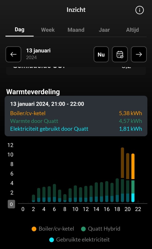

  • okijokii
  • Registratie: Oktober 2021
Friezin schreef op zondag 14 januari 2024 @ 15:01:
Kan je grafiek zo snel niet terugvinden, maar stopte dat verwarmen niet al om 21 uur, waarschijnlijk dan door die radiatoren?
Daarna warmde je vvw nog lekker door.
Dan was ik wel tevreden geweest, hij stopt exact om 22.00 uur:
Afbeeldingslocatie: https://tweakers.net/i/K-rXXXXF3RZgKwbpxl6eANBMwik=/x800/filters:strip_icc():strip_exif()/f/image/cot6vP0zDgm7o8EmqCkO2Zk3.jpg?f=fotoalbum_large
2-onder-1-kap 1990 | Enkele Quatt op garagedak | T6 | Intergas Xtreme 36 | vvw beganegrond en badkamer | radiatoren met speedcomforts begane grond en eerste verdieping | Zonnepanelen 3,3 MWh per jaar | HR++
  • Friezin
  • Registratie: November 2023
okijokii schreef op zondag 14 januari 2024 @ 15:15:
En daarna warmt vloerverwarming nog door dus.
Ga er maar van uit dat je nachtverlaging ingreep en radiatoren het gezamenlijk ook (of misschien net) niet gered hebben 0,4 te verwarmen (20,2 + 2x0,2 t6 omhoog)
ZO-Fryslân, vrijstaande villa (monument) bj.1909, enkelsteens, 200m2, 60m2 vvw/schuim, 12xradiator (2 met heatfan), T6: 21,5°C 24/7, 65×HR+(+), 2xQuatt (11-2023v1&9-2025v1.5), Nefit HR43, 10xSolarEdge, inductie, Quooker, weduwe, imker, klusser, 11 are

  • RealCato
  • Laatst online: 07-06-2025
Je vloer werkt zeg maar vertraagd en de Quatt is niet voorspellend genoeg. Je kunt de CiC niet slimmer maken, dus zoals Friezin al aangeeft heb je twee opties:
1) temperatuur hele dag constant. Als je wil verlagen, doe dat dan snachts ( en zorg ervoor dat je systeem zo geleidelijk mogelijk warmte gaat vragen s ochtends)
2) in kleinere stapjes verhogen en verlagen, je kunt geen “step changes” maken met de Quatt, alleen met gas. Je krijgt dan een soort golfbeweging in je kamertemp.
De optie die jij zoekt is dat de Quatt minder gas vraagt, of korter, maar daarvoor ben je afhankelijk van de intelligentie van de CiC. Die het zelf ook moet doen met beperkte middelen (tenzij je opentherm hebt / moderne CV). Je vvw wordt daar wel iets sneller van (verwarmen met hogere temp).
Bij radiatoren heb je nog een vierde optie, want die kun je sneller maken met ventilatoren

  • okijokii
medu80 schreef op maandag 15 januari 2024 @ 12:54:
In principe hoeft je ketel maar minimaal te helpen. Gezien de Quatt al 4 tot 6KW genereert. Als je ketel minimaal 10kW produceert zit je al aan 14kW. Mijn ketel en de Xtreme kunnen heel laag moduleren. Ik heb deze gemaximaliseerd op 10% dat is 9kW maximum en minimaal op 4kW. Dus samen doen ze een keer 10kw.
Geef je daarmee aan aan d P10 echt een heel stuk lager moet? Is 25 dan juist wel goed? Dat is echt een stuk lager dan wat hier gedeeld is:
Afbeeldingslocatie: https://tweakers.net/i/NbelZqvMlimvoB6-Te9FYgHIHUk=/x800/filters:strip_icc():strip_exif()/f/image/cLZvK4Np1fRUHMDQzvznUWzZ.jpg?f=fotoalbum_large

  • medu80
  • Laatst online: 00:03
okijokii schreef op maandag 15 januari 2024 @ 13:24:
Afbeeldingslocatie: https://tweakers.net/i/V-wdTnDCKlV0I7Mbzm9Tn1B0vQU=/800x/filters:strip_exif()/f/image/p78ZhNNv8yBWrrId3cYSSkfX.png?f=fotoalbum_large
Dit is mijn ketel, ik heb deze op 10% staan en default is 85%. En 10% komt bij mij overeen met 9kW brandervermogen.
P.s. in het verleden behaalde resultaten met andere merken ketels bieden geen garantie voor de werking van uw ketel.
