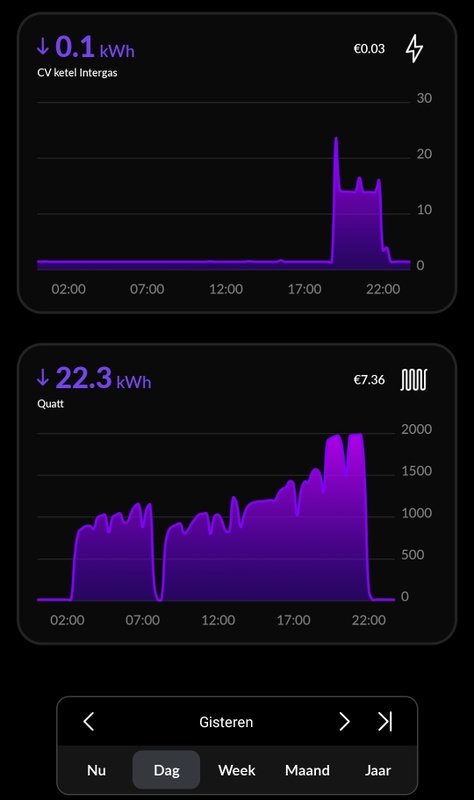

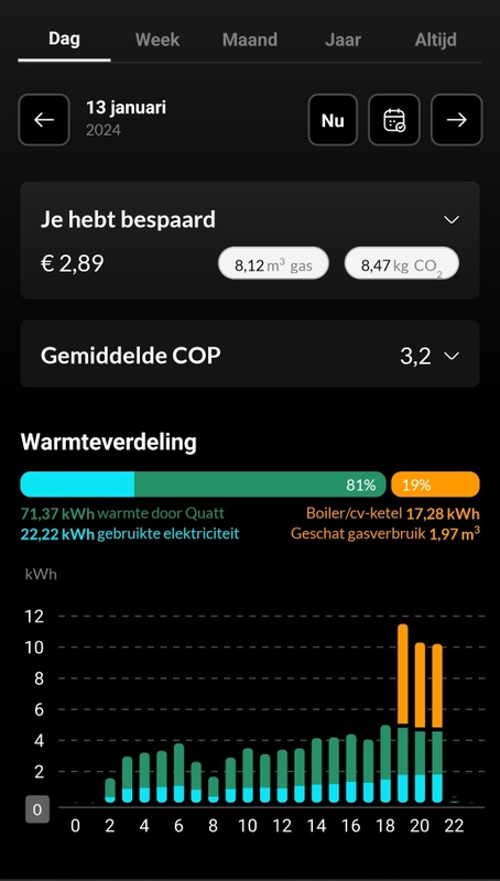

• Friezin
  • Registratie: November 2023
netappie schreef op zondag 14 januari 2024 @ 08:23:
Kan het zijn dat je thermostaat programma een aankomend schakelpunt heeft met een temperatuur waar die alvast naartoe werkt, zodat je flip voor de huidige temperatuur niet meer relevant is?
Mijn eTwist doet dat namelijk ook met de CV ketel. Die gaat om 12:00 naar 20 graden voor het geval ik een ochtend weg ben, maar om 11:30 kan ik draaien wat ik wil als ik nog een keer weg ga, want hij blijft gewoon voorverwarmen voor 12:00.
22°C (oud huis, veel ramen 🙃) continue. Als straks temperatuur weer boven 4°C blijft zet ik m wel weer naar 21,5.
Buitentemperatuur is nu lager, maar wel (even..) kunnen "flippen" naar 2 toen oTtbTurnOnOffBoilerOn op false stond. Staat nog steeds op false maar supervisoryControlMode is weer 3 geworden. Geen defrost.
Tijdens defrosts gaat ketel aan en loopt (volgens P1) 10-15 minuten mee terwijl er warmte voldoende voorhanden is voor die defrost. Kamertemperatuur is niet onder de 21.9 geweest.
Lijkt me toch een issue van aan/uit ketels icm CIC.

  • netappie
  • Laatst online: 07:45
Friezin schreef op zondag 14 januari 2024 @ 08:55:
Als ik supervisor lees, dan denk ik toch aan de thermostaat die (in theorie) master is in de verbinding met de CiC.
Heb je er een programma in staan of doet het ding misschien iets met internet weersvoorspellingen?

  • Friezin
s020506 schreef op zondag 14 januari 2024 @ 09:07:
Volgens mij berekend de CiC op basis van buitentemperatuur, binnentemperatuur en het ingestelde warmteverlies hoeveel warmte er geleverd moet worden. En als dat meer is dan de Quatt kan leveren, dan wordt de cv ketel mee aan het werk gezet.
dan mag CIC wel even terug naar school.
(Zie afbeelding bij mijn originele post en plaatje van 9 januari ⤵️)
Afbeeldingslocatie: https://tweakers.net/i/mcah1RCrcZi72HbiVh-dihgr1VI=/x800/filters:strip_icc():strip_exif()/f/image/Cg8LxvBguHjEmCpszQZgnhz2.jpg?f=fotoalbum_large
ZO-Fryslân, vrijstaande villa (monument) bj.1909, enkelsteens, 200m2, 60m2 vvw/schuim, 12xradiator (2 met heatfan), T6: 21,5°C 24/7, 65×HR+(+), 2xQuatt (11-2023v1&9-2025v1.5), Nefit HR43, 10xSolarEdge, inductie, Quooker, weduwe, imker, klusser, 11 are

  • Friezin
berrieberrie schreef op zondag 14 januari 2024 @ 09:19:
Als ik me niet vergis heb jij je warmteverlies ook stuk hoger laten instellen.
Hoe hoger deze ingesteld is hoe meer/sneller de cv ketel wordt aangesproken om te helpen.
Voor wat dat betreft is het gedrag van de quatt wel te verklaren.
Waarmee helpen?
Kamer is op dik op temperatuur (kijk even naar de plaatjes onderaan).
Quatt heeft het gisteren vanaf 08.30 (na flip) ook helemaal zelf gedaan tot middernacht.

  • Friezin
s020506 schreef op zondag 14 januari 2024 @ 09:24:
Wat ik kan zeggen? Bij zag ik dit vrij duidelijk een paar dagen geleden toen het kouder werd. Bij een bepaalde temperatuur, 0 of -1, werd de ketel bijgeschakeld.
Ik weet ook niet meer wat je wilt bereiken. Want je huis is warm, dus wat is het probleem? Als je warmteverlies hoog staat, springt je cv ook bij bij een defrost.
Toen mijn warmteverlies op nog op 6 stond, zag ik exact hetzelfde gedrag.
3 december:
Afbeeldingslocatie: https://tweakers.net/i/KUYFaACbqkKdcPwYmk_00HUQbO0=/800x/filters:strip_icc():strip_exif()/f/image/mSEOFg5M1NMqUyyURkbB5lQm.jpg?f=fotoalbum_large

  • Friezin
netappie schreef op zondag 14 januari 2024 @ 09:26:
Ok, dat ook weer uitgesloten.
Dan denk ik dat de CiC een prognose doet dat die het warm houden van de woning niet alleen gaat redden gezien het weer.
Als ik mij het goed herinner heb jij een nogal forse ketel staan met aan/uit sturing, dus de CiC heeft vrij weinig mogelijkheid tot doseren en zal waarschijnlijk niet te kort warmtevraag willen sturen om pendelen te voorkomen. Modernere ketels regelen dit zelf grotendeels, maar die hebben dan ook OpenTherm of vergelijkbaar.
Ik ben wel benieuwd of je met 2 Quatts en de thermische batterij uit zou komen, want dan weet je zeker dat de ketel niet aan springt.
Een andere optie is een superlaag modulerende OpenTherm aangestuurde ketel die net krachtig genoeg is, natuurlijk rekening houdend met je SWW vraag.
Maar of je dit soort dingen terug gaat verdienen ten opzichte van wat extra gasverbruik dat toch wel nuttig is, vraag ik mij af. Het is niet alsof die energie verloren gaat.
Uiteindelijk is het doel een warme woning en flinke besparing, dus als je Quatt niet loopt te niksen terwijl de ketel los gaat en je het verschil in gasverbruik nooit terug verdient , dan zou ik gewoon tevreden zijn.
Ergens aan begin van dit topic had ik al "inventarisatie-vraagje" gesteld over die 3: komt vaak voor als ik de antwoorden zo lees, en ik betwijfel of CIC weet wat mijn ketel kan.
Dat de ketel bij moet springen is nog niet eens zozeer mijn issue: Wanneer het nodig is, doe maar.
Maar die 3 vasthouden zonder gasverbruik is onzinnig.
Die zorgt er namelijk voor dat die cv-pomp continue aan is en er continue, in de app, een rookwolk uit de schoorsteen komt: Wie weet denkt CIC daardoor dat cv toch al aanstaat.
Ik wacht antwoord Quatt gewoon weer eens af.

Friezin schreef op zondag 14 januari 2024 @ 09:29:
3 december:
En wat was de temperatuur? Thermostaat stond op? Het was toen vrij koud, dus voor mij logisch dat de CV ketel mee helpt. En belangrijkste vraag, was je huis toen warm?
PVoutput

TeslaNerd schreef op zaterdag 13 januari 2024 @ 20:24:
Laat de Xtreme 36 ook de code LC op het display (achter het klepje) zien?
Als mijn Intergas 36/30 aan staat en water van 55C moet maken dan gaat die ook pendelen tussen 50 en 60 graden. Is normaal en niet schadelijk bij Intergas ketels
Geen klepje op mijn Xtreme 36, maar er verschijnt heel kort een code. Bij opstarten van de cv heel kort 1, dan ook kort 3 en vervolgens iets langer 4. Daarna niks. Bij uitgaan toont hij heel kort 3.

Ik zou toch even een ticket aanmaken, krijg toch het idee dat je warmteverlies te hoog staat. Je zou nu weinig tot geen gas moeten verbruiken.
Valt mee hoor. Gisteren had ik de thermostaat op 23 gezet om het pendelen te testen 😬

Friezin schreef op zondag 14 januari 2024 @ 09:37:
Waarom is het onzinnig dat hij op 3 staat? Wat maakt het utit? Je huis is warm, wat is het probleem?

  • Friezin
s020506 schreef op zondag 14 januari 2024 @ 09:45:
Ik vermoed dat die cv-pomp (uit 2006) niet het zuinigste exemplaar is.
Als die 24/7 staat te rammelen op bijv. 80W, lijkt me dat toch wel iets stroom kosten.
Effectief werkt hij misschien maar een uur of 2-3: da's toch 21x80W het afvoerputje in (buiten slijtage)
Edit: installatiehandleiding geeft 70W aan voor pomp van de nefit43. Redelijk gegokt 😁

verguldebarman schreef op zondag 14 januari 2024 @ 09:57:
Nee, pendelen komt niet door heet water. Die check het ik ook al gedaan. Voor de duidelijk ook even in de grafiek gezet. Hieronder de gecombineerde grafiek van gisteren:
Pendelen komt door te warm retourwater, dit warme water wordt door de brander nog warmer gemaakt. Wanneer het verschil tussen vraag aanvoer van de ketel x graden lager is als werkelijk, stopt de ketel tijdelijk met het verwarmen van het water, totdat deze afgekoeld is. ik zie dat jij het water in 15 minuten 20 graden warmer hebt gemaakt. Dus ketel vraagt 45 graden en het water is 50 dan stopt de ketel met verwarmen.
Minimum pomp snelheid hoger, sneller waterflow duurt langer om te verwarmen.
Brander omlaag, kleinere vlam, duurt langer om te verwarmen. (16% is minimum bij Xtreme)
Anti-pendeltijd hoger, laat maar iets langer uit zodat het kan afkoelen. (p036)
Pendelen is NIET goed voor een ketel. De ontsteker, brander en brandbed slijten hard. Iemand die zegt dat een pendelende ketel niet erg is, snapt het niet.
  • verguldebarman
  • Laatst online: 08:50
medu80 schreef op zondag 14 januari 2024 @ 11:19:
Thx. Ik ga dan het volgende doen:
P032 - Minimum pomp snelheid hoger, sneller waterflow duurt langer om te verwarmen.
--> Staat nu op 50% en ga ik op 60% zetten.
Brander omlaag, kleinere vlam, duurt langer om te verwarmen. (16% is minimum bij Xtreme).
--> P011 - Ga ik op laatste stand zetten
--> P010 - staat nu op 75% en verlaag ik naar de 60%
P036 - Anti-pendeltijd hoger, laat maar iets langer uit zodat het kan afkoelen
-> staat nu op 5, zet ik op 7min
@medu80 Eens?
@SBL hoe klinkt dit?
[ Voor 3% gewijzigd door verguldebarman op 14-01-2024 11:35 ]
Duidelijke grafiek, dank.
Die ketel staat best hard. Om 17u45 plust hij er 16graden bij ~ 16kW.
Dan staat hij samen met Quatt dus 21kW je systeem in te pompen. Zoveel afgifte heb je niet dus systeemtemperatuur loopt snel op en je kamer kan zo snel niet mee, dus geen correctie door thermostaat: dan krijg je het pendelen, als de CV geen 16kW bij het Quatt-water van 48graden erbij mag maken, omdat hij dan boven je ingestelde 60graden grens uit zou komen.
Dus volgens mij moet je 2 dingen doen.
1. Die 16kW van de ketel omlaag brengen zodat je kamer meer tijd heeft om mee te verwarmen. Dan zegt je thermostaat op een gegeven moment dat het genoeg is.
2. Bijpassende max temp van ketel kiezen zodat het een uitzondering wordt dat hij gaat pendelen en meestal eerst kamertemperatuur bereikt.
Anti-pendeltijd zou ik naar een kwartier zetten, dan heeft dat hete water een rondje zijn warmte af kunnen geven.

netappie schreef op zondag 14 januari 2024 @ 10:50:
Ik heb nog even naar je HW grafiekje gekeken en vergeleken met mijn verbruik op vrijdag 12 januari.
Mijn gasketel gebruikt dan in z'n eentje 7,2 m3 aardgas en 0,5 kWh stroom, waarbij hij vooral in de avond aan de bak moet.
In de ochtend is er ook meer verbruik, maar dat komt door de nachtverlaging naar 15 graden.
Kortom, ik denk dat de ketel in de avonduren bij jou terecht aan gaat. Voor de defrosts denk ik dat je ketel mogelijk te krachtig is in zijn minimum stand en vanwege anti-pendel logica misschien te lang aan blijft.
De full electric met tweede buitenunit loont bij jou eerder dan bij mij als ik het zo zie.

Friezin schreef op zondag 14 januari 2024 @ 11:32:
Ik las er finaal overheen, maar volgens mij heb ik geen HW van 12 januari gepost.
Wel een screenshot, gemaakt op 12 januari met gegevens 6 januari....
Ah ja, tijd/datum van je telefoon in de screenshot.
6 januari hier 3,9 m3 aardgas en 0,3 kWh stroomverbruik door de ketel.
En al dat verbruik is vooral van 18:30 tot 23:00 als de thermostaat naar 15 graden gaat.
Ik begrens de CV al een tijdje tot warmtepomp vermogen en LT aanvoertemperatuur van 40 graden (en afgelopen week noodgedwongen 45 graden) om te zien wat hier nog moet gebeuren aan afgifte en natuurlijk welke warmtepomp voldoet. De ketel had achteraf gezien wel een paar maatjes kleiner gekund.

  • Friezin
SBL schreef op zondag 14 januari 2024 @ 11:30:
Correctie van kamerthermostaat gaat er ook nooit komen, wanneer je ongemengd 60°C in een vloer probeert te krijgen, die op 40°C begrenst staat....
(Sorry, ik voel me een grammofoonplaat met een kras....)

Gisteravond waren we niet thuis. In het schema van de T6 ingesteld dat hij op zaterdagavond om 19.00 uur een halve graad omhoog mag van 20 naar 20.5 en daar mag die om 22.00 uur mee stoppen. Dat gaf dit verschrikkelijke beeld:
Afbeeldingslocatie: https://tweakers.net/i/mQaOfnp4zXW0bMS9bmGq2WvelgA=/x800/filters:strip_icc():strip_exif()/f/image/JmXm0KltF7dMPLr45UyN3OmF.jpg?f=fotoalbum_large
Afbeeldingslocatie: https://tweakers.net/i/T6VymD4GocTzAXPVbaYf7oMtadU=/x800/filters:strip_icc():strip_exif()/f/image/wz9z4Z8O1S5sIBOzKwJQgyj1.jpg?f=fotoalbum_large
Het zou toch niet te maken hebben met de andere instellingen van de Xtreme hoop ik...

okijokii schreef op zondag 14 januari 2024 @ 12:19:
Wat is hier mis mee? Je Quatt draait op max vermogen en jij vraagt méér. Kan niet anders dan met gas erbij. Of mis ik iets?

  • Friezin
Hier kan ik mee leven 😁.
Gas zat ik al jaren net onder/rond gemiddelde van een vrijstaande woning (met toen kamertemperatuur ingesteld op 19,5 (nu 24/7 21,5/22°C), ook geen idee hoe groot en geïsoleerd een gemiddelde vrijstaande woning is).
Eerste volle maand Quatt. Koude start december stond warmteverlies nog op 6.
Electra is verdubbeling, maar da's logisch (zat ik altijd al rond 4-persoons: al woon je alleen, er staan vaak evenveel apparaten aan als bij meer personen en ook mag ik ontzettend graag koken.)

RealCato schreef op zondag 14 januari 2024 @ 12:31:
Dat klopt, maar de thermostaat stond al op 20.2 graden en dan gaat hij op vol vermogen gassen voor die laatste 0.3 graden. Het water heb ik ook voor het eerst boven de 45 graden gezien. Tot gisteren aan toe was het record 36 graden.

  • Laatst online: 10:41
Dit is een typisch beeld van de T6 welke veel te traag (in die paar uur wellicht niet 1 keer) een update geeft van de kamer temp. De Quatt krijgt geen actuele kamer temp en blijft hij maar door verwarmen.
Gevalletje slechte timing. Quatt stond van 18-19u al volle bak te draaien. Als jij dan meer vraagt, dan moet de ketel dat doen..

SBL schreef op zondag 14 januari 2024 @ 12:40:
Leverde wel wat overshoot op, gok ik? Dat zou CiC/Quatt nog wel beter moeten kunnen: de impact van zoveel ketelwarmte op het huis voorspellen en dus draaiduur ketel beperken.
Ja, inderdaad en dat samen met het te weinig doorgeven van de actuele temperatuur door de T6 zoals @HarryInia aangaf zal dit wel veroorzaken. Het is de timing die beter mag en de AI die wat meer voorspellend vermogen mag krijgen inderdaad! Die overshoot vlak voor het slapen was alleen goed tijdens de nacht. Pas om kwart voor 4 ging de Quatt weer aan (zonder hulp van de cv) terwijl dit normaliter om ongeveer 2 uur is.

okijokii schreef op zondag 14 januari 2024 @ 12:44:
Die overshoots zijn heel irritant en die ontregelen vaak je systeem 12 uur lang. Want dan gaat je Quatt uit, en grote kans dat hij om 04:00 weer de CV gaat aanroepen omdat je temp hard is gezakt, leidingwater koud, en t buiten ook koud is.
Meer voorspellend zou fijn zijn, maar in de tussentijd kun je alvast proberen de stapjes kleiner te maken naar die 21 graden toe.

Dieg000 schreef op zondag 14 januari 2024 @ 13:01:
De Quatt heeft hier sinds begin januari het licht gezien. In plaats van elke dag een paar overshoots, zelfs op dagen met vorst, duurt de laatste run inmiddels meer dan 12 dagen. De Quatt draait op een mooi laag vermogen en houdt de temp binnen 0,2 graad van het setpoint. De stooklijn lijkt zich te hebben aangepast naar rond de 4kW.
Voorheen:
Nu is het bijna kunst:
Ik heb geen noemenswaardige aanpassingen gedaan. Mijn installatie draait al sinds half oktober continu op setpoint 20. Kan het zijn dat de AI gewoon veel langer (lees: maanden) nodig heeft om de installatie te leren begrijpen?
Dat kan, maar bedenk ook dat je huis in het tweede plaatje iets van 30% meer energie vraagt dan in eerste plaatje (70kwh tov 55kwh). Dus kan ook gewoon een kwestie zijn dat-ie meer aan de bak moet - en dat gaat-ie dan doen op de momenten dat hij normaal uit zou vallen.
Edit: en de buitentemp, zon en wind kunnen meespelen. Op een hele zonnige dag zal de Quatt hier eerder stoppen voor een paar uurtjes.
Ziet er wel heel netjes uit zo!
[ Voor 4% gewijzigd door RealCato op 14-01-2024 13:31 ]
Voorheen:
Voor zover ik weet heeft Quatt/CiC niks van een zelflerend iets ingebakken.
Welke thermostaat?

  • Dieg000
  • Registratie: November 2018
  • Laatst online: 09-10 21:42
olafmol schreef op zondag 14 januari 2024 @ 13:27:
Welke thermostaat?
Honeywell touch modulation
2-onder-1-kap uit 1994. Oppervlakte 129 m2. Beneden VV, boven radiatoren. WTW met CO2 sturing, volledig HR++, Honeywell Touch Modulation, Quatt 4 kW
