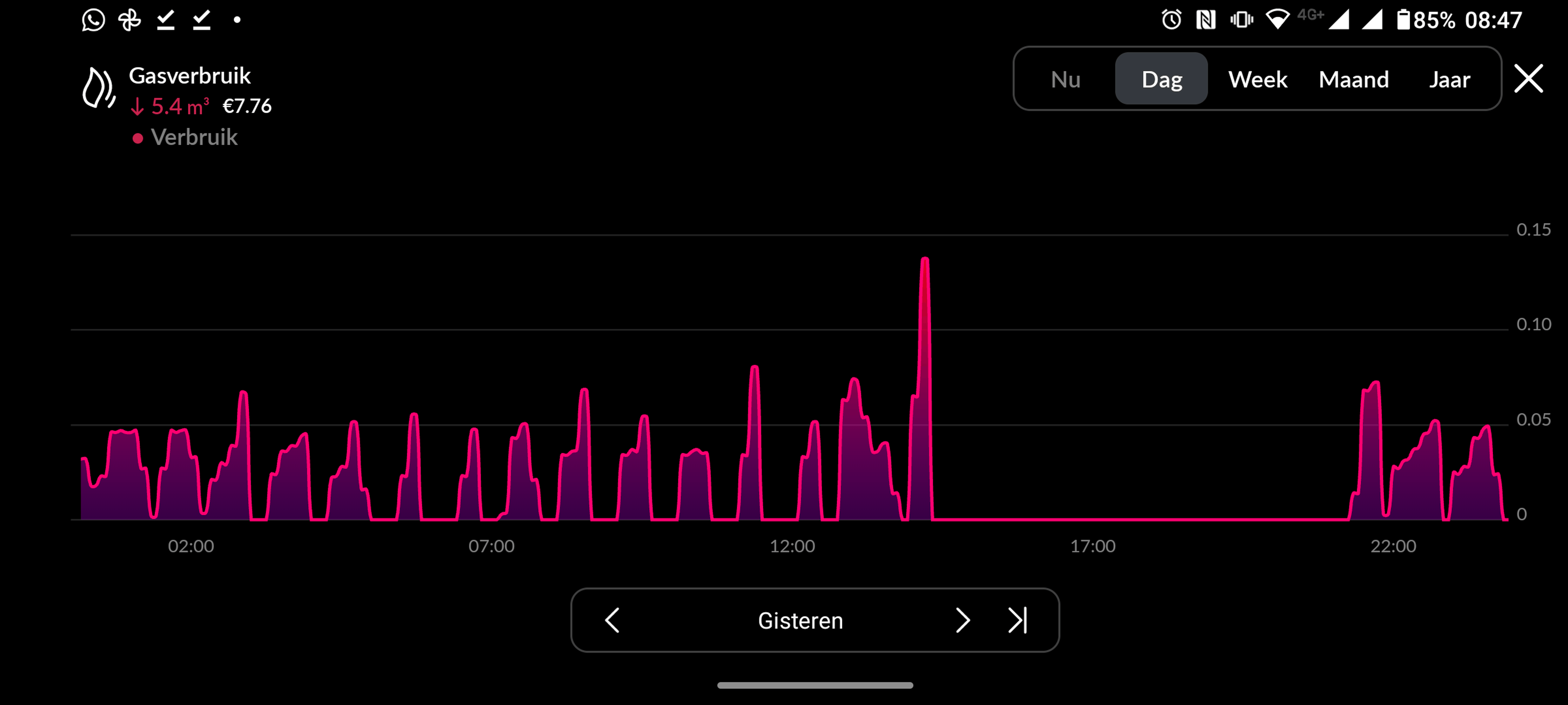

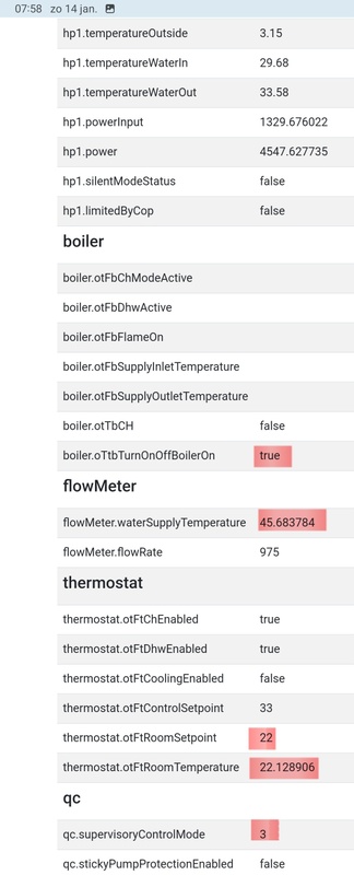

verguldebarman schreef op zaterdag 13 januari 2024 @ 13:33:
Nop, alleen P056 nu op 55gr. En via display de cv temp op 60gr.
Weet jij alle default instellingen? Zijn dat deze:
https://tweakers.net/i/1d...53XatsL2.png?f=user_large
Dan loop ik gwn alles nog even na.
Dat zijn de juiste instellingen. Het ziet er in ieder al beter uit als je post van gisteren maar moet beter.

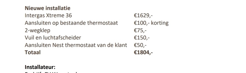

  • okijokii
  • Registratie: Oktober 2021
MacD007 schreef op zaterdag 13 januari 2024 @ 13:10:
Dit zijn inderdaad mooie prijzen, maar is dit overal zo? Ik kwam helaas (mogelijk een verkeerde aanbieder) wel op circa 3000 euro (en meer, afhankelijk van merk en type) uit. :?
dit is wat ik bv zie:
Dit is de prijs die ik in 2020 moest betalen:
Afbeeldingslocatie: https://tweakers.net/i/keIxzGsNWSGCYb2TL9LwAgwWnN0=/800x/filters:strip_icc():strip_exif()/f/image/Gwka7XaSDJAC1OSHPAsixUlg.jpg?f=fotoalbum_large
2-onder-1-kap 1990 | Enkele Quatt op garagedak | T6 | Intergas Xtreme 36 | vvw beganegrond en badkamer | radiatoren met speedcomforts begane grond en eerste verdieping | Zonnepanelen 3,3 MWh per jaar | HR++

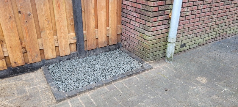

Zo! Het bed voor de Quatt is gespreid. Plaatsing op de 19e. Zat nog even te twijfelen om nog bandjes voor de fundering van de Quatt te plaatsen maar aangezien Quatt dit zelf niet nodig acht denk ik dat verzakking wel mee gaat vallen. Wel 20cm diepte aangehouden en worteldoek honingraat geplaatst.
Valt mij trouwens op Quatt inmiddels grotere specificaties opgeeft voor de grindbak (120cm x 80cm) lees eerder in het topic andere iets kleinere maten.
Afbeeldingslocatie: https://tweakers.net/i/sZGP9WDGpvHwEmPeYC-7u4TFpew=/800x/filters:strip_icc():strip_exif()/f/image/wec38Uo7qlQcNJYuhyB3wkdQ.jpg?f=fotoalbum_large

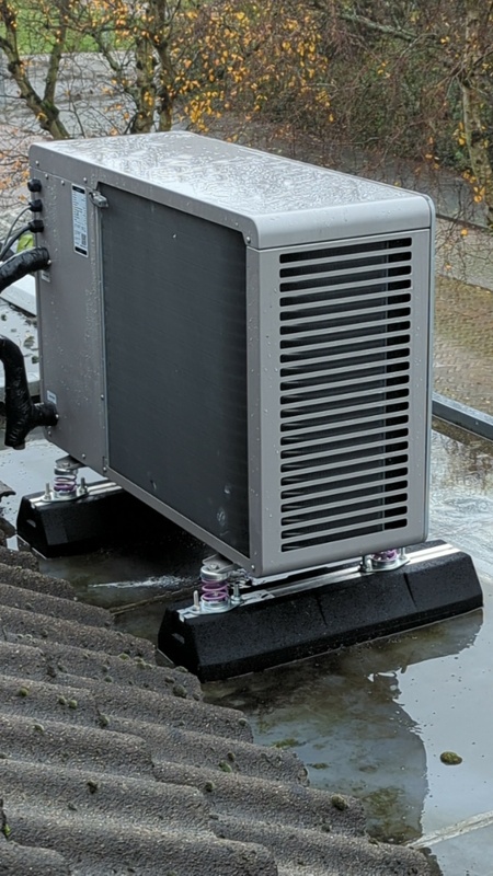

Insert12 schreef op zaterdag 13 januari 2024 @ 13:04:
Als ik zo vrij mag zijn om een tip te geven: met deze losse veren kan je warmtepomp flink gaan dansen in de wind. Dat komt doordat de veren alle kanten op kunnen gaan. Idealiter heb je veren die in een bus zitten zodat ze wel de trillingen opvangen maar niet alle kanten op kunnen gaan.
Iets als dit lijkt me beter: https://www.koelklimaatte...interne-veer/#description
Hij staat hier op soortgelijke veren, woon aan de kust. Met de laatste storm ging het prima. Dit soort veren zijn juist om de trilling van de compressor te voorkomen, dat werkt hier ook prima. Afbeeldingslocatie: https://tweakers.net/i/h_XOthCvvIV-yjcko1ryTLLJZqM=/x800/filters:strip_icc():strip_exif()/f/image/gj5PQ1KVYHxMmxYB2EQZqfvn.jpg?f=fotoalbum_large
Dankjewel. Zeker een nuttige tip. Ik heb een ticket ingestuurd bij Quatt met de vraag welke trillingsdempers zij acceptabel vinden.
Ik vraag mij ook af of de veren niet los kunnen raken uit de veerschotels als de buitenunit gaat dansen in de wind. Misschien moet er dan ook een uitslagbegrenzing met een stukje staalkabel oid nog overheen. Als de unit bij mij losraakt dan stort het geheel 10m naar beneden in de binnentuin van de buren

juggle schreef op zaterdag 13 januari 2024 @ 14:23:
heb je op die plek wel voldoende afstand tot de buren? wat ik zo zie is dat je oprit? Heb je de rekentool van de overheid gebruikt?
overigens is het grindbed alleen bedoeld om voldoende oppervlak te hebben voor het opvangen van het lekwater (defrosts), wat Quatt echter vergeet is dat hierbij de vorstgrens nog veel belangrijker is, dus altijd een klein stukje op circa 60 cm (bv 15 bij 15 cm) diepte graven en opvullen met grond, zo kan altijd het water de grond in, ook als het buiten vriest en de grond dus ook bevoren is. Word helaas heel vaak vergeten.
voor de rest ziet het er mooi uit.

TeslaNerd schreef op zaterdag 13 januari 2024 @ 14:28:
Volgens mij gaat het er toch om wat jij acceptabel vind.

MacD007 schreef op zaterdag 13 januari 2024 @ 14:31:
Yes, het is een dubbele oprit. Met ertussen een schutting. Quatt staat 3m vanaf de erfgrens. Quatt heeft zelf ook een berekening gedaan via Google maps.
De schutting die je ziet is van onze tuin en niet van de erfgrens, die zit 3m aan de tegenovergestelde richting van de Quatt.
hier zie je een voorbeeld (van een ander tweakersforum hier) hoe dit is opgelost.
Hou tenminste een factor 2 tot 4 rekening, dus bij zeker bij dempers die geschikt zijn (per stuk van 50 kg eof meer).

je kunt ook dempers met een zachtere compond gebruiken (deze hebben vaak een lichtere kleur). zoals deze:
Afbeeldingslocatie: https://tweakers.net/i/MIph4pdBQ3MuDJtRUbtulO8s-cw=/full-fit-in/4920x3264/filters:max_bytes(3145728):no_upscale():strip_icc():fill(white):strip_exif()/f/image/I6H5FTm7stemAIdhry1SFkGh.jpg?f=user_large
Gebruik je bandjes zou je deze ook weer met ankers aan de bigfoots vastmaken. gebruik hier dan wel rubberen ringen om deze te ontkoppelen.

Quatt WP 4,5 kW - Atag CV ketel - Honeywell T6 - 23 panelen SolarEdge
  • Friezin
  • Registratie: November 2023
Midden 2022 offerte gevraagd voor wp via mijn eigen installateur.
Zijn monteurs hebben mijn Nefit ook in onderhoud.
Hij kwam langs, bekeek de ketel: "mooi laten hangen tot hij stuk gaat: dan hangen we er voor rond de 1800 euro een ketel in die de wp aanvult" (dus geen echte offerte... maar aangezien hij die dagelijks maakt, ga ik er van uit dat die prijs niet ver bezijden de echte prijs is).
ZO-Fryslân, vrijstaande villa (monument) bj.1909, enkelsteens, 200m2, 60m2 vvw/schuim, 12xradiator (2 met heatfan), T6: 21,5°C 24/7, 65×HR+(+), 2xQuatt (11-2023v1&9-2025v1.5), Nefit HR43, 10xSolarEdge, inductie, Quooker, weduwe, imker, klusser, 11 are
Ziet er netjes uit! Bandjes zijn niet nodig. Ik heb slechts 10 cm grind en geen problemen met water en verzakking. Ik had ook netjes 20/30 cm grind voorbereid en toen adviseerde de hoofdmonteur de 2 quatts op een andere plek te zetten met bestaand 10 cm grind. Hij zei ook geen enkel probleem. Ze wegen ook maar 60 kg he,.

Gerardwaz schreef op zaterdag 13 januari 2024 @ 11:02:
Natuurlijk, als het naar wens is verder niets aan doen.
Vanmorgen redelijk vroeg was het huis al op temperatuur en gisteren werkte de Quatt ook naar tevredenheid. Op tijd warm en de hele dag keurig de 19,5 graden gehouden.
Ik heb met die aanpassingen ook geen geluid in de leidingen of zo, dus laat ik het zo. Ik zal het wel in de gaten blijven houden.
Afbeeldingslocatie: https://tweakers.net/i/_94qR_pOUOp3VgPpzk_9uNeMP00=/800x/filters:strip_exif()/f/image/blGBaNEynYooeF2vLeKXF3eA.png?f=fotoalbum_large
NH, vrijstaand, 182 m2 incl verw garage, 1 Quatt met T87M2018 thermostaat, alles OT, duurzaam in Quatt app aan met echte tarieven, HRE 36/30, 4950 wp panelen, vvw beneden met HR++, radiatoren boven, de koffie nog steeds op z’n Italiaans.

pietjm schreef op zaterdag 13 januari 2024 @ 15:15:
Ik heb niet het idee dat dit door instellingen van de ketel komt. Die is amper aan geweest vandaag zo te zien.

  • TeslaNerd
  • Registratie: Maart 2020
  • Laatst online: 12-10 18:05
MacD007 schreef op zaterdag 13 januari 2024 @ 14:40:
Bandjes kan idd ook (ipv staalkabels). Wat bedoel jij met ontkoppelen?

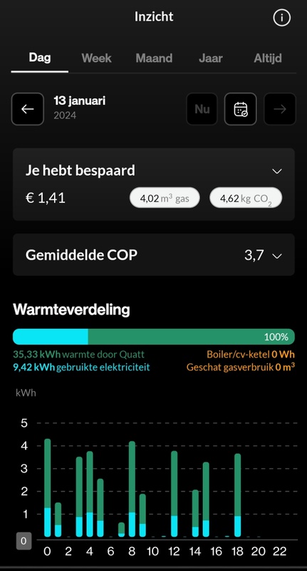

RealCato schreef op zaterdag 13 januari 2024 @ 16:32:
Waarom heb je nog nachtverlaging aanstaan als je problemen hebt t huis op temp te krijgen ‘s ochtends? Hup, nachtverlaging uit. Ben je ook van dat gasverbruik af. Of zie ik iets over t hoofd?
Ter vergelijking, die van mij:
Heb ik getest, maar ik verbruikte veel meer aan kWh’s dan dat dat beetje gas mij kostte.

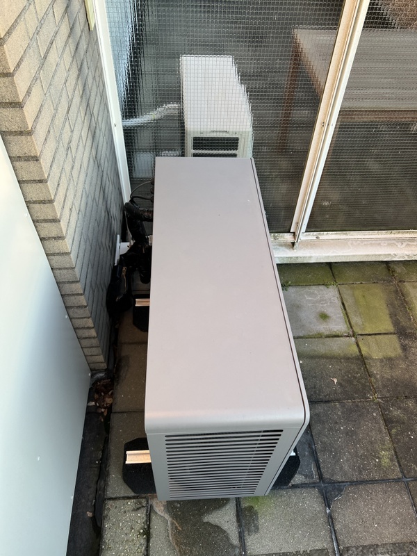

juggle schreef op zaterdag 13 januari 2024 @ 14:35:
normaal ga je het met 3m niet redden, ik zou toch maar eens de berekening mbv de rekentool doen, van de berekening van Quatt ben ik niet echt onder de indruk.
heb je hulp nodig, stuur dan maar een pm met een klein plattegrondje en de afstanden op, dan wil ik dat wel voor je doen, dan weet je tenminste zeker als er klachten komen, ook voor later, dat je gewoon aan de eisen hebt gehouden.

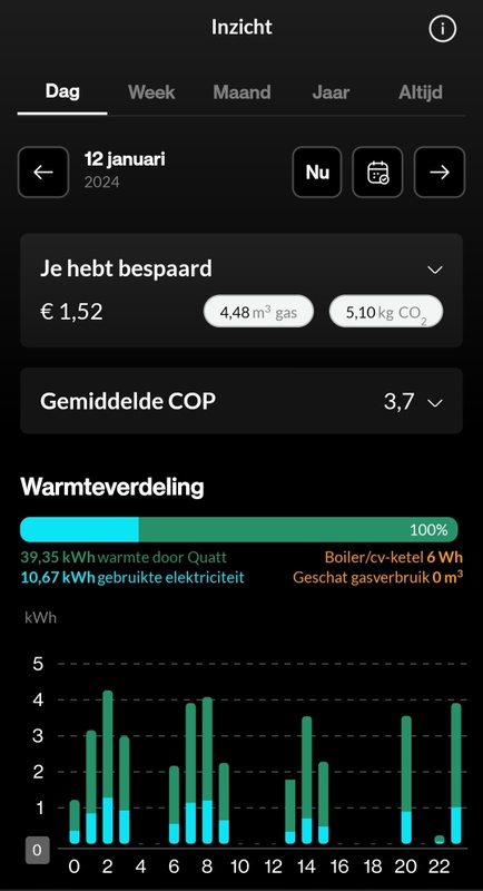

  • Laatst online: 21-09 16:17
Ik zie mooie jaarcijfers voorbijkomen en heb ook wel vertrouwen dat het goed gaat komen maar even een vraag op dag-niveau.
Is het in een goed geisolleerde woning uit 2011, 2-onder-1-kap met +4 als dagtemperatuur ''normaal'' te noemen dat ik naast bijna 25kWh ook meer dan 4m3 gasverbruik heb?
Ik ben als sinds oktober bezig met Quatt om allerlei problemen opgelost te krijgen, waaronder een hoog gasverbruik. Dit kwam door verkeerde instellingen in de CIC. Maar of dit nu dan wel klopt...?
Inmiddels is de nachtverlaging eruit, dat scheelt ook weer wat.
Afbeeldingslocatie: https://tweakers.net/i/1lr_G4dtS92N-g3Ozk6GJ3bvlfU=/x800/filters:strip_exif()/f/image/gV4NduYf5XzqFC7ruGIbsAri.png?f=fotoalbum_large
Vandaag is het 5 graden, geen oostenwind en heb ik nauwelijks gasverbruik.
Afbeeldingslocatie: https://tweakers.net/i/J5iQXkugYn9Ig8eX7h9wLgcbF30=/x800/filters:strip_exif()/f/image/oDd7ez26j86nQyJHNu3QVzem.png?f=fotoalbum_large
Quatt claimt: ''De cv-ketel springt alleen bij als het buiten heel erg koud is''
Prima, maar hebben jullie dan ook meerdere kuub gas verbruikt toen het afgelopen week onder 0 was?

Ja hoor, heel normaal. Ik woon ook in het westen. Details van mijn woning in mijn signature.
Afbeeldingslocatie: https://tweakers.net/i/5rgDNGHK11lhFM494dyoJR8wMqY=/x800/filters:strip_exif()/f/image/19iS6HZeTyoI5kodBi0lcNVu.png?f=fotoalbum_large
Afbeeldingslocatie: https://tweakers.net/i/m6MF2ywspxQ51CXfSpCG-QGXOyU=/x800/filters:strip_exif()/f/image/SEEBxoJqGC5yK7wA3z8UKU2L.png?f=fotoalbum_large

  • joosie
  • Laatst online: 10:04
joosie schreef op dinsdag 2 januari 2024 @ 12:05:
Even een update. Afgelopen donderdag is er een monteur geweest. Die heeft geconstateerd dat het moederbord van de 2e Quatt defect is, deze gaan ze in de komende twee weken vervangen.
Ook is er een goot geplaatst over de leidingen en ziet het er een stuk beter uit.
In het voorjaar gaat de oprit er opnieuw in en worden ze in een grindbak geplaatst.
Nog een update. Van de week is er weer een monteur geweest, Hij heeft alle onderdelen vervangen behalve de compressor, maar de piep blijft erin zitten. Ook zie ik nu in de JSON dat de COP van die unit ongeveer 10% lager is dan van de andere unit.
Waarschijnlijk komt er nu een nieuwe unit, monteur gaf aan dat ze die niet kunnen vervangen.
Wordt vervolgd.
  • LightningSky
  • Registratie: Maart 2022
  • Laatst online: 05-10 16:34
Zodra de temperatuur boven 0 komt is het weer hollen en stilstaan met de Quatt. T6 in woonkamer met vloerverwarming, boven radiatoren. Continu 20 graden. Moet toch efficiënter en slimmer kunnen?
Afbeeldingslocatie: https://tweakers.net/i/jZ5XJaoQqegk6KK2NMJ4Jhuizgc=/x800/filters:strip_icc():strip_exif()/f/image/aJ6m2LwI5dBugNSZyLQH0LcV.jpg?f=fotoalbum_large
Afbeeldingslocatie: https://tweakers.net/i/Na-1crgflwfvkCuFL2KXRj_H5Yc=/x800/filters:strip_icc():strip_exif()/f/image/emt8lHkHftTiFNpsF9KhUdPL.jpg?f=fotoalbum_large

Friezin schreef op vrijdag 12 januari 2024 @ 19:49:
Voorbeeld van een volle qc.SupervisoryControlMode mode=3 dag.
Wanneer je, net na een defrost, de kamertemperatuur 0,5°C lager zet, wordt het 2. Kamertemperatuur weer 0,5 hoger: blijft 2.
Bij volgende defrost: 3. En dat blijft hij tot volgende "flip".. dan maar een rookwolkje en stroomverbruik door die cv-pomp. Zoek maar eens op flip in vorige topic. Volgens mij is toen dat geïntroduceerd: flippen ook wanneer cv wel gas gebruikt, terwijl doeltemperatuur al is gehaald
Gisteren toch maar een ticket aangemaakt.
Ook nu (net als gistermorgen) gas vol aan, Quatt zit tussen defrosts in en kamertemperatuur al bereikt: deze keer werkt flip niet 🙃. Blijft 3. Zo kun je dus ook aan hoog gasverbruik komen...
Gisteren had ik, als test, temperatuur zover naar beneden gebracht dat Quatt op standby ging, heeft uur uitgestaan en ging (kamertemperatuur nog steeds in de plus), aan met totaal onnodig 1m3+ hulp van de ketel. Rest van de dag gasloos.
Misschien is die 3 temperatuurafhankelijk?
Afbeeldingslocatie: https://tweakers.net/i/H8yj_oLCnmVX9V-mo1MrhGEhptw=/x800/filters:strip_icc():strip_exif()/f/image/OPVhsJe9uC8SqLZPhXfb7oXD.jpg?f=fotoalbum_large
  • netappie
  • Laatst online: 07:45
Friezin schreef op zondag 14 januari 2024 @ 08:13:

De laatste dagen ben ik via P1 ook eens naar het gasverbruik aan het kijken, en vraag me af of dit ook onder "pendelen" valt.
Afbeeldingslocatie: https://tweakers.net/i/BydLzPGw5sr0YQETbZwK4BDvgB0=/full-fit-in/4000x4000/filters:no_upscale():fill(white):strip_exif()/f/image/VlSpPngjIXrau4n5Po4zAiQp.png?f=user_large
De periodes tussen uit en aan zijn ongeveer 25 minuten. Is daar nog ergens iets te behalen? Of moet ik er gewoon afblijven? CV temperatuur staat op 45 graden.
Het gaat om een Intergas kombi kompact HR22 ketel, met de volgende instelmogelijkheden:
