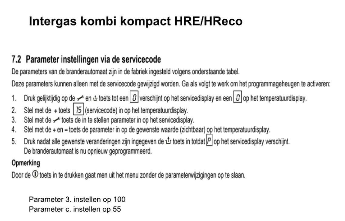

Eerder werd hier aangegeven dat iemand met de Intergas HReco Kombi Kompakt 36 (die ik ook heb), op advies van Quatt de minimale en max pompcap. had verhoogd naar 55 resp 100 (parameter c. en 3.)
Heb ik ook gedaan, maar merk wel dat als de ketel aangaat er meer ruis is omdat die pomp veel harder lijkt te draaien. Maar het warme water komt nu wel mijn leidingen in en de ketel blijft ook gelijkmatiger en langer doorlopen.
Geldt jouw advies ook voor de HReco om deze parameters toch weer terug te zetten naar de standaard instellingen en de minimale aanvoertemp te verhogen ? Is dat parameter E (Min. aanvoertemperatuur bij OT (OpenTherm) )?
Hoe uit dit zich in comfort en verbruik? Misschien wel interessant om voor en na wijzigingen een dag te vergelijken. mits omstandigheden natuurlijk ongeveer hetzelfde zijn wat moeilijk zal zijn 🙈

De geleverde temparatuur van de cv ketel ging/gaat met 60 C (instelling max aanvoertemp. bij mij) ruimschoots over de temp van de quatt. Die heb ik nooit hoger gezien dan 40 C. Tenminste als het koud is (<4 of 5C).
Probleem lijkt dat dit warme water niet voorbij de bypass (klep) komt, wat de temp van de flowmeter blijft min of meer gelijk met de temp aanvoer quatt.
Ik dacht omdat ik mijn max CV vermogen had verlaagd naar 40% (was 60%) en ook de max pompcapaciteit naar 40%, dit de oorzaak was. Omdat die gerelateerd zijn aan elkaar en daarmee hij het warme water niet kwijt kan voorbij die bypass drukklep? Na verhogen max pompcapaciteit naar 99%, kwam het warme CV water wel mijn leidingen in. Alleen gaat dat weer gepaard met ruis en zie ik dat de CV vanmorgen weer een snelle boost geeft en 0,6 m3 gas wegbrandt.
Ik probeer te begrijpen wat er gebeurt, maar ik ga jouw advies doen als het de komende dagen weer wat kouder wordt en de cv ketel misschien weer wat meer mee moet doen. Ik streef ernaar dat die CV ketel wat gelijkmatiger en zuiniger mee gaat doen ipv steeds voor korte tijd een flinke boost met veel gas en weer uit.
Dank tot zover!

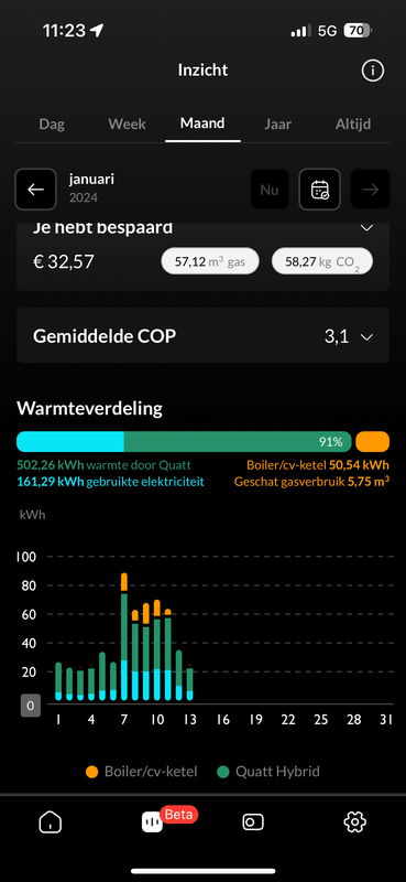

Ben even op zoek naar vergelijkingsmateriaal; is mijn “piek” van vorige week nou veel hoger dan die van jullie (ten opzichte van normaal verbruik) of valt het wel mee?
Afbeeldingslocatie: https://tweakers.net/i/o48906tjhB_YXZVKLqevIzTUAo8=/x800/filters:strip_exif()/f/image/2PnSLaViNQAAPl2VTnERKVtZ.png?f=fotoalbum_large
Rijtjeshuis 170 m^2 uit 1955, bij renovatie in 2022 dak/vloer/spouwisolatie, overal HR++, vvw benedenverdieping, 7x Jaga Strada en 2 handdoekradiatoren met Tado’s. Quatt hybrid op dakkapel sinds einde 2023.
Afgelopen week was het inderdaad erg koud in verhouding tot de efgelopen tijd.
Ik denk dat maar weinig gebruikers die hebben kunnen overbruggen zonder een flinke stoot aardgas. Mijn ketel moest voor het eerst uit zijn 40 graden beperking die er voor de WP sizing al een jaar op staat.
  • medu80
  • Laatst online: 00:03
RealCato schreef op zaterdag 13 januari 2024 @ 11:05:
Nee is vergelijkbaar met die van mij. Kwa opbrengst Quatt zitten we op zelfde lijn, alleen heb ik 16m3 gas verbruikt.
Ik heb met de huidige temperaturen wel meer moeite om het huis op te warmen. Die defrost en lage opbrengst is funest. Terwijl met -4 en zonder hulp van CV de netto opbrengst hoger was. Ach, was het maar weer -6
Niet te doen om dit vergelijken. Huistype kan verschillend zijn, afgifte systemen anders. Door de ligging in NL zelfs de temperatuur anders.
Maar om niet lullig te doen, hier even een overzicht van mijn situatie (tussenwoning 122m2 in NH met VV op beg.grond en goed geïsoleerd). Als je het dan gaat vergelijken kijk jij verhoudingsgewijs wat meer gas verbruikt te hebben.
Afbeeldingslocatie: https://tweakers.net/i/WLZU2Ni0ObMnsO-_LmgCXLtTwEQ=/x800/filters:strip_exif()/f/image/zPhryPomkdTX7S2jOFrsKipp.png?f=fotoalbum_large

Hier ook de ketel beperking moeten verhogen tov pre-quatt. Mijn verklaring is dat met defrosts en overgangen van wp naar ketel er meer ketelvermogen nodig is
Met alleen (en te weinig) radiatoren zakte de cop ook in elkaar. Daar moet zeker nog extra afgiftecapaciteit bij komen na dit stookseizoen
Afbeeldingslocatie: https://tweakers.net/i/hvXQt0GlJRQvYTpHcJezbBT3shs=/x800/filters:strip_exif()/f/image/x6Z918qwxOckdE9oLHJgZgCk.png?f=fotoalbum_large
Afbeeldingslocatie: https://tweakers.net/i/VrFFWphMtJcxYPzCkZA7YorNmqE=/x800/filters:strip_exif()/f/image/OuvtVputSR5mmSvAzDnDf57j.png?f=fotoalbum_large
[ Voor 20% gewijzigd door TeslaNerd op 13-01-2024 12:35 ]
120m2 bovenwoning met 6 radiatoren en vvw in de badkamer. Intergas HRE 36/30A met Honeywell Round Modulation en Quatt hybrid op het dak van de dakkapel

  • s020506
  • Registratie: April 2019
  • Laatst online: 19:38
okijokii schreef op zaterdag 13 januari 2024 @ 12:28:
Ze zijn dan ook zo ingesteld voordat de WP kwam.
Weet jij wat goede instellingen zijn?
Ik zou alles terugzetten naar default.
Volgens Quatt dan dit:
Afbeeldingslocatie: https://tweakers.net/i/umYRc-fuRMpxDFANhwHcotsXWak=/full-fit-in/4000x4000/filters:no_upscale():fill(white):strip_exif()/f/image/SC6t9CzvGZSNotgRXUmyZGLy.png?f=user_large
Ik zou c ook nog terugzetten naar 25.

  • okijokii
  • Registratie: Oktober 2021
s020506 schreef op zaterdag 13 januari 2024 @ 12:44:
Dit geldt ook voor de Xtreme?
okijokii schreef op zaterdag 13 januari 2024 @ 12:46:
Da wik nie. Maar je zou het Quatt zelf kunnen vragen, dat heb ik ook gedaan. Had binnen een dag antwoord.
Vond het vervelender dat dit bij de installatie niet goed is gezet. Of dat je een documentje krijgt met instellingen. Of dat het op zijn minst ergens op de website vinden is.

  • s020506
Gerardwaz schreef op zaterdag 13 januari 2024 @ 12:50:
Bij jou staat hij nu op 55% origineel is 65% dan werkt het toch.
Nee, minimum origineel is min 40, max 60. Nu staat hij op min 55, max 95.

  • okijokii
Wat vind jij van deze waarden Gerard:
P031 (maximaal vermogen van de pomp): 28
en
P032 (minimaal vermogen van de pomp): 25.
2-onder-1-kap 1990 | Enkele Quatt op garagedak | T6 | Intergas Xtreme 36 | vvw beganegrond en badkamer | radiatoren met speedcomforts begane grond en eerste verdieping | Zonnepanelen 3,3 MWh per jaar | HR++

  • olafmol
  • Laatst online: 23:33
okijokii schreef op zaterdag 13 januari 2024 @ 11:11:
Die staan bij mij respectievelijk op
en
Dit is ooit zo ingesteld toen ik nog geen Quatt had met tips uit een filmpje van John Visser.
Dat is een groot verschil met datgene wat Quatt adviseert. Ik heb nu eerst de tip van @Gerardwaz opgevolgd. Ik zal deze instellingen voor de toekomst ook even in de gaten houden. Ik zie ook dat mijn ingestelde temperatuur vaak pas laat op de dag wordt gehaald (op het laatst altijd met het grootste gemak). Al heb ik meer het idee dat dat door de Quatt komt.
Ik vind meer de korte starts van de cv irritant. Je hoort hem aan gaan en een paar seconden later weer uit. Ik hoop dat dat is opgelost na de top van Gerard.
Oh God, John Visser weer. Die maakt meer kapot dan je lief is, met z’n goedbedoelde adviezen.
Je limiteert hier het pompvermogen extreem, terwijl dit juist omhoog moet als je de temperatuur omlaag schroeft. Ik zou het max idd richting 80 of 90% schroeven, en min ook omhoog naar bv 45 of 50%, beetje afhankelijk van je leiding diameter en je gevoeligheid voor ruis geluiden.
Een Quatt systeem wil 800 liter per minuut rondpompen, of meer.
  • Gerardwaz
  • Registratie: Oktober 2020
  • Laatst online: 12-10 11:58
okijokii schreef op zaterdag 13 januari 2024 @ 13:04:
en
Ik zou daar 65 en 35 van maken.

  • Gerardwaz
verguldebarman schreef op zaterdag 13 januari 2024 @ 13:07:
Ben er even naast gaan zitten en zodra de cv aanschiet zie je rechts de code, van heel kort 1, naar 3 en uiteindelijk 4 en vervolgens zie je niets meer (muv de temp aan de linkerzijde). Zodra de cv weer uitgaat, zie ik kortstondig 3.
Je hebt niets aan de pompsnelheid veranderd?
N.H. twee onder een kap aan de kust bj 1928. Quatt Duo,14 radiatoren waarvan 3 in de garage, 1 convectorput en vloerverwarming begane grond. Alles draait volledig mee. Intergas Xtreme 36 en Tado v3+. Zonnepanelen 3850 wp SolarEdge.

  • verguldebarman
  • Laatst online: 12-10 16:31
Gerardwaz schreef op zaterdag 13 januari 2024 @ 13:28:
Nop, alleen P056 nu op 55gr. En via display de cv temp op 60gr.
Weet jij alle default instellingen? Zijn dat deze:
https://tweakers.net/i/1d...53XatsL2.png?f=user_large
Dan loop ik gwn alles nog even na.

  • olafmol
Nee. Die heeft heel ander menu en opties.
