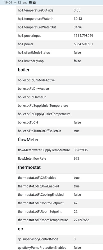

  • HGBMason
  • Registratie: Januari 2017
Misschien al eerder aan de orde geweest maar ik kan het niet vinden:
JSON geeft voor Supervisory.Control.Mode waarde 3 (heatpump + boiler) terwijl de Quatt app Beta zegt dat de cv/boiler niet mee doet. Is daar een verklaring voor?
  • pietjm
  • Registratie: April 2020
  • Laatst online: 10:43
HGBMason schreef op vrijdag 12 januari 2024 @ 14:39:
Volgens mij niet. Bij mij is het vaker zo dat bij die waarde 3 de app wel rook laat zien terwijl FlameOn false is. Maar misschien ligt dat aan een aan/uit vs OT aansluiting.

  • HGBMason
pietjm schreef op vrijdag 12 januari 2024 @ 14:42:
Helaas is kan ik de FlameOn niet uitlezen, omdat de OT communicatie met de ketel niet ingesteld is. (zie eerdere posts over Atag i36c / Quatt). Maar ik kan natuurlijk bij de ketel gaan zitten en luisteren wat hij doet :)

  • Gerardwaz
  • Registratie: Oktober 2020
  • Laatst online: 11:58
Intergas xtreme toch? Parameter P056 minimum temperatuur verhogen van 30 naar 50C. Dan is dat verschijnsel weg.

  • Friezin
  • Registratie: November 2023
Gerardwaz schreef op vrijdag 12 januari 2024 @ 18:46:
Ik vermoed, maar wat weinig info, dat zijn ketel staat te pendelen en dan wordt het niet warm. Vandaar mijn advies om de minimum temperatuur te verhogen. Ik denk ook dat dit bij meer mensen speelt i.v.m controlmode 3 waarbij wel het schoorsteentje rookt maar de ketel niet brand. De ketel is aan of uit en niet stand-by.
Hier is die schoorsteen vaker wel dan niet aan het roken, zonder dat er gas wordt verbruikt....
Bij de "half-om-half" dagen (wanneer ketel alleen af en toe bijspringt met 0,1 of 0,2 m3 gas bij een defrost iedere 55 minuten) staat pomp tussendoor continue aan en qcsupervisorymode op 3... ook niet te verhelpen met een reset van ketel of CIC....
Aan/uit aangesloten.
Screenshot:
Kamertemperatuur is ok, ook dan vaak die 3.
Misschien om continue klaar te staan voor defrost?
Afbeeldingslocatie: https://tweakers.net/i/xsiHQHEKsecC-uSwPED-VwVzzyQ=/x800/filters:strip_icc():strip_exif()/f/image/KlLcGbpaHL6NeJtvJOs8NS8n.jpg?f=fotoalbum_large
[ Voor 23% gewijzigd door Friezin op 12-01-2024 19:11 ]
ZO-Fryslân, vrijstaande villa (monument) bj.1909, enkelsteens, 200m2, 60m2 vvw/schuim, 12xradiator (2 met heatfan), T6: 21,5°C 24/7, 65×HR+(+), 2xQuatt (11-2023v1&9-2025v1.5), Nefit HR43, 10xSolarEdge, inductie, Quooker, weduwe, imker, klusser, 11 are

Friezin schreef op vrijdag 12 januari 2024 @ 19:01:
Aan/uit aangesloten
En wat is de minimum aanvoer temperatuur?
N.H. twee onder een kap aan de kust bj 1928. Quatt Duo,14 radiatoren waarvan 3 in de garage, 1 convectorput en vloerverwarming begane grond. Alles draait volledig mee. Intergas Xtreme 36 en Tado v3+. Zonnepanelen 3850 wp SolarEdge.

Gerardwaz schreef op vrijdag 12 januari 2024 @ 19:11:
Net screenshot toegevoegd ⬆️, je was me voor.
Temperatuur ketel is 45°C.
Hoger klapt vvw dicht
[ Voor 10% gewijzigd door Friezin op 12-01-2024 19:13 ]

Friezin schreef op vrijdag 12 januari 2024 @ 19:12:
Verhoog de aanvoertemperatuur eens en kijk of hij dan op 2 gaat. Misschien nog heel even thermostaat 0.5 omlaag. Ik weet dat je vloerverwarming dan dichtgaat maar gewoon even proberen.

  • Friezin
Gerardwaz schreef op vrijdag 12 januari 2024 @ 19:19:
Gaat al naar 2 bij enkel verlagen.
Ik ben regelmatig die t6 aan het flippen.
PS
Cv-temperatuur omhoog ooit al eerder getest
op 50°C gaat cv echt aan.
Ook wanneer dat niet nodig is
[ Voor 12% gewijzigd door Friezin op 12-01-2024 19:28 ]

  • Gerardwaz
Friezin schreef op vrijdag 12 januari 2024 @ 19:27:
PS
En dan de aanvoertemperatuur verhogen en kijken of de ketel na gebruik op 2 gaat.

  • Friezin
Gerardwaz schreef op vrijdag 12 januari 2024 @ 19:30:
?? Wat bedoel je met "na gebruik" ?
  • Gerardwaz
Friezin schreef op vrijdag 12 januari 2024 @ 19:32:
Als de ketel weer aangaat na een defrost of bijverwarmen.
  • Friezin
Gerardwaz schreef op vrijdag 12 januari 2024 @ 19:33:
Staat nu nog steeds op 2 (oftewel, zoals wel vaker "geflipt") nadat kamertemperatuur weer op 22 is gezet. Maar geen behoefte dat iedere 55 minuten te moeten doen (10 minuten geleden inderdaad een defrost dus nu houdt hij die 2 wel even vast nog)

  • Friezin
Voorbeeld van een volle qc.SupervisoryControlMode mode=3 dag.
Wanneer je, net na een defrost, de kamertemperatuur 0,5°C lager zet, wordt het 2. Kamertemperatuur weer 0,5 hoger: blijft 2.
Bij volgende defrost: 3. En dat blijft hij tot volgende "flip".. dan maar een rookwolkje en stroomverbruik door die cv-pomp. Zoek maar eens op flip in vorige topic. Volgens mij is toen dat geïntroduceerd: flippen ook wanneer cv wel gas gebruikt, terwijl doeltemperatuur al is gehaald
Afbeeldingslocatie: https://tweakers.net/i/LDLupsz3oOCWBheTWl5_R07KuD8=/800x/filters:strip_icc():strip_exif()/f/image/5d9LpJ1yXc8ypoB0rwPPFWVE.jpg?f=fotoalbum_large

  • Gerardwaz
Friezin schreef op vrijdag 12 januari 2024 @ 19:49:
Pendelen doet de ketel niet, ziet er op zich netjes uit.

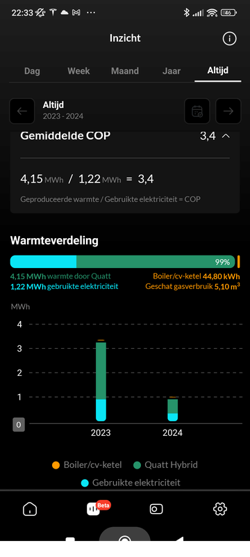

Ow, tijdens hele vorstperiode niet geflipt. Alleen nu op verzoek van @Gerardwaz en een paar dagen geleden toen, zelfs ik, het warm kreeg.. (.. en vanmorgen. Ook cv op hol en volgas terwijl kamertemperatuur net als toen (screenshot) al lang was bereikt. Het kan, ook mij, te gek gaan.
Dus ik flip indien nodig. Sorry.
Bij mij staan alle optimalisaties vanaf begin uit btw
Afbeeldingslocatie: https://tweakers.net/i/mcah1RCrcZi72HbiVh-dihgr1VI=/x800/filters:strip_icc():strip_exif()/f/image/Cg8LxvBguHjEmCpszQZgnhz2.jpg?f=fotoalbum_large

En ik heb bij aanschaf gewoon aangegeven de 8kW te willen om zonder gas te kunnen verwarmen :). En het plan om daarna met wbp en element helemaal zonder te kunnen. Toch geinstalleerd :)
En gaat best goed, meeste gas is 2x geen connectie naar warmtepompen.
Afbeeldingslocatie: https://tweakers.net/i/DX4TukCRwuNDdQb_iLyIpJRNxQI=/x800/filters:strip_exif()/f/image/30iAIlAxfxqsfWuM0dEZdUyE.png?f=fotoalbum_large
