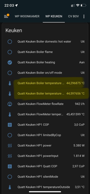

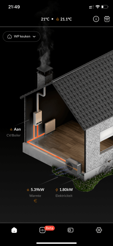

Ik zag in mijn json -500 watt. En tel daar de 150 watt voor de bodemplaatverwarming nog bij op. Idee is goed, uitvoering kan nog beter
Zoiets?
Afbeeldingslocatie: https://tweakers.net/i/7zkbQe_LYDJ5flm6ZVaCXYBy7yc=/800x/filters:strip_icc():strip_exif()/f/image/DzGsO6mH6SWvA5WqFYuIvGje.jpg?f=fotoalbum_large
Afbeeldingslocatie: https://tweakers.net/i/kHWCuhSnojl8kCgCcK__6rJBXb0=/x800/filters:strip_icc():strip_exif()/f/image/ozJRZK5VDRwmIiinKV9dCQkY.jpg?f=fotoalbum_large
[ Voor 14% gewijzigd door TeslaNerd op 11-01-2024 23:26 ]

-500W is een defrost.

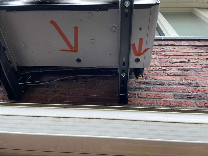

Bedankt! Gisteren een prima eerste dagje gedraaid denk ik gezien het waardeloze afgiftesysteem wat ik heb. Over 2-3 jaar willen we uitbouwen en vloerverwarming over de hele begane grond van onze jaren 2000 2onder1 kap, nu zitten we echter nog met 3 lange kleine T1 radiatoren en 2 kleine T21... Ik was eigenlijk van plan om deze te wisselen met marktplaats exemplaren maar als het zo goed laat ik het misschien maar zitten. Even kijken wat de COP gaat doen bij de wat betere dagen.
Afbeeldingslocatie: https://tweakers.net/i/TG78Ue5QDJUhhWj1jDAaDho6YHU=/x800/filters:strip_exif()/f/image/YSPNrDTQhFHferC9UBDKD1Py.png?f=fotoalbum_large
Gisteravond zijn ze nog weer terug geweest voor de condenswater afvoer, nu zie ik echter vanochtend dat het nog drupt uit die 2 zwarte plugs. Dat is niet goed lijkt mij? Maar even voor bellen als ze bereikbaar zijn (vanaf 10:00....serieus?).
Afbeeldingslocatie: https://tweakers.net/i/cRGrpNziqM-7O_rTvzua0XmRRl8=/800x/filters:strip_icc():strip_exif()/f/image/sDVy9FDdtcr4IT8ed4u8MOUx.jpg?f=fotoalbum_large

Ik had op 9 januari de cv ketel aan van middernacht tot 1 uur 's-middags. De eerste defrost was om 1 uur 's middags.
Tot 10 seconden voor de defrost was de power input ca 30 watt, de delta-T in de buitenunit -0,5C en de flow 800l/uur en de cop -14. Daar was het verlies 13 uur lang x 500 watt is 6 kWh.
120m2 bovenwoning met 6 radiatoren en vvw in de badkamer. Intergas HRE 36/30A met Honeywell Round Modulation en Quatt hybrid op het dak van de dakkapel

Daarom nu bericht in dit fantastische forum wat ik al een tijd volg en wat mede geleid heeft tot deze aanschaf.
Json functioneert en geeft wat vreemde info.
Supervisorycontrolmode staat op 4 (boiler only) als de (T6r) warmte vraagt. Blijkbaar is er een reden dat de quatts niet worden aangesproken, maar welke dan?
Flowmeter geeft ca 750 aan als de cv aanstaat, anders 0. Maar ik zie geen temperatuur. Zit daar het issue?
Beide quatts staan standby.
De CV werkt dus ondanks dat de app zegt dat die uitstaat.
Ik ben benieuwd welke suggesties jullie hebben.
Geen temperatuur is wel een probleem; nog nooit gezien. Geen verbinding met Quatts? Of alleen buitentemp, omdat deze los was.
Boiler only heb ik alleen gezien als het water te heet werd.
Staat alles open bij jullie, water kan alle radiatoren/vloer in?
(doe eens een JSON screenshot) edit: die is net hierboven gepost
