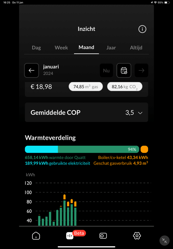

verguldebarman schreef op donderdag 11 januari 2024 @ 12:28:

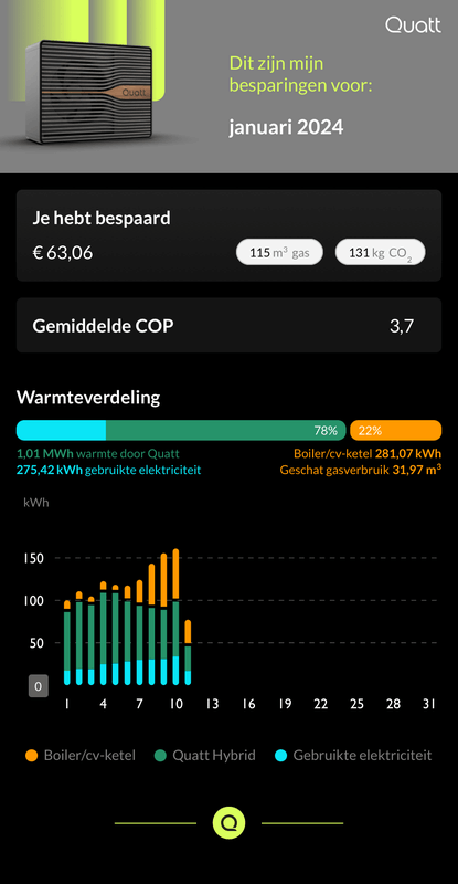

Gisteren een flinke stress-test en daarmee een duur dagje gehad; 34kWh en 7m3 verbruikt. Gelukkig komen dit soort dagen (vooralsnog) niet al te vaak voor, want anders had ik toch voor een Quatt-duo moeten gaan.....
Vrijstaande woning uit 1990 // geschakeld aan de achterkant // dubbel glas // woonkamer met beide kanten ramen over de volle breedte tot 4m hoogte // alles open verbonden in verschillende woonlagen // ca 300m3 // bijna nergens deuren // kids die vergeten de aanwezige ramen/deuren te sluiten // vvw alleen in de woonkamer // overal type 10 radiatoren // geen boosters // Honeywell T6 op 20°C met nachtverlaging naar 19,5°C.
Kortom, niet het best geïsoleerde of te verwarmen huis. ;)
Isolatie + gedrag maakt een enorm verschil in je verbruik blijkt maar weer. Zelf een 2-onder-1 kap woning uit 2006 full electric en gisteren ook een duur dagje geweest. Totaal verbruik woning: 45,3kWh waarvan 33kWh door de warmtepomp. Heb nog 10kWh zelf kunnen opwekken dus netto 35,3kWh voor de hele woning. Alleen in februari 2021 met de hevige sneeuwval iets meer verbruikt. Gelukkig zijn dit zeldzame dagen in Nederland :P

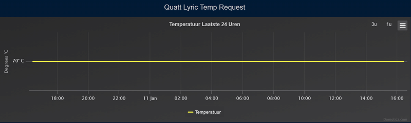

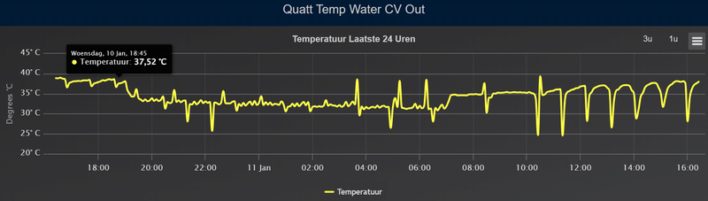

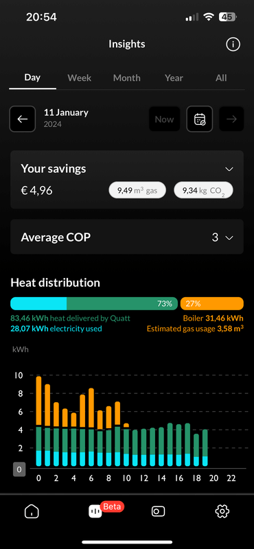

Trumpske schreef op donderdag 11 januari 2024 @ 12:15:
Ik zie dat mijn CiC/Lyric T6 sinds het koude weer ineens een hele hoge temperatuur vraagt. Waar deze tot op heden altijd ergens tussen de 15 en 30 graden was is het nu ineens tussen de 60 en 70 graden?
Ik heb vloerverwarming dus dat zou niet eens door mijn vloerverwarming mogen. Daarnaast heb ik de CV ketel zo afgesteld dat deze het water maar verwarmt tot 35 graden. Heb hiermee altijd mijn huis op temperatuur kunnen houden, momenteel ook. Merk wel nu met het echt koude weer dat het in de morgen wat kouder is.
Iemand die hetzelfde ziet?

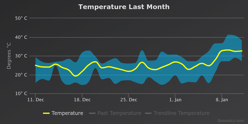

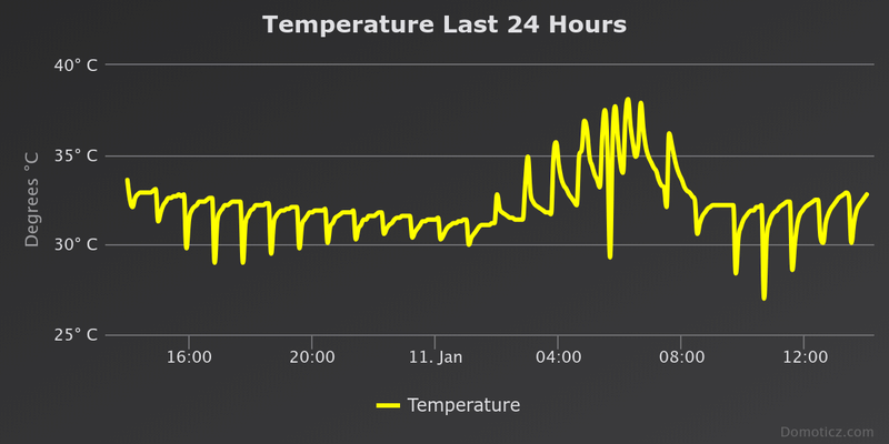

WOW! Kan je in de T6 ook de aanvoertemp van het water beperken? Zou het zo kunnen zijn dat de T6 de instellingen in de ketel overschrijft? Want het lijkt mij dat deze metingen betrouwbaar zijn?
En je hebt een open-verdeler, dus deze watertemp gaat ook echt direct je vloer in? Dan heb je hier wel een issue inderdaad.
hier het temp verloop van mijn VV verdeler (bijmenging) met max op +/-40gr.
Afbeeldingslocatie: https://tweakers.net/i/L3ou91nRzxM_FkORCUTDQ_qDk5I=/800x/filters:strip_exif()/f/image/P9SSi57o6b9yBYIKT7Wqtqzb.png?f=fotoalbum_large
Afbeeldingslocatie: https://tweakers.net/i/S3AW6E1X1OKZbOXAvv9H-rlEfi8=/800x/filters:strip_exif()/f/image/F5Twer3JGXIO9ErHfwmV3TAs.png?f=fotoalbum_large

Ik zie op de meeste screenshots een redelijk stabiel beeld van het verbruik. Bij mij lijkt hij telkens een overshoot te hebben waardoor hij daarna weer een uur niets doet.
T6 thermostaat en vloerverwarming beneden met mengen en pomp snelheid 1. Rest van het huis radiatoren die gewoon meedraaien (geen concrete warmte behoefte)
Geeft mijn vloerverwarming te langzaam warmte af? Of moet ik het warmteverlies laten aanpassen?
Afbeeldingslocatie: https://tweakers.net/i/tfnoopJZpvg27tkw4CZJDv_jVKI=/x800/filters:strip_exif()/f/image/vLEu6UaJU2ekG5JJQ3OGBL9j.png?f=fotoalbum_large

ThaSandman schreef op donderdag 11 januari 2024 @ 14:58:
ik denk het laatste. het vermogen wat de Quatt kan leveren met huidige buiten temperaturen is rond de 4kW. Als de CiC meer vraagt krijg je CV gebruik om dat vermogen aan te leveren. Dat is prima als dat vermogen ook nodig zou zijn.
je ziet echter bij jou dat je het ene uur 8kW vraagt en het andere uur bijna niets. Dus als dit zou worden verdeeld over de 2u zou je prima met enkel de Quatt af kunnen qua vermogen.
Dus kan een trage vloer zijn icm hoog ingestelde warmteverlies

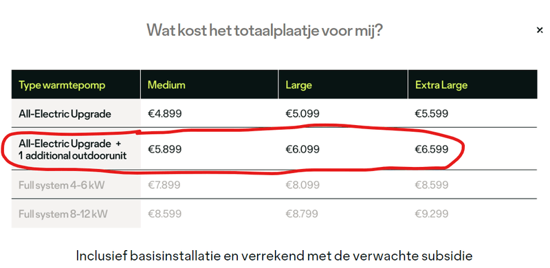

Afbeeldingslocatie: https://tweakers.net/i/EXqADVaF8BEM6-FajmHNEIDOyf0=/800x/filters:strip_exif()/f/image/jqfeUz0fxMo6mXso1AacXZOk.png?f=fotoalbum_large
Begrijp ik het nu goed dat je voor de extra buiten unit (waarvan ze aangeven dat eigenlijk iedereen die wel nodig heeft) ook nog eens € 1.000,- extra moet afrekenen? Als je daar dan ook nog de bijzonderheden (boring door beton, extra leiding en het zetten van een steiger bij rekent 9zoals bij mijn quatt hybrid installatie) dan wordt het voor mijn gevoel wel een erg dure upgrade (2x zo duur als een enkele quatt). Of schakelen ze de quatts aan elkaar en is er geen extra boring / leidingen nodig?
Vind een investering van € 6.500,- voor de laatste 20% gas en je aansluiting eigenlijk niet uit te leggen als je het afzet tegen tvt. Als je het vanuit duurzaamheid kijkt is alles natuurlijk meegenomen.

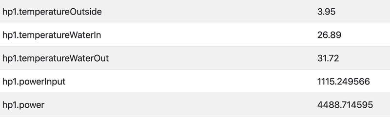

dikkiedik schreef op donderdag 11 januari 2024 @ 15:17:
Hier geeft hij wel heel wat vermogen af. Kan dus wel met deze temperaturen. Overigens is het hier buiten volgens mijn buitenthermometer en mijn auto 2,5 graden.
Afbeeldingslocatie: https://tweakers.net/i/lO1FbjOtUrGOp51ggY0YkZaSobU=/x800/filters:strip_icc():strip_exif()/f/image/IsI3R8VfUXSWjPXn12GoBUJp.jpg?f=fotoalbum_large
Bij mij moest in deze kou de snelheid van de vloerverwarming pomp met 1 omhoog en dan weer netjes 4 a 5 graden delta.

pietjm schreef op donderdag 11 januari 2024 @ 15:25:
ze geven de Quatt een vermogen rating van 4-6kW waarbij die 6kw gehaald kan worden in gunstigere omstandigheden met iets hogere buiten temperaturen. Dat zou best al wel eens gehaald kunnen worden bij een OAT van rond de 2/3C. Hier staat meer over in de technische specificaties die geleverd zijn door Quatt.
Maar het gaat vooral om het vermogen wat bepaald wordt als momentopname. Stel de CiC wil graag door het vermogensverlies van je woning en verschil tussen setpoint en gemeten kamer temp een aanvoer van 7kW aan vermogen, dan komt er altijd de CV bij. Ook al is het een uur later al weer op temperatuur en gaat de Quatt in zijn totaliteit uit.
Nu is het met de huidige buiten temperaturen gewoon best lastig om het zonder gas af te kunnen en ook niet persee het beste moment om vermogensverliezen aan te gaan laten passen.

Bartjuh! schreef op donderdag 11 januari 2024 @ 15:22:
een 1000 extra is een geen gekke prijs voor de extra unit, is nagenoeg zelfde als meerprijs tussen solo & duo Quatt.
De huidige Quatt Duo staan in serie geschakeld, bij toevoeging van Quatt zullen ze dit ook doen, dus verwacht geen extra boring & geen 12m extra leiding werk.
voor zover ik begrepen heb, hangt Quatt geen Duo's hoog aan een muur en verwacht dus niet dat ze die aanpak gaan veranderen bij upgraden van solo naar duo Quatt maken.
investering vind ik inderdaad ook fors, en afhankelijk van je situatie kunnen alternatieven als e-CV & warmtepompboiler goedkoper zijn, zowel in aanschaf als gebruikt
De extra Quatt (buitenunit) wordt naast de bestaande geplaatst en met deze gekoppeld, dus geen extra boring en dergelijke nodig.
Waar je wel op moet letten of met de tweede Quatt je nog steeds aan de geluidseisen voldoet, het geluid wordt immers nu ook dubbel zo veel. (+3dB).
Vind het overigens een behoorlijke meerprijs, want je krijgt op die tweede unit ook gewoon 2950 euro aan subsidie.

Hierbij nog de gevraagde info uit de Quatt appAfbeeldingslocatie: https://tweakers.net/i/GabFYkGUrS_822XH2xLdRKCxMgo=/x800/filters:strip_exif()/f/image/aI2iXqXcwKzO4wsQMZsu2d2f.png?f=fotoalbum_large
Afbeeldingslocatie: https://tweakers.net/i/ipCyO-ejiVHCthGgJSvFABsFM_0=/x800/filters:strip_exif()/f/image/8742tECglhnjI0ojSn4tBK7W.png?f=fotoalbum_large
M-NH, vrijstaand, bjr 2000, 265m2, BG: VVW + 3 radiator. Etage: 7 radiator. 4,5kW Quatt, Intergas Kombi Kompakt HReco 36 (2020), Chronoterm Touch Modulation (vast op 22°), douchen en koken op gas. CV temp.50°, VVW max 50° met verdeler.

Mooi resultaat. Bizarre besparing over die paar weken..
Zelf een stuk minder hier maar vermoedelijk omdat ik nog met een erg laag 3jarig contract zit.
Afbeeldingslocatie: https://tweakers.net/i/05wgwffaTW7Gg9TnUheLSj-8Fr0=/x800/filters:strip_exif()/f/image/wpz8VFRM8IBlPs6Sd3VUlHXk.png?f=fotoalbum_large

Sorry, denk dat ik even niet duidelijk was. De tabel welke ik plaatste was van: Quatt Lyric Temp Request. Dus de gevraagde temperatuur van de thermostaat.
Als ik kijk naar de Quatt uit en in dan gaat er niet meer in dan 35 graden:
Afbeeldingslocatie: https://tweakers.net/i/tPApWPbYFcoPLC3FCuIODvtPTlY=/800x/filters:strip_exif()/f/image/Kv7FvbFkf65K7t9fxuqFty4H.png?f=fotoalbum_large
Afbeeldingslocatie: https://tweakers.net/i/Nqv5CQVolf0wB5DxrJ64Qy-T3vA=/800x/filters:strip_exif()/f/image/6R1Gguvbr7hgmK5R7uCA9rqx.png?f=fotoalbum_large
En 24 uur de gevraagde temperatuur, vast op 70 graden:
Afbeeldingslocatie: https://tweakers.net/i/cd3uNztQaoP-iV7Uwt2oXrCBZSg=/800x/filters:strip_exif()/f/image/iPEQIFIo1fJLsQn1AcLkiKo7.png?f=fotoalbum_large

Delta is rond 5 graden dus dat lijkt mij inderdaad prima. Heb voor een eerste test mijn vloerverwarming snelheid 1 standje hoger gezet. Eens kijken wat dit doet. Nu gaat de temperatuur buiten natuurlijk ook wat omhoog dus hoop dat de test nog representatief is.
Afbeeldingslocatie: https://tweakers.net/i/O5Ph1Xe-PRrpGQbFAyibG50aCp0=/800x/filters:strip_exif()/f/image/jXgQnJkcrNApaWpuwWSp5DK6.png?f=fotoalbum_large
Als je de afgifte wilt laten aanpassen, is dat dan een ticket richting Quatt? Moet je dan zelf een getal opgeven?

Aangezien er nog niemand heeft gereageerd op deze json, bij deze mijn poging - ben zeker niet de expert en heb zelf pas 4 weken een Quatt, maar als ik iets verkeerd zeg dan volgt er wel een correctie >:)
Ik denk dat de CV ketel op een te lage temperatuur is ingesteld, dus probeer die eens te verhogen naar 60 graden.
Anders, zou u even de thermostaat op 25 graden kunnen zetten en ons vertellen of de kamer dan wel op temperatuur komt?
Wat ik in ieder geval uitlees uit de json:
- de Quatt draait gewoon op volle toeren en levert wat-ie kan leveren
- de CV springt ook bij (control mode 3 en ook af te lezen uit de screenshots uit de quatt app) dus die aansturing doet het ook
- De CV temperatuur meter geeft 40 graden aan terwijl de thermostaat om 70 graden vraagt (controlsetpoint). Nu weekt iedere thermostaat anders met de Quatt, maar ik denk hier wel yit af te lezen dat de CV temp begrensd is op 40 graden. Dat lijkt me bij een delta tussen gevraagde temperatuur (23,5) en werkelijke temperatuur (21,2) - die ik neem aan dan ook al urenlang duurt - wel te laag.
- De delta tussen waterin en waterout is 5 graden en dat is vrij normaal. Als er teveel radiatoren dicht zouden staan dan zou de delta kleiner zijn.
- de flowrate is goed met 800 l/u
Zorg er in ieder geval ook voor dat een eventuele vloerverwarming helemaal open staat, en dat in de Quatt app de optimalisatie en silent mode helemaal uitstaan (op basis van de screenshots meen ik wel al te zien dat deze uitstaan)
Uw vraag was een hogere temperatuur dus daar zijn mijn antwoorden ook op toegespitst. Ik heb niet gekeken naar efficientie van het systeem!

Vind dat er een mooi vermogen gehaald wordt 5.2 kW
Control mode is 3 maar flameOn is false, dus CV helpt nog niet actief mee volgens mij
De 70 graden controlsetpoint doet nog steeds waarschijnlijk niks. Er is al vaker over deze waarde gesproken, is bij iedereen anders en CIC kan deze waarde prima negeren

Toby-Wan schreef op donderdag 11 januari 2024 @ 19:01:
Ah ok, heb de discussies over controlsetpoint niet meegekregen. Bij mij fluctueert deze regelmatig, en op de CV display staat “see RU” wat een verwijzing naar de thermostaat is. Dus ik denk dat de CiC bij mij wel de controlsetpoint gebruikt en daarmee de CV ketel temp aanstuurt.

RealCato schreef op donderdag 11 januari 2024 @ 19:58:
Tja, dat kan wel op die display staan...
Maar vermoedelijk pikt de CIC dat toch niet op.

Friezin schreef op donderdag 11 januari 2024 @ 20:26:
Misschien bij mijn CV wel; de CV temp display op de ketel geeft steeds andere temps weer, net als de CiC JSON.
Wie anders laat dan de CV temp variëren? CV staat normaal op eem vaste temp toch? En de tado doet niets met CV temps zover ik weet.

Vandaag een top dagje gehad!
Om 12u was het nog -1 graden hier, maar dankzij de zon en wegblijven van de wind kom de Quatt het vanaf dat moment helemaal alleen.
Nu 3 graden buiten, maar donker, en Quatt doet het nog steeds alleen en niet eens op vol vermogen. En alle kamers in huis zijn hele dag al 18+ met woonkamer op 21.
Ik heb gisteren ook mijn eerste Heatbooster aangesloten, en dat maakt echt een enorm verschil zeg. Slaapkamer die normaal met moeite boven de 16-17 graden te krijgen was bij dit weer schoot vandaag zelfs door tot 22 graden even. Meteen nog maar 6 setjes bestellen dan.
Dus ik heb toch weer hoop! ;)
