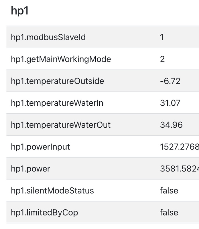

Diep respect voor "mijn" Quatt.
Ik had verwacht dat ik, onder de 2 of 3°C, enkel maar gas kon stoken (want dat is het verhaal vaak achter hybride).
Maar nee hoor: Quatt blaast vrolijk mee..
Kamertemperatuur 22°C (ingesteld ivm eventueel verlies in de nacht bij deze kou, maar afgelopen nacht maar 0,2°C verlies)
Buitentemperatuur tussen -1 en -7°C.
Oud huis... hal is 20°C, rest ook acceptabel. Alle 12 radiatoren en 2x vvw open.
Dit gasverbruik en stroomverbruik deed ik ook vorige winter:
Toen: 2x3 uur gas, bijverwarming op 2x COP1 paneelverwarmingen tot 19,5°C.
Rest huis ijskast 🥶
Afbeeldingslocatie: https://tweakers.net/i/qaPsSLUm4ouVzhqL4TjSxT3gnG4=/x800/filters:strip_icc():strip_exif()/f/image/rs06cytBrtTAhDCQXzL0Qjgs.jpg?f=fotoalbum_large
ZO-Fryslân, vrijstaande villa (monument) bj.1909, enkelsteens, 200m2, 60m2 vvw/schuim, 12xradiator (2 met heatfan), T6: 21,5°C 24/7, 65×HR+(+), 2xQuatt (11-2023v1&9-2025v1.5), Nefit HR43, 10xSolarEdge, inductie, Quooker, weduwe, imker, klusser, 11 are

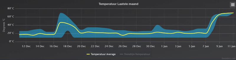

De spec sheet van Quatt klopt mooi:) vermogen met -7 aanvoerlucht en te produceren watertemperatuur 35 is 3,6kW.

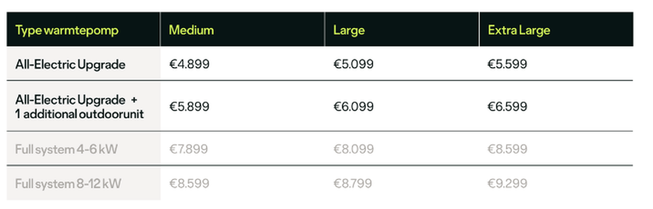

De website is live van all-electric:
https://www.quatt.io/all-electric
De prijs is wel wat meer dan de screenshots
3499 vs 4899.
[ Voor 29% gewijzigd door mklcln op 11-01-2024 08:07 ]

De all-electric versie is dus net als bij De Warmte een water-water warmtepompboiler:
Afbeeldingslocatie: https://tweakers.net/i/WGYxAB-RlKTqP5wMezuX87cCri0=/full-fit-in/4000x4000/filters:no_upscale():fill(white):strip_exif()/f/image/KLlyqVCzxgzE6ae3IzqvzOIL.png?f=user_large
Nadat je Quatt Hybrid drie maanden hebt gebruikt kunnen we adviseren over de juiste All-Electric upgrade.
De exacte subsidie staat nog niet vast, maar we verwachten op basis van de huidige voorwaarden €950 subsidie op Quatt All-Electric upgrade te krijgen. Het product staat nog niet op de apparatenlijst van de RvO. Zodra deze is toegevoegd zullen we dit direct delen.
De prijs is wel vrij hoog voor een water-water warmtepompboiler met wat slimmigheid. Vraag mij ook af of de prijs al netto is zonder subsidie.
Afbeeldingslocatie: https://tweakers.net/i/uGHmLHlgFJ3QnPbrRI1CK8djVLg=/full-fit-in/4000x4000/filters:no_upscale():fill(white):strip_exif()/f/image/utz2vkFf7PdVzgDozJXOHm1M.png?f=user_large
[ Voor 10% gewijzigd door RobertowNL op 11-01-2024 08:35 ]

Hier met -10 volgens JSON een COP onder de 2 gezien.
Nu met -8 weer output 3,8kW en COP van 2,4
[ Voor 38% gewijzigd door twisty op 11-01-2024 08:37 ]
  • netappie
  • Laatst online: 08:26
mklcln schreef op donderdag 11 januari 2024 @ 08:06:
3499 vs 4899.
Dus toch een water-water warmtepomp in de binnenunit. Dat zal dan wel R290 zijn.
Subsidie is hier nog niet vanaf volgens de website, maar die 950 euro maakt het een stuk aantrekkelijker.
Vermoedelijk/hopelijk verwijderen ze de gasketel ook voor dit bedrag zodat je geen dag zonder zit, dus dat maakt de kostprijs aan hun kant hoger dan simpelweg iets nieuws ophangen.

Ik moet eerlijk zeggen dat ik iets meer bedenkingen heb bij de Quatt, het blijft me ergeren dat een ding dat als intelligent verkocht wordt zo dom regelt. En maar stoken en stoken, en als dan de temperatuur dik door de gewenste waarde schiet, volledig uit gaan en de temperatuur veel te ver terug laten vallen, waardoor hij weer een halve dag aan het stoken is om terug te komen en dan herhaalt de cyclus zich weer.
Ik heb hieronder een plaatje van mijn vloer temperatuur de afgelopen week, dat geeft een beetje een indruk.Overigens staat de thermostaat constant op 20.
Ik zal in de toekomst die vloer zelf gaan regelen, maar te weinig tijd nu om dat te doen
De unit zelf doet het prima, maar de "intelligentie" eromheen is niet optimaal zal ik maar zeggen.
Ik heb geprobeerd met de aanbevolen T6 tegen te sturen maar stappen van 0,5 graden zijn te groot om daar iets zinnigs te doen.

  • RealCato
  • Laatst online: 07-06-2025
paQ schreef op woensdag 10 januari 2024 @ 21:40:
Zo market je het COP1 weg.
“Stook vooral je voorraad water warm als de stroomprijs laag is”
Ja precies; met al die overcapaciteit in electriciteit door de zonnepanelen en het uitblijven van goedkope thuisbatterijen is dit niet zo’n gek idee.
Veel mensen (ik ook) willen gewoon het liefst helemaal van het gas af, en als het laatste stuk COP1 is, maar wel bij lage tarieven dan is dat prima. Zeker omdat je ook nog het voordeel hebt dat het vaste deel van je gaskosten ook nog wegvalt als je de aansluiting kunt laten aftoppen.
Ze moeten alleen niet net nú gaan marketen met deze kou, maar straks in de zomer als we weer 24/7 pannen kokend water op het vuur hebben staan omdat de energieprijs negatief is.
Rijtjeshuis 170 m^2 uit 1955, bij renovatie in 2022 dak/vloer/spouwisolatie, overal HR++, vvw benedenverdieping, 7x Jaga Strada en 2 handdoekradiatoren met Tado’s. Quatt hybrid op dakkapel sinds einde 2023.
  • olafmol
  • Laatst online: 10-10 22:15
s020506 schreef op donderdag 11 januari 2024 @ 08:27:
Ik deze waarde verhoogd op aangeven van Quatt zelf. Ik had ook de instructie van John Visser gevolgd. Maar met die instelling deed de ketel effectief niet aan de verwarming. De ketel sloeg heel de tijd af omdat het water op temperatuur was, maar dat warme kwam de cv leiding niet in. Met als gevolg dat wanneer de ketel moest meehelpen dit effectief niet gebeurde en de temperatuur langzaam terug liep. Als ik de thermostaat een graad hoger zette bleef het wel op temperatuur, en dus geen paniek thuis, maar het hoort niet.
Toen ik de pompsnelheid bleef de ketel langer lopen, en zie ik ook dat de ketel nu wel mee verwarmt. De ketel maakt ook langere runs en het blijft mooi op de ingestelde temperatuur.
John de Visser adviezen zijn nogal kort door de bocht, al bedoelt hij het goed. Hij neemt namelijk helemaal niet mee dat er ook nog een thermostaat is met eigen gedrag en instellingen, en een afgiftesysteem dat per huis weer anders is. De CV ketel is maar 1 onderdeel van een groter geheeld, dus blind wat instellingen zomaar aanpassen kan slecht uitpakken.
  • RealCato
patrickvdhart schreef op donderdag 11 januari 2024 @ 08:38:
Ja ik heb exact dezelfde ergernis.
Hopelijk gaan ze dit nog tweaken en extra configuratie opties aan de pro-gebruiker geven. er zijn iig vaak software updates aan de CiC dus dat is al iets.
Ik ga eind vd maand als mijn Home Assistent Green er is met HA aan de slag en het script uit ander topic waarmee je de thermostaat beter kan reguleren in stapjes.

  • mklcln
  • Laatst online: 19:00
netappie schreef op donderdag 11 januari 2024 @ 08:36:
Subsidie is hier wel vanaf toch lees volgende of lees ik dit nu verkeerd:
Inclusief basisinstallatie en verrekend met de verwachte subsidie
Het is niet mogelijk om een volledig systeem te kopen. Nadat je Quatt Hybrid drie maanden hebt gebruikt kunnen we adviseren over de juiste All-Electric upgrade.

  • netappie
CPvdW schreef op donderdag 11 januari 2024 @ 08:58:
Onder de prijzen staat "Inclusief basisinstallatie en verrekend met de verwachte subsidie". De subsidie is er dus al af.
Je hebt gelijk. Ik hoop dat dit een foutje op de website is, want zo is het wel duur om van het laatste beetje gas af te komen.
  • netappie
mklcln schreef op donderdag 11 januari 2024 @ 08:59:
Hmmm ja, meer koffie nodig. Zo vind ik het opeens toch wel veel geld.

  • Laatst online: 20:14
Frisian1206 schreef op donderdag 11 januari 2024 @ 07:27:
Ik heb'm hier met -7 niet onder de 4.3 zien gaan. Ook aanvoer van 34 graden ongeveer.

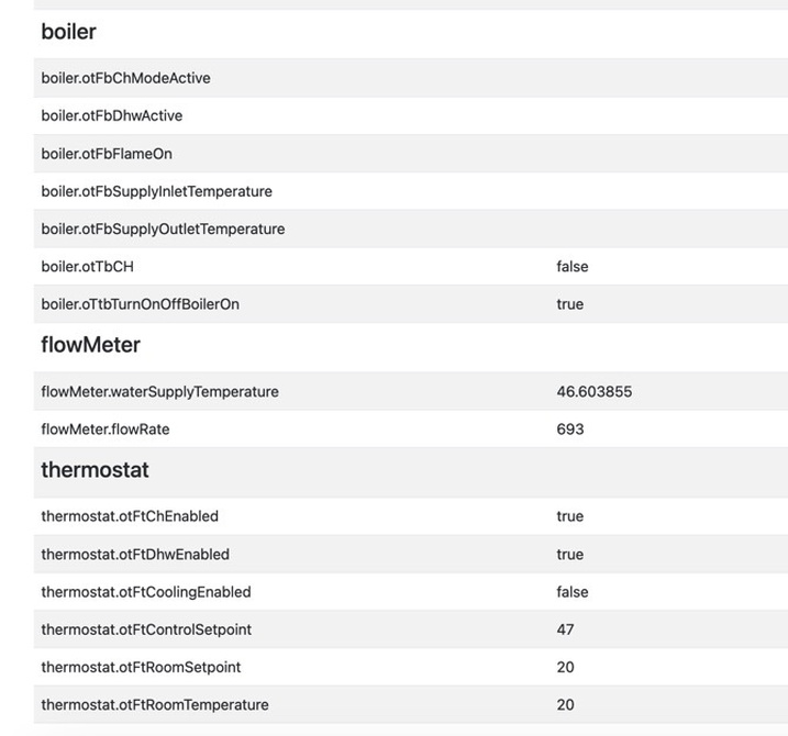

  • Friezin
  • Registratie: November 2023
medu80 schreef op donderdag 11 januari 2024 @ 09:12:
Hoe warmer het water hoe meer energie nodig om te verwarmen. Bij een graad of 30 a 35 schommelt deze rond de 1400, bij 45+ zit je al snel dichter tegen de 1800 aan.
Als ik de excel invul kom ik om een warmteverlies van 5.2kW. Bij mij is deze ingesteld op 6kW, waarom het bij -2 nog nodig is om de cv aan te zetten is mij een raadsel. Het lijkt wel of 90Hz automatisch de CV meeschakelt. Dit had ik nooit eerder gezien, die 2.9.0 heeft wel iets gewijzigd trouwens.
Ah, ok....
Maar... Dan heb ik, zoals gewoonlijk, natuurlijk wel weer een aanvullende vraag 🙃... :
Wanneer cv zo nu en dan bijschakelt en flowMeter.waterSupplyTemperature 45-46°C is en 10 minuten blijft, zou ik ook een verhoging van water-in bij de Quatt verwachten, maar die blijft, met en zonder cv, dezelfde water-in rond 30°C houden (waar dan nu steeds 4°C bij komt).
Ik probeer nu te bedenken: Wanneer die 46°C mijn afgiftesysteem ingaat en er niet meer uitkomt richting Quatt, waarom is afgifte 34°C bij enkel Quatt, dan tussendoor voldoende want dan komt het water nog steeds op 30°C terug..?
(Ik hoop dat je snapt wat ik bedoel...)
Edit: ik zie in HW bijv. dat cv-ketel vannacht 1,5 uur onafgebroken heeft gedraaid (op die 45°C ga ik van uit).
In die tijd zou dan ook die hogere temperatuur de Quatt hebben kunnen bereiken: maar zit die tijd op strak 1500W

oh.. het is NOG duurder geworden :S
vanaf 4899
5599 voor 4 personen
Afbeeldingslocatie: https://tweakers.net/i/ABJwuHtbuoxvGB5ExATt9ixdPCE=/800x/filters:strip_exif()/f/image/1nBNANxifsv8HcJzKFq2iad3.png?f=fotoalbum_large

  • netappie
patrickvdhart schreef op donderdag 11 januari 2024 @ 10:14:
Denk je? Die is namelijk al flink getemd, Vermogen van 25 naar max 11 en de max Temp is 50 graden, was ook aanbeveling Quatt, die wilden zelfs hoger dan 50 graden als max water temp.
Reden dat hij zo fel gaat is volgens mij dat hij veel te laat actie onderneemt. De Quatt laat de vloer temperatuur rustig van 28 graden naar 21 graden zakken en als eind van de dag de buiten temperatuur een duikvlucht neemt en zon niet meer op de gevel staat (nee, thermostaat staat niet in de zon) dan duurt het uren voor er weer voldoende warmte in de vloer zit (is 100 M2). Ondertussen zakt de temperatuur vrolijk verder en raakt de Quatt in paniek en blijft maar stoken.
Uiteindelijk is warmte regeling een balans tussen warmte weg en warmte erin. Dat betekent in regel techniek dat de binnen temperatuur in 1e instantie als een ramp ("helling") reageert, als hij naar beneden beweegt blijft hij door bewegen tot temperatuur dichter bij buiten temperatuur komt. In ander woorden, als de temperatuur zakt maar nog boven gewenste waarde is moet de verwarming al aan gaan, zo werkt het in de process industrie. (voor de geinteresseerden, de proportional actie moet het dan winnen van de integral actie). Oftewel, het is goed als de Quatt aangaat als we nog boven de gewenste waarde zitten, dat is afhankelijk van de daling snelheiden die us weer afhankelijk van je huis (isolatie, grootte e.d)
Dat gebeurt niet en is een probleem van de regeling en is helaas niet te beinvloeden door ons als gebruiker.
Excuus voor de technische begrippen, hopelijk is miijn punt duidelijk
Je max temperatuur op 60 graden instellen (dit is niet het vermogen) anders kan je ketel gaan pendelen, waardoor deze onbedoeld elke keer in een hoger startvermogen komt.
Je moet je min vermogen verlagen. Je max (aangesproken) vermogen zou de CiC moeten regelen, maar iets van 11 kW is geen gekke limiet.
Nadat je instellingen hebt toegepast even de ketel herstarten zodat de CiC de nieuwe grenzen snapt en weet wat de nieuwe minimale modulatie en maximum aanvoertemperatuur zijn.

Iemand een idee waarom dit nu in ene gebeurd bij mij? (vrouw heeft het koud)
Die hoge piek rond 18:00 komt doordat er 2 ovens aan stonden.
Snap dat de Quatt en CV dan uit gaan maar zou zeggen dat hij hem toch weer recht moet gaan trekken.
Ook heb ik gespeeld met de stille modus vannacht dus daar zit misschien wel een verklaring in maar die gaat uit om 7:00 in de ochtend.
En ik had verwacht dat de CV dan wat harder zou lopen.
Inmiddels de stille modus weer uitgezet.

Begrijp ik nu goed dat de thermostaat Opentherm aanlevert bij de CiC, maar dat de ketel op On/Off wordt aangestuurd door de CiC?
Afbeeldingslocatie: https://tweakers.net/i/Tca_FhOW8RxEoXqjSszmmsfzVGk=/full-fit-in/4920x3264/filters:max_bytes(3145728):no_upscale():strip_icc():fill(white):strip_exif()/f/image/2GHy1DHbbmH20m0LOtZTTMqJ.jpg?f=user_large
Is dit de normale installatie?
Installatie bestaat uit EvoHome die tot de installatie van de Quatt een Vaillant ecoTEC plus VHR ketel aanstuurde via OpenTherm. De Quatt is daaraan toegevoegd.

sky_walker schreef op donderdag 11 januari 2024 @ 11:21:
De beloofde "AI" van Quatt lijkt nog niet te werken hier; Quatt zou toch moeten kunnen identificeren dat er een externe warmtebron is die snel opwarmt (net als zon in huis) en als de temperatuur weer snel zakt zou de Quatt eerder moeten bijspringen om temperatuurval op te vangen ....
Ik had hetzelfde gisteren toen het zonnetje in huis scheen en de temperatuur snel steeg in de woonkamer. Quatt en CV uit rest van de middag totdat de zon onderging.
Toen heb ik zelf "AI" ingegrepen en de thermostaat even 0,5 graad omhoog om de Quatt eerder te laten starten voor de temp drop. Toen de temperatuur in de woonkamer dropte heb ik de thermostaat weer teruggezet en had de quatt al een buffertje in de vloer dus bleef de temperatuur daarna netjes constant ....
Dat hij uit gaat doordat er een andere warmte zit vind ik nog niet zo erg.
Wat mij meer opvalt is dat vooral rond 8 uur de drop extreem is. Maar dat hij het over de nacht heen niet recht heeft kunnen trekken, had verwacht dat hij wel genoeg tijd zou hebben om het een beetje op temp te krijgen
[ Voor 60% gewijzigd door simplemouse op 11-01-2024 11:25 ]

jk-d schreef op donderdag 11 januari 2024 @ 11:23:
Zoals je screenshot laat zien wordt je ketel On/Off aangestuurd

Quatt noemt het een Heatcharger..
"deze vervang je CV-ketel en kan, door de ingebouwde warmtepomp, warmte toevoegen of onttrekken uit HeatBattery. " Dit is geen expansievat maar een soort warmtewisselaar/doorstroom unit denk ik (?)
Voor de oplettende lezer hier; dit is een update van een All-electric module. Dus niet standaard op de Quatt Hybrid.
Quatt bied dit vanaf heden aan, pre -orderen kan.
Ik zelf twijfel nog dit te doen. Wilde het afgelopen jaar wel doorpakken, maar met een large boiler a 5099,- euro is dit toch wel weer geld.
En dit is subsidieloos mijn inziens. Of komt hier nog wat op terug vanuit de overheid?
link Quatt all-electric: https://www.quatt.io/all-electric
[ Voor 4% gewijzigd door ZveenT op 11-01-2024 11:39 ]

  • jk-d
  • Laatst online: 11-09 16:57
simplemouse schreef op donderdag 11 januari 2024 @ 11:25:
Dat was mijn conclusie ook, maar is het standaard dat CiC Aan/uit aanstuurt ipv Opentherm? In de ketel zit nl. een Opentherm aansluiting.

medu80 schreef op donderdag 11 januari 2024 @ 09:10:
Aha, cv ketel uitgeschakeld is het 2.8kW. Dus de warmte van de CV doet de Quatt efficiënter en op hogere power werken.

  • RVE_NL
  • Laatst online: 10-10 17:19
Ik zie zojuist de tarieven voor de Quatt All-Electric upgrade, volgens mij gaat daar geen subsidie vanaf als je al een Quatt Hybrid hebt toch?
In de meeste gevallen zal de upgrade dan financieel totaal niet interessant zijn (tenzij je toevallig je CV moet vervangen). Quatt rekend met een vaste lasten besparing van +/- €300. Als je €5.000 investering deelt door €300 besparing is de terugverdientijd 16+ jaar.
Je zou kunnen beargumenteren dat je nog onderhoudkosten van de CV bespaard, echter daalt daar tegenover ook je welkomstpremie.
Mij hebben ze nog niet overtuigd...
  • r0bert
  • Laatst online: 11-08 16:19
De verwachtte subsidie is al verrekend in alle bedragen, dit is dus netto.
Ik mistte die toelichting bij de eerste benoemingen van bedrag, maar staat in de veelgestelde vragen verstopt

jk-d schreef op donderdag 11 januari 2024 @ 11:41:
Nee en Ja.
Hij kan beide.
Zoek even in de start post van dit topic daar kan je zien waar de draden op de CiC moeten zitten voor Aan/Uit of OT

Gisteren een flinke stress-test en daarmee een duur dagje gehad; 34kWh en 7m3 verbruikt. Gelukkig komen dit soort dagen (vooralsnog) niet al te vaak voor, want anders had ik toch voor een Quatt-duo moeten gaan.....
Afbeeldingslocatie: https://tweakers.net/i/PXLcCsQXIUY2GQDlrYKXiVlZIWo=/full-fit-in/4000x4000/filters:no_upscale():fill(white):strip_exif()/f/image/UQNCWCNJi4H5JsS47rlc14Xm.png?f=user_large
Vrijstaande woning uit 1990 // geschakeld aan de achterkant // dubbel glas // woonkamer met beide kanten ramen over de volle breedte tot 4m hoogte // alles open verbonden in verschillende woonlagen // ca 300m3 // bijna nergens deuren // kids die vergeten de aanwezige ramen/deuren te sluiten // vvw alleen in de woonkamer // overal type 10 radiatoren // geen boosters // Honeywell T6 op 20°C met nachtverlaging naar 19,5°C.
Kortom, niet het best geïsoleerde of te verwarmen huis. ;)
Vrijstaande woning, dubbel glas, veel ramen, alles open verbonden, ca 300m3, geen extra isolatie, vvw in de woonkamer, rest type 10 zonder boosters, T6 op 20°C & 19,5°C nacht, 4,5kW Quatt, Intergas Xtreme36, 6MWh Wp, Warmteverl. (-10°C) 7kW bij max 15°C

netappie schreef op donderdag 11 januari 2024 @ 12:20:
En wie gaat dat nog doen over 10 jaar als F-gassen geen standaard meer zijn?
Dat de Quatt voor zo'n beperkte prijs leverbaar is en dus terug is verdiend voordat bijvullen een ding wordt, is de enige reden dat ik die ondanks R32 wil.
Het is geen perfecte oplossing maar beter dan wachten, zelf wat prutsen of dik investeren in iets beters.
En wederom verwijs ik dan naar de posts van tweakers (incl ikzelf) die voor 3-5K alles FE werkend hebben staan en het gas kunnen laten afsluiten. Ja met 32, en ja dat is gewoon te onderhouden, en ja ook die installaties zijn in een jaar of 4 geheel terugverdiend.
M.a.w net zo (ir)relevant als jouw argumenten.
De mensen die straks uitbreiden naar Quatt All Electric zitten met exact hetzelfde, toch?
jij zit er alleen in van: zodra ik wat er aan het ding krijg, gaat ie de deur uit en komt er wat anders.
De insteek zou toch juist moeten zijn: hoe duurzaam is mijn installatie waar ik aardig wat centjes voor heb moeten betalen? Ongeacht of de terugverdientijd nu 3 jaar of 8 jaar is.
En zoals met alle apparaten en ontwikkelingen, komt er over een jaar of 4 vast weer wat nieuws waardoor het allemaal nog efficiënter of beter is. Maar dat maakt producten van dit moment niet meteen overbodig. Kijk alleen al hoeveel mensen de gasketel laten hangen "want hij is pas 3 jaar oud".
