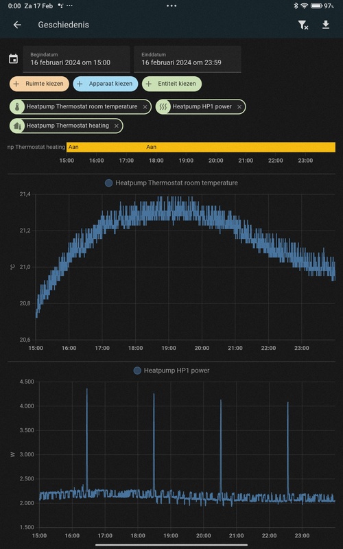

Heb jij toevallig een dagoverzicht hoe deze thermostaat draait? Bijvoorbeeld Homewizard.

  • Flesym
  • Registratie: April 2023
Gerardwaz schreef op vrijdag 16 februari 2024 @ 22:50:
In mijn huis was de T6 ook een onding (hysteresis van meer dan 1 graad, geen frequente temp updates, werken met gevoelstemperatuur enz.) en was heel tevreden met de Comfort Touch. Maar omdat deze met 2.11 niet meer goed werkt (mijn indruk is dat het spanningsniveau van de CIC te laag is zodat de Touch in de problemen komt) heb ik vanmiddag de Touch vervangen voor een DT4M. Voorlopig krijgt hij het voordeel van de twijfel, ik hoop alleen dat bij een weersverandering de hysteresis binnen redelijke grenzen blijft.Afbeeldingslocatie: https://tweakers.net/i/tEA6URD1ymxjaLZ7WIwiIrjCTuw=/x800/filters:strip_icc():strip_exif()/f/image/nXDhgrIlmBNXQe20a4i1f4qj.jpg?f=fotoalbum_large

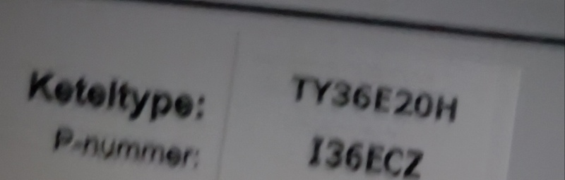

Vandaag gesprek met quatt gehad en opzich wel positief. Die verkoper was ook positief over tado met quatt. Maakt het voor een quatt uit of die on/ off zit of op een opentherm bus?
De i36ecz die ik namelijk heb heeft een verloop stukje nodig vloor opentherm bus van 40 euro.

De CiC moet opentherm worden aangesloten, de verbinding van CiC naar cv ketel mag zowel aan-uit als opentherm.
Dan heb je ook geen i36ecz, maar een i36ec zonder de z (zone) toevoeging. Heb je blauw display?

  • 0xygen500
  • Laatst online: 00:34
medu80 schreef op zaterdag 17 februari 2024 @ 08:37:
Afbeeldingslocatie: https://tweakers.net/i/vSO4eSemVKUpYu6sL9Bv4XMNo9U=/800x/filters:strip_icc():strip_exif()/f/image/gBeuirUCjE4RNgBaUMWpeKEv.jpg?f=fotoalbum_large
Display idd een blauwe kleur.
  • medu80
  • Laatst online: 21:15
Dan heb je toch ook geen apart iets nodig voor OpenTherm?
Afbeeldingslocatie: https://tweakers.net/i/9hiUxgpFsYPqabJlHCEGRESMd10=/800x/filters:strip_exif()/f/image/j5bJAvs87Uo3IbIVz2gbQ4KO.png?f=fotoalbum_large
[ Voor 27% gewijzigd door medu80 op 17-02-2024 09:17 ]

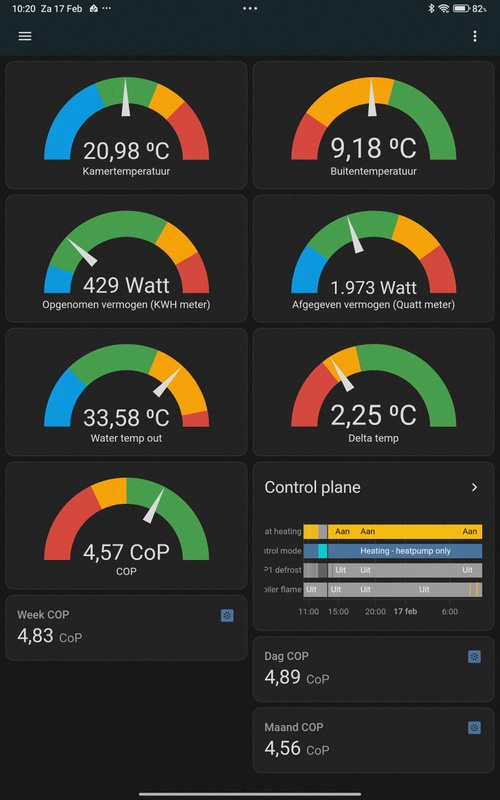

  • Flesym
speedmetal35 schreef op zaterdag 17 februari 2024 @ 09:55:
Is je verbruik 24/7 2,2 KW bij deze buiten temperatuur? Of interpreteer ik je grafiek verkeerd?
Dat interpreteer je inderdaad verkeerd, die 2,2kw is de output (afgegeven vermogen). De input (opgenomen vermogen of afname van het net) ligt bij deze buitentemperatuur rond de 400 watt. En ik heb een heel oud huis met redelijke maar geen goede isolatie. Dus de COP zal bij veel anderen beter zijn
Afbeeldingslocatie: https://tweakers.net/i/MEbfgj1GQurqKa4euXKpVD62Lh4=/x800/filters:strip_icc():strip_exif()/f/image/gAs9JhA53NoEdR0hBDVfjnlh.jpg?f=fotoalbum_large
Huis: 125 jaar oud, redelijk geisoleerd. Verwarming: hybrid Quatt met E-CV en radiatoren. Warm water: Ariston WPB. Elektra: 5,4kWp ZP + Marstek V.2 accu

  • Flesym
Michel242186 schreef op zaterdag 17 februari 2024 @ 10:14:
toch vind ik het vreemd dat de T6 niet gewoon kan verwarmen tot 0.2 boven de ingesteld temperatuur en weer kan beginnen als het afgekoeld is tot 0.2 beneden de ingestelde temp..of heeft dit met dit met bemoeienis van de CiC te maken?
Dat klopt, als de thermostaat zegt dat er verwarmd moet worden bepaalt de CIC met welk vermogen (Setpoint based of gewenste versus werkelijke temperatuur based afhankelijk van de thermostaat)en probeert rond de gewenste temperatuur te blijven. Daarmee kan de CIC de efficiëntste verwarming (rustig pruttelen, zo weinig mogelijk aan en uit gaan) kiezen.

Shoot_me507 schreef op zaterdag 17 februari 2024 @ 17:39:
Gave statistiek! Waar of hoe draai je dit dashboard in elkaar?
Doe ik met Home Assistant. Werkt erg gebruikersvriendelijk nadat je het hebt ingericht. En de meters zijn clickeable zodat je direct in de historie komt.

Flesym schreef op zaterdag 17 februari 2024 @ 17:28:
Bedankt voor de input en dat snap ik.
Maar toch kijk ik er als gebruiker naar en niet als techneut en zie het dus iets anders:
- ik ben een gebruiker en boven alles wil ik een stabiele temperatuur. Dat heb ik nu niet.
- de CIC is volgens Quatt de Commander in Chief en dus in control. Dus ik verwacht dan ook dat hij die stabiele temperatuur regelt.
als je uit gaat van de ruimtetemperatuur (dus de thermostaat) is de CIC helemaal niet in control, hij is een slave die luisterd naar je thermostaat.
Pas als deze de opdracht aan de CIC "Go" gaat de CIC aan de gang.
Dus wordt heel veel door je thermostaat bepaald.
- Als de Quatt te veel vermogen heeft zou de CIC bv de Quatt eerder dan de thermostaat kunnen uitschakelen.
- nu laat de CIC dit blijkbaar over aan de thermostaat en stookt de Quatt te lang door totdat de thermostaat de Quatt uitschakelt. De T6 of DT4M is niet mijn keuze maar de keuze van Quatt. En de motivatie voor de keuze is dat ze met deze thermostaat mijn temperatuur goed kunnen regelen.
voordeel van de T6 en vergelijkbare thermostaten is dat deze een vrij grote hysterese heeft, dus de warmtepomp lekker lang laat lopen, wat een voordeel is voor de warmtepomp.
Een tado daarin tegen heeft een relatiefe kleine hysterese, dat heeft ook zijn voordeel, echter zal de warmtepomp hierdoor wel veel vaker start/stops runs gaan maken, dat wil je met een warmtepomp eigenlijk niet.
- en voor het inschakelen is de CIC vervolgens afhankelijk totdat de thermostaat (veel te laat) weer een warmtevraag aangeeft.
- Wat moet ik anders doen als de Quatt meer capaciteit heeft dan mijn huis nodig heeft? Een raam open zetten?
bv rekening houden met de overshot en dus en een lagere temperatuur instellen (bv 0,5 gr lager) en ook de tijdstippen zo nodig aanpassen.
Deze aanpassing werkt bij mij perfect, ik vind het ook helemaal niet belangrijk welk getal de thermostaat nu aangeeft, zolang mijn comfort maar goed is. Dat laatste lukt prima met de Quatt en mijn gasverbruik is giga gekelderd, dus wat wil ik nog meer?
Dit is precies waarom ik de Comfort Touch prefereer. Die schakelt op +0,1 graad uit en -0,1 graad aan en dus de CIC beteugelt. Maar helaas werkt de Comfort Touch niet meer mer versie 2.11.
hysterese van 0,1 wil je volgens mij echt niet hebben met een warmtepomp, kans op pendelen is hierbij veel te groot en dat killing voor je levensduur van je warmtepomp. _/-\o_
Quatt WP 4,5 kW - Atag CV ketel - Honeywell T6 - 23 panelen SolarEdge

MacD007 schreef op zaterdag 17 februari 2024 @ 17:44:
Eens, maar dan wel graag binnen mijn (of liever mijn vrouw haar) wensen. 1 graad is te groot. Bedenk daarbij dat mijn huis 120 jaar oud is en zelf weinig massa heeft die opwarmt)
Eens maar een stuk of 10 start/stops zie ik niet als probleem
0,5 graad lager snap ik niet. De hysteresis blijft dan toch en komt alleen een halve graad lager te liggen? Of manipuleer je de thermostaat continue? En blijkbaar willen we hetzelfde maar is de beleving van comfort anders.
Mijn ervaring is anders met de Comfort Touch. Ik monitor de start/stops en deze lagen nooit boven de 10 tot 15 per 24 uur en meestal daar onder. En mij is verteld dat dit aantal geen enkel probleem is voor de levensduur.
Maar nogmaals, de vraag is waar de prioriteit ligt: maximaal comfort of een maximale levensduur. Ik kan me voorstellen dat mensen een hysteresis van 1 graad niet erg vinden. Maar een ontevreden vrouw is zeker geen comfort 😂.

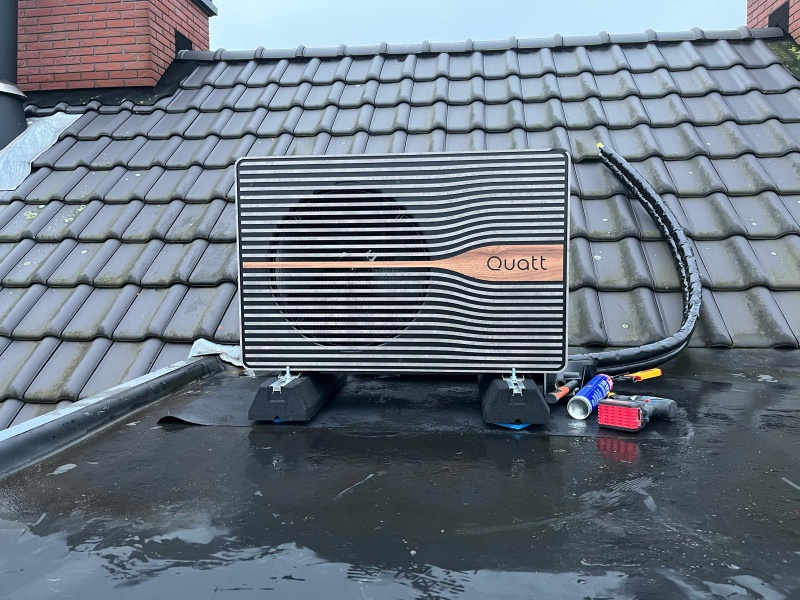

Bij ons is afgelopen woensdag de Quatt geplaatst. De twee vriendelijke en hardwerkende Slowaken hadden hiervoor wel de hele dag nodig en waren 's avonds pas weg. Dit kwam vooral doordat de planning vergeten was de steiger af te leveren, want hij staat op de dakkapel.
Afbeeldingslocatie: https://tweakers.net/i/FgDkoVVmvFAK2sCo8HO4H4MzHhQ=/800x/filters:strip_icc():strip_exif()/f/image/kzG0PVGeeg65XvwRqKHfEK6N.jpg?f=fotoalbum_large
Ik heb de Quatt laten plaatsen op een dunne granulaatmat met daarbovenop 6x Wagner MP4-matjes van 10x10x2cm. Die liggen diagonaal onder de bigfoots, want die zijn hol van binnen, en de matjes zijn net niet breed genoeg. De installateurs raadden mij aan om er wellicht 12x (6x per poot) van te maken als het voor herrie zorgt. Extra massa heb ik toch niet gedaan, ik had drie opsluitbanden liggen maar was toch bang voor het extra gewicht.
De Quatt staat nu al een aantal dagen netjes te werken (alhoewel het de afgelopen dagen bijna niet nodig was) en haalt een COP van rond de 7. Ik hoor een hele, hele lichte zoem er recht onder als hij aan het werk is, maar dan moet ik flink mijn best doen en weten dat het ding erboven staat. De normale achtergrondgeluiden in het huis zijn veel beter hoorbaar.

  • Rowwan
  • Laatst online: 21:28
Inmiddels hebben de eerste uurtjes met de DT4M gedraaid, ziet er naar mijn idee veel beter uit! Geen spikes, en een temperatuur met veel meetpunten, +/- 0.1 graad . Hier kun je op regelen! (Ga ik het verschil ook echt merken, waarschijnlijk niet :)... )
Afbeeldingslocatie: https://tweakers.net/i/G6VOcy8yXijnP1SWnbdmzMlks68=/full-fit-in/4000x4000/filters:no_upscale():fill(white):strip_exif()/f/image/TlJK15oBKIRtMCy3JRWUyi7s.png?f=user_large

  • medu80
Rowwan schreef op zondag 18 februari 2024 @ 09:46:
Ik ben ook benieuwd wat de Quatt doet met zoveel meetpunten?
  • Rowwan
medu80 schreef op zondag 18 februari 2024 @ 10:08:
Niet heel veel vermoed ik. In het beste geval gaat hij beter regelen omdat de Quatt eerder terugkoppeling krijgt (in vergelijk met de T6, waar de quatt begint te stoken, en de temperatuur dan uuuuren PRECIES hetzelfde blijft)
  • medu80
Rowwan schreef op zondag 18 februari 2024 @ 10:15:
Kun je daar ook grafieken van delen, bijvoorbeeld watt verbruik of temp uit.
  • Rowwan
medu80 schreef op zondag 18 februari 2024 @ 10:32:
Wat wil je precies zien? Ik verwacht niet dat het verbruik veranderd (quatt heeft een aantal vaste vermogens). Wat ik wel verwacht is dat hij niet meer onnodig uitschakelt als gevolg van een spike.
