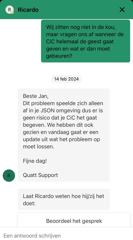

  • jk-d
  • Laatst online: 27-08 19:13
Houston we have an answer (over de JSON).
Afbeeldingslocatie: https://tweakers.net/i/Gdtnmm3_vYFI3DuQMSKYss4utMU=/x800/filters:strip_icc():strip_exif()/f/image/hT9IUkgYhJ4yRKtV1xXoAi36.jpg?f=fotoalbum_large
Ik ben benieuwd.

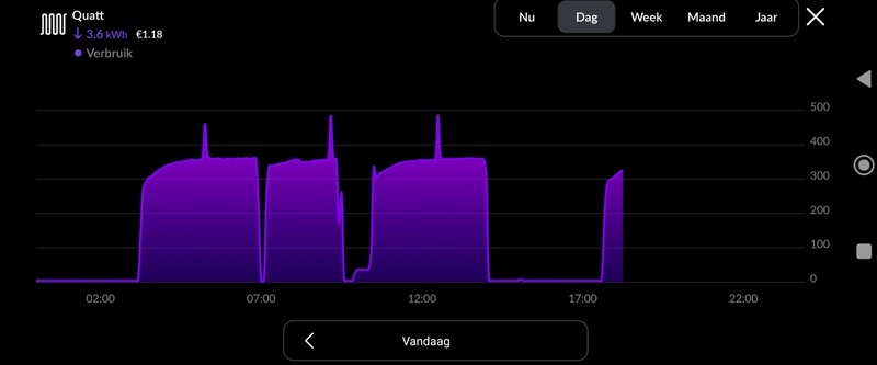

Hier geen verschil, draait standby ook op 4w, maar zie af en toe wel omgekeerde defrosts met dit warme weer 😁
Afbeeldingslocatie: https://tweakers.net/i/R86FZEOdzqnVcl8DERmZ9fGoS2I=/800x/filters:strip_icc():strip_exif()/f/image/4B6LWOlFiWxhTFKGDojWH8kq.jpg?f=fotoalbum_large
