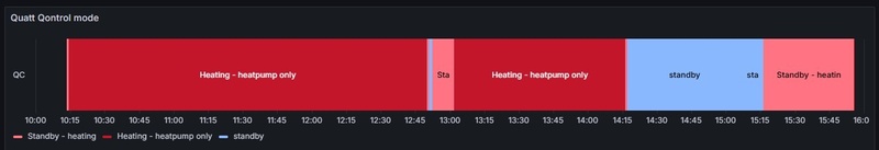

Wellicht weet iemand van jullie doorgewinterde Quatt gebruikers wat hier nu gebeurd.
Ik heb sinds enkele maanden de Quatt V2 (en T6) en die draait tot op heden naar tevredenheid.
Ik log het gedrag van de Quatt.
Normaal gesproken gaat de Quatt van start met 1 minuut Standby - heating (supervisoryControlMode : 1) , de pompen gaan draaien, om daarna te gaan verwarmen met Heating - heatpump only (supervisoryControlMode : 2)
Zover ik na kan gaan is de er altjd exact 1 minuut mode 1.
Van ochtend is inmiddels al meer dan 1 uur mode 1 (Standby heating) aan het draaien.
De T6 meld geen verwarmingsvraag. Ook is de kamer temperatuur nog boven de ingestelde temperatuur.
Dit zijn actuele gegevens :
Quatt - Woonkamer temperatuur 21.07° C
Quatt - Woonkamer ingestelde temp 21° C
Quatt - Water Inlet Temperature 21.3° C
Quatt - Water Outlet Temperature 21.2° C
Quatt - Buiten Temperatuur 13.7° C
Quatt - Status Standby - heating
Quatt - Power Electric 36.93 Watt
Quatt - Power Heat 0 Watt
Quatt - Flow Rate Filtered 802.2
Quatt - COP 0
Iemand enig idee waarom de Quatt (nu al meer dan een uur) in mode 1 blijft hangen ?

Dat gedrag is niet nieuw, maar komt niet zo vaak voor, normaal is het idd 1 minuut water rondpompen alvorens de compressor inschakelt.
Maar er zou wel een warmtevraag moeten zijn vanuit de T6. Weet je zeker dat Thermostat Heating op dat moment niet actief is?
Afbeeldingslocatie: https://tweakers.net/i/ca5vs_twhnxEl4uNEtvHdUSkdo0=/800x/filters:strip_exif()/f/image/Sj1h0TtrcbReivmtOeOE5O6G.png?f=fotoalbum_large

Ik zie dat ook. Soms hij alleen eerst een uur in mode 1 draait, om daarna toch te beslissen dat dat het niet nodig is en weer naar mode 0 gaat. Het is volgens mij alleen de pomp die dan draait, dus kan weinig kwaad, lijkt me.

Zit jij in de pilot voor de aangekondigde “woning koelen met de Quatt warmtepomp”?
De thermostaat staat ingesteld om de temperatuur in jouw woning te koelen van 21,07 naar 21 graden.
Met de flow van 802.2 liter per uur en de deltaT van -0,1 graad is jouw Quatt aan het koelen met 802,2 x -0,1 x 1,15 =-92 Watt.
Met de Power electric van 36,93 Watt is jouw Quatt dan aan het koelen met een COP van -92 / 36,93 =-2,491. Niet slecht bij een buitentemperatuur van 13,7 graden.

Eh, nee.
Duurde even voor het kwartje viel , goed bedacht !
Ne, de T6 had geen warmte vraag.
Wat de "thermostat." waarden waren weet ik niet.
Ik heb de temperatuur nu verhoogd en de Quatt gaat naar mode 2.
Overigens lijkt het niet erg maar bij mij springt ook gelijk de vvw pomp aan. Samen toch goed voor rond de 100 watt verbruik per uur. :'(

Metsubsidie schreef op dinsdag 4 november 2025 @ 10:41:
Hoe weet je zeker dat de T6 geen warmtevraag geeft? Warmtevraag kan ook actief zijn bij een kamertemp boven setpoint. T6 schakelt verwarmingsysteem vast in om afkoeling <setpoint te voorkomen. Quatt denkt: 'mwa wacht nog maar even'; en schakelt naar mode 1 - standby heating
Hoe schakel je nu de vvw pomp mee?
  • TeslaNerd
  • Registratie: Maart 2020
  • Laatst online: 23:23
_/-\o_
Eh, nee.
Oeps, met de vvw pomp er bij gaat de cop voor het koelen dan omhoog/omlaag naar -92 / 100 = -0,92 🤷‍♂️
Als dit langer/ vaker voorkomt zou ik er toch een ticket voor aanmaken bij @Quatt Support en dan kan deze ook in de vragenlijst voor @BobVI.
NB ik heb in mijn logging wel gezien dat Quatt nu een andere regeling heeft wanneer de kamertemperatuur dicht onder/boven de ingestelde temperatuur op de thermostaat zit.
Ik zal kijken of dat bij mijn Quatt nu hetzelfde doet als bij die van jou.
120m2 bovenwoning met 6 radiatoren en vvw in de badkamer. Intergas HRE 36/30A met Honeywell Round Modulation en Quatt hybrid op het dak van de dakkapel

  • Metsubsidie
  • Registratie: December 2020
  • Laatst online: 23:30
Metsubsidie
Doet meer met subsidie
jj85 schreef op dinsdag 4 november 2025 @ 10:55:
De T6 (en app) liet geen warmte vraag (vlammetje ?) zien. Maar er zou idd andere communicatie kunnen zijn. Zal er eens op letten in d etoekomst.
De vvw pomp schakeld in zodra de controlemode van 0 (standby) af gaat. Loopt dus bijv ook mee met Sticky pump etc. Ik heb daarvoor een scriptje in Domoticz. Maar dat zou ik aan kunnen passen.
13 st PV Oost-West 5,25 KWP+Goodwe 4200 | 1 * Marstek Venus V2 5,12 Kwh - V153 , BMS - V215 , CT003 - V117 | 1 Quatt V2 + Lyric T6 + 2 Chill | 185m2 2-1 kap 1996 met vvw en 11 radiatoren (geen aanpassingen) | Domoticz |
  • s020506
  • Registratie: April 2019
  • Laatst online: 22:53
Metsubsidie schreef op dinsdag 4 november 2025 @ 11:07:
Er staat een vlammetje op de T6 als het systeem aan verwarmen is. Je kan in de json zien of er een warmtevraag is.
Misschien de vvw pomp starten als deze van 1 naar 2 gaat? Dan gaat hij pas verwarmen.
[ Voor 7% gewijzigd door s020506 op 04-11-2025 11:12 ]

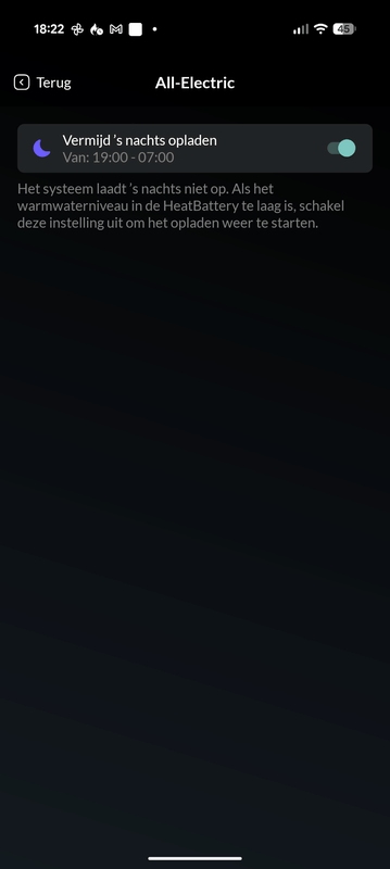

Sinds vorige week dan eindelijk de optie om niet in de nacht de HC in te laten schakelen, maar die zit vast aan 19:00 tot 07:00 en van de beloofde optie dat je zelf hier een schema voor kan gaan opstellen is nergens ook nog maar een spoor te bekennen en zit ook niet in de vorige week ontvangen tijdlijn. Uberhaupt ontbreekt ook nog steeds de mogelijkheid om zelf aan te geven wanneer je wilt dat er een bepaalde hoeveelheid warm water is. Super handig dat de All-E nu bepaalt wanneer ik bijvoorbeeld water kan gaan verversen bij de Aquaria, met een gezamelijk inhoud van 550 liter heb ik daar namelijk best wel wat water nodig. Als die dan besluit na het douchen nog niet te gaan verwarmen, kom ik te kort totdat die dit wel gaat doen.

TeslaNerd schreef op dinsdag 4 november 2025 @ 14:41:
Mijn Quatt CiC heeft rond 13u vanmiddag een update gekregen naar v3.13.1
Met als nieuwe feature de Standby-Heating flipperkast? (@Metsubsidie )
Op naar de v3.14.x want dan is hun flipperkast bugje opgelost. Hier staat nog steeds één unit te klapperen, wat mij mateloos irriteert.
"Normale slijtage valt buiten de garantie". Laten we dit vooral abnormaal noemen veroorzaakt door hen zelf.

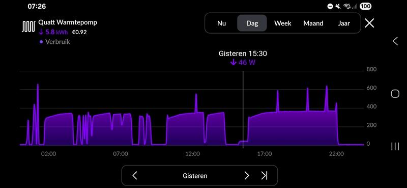

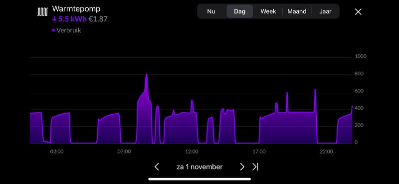

  • DennisDCT
  • Laatst online: 07-09 20:43
Hallo mede-Quatt’ers,
Ik had dit topic even uit het oog verloren omdat alles hier eigenlijk perfect draaide, tot ik nu wat in de knoop zit met de finetuning.
Situatie: een vriend van mij heeft praktisch hetzelfde huis (zelfde bouwjaar, isolatie, oriëntatie, vloerverwarming, thermostaat T6, enzovoort). Waar ik achterliep heb ik hem nu ingehaald met triple glas en mijn dakisolatie is dit jaar ook aangepakt compleet vernieuwd. Kortom: de huizen zijn nu echt vergelijkbaar.
Toch heeft hij structureel een hogere COP dan ik. Bijvoorbeeld: afgelopen donderdag had ik een COP van 5,1 en hij 5,7. Mijn COP is natuurlijk nog steeds goed, maar ik snap niet waar het verschil vandaan komt.
Afbeeldingslocatie: https://tweakers.net/i/Z1AtveDsnbX9vK774FhZ9GFaho0=/232x232/filters:strip_exif()/f/image/OAI5Wps6hfBL0DMVYSiXRTu9.png?f=fotoalbum_tileAfbeeldingslocatie: https://tweakers.net/i/Q_surxu93vmhw4gG_86vJbRGFh0=/232x232/filters:strip_exif()/f/image/vGI37WcYfG7Cbf0Zuh7MKyOj.png?f=fotoalbum_tile
Wat me opvalt:
• Hij maakt langere runs op lagere toeren.
• Mijn Quatt draait korter, op hogere toeren.
• Na een run loopt de temperatuur bij mij verder door boven het setpoint (vloerverwarming lijkt dus te veel warmte te bufferen).
Quatt zelf zegt: “Vergelijk niet met een ander huis, jouw systeem draait keurig.” Daar hebben ze op zich gelijk in, maar als er structureel verschil in gedrag is, gooi ik wel potentieel rendement weg.
Mijn vraag aan jullie:
Wat kan Quatt zelf instellen of aanpassen qua modulatie en hysterese?
En waarom wordt dat blijkbaar niet gedaan, ook niet als er duidelijk sprake is van korte runs en overshoot?
Hebben meer mensen dit gedrag (korter draaien, naloop in temperatuur) gezien, en is dat via Quatt Support bijgesteld?
Afbeeldingslocatie: https://tweakers.net/i/p3G7fmITNiPPiWTXQE2s72iNmgo=/232x232/filters:strip_exif()/f/image/MN9sf5CLJ7dfcRf9KLGkgjzY.png?f=fotoalbum_tileAfbeeldingslocatie: https://tweakers.net/i/KY8e7Z0dKDb1lZz_smyJ_55MACs=/232x232/filters:strip_exif()/f/image/UkJ8Um0zhTUHcMQE3KmtFCzN.png?f=fotoalbum_tileAfbeeldingslocatie: https://tweakers.net/i/UvuLJ1AHYBAiq32eKMJWiaLVQ6E=/232x232/filters:strip_exif()/f/image/eDM0luPvDN2FA5FHiW0y9QFH.png?f=fotoalbum_tile
[ Voor 12% gewijzigd door DennisDCT op 04-11-2025 17:03 ]
  • sbijlsma
  • Laatst online: 22:42
Hebben jullie de soundslider op dezelfde stand staan ?
Als je die lager zet gaat de Quatt langere runs maken en daardoor stijgt de COP.

  • DennisDCT
sbijlsma schreef op dinsdag 4 november 2025 @ 17:08:
Nog even gecontroleerd, deze staat op normaal. Maar suggereer je hiermee dat ik hem bewust eens lager moet zetten?
TeslaNerd schreef op dinsdag 4 november 2025 @ 17:17:
Hebben jullie naast vvw ook radiatoren? Zijn de vvw-verdelers identiek? Zijn de vvw-verdelers en de radiatoren identiek ingesteld/afgesteld?
We hebben vergelijkbare merken. Ja, beide vvw beneden en boven radiatoren. Beide wel 24/7 open staan en dus op zelfde temperatuur instelling welke ook 24/7 vast staat.
raven22 schreef op dinsdag 4 november 2025 @ 17:25:
Wat heeft quatt voor warmteverlies ingesteld voor jullie huizen? Waarschijnlijk staat die van jou te hoog, zeker na je isolatie aanpassingen.
Ja, daar doen ze vaag over. Ik krijg continu terug dat het goed staat en dat mijn cop goed is en me systeem goed is. En ook terug gestuurd dat ik dat natuurlijk ook helemaal niet beweer. Het gaat mij om die 10% die ik mogelijk de hele winter niet behaal.
harv schreef op dinsdag 4 november 2025 @ 17:25:
@DennisDCT
Weet wel, een afwijking in de uitvoer temperatuursensor van 0,3 graad geeft meteen een enorme cop afwijking. (0,3 tov 2,5 graad verhoging is 10 %.) Zelf een defecte meetbuis gehad >> resulteerde in zogenaamde extra opbrengst van 4000 (VIERDUIZEND) kwh!
Bij werkelijk dezelfde instellingen kun je beter refereren aan power IN, dat klopt wel!!
Een meetbuis/ temp sensor in je quatt bedoel je?
Misschien dat als het kouder is, dat de verschillen naar elkaar toelopen en mijn runs wel langer zijn. Misschien ben ik te ongeduldig… 🥶

  • Dersan
  • Laatst online: 22:26
Metsubsidie schreef op dinsdag 4 november 2025 @ 10:18:
Quatt - COP 0
Wellicht recent update van de Cic gehad ?
Dit issue heb ik nu ook sinds een week. Even geen tijd om mooie HA grafiekjes te draaien maar hij gaat echt uren voor starten alvast met 800l/h pompen.
Mooi voorbeeld:
Afbeeldingslocatie: https://tweakers.net/i/t9Nmfnj8V0EE_3v7HXLJmbel64E=/800x/filters:strip_exif()/f/image/zmUyzzVIDQmfpvGYavTblOOd.png?f=fotoalbum_large
Lijkt hij te doen als de t6 echt net onder setpoint meet, als de temperatuur vervolgens verder zakt start hij op.

Metsubsidie schreef op dinsdag 4 november 2025 @ 20:51:
Ik kan mij voorstellen dat het laten draaien van de pomp gebruikt wordt om warmwater te herschikken. Ik heb beneden vvw en boven radiatoren. Boven koelt sneller af, dus ik zou het fijn vinden als er wat meer warmte naar toe zou gaan. Ik zou het “flipperen” niet direct negatief willen zien.
paQ schreef op woensdag 5 november 2025 @ 09:35:
Zijn ze stiekem bezig met een energy integraal meting? :+
(Dan kun je die beter tegen de overshoot laten tellen ipv aan de voorkant m.i.)
TeslaNerd schreef op woensdag 5 november 2025 @ 09:06:
Ja, als ik mijn TiC (Tweaker in Charge) controller in Home Assistant uitzet dan zie ik het hier ook. Bij mij draait de waterpomp ca 35 minuten voor de warmtepomp aan mag van de CiC. De kamertemperatuur is gezakt naar 19,9 graden (20 graden ingestelde temperatuur).
CPM schreef op woensdag 5 november 2025 @ 07:31:
Hier zie ik bij een Duo v1.5 ook dat gedrag. Kort weliswaar, maar het is er wel.
Iemand overigens een link naar de support portal waar je je openstaande tickets kunt inzien?
Dersan schreef op woensdag 5 november 2025 @ 05:47:
Mooi voorbeeld:
Zoals ik het nu zie dan lijkt het VOORAF laten draaien van de pomp een manier om de water temperatuur in het hele huis te herschikken zodat de Thermostaat eerder het sein geeft om de WP op te starten.
Dat kan tot een verbetering leiden van het comfort omdat de temperatuur zo gelijkmatiger kan zijn !

Als ze dat kunnen dan zouden ze ook een "nadraai" timer kunnen implementeren waarin de Quatt op minimaal vermogen even blijft nadraaien om zo minder uit/aan gedrag te krijgen.
En zou zoiets op een lagere pompsnelheid niet beter zijn?
Maar ik heb geen feature request van het geen jij suggereert voorbij zien komen. :+
Mijn T6 geeft pas geruime tijd nadat de ingestelde temperatuur gering is overschreden het sein verwarming uit.
Bij een constante ingestelde temperatuur heb ik geen noemenswaardige over- of undershoot, het blijft binnen plus of min 0,1 a 0,2 graad (onafahankelijk gemeten).
Afbeeldingslocatie: https://tweakers.net/i/cRW-37DuIJWbZzJNO9mj2_yGZ3U=/x800/filters:strip_exif()/f/image/9uuuI3BBdY2N82nI9oWhi3eB.png?f=fotoalbum_large
