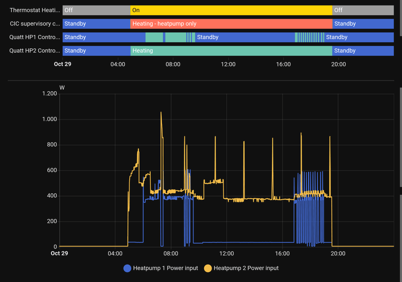

Verkeerde screenshot. Sorry. Ik doel meer op hetgeen hier gebeurt; hij duikt best een eind onder de doeltemperatuur voordat de quatt aanspringt. Idealiter is de temperatuur binnen stabiel en springt hij eerder aan om de kamer OP temperatuur te houden ipv bij te trekken.
Ja, hier snap ik wat je bedoelt. Dit is inderdaad een trage reactie van T6+CiC/Quatt. De thermostaat ziet dit wel, en verhoogt het ControlSetpoint, maar daar doet CiC/Quatt niets mee (tenzij hij wordt gestuurd op watertemperatuur, met andere nadelen).
Quatt reageert op z'n vroegst 0,3 graden boven setpoint (maar nu niet, dan was hij om 17u al aangesprongen). Ik denk dat dit op tijd reageren vooral gebeurt als een snelle daling zichtbaar is, maar bij vloerverwarming is deze meestal langzamer en het herwarmen van de vloer ook nog eens. Dit is precies wat wordt bedoeld als wordt gezegd dat T6+Quatt bij vloerverwaming te traag reageert. Dit zou Quatt op kunnen lossen in hun algoritme, maar is tot nu toe niet gebeurd.

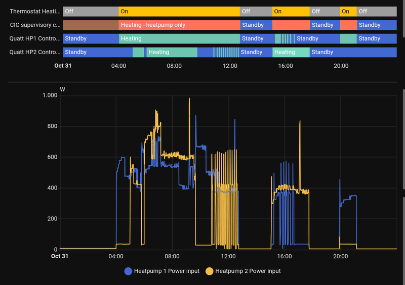

SBL schreef op vrijdag 31 oktober 2025 @ 11:31:
Toevallig heb daar de Quatt servicedesk net over gemaild. “Als de CiC slim was, overruled hij het setpoint van de T6.”. Ik ben benieuwd of ze op deze opmerking nog reageren.

pietjm schreef op vrijdag 31 oktober 2025 @ 12:12:
Room setpoint? Of Control setpoint?

TeslaNerd schreef op vrijdag 31 oktober 2025 @ 12:40:
Control setpoint

Dat overrulen ze al, als in: ze doen er niets mee. (behalve misschien richting CVketel)Afbeeldingslocatie: https://tweakers.net/i/uflS6zfCersEOfOa8qpRl0lfE4s=/fit-in/4000x4000/filters:no_upscale():strip_exif()/f/image/VUdaef8ImIHwbx4kzxJuDNHl.png?f=user_large

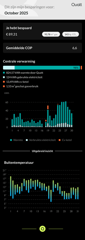

Even iets opvallends delen.
Op vrijdag 16 oktober zijn we in de ochtend voor een kleine vakantie vertrokken. Tado op afwezig ingesteld met minimum temperatuur voor de masterruimtes op 17°C. De plannen wijzigden zich echter. Daarom op zaterdag deze temperatuur al wat omhoog gebracht waarop ik op zondag om 12 uur het schema weer op aanwezig gezet heb.
Nu had die zondag wel de laagste buitententemperatuur, maar ik vind het opvallend hoeveel energie er extra nodig was zelfs met gas. De eventuele besparing werd volkomen teniet gedaan.
Afbeeldingslocatie: https://tweakers.net/i/B0kkBb5sVc4MeQVFj3GRrZltz4o=/x800/filters:strip_exif()/f/image/kNv0rMfKT2bDEABkCUQxV8ur.png?f=fotoalbum_large
Súdwest-Fryslân, Tussenwoning 1939, 143m2, Energielabel B, Quatt-Hybrid/Silent/6kW/-10°C/16°C/SCOP4,3, Chill, Nefit-Ecomline/9,8kW, WT40-57°C, Tado-V3+/T̄ 20,3°C, 10 radiatoren, HeatFan, Morsø, Tonzon, IsoWool, HR++/HR/dubbel, dak divers, PV 3880Wp, HW
  • Razer
  • Laatst online: 08:15
Mickel moen schreef op zaterdag 1 november 2025 @ 10:44:
Vergelijkbare ervaringen, als ik nu een weekend weg ga, zet ik de thermostaat hoogstens 1 graden lager dan de normale temperatuur. Kost gewoon heel veel energie om hele huis anders weer op temperatuur te krijgen, vaak tot 24 tot 36u waarop de warmtepomp op hoger vermogen loopt dan die normaal zou lopen als ik een te grote verlaging toepas.

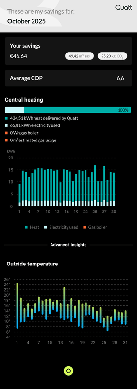

  • rombow
  • Registratie: Juli 2015
  • Laatst online: 13-10 05:00
De maand oktober was stomend warm (~15 graden gemiddeld bij mij). Voor mij een reden om de ketel nog even in de zomerstand te houden. (Dan heb je dus geen gasverbruik) De kille dag dat de Quatt bij mij geinstalleerd werd (ongeveer een jaar geleden) was mijn huis steenkoud geworden doordat de dakramen en deuren permanent open stonden en de CV natuurlijk uit was. Toen de Quatt aansloeg werd er meteen een puist gas verstookt om het in 2 uur weer op te warmen. Mijn hoogste gasverbruik van het jaar. Daar sta je dan voor je gezinnetje met je electrificatie verhaal te kijken naar de werkelijk fantastische 3d rookgas simulatie in de app! Zomerstand sindsdien voor mij. Sindsdien smeed ik het ijzer als het heet is (stook ik mijn huis als het efficient is)
Afbeeldingslocatie: https://tweakers.net/i/D9HFEceCOf3uewHuLkoVHM8_q7Y=/x800/filters:strip_exif()/f/image/nu2ASr0OG1JcMoCyf1Jb4oMF.png?f=fotoalbum_large
200m2 half vrijstaande woning met 12 radiatoren. Intergas HRE met TADO thermostaat en Quatt mono hybrid op plat houten dak naast de buren.

Nog meer mensen met een Duo die een flipper Quatt hebben?
Afbeeldingslocatie: https://tweakers.net/i/SkSe3yMy0152ezG6_8m3pHpZTbo=/x800/filters:strip_exif()/f/image/COkbSN07CRR2B43NDIwxWqMQ.png?f=fotoalbum_large
Hier tekenen aub ......
  • ruudgilissen
  • Registratie: Oktober 2025
  • Laatst online: 09-08 13:35
paQ schreef op woensdag 29 oktober 2025 @ 13:04:
Wat op deze manier gebeurt is dat de thermostaat in je prive deel leidend is.
Als er vraag is in het kantoor deel zal de klep daar open gaan, en mits er vraag is in het privedeel dus meedraaien.
Vraag vanuit het zakelijke deel initieert dus geen warmtevraag aan de WP.
Eenvoudig en wellicht al goed genoeg. Wel het max haalbare met een Quatt en CIC gok ik zo.
Je kunt bij andere merken zelf je regelingen uitbreiden door meer zones aan te maken. Hij speelt dan vanzelf in op de vraag van welke zones.
Inderdaad, privé (zone 1) is op deze manier leidend.
Als privé geen vraag is, dan wordt zone 2 ook niet verwarmt.
Dit is niet wenselijk.
Zone 1 én zone 2 moeten onafhankelijk van elkaar in temperatuur geregeld worden.
Kom dan toch uit op zoneregeling middels kleppen.
  • jj85
  • Laatst online: 08:16
CPM schreef op zaterdag 1 november 2025 @ 14:46:
Flipperkast
Afbeeldingslocatie: https://tweakers.net/i/WB-l9UEusGE47GTWcp70RmV42LE=/800x/filters:strip_exif()/f/image/6NtJysro9cNfaRegOUKn2zhb.png?f=fotoalbum_large
Afbeeldingslocatie: https://tweakers.net/i/6k-eOcimS9K7BvnMW0r_NhrDOj4=/800x/filters:strip_exif()/f/image/B4yixlGpFCVFnReBXun8HQzM.png?f=fotoalbum_large
Zie het veelal bij een buitentemperatuur van ongeveer 11 grC.
Volgens @Quatt Support een bug in de huidige software:
Ik heb reactie vanuit het Controlteam dat er inderdaad een bugje in de software van de controller is geslopen. We gaan dit fixen in CiC 3.14. Exacte uitrol datum is nog niet bekend, op dit moment wordt 3.13 uitgerold.
Wil je voor mij monitoren of het gedrag inderdaad wijzigt vanaf die CiC versie?

ruudgilissen schreef op zaterdag 1 november 2025 @ 16:14:
Ja, maar dan moet je ook een master master setup kunnen maken. Ik vraag me af of dat gaat lukken aan een CIC.
Hier ook een duo flipperkast. Ticket staat al paar weken open met wat wijzigingen in stooklijn en starttemperatuur. Zonder resultaat. Hopelijk met nieuwe firmware beter. Zal ticket bijwerken met vraag over nieuwe firmware.
Heel ander gedrag dan vorige herfst.

jj85 schreef op zaterdag 1 november 2025 @ 17:56:
Flipperkast
@CPM
@jj85
@TeslaNerd
Een drama.
Problemen doen zich voor rondom de 13 graden. Volgens Open Therm geeft de thermostaat de leiding en past dus de CIC het gedrag van de warmtepompen aan. Dat laatste snappen ze dus niet bij Quatt. Heb je klachten ligt het aan Tado; bel zelf maar, hebben anderen ook succes mee gehad.
Maar Quatt heeft mij een DUO, een v3+ en een CIC geleverd, zonder mij te vertellen wat dit alles doet!!
Maar een warmtepomp die soms iedere 3 minuten start en stopt, of 40 keer in een dag, dat kan toch niet goed zijn... Maar ik zou hebben getweakt, ik heb echter zelfs geen sniffer, alleen homewizzard, de app en JSON. Dat laatste op een scherm, maar daar kan ik toch niet de hele dag naar kijken,... laat staan wat ik dan meer kan dan bellen naar amsterdam.
Nee, ik heb het gehad met Quatt, ik ga nieuwe zaken bij een ander kopen, en raad dit verder niemand aan.
Zelf probeer ik nu weer meer met constante temperaturen te werken, te berekenen hoeveel uren de DUO moet werken op laagst vermogen, en zo uit te rekenen hoeveel uren ik de v3+ minstens een halve graad lager ingesteld moet staan. Maar daar headden we nou toch die slimme ai achtige quatt voor.......
Sinds aug 24: Duo 2 x V1.5, Tado v3+ opt temp 30gr, const temp, eerst 1100m3 gas, nu 0. Vrijst no brab 76, 150m2, nefit combi exel 04, Veel hr+, vooral in serre, redelijke isolatie. Radiators t22, vvw in serre als bijverwarming. Pomp vvw verwijderd.

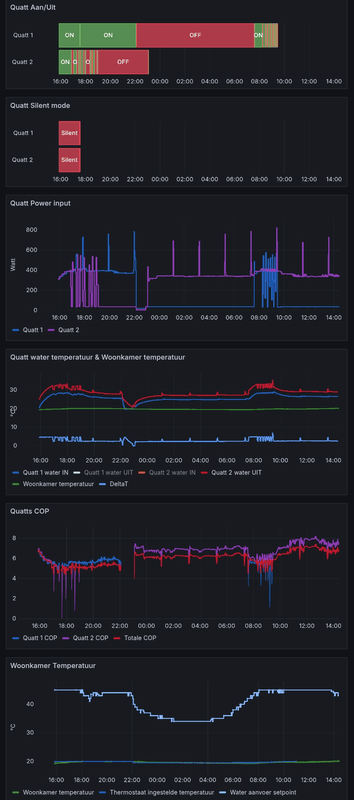

  • jordy5
  • Laatst online: 16-10 09:46
oeps schreef op zaterdag 1 november 2025 @ 21:13:
Bij mij is 1 vd HP constant in mode 2 en de andere in de 2 uur dat hij stookt, elke 3-5 min aan het schakelen.

Ook hier wordt erg aggressief gewisseld tussen HP1 en HP2 in Duo setup...
Afbeeldingslocatie: https://tweakers.net/i/L2rieSPgQBinah24DbhktvhOU-8=/800x/filters:strip_exif()/f/image/jk4kmQMGzWN8ZJ04xoGtlKWB.png?f=fotoalbum_large
  • jj85
Torrentus schreef op zondag 2 november 2025 @ 22:07:
Deel lijkt uit je thermostaat te komen? (Zit er mogelijk naast, kan niet lekker inzoomen ;) )
Kun je Thermostat Heating er ook eens bij zetten?
  • Torrentus
  • Laatst online: 17-10 23:01
Thermostat Heating is gedurende dit tijdvak altijd aan.
Mijn Quatt wordt aangestuurd via Opentherm, dus op temperatuurvraag.
Afbeeldingslocatie: https://tweakers.net/i/cqTvqK8AdTSV_jvXxcHUY0-y_yk=/800x/filters:strip_exif()/f/image/lLjGaXCCR5cEiqrBcK4QT059.png?f=fotoalbum_large
Afbeeldingslocatie: https://tweakers.net/i/zmyuEWv9KUCL8kNJWCG51jxx1hc=/800x/filters:strip_exif()/f/image/fZFQuHmxBy5KW1JZ9HzADc3s.png?f=fotoalbum_large

  • CPM
CPM
Ik doe maar wat, jij dan?
@Torrentus welke themostaat heb je?

  • Torrentus
Niet eentje die Quatt officieël ondersteunt, een Theben KNX OT-Box S. Daarmee haal ik via KNX de warmtevraag van alle ruimtes op en die bevat het algoritme om daar (binnen door mij opgegeven parameters) de warmtevraag mee naar een ketel te sturen over OpenTherm.
Als iemand iets vreemds ziet aan hoe die thermostaat zich gedraagt hoor ik het graag, maar de warmtevraag curve ziet er voor mij prima, rustig, uit.
Wat me wel opviel vandaag trouwens is dat de app vorig jaar nog die warmtevraag in C liet zien rechtsonder, maar nu in plaats daarvan 'verwarmen aan/uit' toont.
  • jj85
Torrentus schreef op zondag 2 november 2025 @ 22:37:
Ah, op dit vlak zal dus de support van Quatt wel afkappen. Hoe is destijds Quatt geïnstalleerd, had je toen (tijdelijk) een andere thermostaat?
Dat is wel raar. Krijgt de CiC dan wel kamertemp + setpoint door? Hoe ziet het plotje van deze twee eruit?
Welke CiC versie heb je? In versie < 3.10 zat een extreme flipperkast (soms flipperen elke 10 seconden :X ).

Torrentus schreef op zondag 2 november 2025 @ 22:27:
Alle CiCs worden aangestuurd via opentherm en met een temperatuurvraag.
Er zijn dan 2 opties:
  • (delta) kamertemperatuur (default, bij 99% van gebruikers)
  • watertemperatuur (bij 1% van gebruikers)
Welke heb jij?
