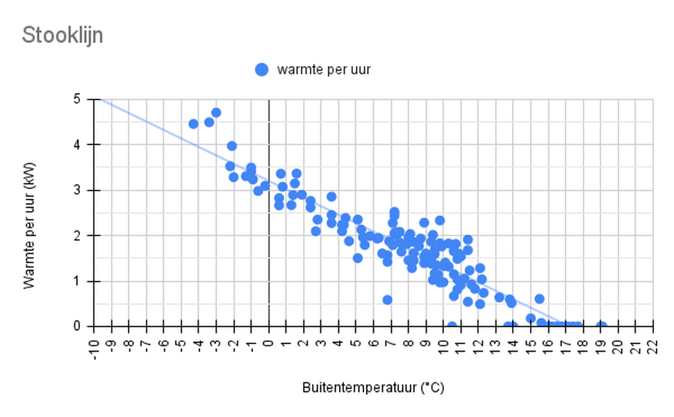

Ok, oude boerderij. Maar wat mag ik hieruit concluderen?
Pas vanaf een graad of 7 kan de Quatt het alleen kunnen trekken en een duo red het net niet bij echte kou?

  • verguldebarman
  • Laatst online: 16:31
jk-d schreef op maandag 12 februari 2024 @ 22:56:
Zet in eerste instantie de x-as even tot -10 gr Celcius en laat ook de trendlijn doortrekken tot -10.
De y-as waarde bij -10 is het zg. warmteverlies waar we het in dit forum vaak over hebben.
Vrijstaande woning, dubbel glas, veel ramen, alles open verbonden, ca 300m3, geen extra isolatie, vvw in de woonkamer, rest type 10 zonder boosters, T6 op 20°C & 19,5°C nacht, 4,5kW Quatt, Intergas Xtreme36, 6MWh Wp, Warmteverl. (-10°C) 7kW bij max 15°C

  • jk-d
  • Laatst online: 11-09 16:57
verguldebarman schreef op dinsdag 13 februari 2024 @ 08:06:
Dan ben ik voorlopig nog net aan All-Electric toe met Quatt :)
Afbeeldingslocatie: https://tweakers.net/i/AGThrYnVfJIe9TD8DALjV-FuDro=/800x/filters:strip_exif()/f/image/dA8cWAj9Lx0H8k1SqRLBdOxb.png?f=fotoalbum_large
Komende jaar maar eens aan de slag met verder isoleren.
[ Voor 3% gewijzigd door jk-d op 13-02-2024 09:25 ]

Mixpower schreef op maandag 12 februari 2024 @ 20:51:
Ik probeer nog steeds het warmte verlies naar 4kW te krijgen, kom gemiddeld op 3,53kW als ik vanaf 1 Oktober tot nu bereken. Maar Quatt doet nu moeilijk over het feit dat ik de CV op 35 graden heb gezet en wil deze graag op 55 graden maar is dit echt nodig?
Beneden vloerverwarming en boven zijn alle radiatoren dicht, boven hoeft het niet heel warm te zijn en het is daar gemiddeld 17,5 graden wat ik voldoende vind voor de slaapkamers, de Tado staat 24/7 op 20,5 en de aanvoertemperatuur voor de Quatt heb ik op de Tado op 35 graden staan en het is lekker warm in huis.
Misschien ben ik niet slim genoeg en dan moet iemand het me maar even uitleggen maar wat is de zin om de CV temperatuur op 35 graden te zetten? De Quatt kan water maken van ruim in de 40 graden. Dus als hij het niet trekt en de CV wil bijschakelen heeft dat dan toch geen zin? In mijn ogen moet de CV watertemperatuur altijd hoger zijn dan de max Quatt temp.
Hetzelfde geldt als de CIC naar heatpump only schakelt, heeft alleen zin als dan de watertemperatuur ook echt hoger is.
Je zou kunnen redeneren dat het zin heeft voordat een kleine pufje als de Quatt een tijd uit is geweest maar dat is dan in mijn ogen optimaliseren om het optimaliseren.
Dus wat zie ik over het hoofd?

Flesym schreef op dinsdag 13 februari 2024 @ 15:56:
Quatt CiC is erg conservatief. Dat lees je hierboven ook met de ingestelde vermogens die bij veel installaties bij 4-5kW liggen en Quatt een minimum van 6kW hanteert. Als je weet dat je met cv water van 35C graden ook een heel eind komt dan laat je de cv niet op 55C staan omdat Quatt dat beter vindt zonder naar jouw werkelijke warmteverlies te kijken

TeslaNerd schreef op dinsdag 13 februari 2024 @ 11:40:
Jouw Quatt kijkt voor de besturing naar zijn eigen buitentemperatuur en niet naar de publieke data van een weerstation
Dat is niet helemaal duidelijk (want black box CiC), maar ik neem aan dat je op dit punt gelijk hebt.
Ik zeg alleen dat als ze met een stooklijn werken het handiger is om deze te baseren op publieke temperatuurdata en deze te combineren met de temperaturen en de hoeveelheid benodigde verwarming in een woning.
Laat ik het even vrij extreem nemen, het is een wisselvallige dag en het is de hele dag 2 graden op het publieke weerstation.
De zon schijnt vol op de temperatuursensor van de Quatt, en hierdoor wordt deze 5 graden. De Quatt gaat 15% langzamer werken omdat het warmteverlies nu op basis van de 5 graden wordt ingeschat.
Daarna begint het te sneeuwen, en er komen wat vlokken sneeuw op de sensor te liggen, die nu naar de 0 graden opschuift, waardoor de CiC het commando geeft om 25% harder te gaan werken, omdat het van 5 naar 0 graden is gegaan.
Nu begint de Quatt te defrosten, en de sensor pikt dat (helaas) deels op, waardoor het naar 3 graden gaat, waardoor de Quatt weer 15% harder gaat werken.
De buitentemperatuur is niet veranderd, maar de Quatt is al wel 3x op een ander vermogen gaan draaien, terwijl het warmteverlies niet veranderd is. Vandaar dat ik (als ik het moest instellen) zou sturen op publieke data.
Het warmteverlies bij een bepaalde temperatuur kan dan verkeerd berekend worden omdat het bij jou structureel 2 graden kouder is, maar de lijn loopt gewoon hetzelfde, want 'bij X graden op het weerstation wordt er op Y vermogen gedraaid' blijft hetzelfde.

Bereken je warmteverlies
  • HarryInia
  • Laatst online: 11-10 11:12
In de warmteverlies spreadsheet ( https://docs.google.com/s...w6-LNcPY/edit?usp=sharing ) is het nu ook mogelijk om de opgegeven stooklijn van Quatt middels 2 getallen in de grafiek zichtbaar te maken.
Afbeeldingslocatie: https://tweakers.net/i/mPoAxdKHzq7Gxy_GvO-IpCX1DzU=/800x/filters:strip_exif()/f/image/djdjIzKWkw2VmHTysZ1zaQCc.png?f=fotoalbum_large
Afbeeldingslocatie: https://tweakers.net/i/SvJ2iqIbPVAA9MuCTO18vIyXfYw=/800x/filters:strip_exif()/f/image/JYPJ4y3KdkpO5Gwv4m7nTClq.png?f=fotoalbum_large
O-NB, 1900 bwjaar, 2000 vol ger; Begane 175m2 vvw 7-groeps & pomp + 3 rad - 1e verd 2 rad, Ketel 2000 Nefit Ecomfit HR43-CW6, 19-10-2023 Quatt 2*4, T6 1e seizoen nu Tado X; 2021:3000m3, 2022:2000m3, 2023:1200m3, 2024: <150m3 gas (incl SWW &koken)
