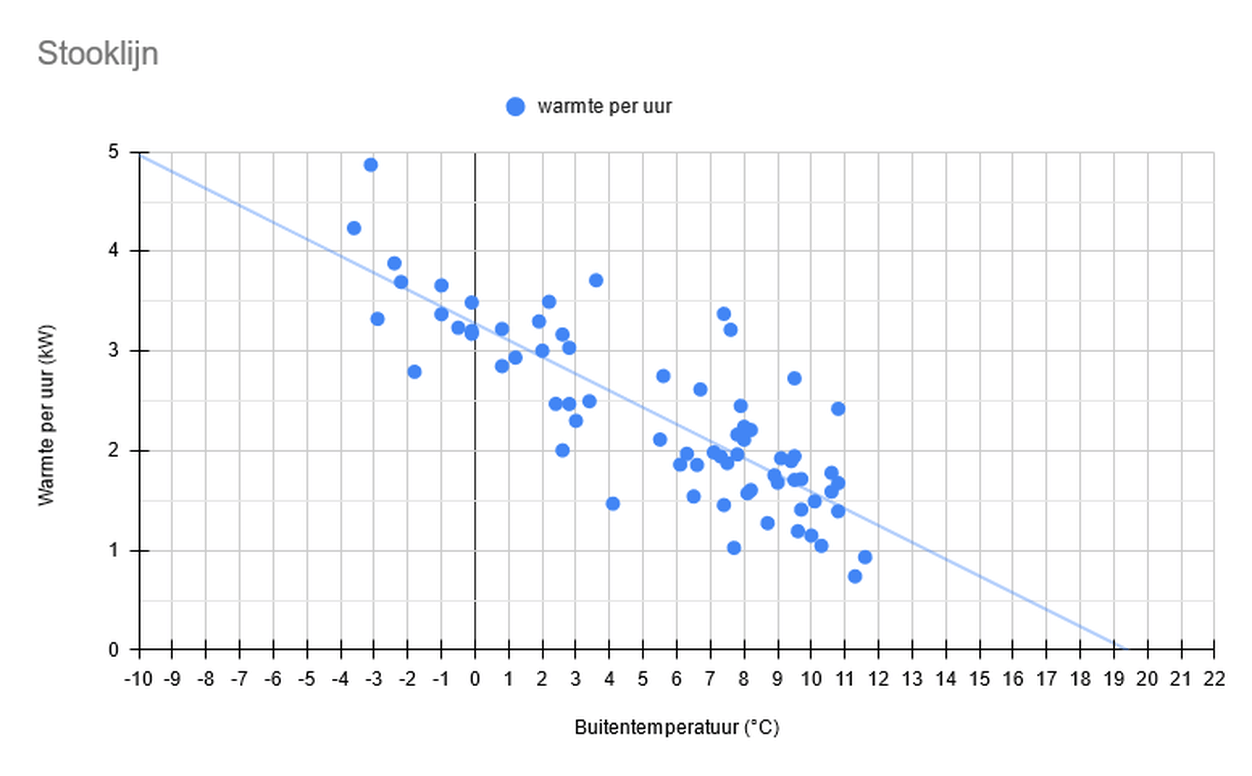

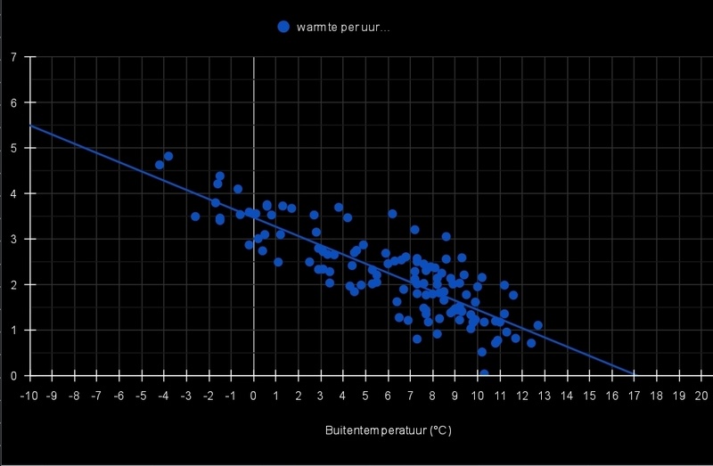

Vandaag mijn stooklijn ook maar eens geplot, met hulp van de Excel van Spykie (zie deze post). Daarmee kan je deze grafieken ontzettend simpel opstellen. Horizontaal de buiten temperatuur en verticaal de warmte per uur (kolom 4 uit de eerdergenoemde Excel). Daarin ook de stooklijn geplot zoals Quatt die heeft ingesteld. Zodra het weer wat warmer is, zal ik Quatt vragen om deze in te stellen zoals ik deze nu heb berekend (en zodra de servicedesk wat rustiger is, want dit heeft geen haast....).
Afbeeldingslocatie: https://tweakers.net/i/8i6NGnGeeky7ALvphCXOgRaUe-o=/800x/filters:strip_exif()/f/image/REvuehUpqBaSoSJ3vG7ZtyQz.png?f=fotoalbum_large

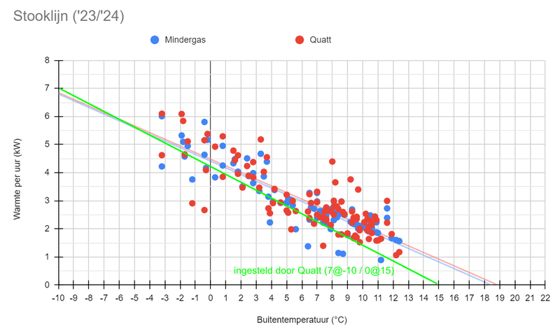

Ook gelijk de stooklijn van vorige winter ter vergelijking maar geplot. En die ziet er (logischerwijs) hetzelfde uit als dit jaar :*)
Afbeeldingslocatie: https://tweakers.net/i/8rk7gDPwmiEHnIm4GQ4_4pYorCs=/800x/filters:strip_exif()/f/image/lKTU3AVqiQezUwO84e7tL1yH.png?f=fotoalbum_large
@Spykie , ik heb een extra tabblad aan jouw Excel toegevoegd om deze grafiek te maken op basis van de ingevoerde gegevens. Wellicht interessant om dat ook te doen in jouw sheet? Dan heeft iedereen daar gelijk iets aan. Stuur maar ff een DM dan geef ik je alle info.
Vrijstaande woning, dubbel glas, veel ramen, alles open verbonden, ca 300m3, geen extra isolatie, vvw in de woonkamer, rest type 10 zonder boosters, T6 op 20°C & 19,5°C nacht, 4,5kW Quatt, Intergas Xtreme36, 6MWh Wp, Warmteverl. (-10°C) 7kW bij max 15°C

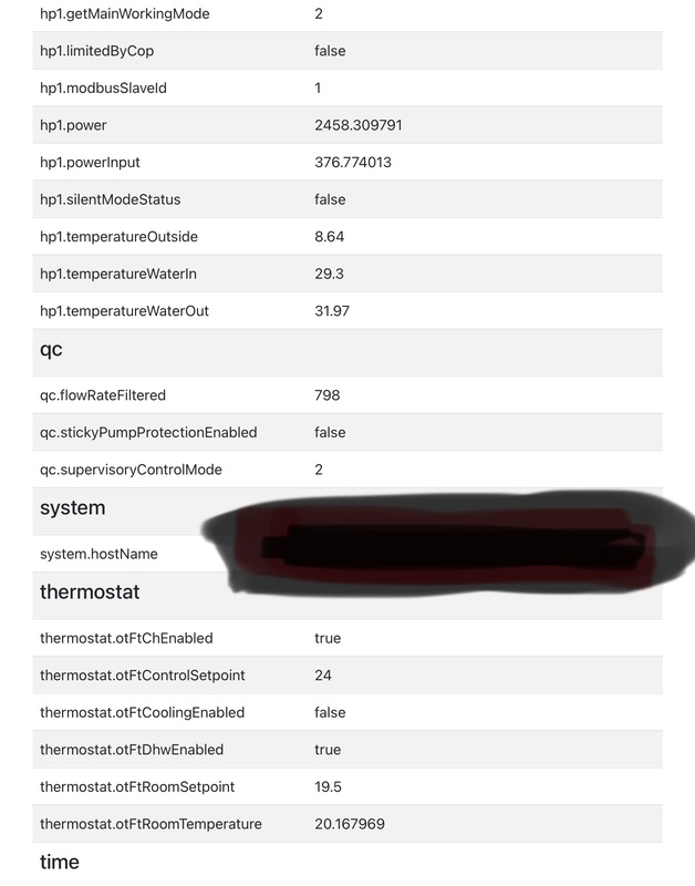

Kun jij uitleggen hoe ik hier wel correct om kan gaan met debiet, delta en debietberekeningen?
Ik zou het plaatje graag correct willen presenteren als ik dit met Quatt ga bespreken

medu80 schreef op maandag 12 februari 2024 @ 08:38:
Alle radiatoren vol open, pas gaan draaien als je merkt dat er 1 "kortsluiting" veroorzaakt. Dus teveel debiet neemt. Je kan op delta gaan afregelen, maar als je Quatt op 300watt draait, is je delta 2 graden, hoe wil je dan op 5 graden afregelen? Als je Quatt op 1500watt draait, dus maximaal, is je delta 6 graden
dank voor deze uitleg. Deze relatie tussen vermogen en delta had ik nog niet zo begrepen.
Ik zie bij mijn systeem de delta niet omhoog gaan als het vermogen met 50% toeneemt van 300 naar 450 watt
Afbeeldingslocatie: https://tweakers.net/i/p6kuR9kuHawRfKRWxqsLIweVAXc=/x800/filters:strip_exif()/f/image/qMOe8RlvXCnMrr9cEe64kvsS.png?f=fotoalbum_large
Afbeeldingslocatie: https://tweakers.net/i/ioCvEobU7eFQ9u9X8x8QGgj12fo=/x800/filters:strip_exif()/f/image/Ax0V7vibOZJSFmTGKNScQzL8.png?f=fotoalbum_large
[ Voor 35% gewijzigd door TeslaNerd op 12-02-2024 09:32 ]

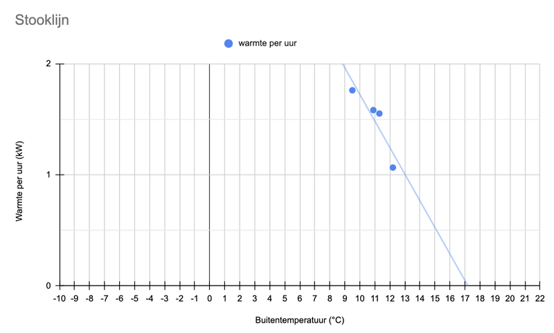

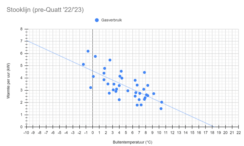

verguldebarman schreef op zondag 11 februari 2024 @ 20:18:
Top @verguldebarman ik heb de XLS aangepast zodat je nu automatisch je stooklijn te zien krijgt in een tweede tabblad.

TeslaNerd schreef op maandag 12 februari 2024 @ 09:28:
Je ziet deltaT nauwelijks wijzigen bij wijziging van elektrisch vermogen. Dit zou je wel verwachten, tenzij de COP hard verslechtert. Zou je de geleverde warmte er ook bij kunnen laten zien?

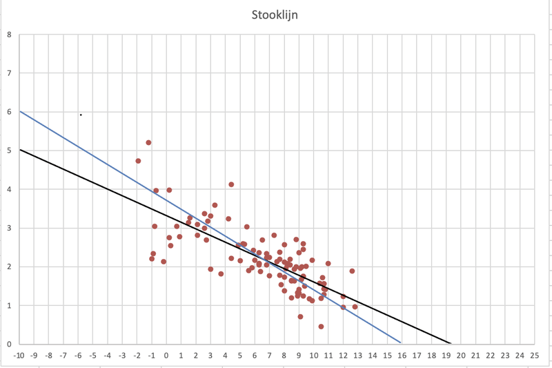

Spykie schreef op maandag 12 februari 2024 @ 10:05:
Mooi werk!
Ff wat nummertjes kloppen, en dan krijg ik zoiets:
Afbeeldingslocatie: https://tweakers.net/i/DxAdQN_-xmvSQOPRdVDr_7B9j3Q=/full-fit-in/4000x4000/filters:no_upscale():fill(white):strip_exif()/f/image/uoKc6cUg0GHaVs0ZuWX0gYmZ.png?f=user_large
Nu heeft Quatt mijn warmteverlies bij -10 ingesteld op 5 kW, dat klopt heel aardig. De maximale buitentemperatuur voor verwarming staat op 16 graden, dat is wat aan de lage kant. Wat voor effect heeft dit?
Ik heb wel een paar uitschieters naar boven. De temperatuur moet omhoog als de schoonouders komen oppassen. Maar ja, nog steeds goedkoper dan kinderopvang :P
[ Voor 6% gewijzigd door s020506 op 12-02-2024 10:45 ]

Met dit excelletje van @Spykie en hulp van @verguldebarman snel gemaakt obv de app data in januari en februari. Ik heb voor Amsterdam de buitentemperaturen van Schiphol genomen.
Warmteverlies/In te stellen vermogen bij -10C zou obv deze statistiek voor mij op 3000 komen
Afbeeldingslocatie: https://tweakers.net/i/Ss71pWZfPz1nVuqtkExl2AXTODg=/800x/filters:strip_exif()/f/image/lu4iraaLrwH1cfEc6wLzP06E.png?f=fotoalbum_large

In M4 staat de warmteverlies bij -10, in M3 de maximale buitentemperatuur voor verwarming. Reeks toevoegen geeft dan dit: En deze formule staat op de 2e regel.

wat tof! dank jullie voor het maken hiervan. Gelijk de maand december erin gezet en kom op een warmteverlies van 4,1 uit waar quatt uitging van 5. Leuk om volgend stookseizoen weer te bekijken wanneer ik wat isolatie maatregelen genomen heb :D
  • KVS138
  • Laatst online: 07-09 09:04
Toby-Wan schreef op maandag 12 februari 2024 @ 14:00:
ik had eerder afgelopen maand al een verzoek ingeschoten (geschat 3kW bij -10, maar Quatt stond bij -5 al 24/7 op 4.5 kW te stampen), kreeg volgend antwoord:
Quatt (18 Jan 2024)
Het warmteverlies is gebaseerd op hoe groot hoe huis is, plus hoe goed het geïsoleerd is. Maar als er 3 kW bij u ingeschat is, zal het warmteverlies die nu ingesteld is wel ok zijn. Wij werken namelijk met een minimale ingestelde warmteverlies van 6 kW wat dus in theorie al een stuk meer is dan u nodig zou hebben.
Dus wanneer je berekende warmteverlies 3, 4 of 5 kW is, dan heeft een verzoek inschieten al geen zin meer
ik hoop dat wij zelf iets van een optie hiervoor krijgen. Zou niet moeilijk moeten zijn met de optie 'terugzetten naar oorspronkelijk' erbij bijvoorbeeld. ofwel dat de AI... hier iets mee gaat doen.

  • okijokii
  • Registratie: Oktober 2021
Wat doe ik verkeerd....
Mijn lijn loopt wel heel apart 😅
Kan iemand mij vertellen hoe ik tot -10 kan doornummeren en hoe de trendlijn van linksboven naar rechtsonder te trekken is? 🤷
Afbeeldingslocatie: https://tweakers.net/i/lhrewfO7EDm_XnItXSsl_KWWvPw=/800x/filters:strip_icc():strip_exif()/f/image/nRXExHkOvu9JrQy2fI6CehXu.jpg?f=fotoalbum_large
Edit: ik had het document als Excel bestand gedownload. Dan werkt het niet. Dankzij @verguldebarman alles opgelost!
[ Voor 9% gewijzigd door okijokii op 12-02-2024 16:45 ]

  • pietjm
  • Registratie: April 2020
  • Laatst online: 23:00
okijokii schreef op maandag 12 februari 2024 @ 15:08:
Bij mij is het Gegevens wijzigen, en dan bij de X-as -10 als startpunt instellen. Zoiets moet je ook bij die 22 graden hebben gedaan. De trendlijn zou ik er even helemaal uithalen en opnieuw doen. Geen idee hoe dit kan.

Ik zat laatst nog te denken, wat heeft het maximaal aantal schakelingen per uur voor invloed hier op?
Zou jij die afbeelding ook even weg willen halen?
@pietjm nam perongeluk teveel info mee...
@ ALLEMAAL...
Mocht iemand per ongeluk het CIC-adres op een screenshot hebben staan, dan even op z'n egeltjes bij het quoten (oftewel: afbeelding niet meenemen in quote)
ZO-Fryslân, vrijstaande villa (monument) bj.1909, enkelsteens, 200m2, 60m2 vvw/schuim, 12xradiator (2 met heatfan), T6: 21,5°C 24/7, 65×HR+(+), 2xQuatt (11-2023v1&9-2025v1.5), Nefit HR43, 10xSolarEdge, inductie, Quooker, weduwe, imker, klusser, 11 are
Ik had het ook en het komt volgens mij door die stip op de 0. De datarange aanpassen helpt. Ik denk dat excel alle lege velden interpreteert als 0, dus je invoer wordt genomen en dan nog 300x 0, vandaar de gekke lijn.
Maar dat is mijn (mogelijke) verklaring, misschien zit het wel heel anders.

  • okijokii
onlinaius schreef op maandag 12 februari 2024 @ 18:35:
Bij mij ging het goed toen ik in het Google docs bestand ging werken (dus niet downloaden als Excel bestand). Was de tip van @verguldebarman
Dan ziet het er zo uit (complete winterperiode van 14-10 tot gisteren):
Afbeeldingslocatie: https://tweakers.net/i/T3BDCoTN7tbL6-KujVcl-Lc3N0s=/800x/filters:strip_icc():strip_exif()/f/image/0hpo9jcdHiwpmnxRWZpTEMFE.jpg?f=fotoalbum_large

jk-d schreef op maandag 12 februari 2024 @ 16:57:
Even een domme vraag misschien, maar wat is het risico?
CIC-id is uniek id, op CIC staan ook wat meer poorten open dan enkel de 8080 (JSON) zag ik.
CIC moet natuurlijk ook beheerd en geupdate te worden: support schrijft bijv. buitentemperatuur en warmteverlies rechtstreeks in je CIC die in je huis hangt weg.... kan ook via ander intern protocol zijn...
https://www.servicenow.co...ot-device-management.html
Of misschien gaat update/aanpassen CIC via:
https://www.odido.nl/busi...voor-slimme-warmtepompen/
Hoe dan ook dit unieke nummer niet publiek maken, lijkt me 1 in de categorie: better safe than sorrow.

  • Mixpower
  • Laatst online: 00:31
Ik probeer nog steeds het warmte verlies naar 4kW te krijgen, kom gemiddeld op 3,53kW als ik vanaf 1 Oktober tot nu bereken. Maar Quatt doet nu moeilijk over het feit dat ik de CV op 35 graden heb gezet en wil deze graag op 55 graden maar is dit echt nodig?
Beneden vloerverwarming en boven zijn alle radiatoren dicht, boven hoeft het niet heel warm te zijn en het is daar gemiddeld 17,5 graden wat ik voldoende vind voor de slaapkamers, de Tado staat 24/7 op 20,5 en de aanvoertemperatuur voor de Quatt heb ik op de Tado op 35 graden staan en het is lekker warm in huis.
[ Voor 7% gewijzigd door Mixpower op 12-02-2024 20:57 ]

Mixpower schreef op maandag 12 februari 2024 @ 20:51:
Als dat de deal is dan zou ik de cv op 55 zetten als Quatt dan je warmteverlies op 4000 zet.
En dan zet je daarna je cv weer terug naar 35🥳
