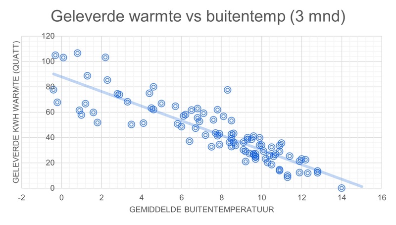

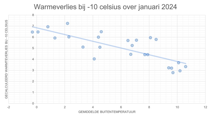

Bereken je warmteverlies

Ik vraag me af of ze (veel) meer instellingen vrij gaan geven, dat past niet echt bij hun black box benadering.
Ik hoop echter vooral (ook om het aantal support calls naar Quatt stevig te verminderen), dat ze de beloofde 'AI' gaan inzetten voor de berekening van het warmteverlies.
Je hebt al na enkele maanden draaien zoveel datapunten dat een beetje statistisch model daar toch wel wat uit kan halen? Data een beetje opschonen door dagen waarin rare temperatuurschommelingen (open haard / bouwvakkers over de vloer en dus alle deuren open) zich voordoen te verwijderen. Thermostaat temperaturen, buitentemperaturen en windkracht op basis van openbare data, en aanvoer en retourtemperaturen en je kunt toch vrij accuraat voorspellen wat de woning doet, bij welke temperatuur, en wat de invloed van windkracht is (lijkt mij).
Edit: of nog simpeler. Pak het verwachte warmteverlies op basis van de temperatuur. Pas een correctie toe voor de windkracht. Draai 2 weken, verwijder rare uitschieters, zit je 12 van de 14 dagen te hoog qua temperatuur dan pas je het warmteverlies naar beneden aan, rinse en repeat. Geen rocketscience, hier heb je minder rekenkracht voor nodig dan een grafische rekenmachine.

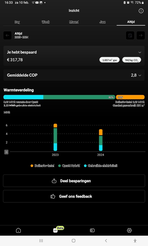

  • HenkRood
  • Registratie: December 2015
  • Laatst online: 16-09 15:21
Spykie schreef op vrijdag 9 februari 2024 @ 18:58:
Ik ben super blij met mijn Quatt en kijk er amper nog naar. En dat met een slecht afgiftesysteem. Ik verbruik zo'n 1 kuub gas per maand.
Als ik jouw overzicht vergelijk met de mijne, weet ik niet wat ik ervan moet denken🤔
(Installatie 17.05.2023) huis bj1979, buitengebied/oostgrens Ov/Dr.; dubbelglas, spouw & dak iso: K 1,5; verwarming met radiatoren woonkr. 2xtype 22, 1x type20; keuken 1x type 33; hal & bijkeuken type 22; slaapkamer BG verwarmd 12-14°C bij koud weer; bovenverdieping max. 15°C.

  • Registratie: November 2023
HenkRood schreef op zaterdag 10 februari 2024 @ 17:00:
Jouw Quatt heeft wel heel hard gewerkt...
Vergelijken is en blijft lastig. Want geen woning (en bewoners), ingestelde kamertemperatuur en afgiftesysteem is gelijk.
Wat had je zelf verwacht?
(Ik weet bijvoorbeeld dat de Quatt het hier onder 0 niet gaat redden. Dus ik stook ook gas. Is niet anders.
Maar ben desalnietemin best verrast (ook door de energierekening: ik stook 24/7 2°C hoger dan vorig jaar, met hele huis op temperatuur. Toen totaal 6 uurtjes stoken op 19,5°C). Hier cv op 40°C, bij koud weer naar 45°C. Quatt maakt zelf er max 36°C van.)

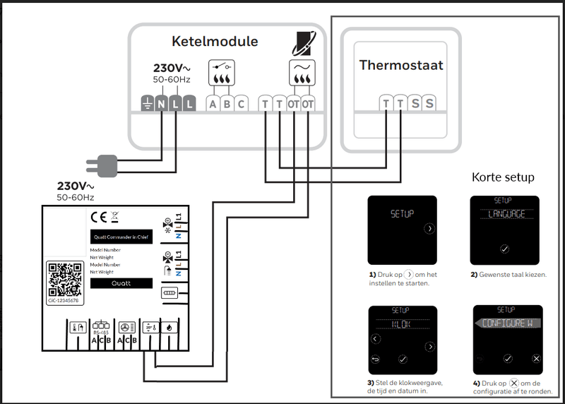

Beste, ik heb gisteren een poging gedaan een lyric t6 aan te sluiten op de CiC en de thermostaat maar heb volgens mij iets verkeerd aangesloten.
Heeft iemand een setup met T6 en CiC overzicht dat ik kan overnemen?

Joraver schreef op zondag 11 februari 2024 @ 09:16:
Afbeeldingslocatie: https://tweakers.net/i/Jf5_io-WHNoOZJ8g0L_oKruasxA=/800x/filters:strip_exif()/f/image/3IUL3nF7w1ExIgqIy3JkWDyj.png?f=fotoalbum_large
Afbeeldingslocatie: https://tweakers.net/i/R1iRtmNAruAlobqjcBKWVtJkHF8=/800x/filters:strip_exif()/f/image/irCxgFE4dwvjAic8ciHNBAWY.png?f=fotoalbum_large
Let op: laag-uit regeling dien je UIT te zetten.
Bron: Quatt klantenservice, n.a.v. de vervanging naar een T6 die ik zelf uitgevoerd heb.
NB: je moet even goed kijken of de thermostaatdraden (T en T) op het circuitbordje van de CiC goed contact maken. Ik vond het een wat lastig schroefcontactje (je moet de draden vrij diep naar achteren insteken).

Zoals eerder gedeeld doet mijn Evohome thermostaat raar (nul modulatie, pendelgedrag, etc) - zie eerder bericht. Heb nu drie tickets met Quatt gepingpongd, maar daar kom ik niet verder mee. Zij wijzen naar de thermostaat en daar kan ik ze niet helemaal ongelijk in geven.
Kortom: tijd om de hele Evohome zoneregeling installatie die ik toch al niet meer gebruikte te verkopen en in te wisselen tegen een standaard thermostaat. Levert me netto gelukkig geld op, dus ben ik niet rouwig om. Heb gekeken naar de DT4, maar die heeft helaas geen ondersteuning voor aansturing via Smarthome (Homey), wat voor mij wel een vereiste is. Heb daarom toch maar voor de Lyric T6R gekozen, omdat deze door Quatt het beste ondersteund wordt en de grootste install-base heeft.
Weet iemand of er een openbaar aansluitschema beschikbaar is? En ik zal een ticket moeten aanmaken bij Quatt om de CiC te laten omzetten denk ik. Andere dingen waar ik op moet letten?
  • Friezin
Bedoel je het schema wat, toevallig, helemaal bovenaan deze pagina staat ⬆️⬆️?

  • Clock
  • Laatst online: 12-10 05:10
Friezin schreef op zondag 11 februari 2024 @ 12:18:
Gevonden in de topicstart - dank. Ik neem aan de Lyric T6 wordt aangesloten als OpenTherm thermostaat?
Heb ook nog even gekeken naar de stooklijn data om deze te valideren na drie maanden draaien. Kunnen ze dat in één keer meenemen indien nodig en scheelt weer een ticket.
Afbeeldingslocatie: https://tweakers.net/i/urzQJ_ErG-kv8iCNsAOb9utR72c=/800x/filters:strip_icc():strip_exif()/f/image/07VlDWBEW3mu8T460hsiIWJa.jpg?f=fotoalbum_large
Warmteverlies is gecalculeerd middels de Excel in de topicstart.
Afbeeldingslocatie: https://tweakers.net/i/cAHHLafXz6UFjW0XZRQPbwP2UTA=/800x/filters:strip_icc():strip_exif()/f/image/vOIzzsgWqUl99fcd3SSF5cfC.jpg?f=fotoalbum_large
Geleverde warmte (kWh) is exclusief CV-ketel gas (veel handmatig werk), en heeft daarom een grote spread bij lage temperaturen. Doel is vooral de temperatuur bepalen vanaf waar geen verwarming nodig is, dus lijkt me geen probleem.
Kan ik hieruit concluderen dat mijn warmteverlies bij -10 graden tussen de 4 en 7 kW is? Waarom loopt dit zo uiteen bij verschillende buitentemperaturen? Welke range moet ik pakken? Bij temperaturen rond de 0 staat de Quatt 24/7 op maximale power te stampen, dus dit lijkt me de meest betrouwbare.
Warmteverlies in technisch rapport staat nu ingesteld op 6.25 kW en max buitentemperatuur voor verwarming op 13 graden. Lijkt me prima in lijn met de metrics hierboven - dus denk niet dat dit aanpassing behoeft. Eens?

HarryInia schreef op zondag 11 februari 2024 @ 12:43:
In onze Warmteverlies spreadsheet rekenen we altijd naar het warmteverlies getal toe @ -10, maar wat we invoeren is het warmteverlies getal bij de gem temp van die dag. Dus je stooklijn kun je dan genereren door alle datapuntent (getal A) tov de temp uit te zetten.
Sinds 20-10-2023 houd ik die bij in mijn spreadsheet en dan krijg je ipv een theoretische stooklijn een werkelijke stooklijn.
Goede benadering, zit je een slag dichter op de ruwe data! Geëxtrapoleerd warmteverlies bij -10 graden zou dan uitkomen op 7kW.

Clock schreef op zondag 11 februari 2024 @ 13:04:
Ha, jij heb al een mooiere representatie met gem trendlijn!
Het is allemaal bij benadering maar "op afstand" door je "oog haren" kijkend geeft het wel een idee.
Indien ik die bij mij doortrek dan kom ik ergens ± 11 KW uit. Mijn huidige instelling is de lijn 16,5 kW @ -10 & 0 kW @ 16C. Dus is hier nog een verbeter mogelijk.
Een van de grove benadering is natuurlijk al "gem Temp" van een weerstation 15 km verderop. Afhankelijk van de richting en de sterkte van de wind zul je daar al grote verschillen zien.

Clock schreef op zondag 11 februari 2024 @ 12:57:
Voor het totale warmteverlies van de woning moet je wel het verbruik van de CV-ketel bij optellen. Dus totaal (Quatt +CV) ---> "warmte per uur (/24) (A)" kolom 4 in de spreadsheet.
