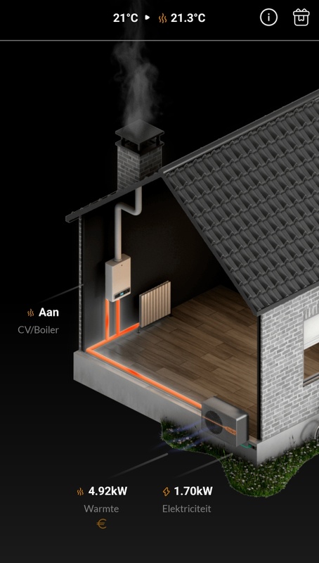

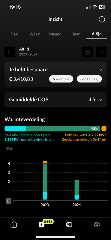

Bedankt voor het welkom :-)
HR++ glas en spouwmuur isolatie. Geen vloerisolatie.
We verbruikten normaliter rond de 1600 m3 gas voor het verwarmen. Sinds vorig jaar een airo laten plaatsen om overdag mee te verwarmen. De ketel gebruikt om hem naar 19,5 gr te brengen en vervolgens e airco aan.
Vandaag het volgende programma gebruikt op de T6:
06.30 uur - 19.00 graden
07.30 uur - 19.5 graden
19.00 uur - 20,5 graden
23.00 uur - 19.00 graden
Momenteel zijn de onderstaande screenshots vanuit de Quatt app.
Afbeeldingslocatie: https://tweakers.net/i/2swpJdMFGagaw-75HoKW1sj44GQ=/x800/filters:strip_exif()/f/image/CFDB4thbUQaPOJYrpgFtjWyq.png?f=fotoalbum_large
Afbeeldingslocatie: https://tweakers.net/i/IJYeBigoEThtpOUUistMNpZiNvQ=/x800/filters:strip_icc():strip_exif()/f/image/6kLG7jzOMIp8RqMQFq9Vp5sD.jpg?f=fotoalbum_large

Eerste dagen zijn meestal gasdagen: hier was dat bijvoorbeeld omdat woning na installatie zover was afgekoeld dat daar 3 graden bij moesten.... (cv uit, mannen steeds in en uit... mannen en deuren.... ehhhh).
Paar tips voor de eerste dagen:
Start zonder verlagingen. Eerst wennen.
Voor jou, voor Quatt, voor cv, voor je huis.
Oftewel: Even 2-3 dagen Quatt laten sudderen.
Meet intussen, wanneer de Quatt flink aan het werk is, de aanvoer- en retourtemperatuur bij iedere radiator: moet ongeveer 4-5°C tussen zitten. Idem vloerverwarming.
Kijk in JSON: Quatt moet die 5°C ook maken.
Tot over een paar dagen?
ZO-Fryslân, vrijstaande villa (monument) bj.1909, enkelsteens, 200m2, 60m2 vvw/schuim, 12xradiator (2 met heatfan), T6: 21,5°C 24/7, 65×HR+(+), 2xQuatt (11-2023v1&9-2025v1.5), Nefit HR43, 10xSolarEdge, inductie, Quooker, weduwe, imker, klusser, 11 are

  • Spykie
  • Laatst online: 13:44
Ik ben super blij met mijn Quatt en kijk er amper nog naar. En dat met een slecht afgiftesysteem. Ik verbruik zo'n 1 kuub gas per maand.
Afbeeldingslocatie: https://tweakers.net/i/8h_1Jy1dKDOpwuzFFhaB6ckGemE=/x800/filters:strip_icc():strip_exif()/f/image/6VreY2rte0FJQaciGG4vbNmS.jpg?f=fotoalbum_large

Helemaal mee eens. Bij mij hetzelfde verhaal. En plaatje ziet er bijna hetzelfde ook :)
PVoutput
