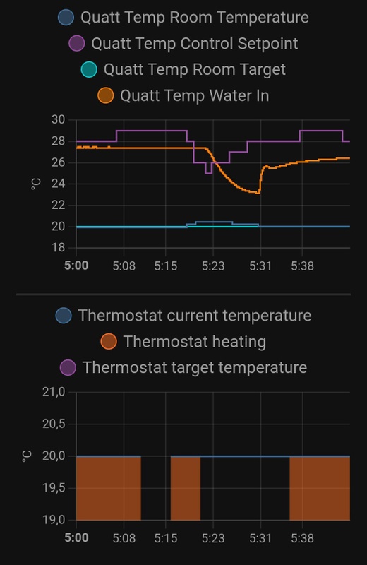

  • Onno !
  • Laatst online: 11:45
pietjm schreef op woensdag 7 februari 2024 @ 16:55:
Ik ben zeer benieuwd naar jouw ervaring met de DT4M thermostaat. Ik dacht dat je deze niet kan programmeren, maar er zit wel een eco stand op. Wat doet die precies?
De DT4M kan inderdaad niet geprogrammeerd worden. Hoe je andere instellingen kunt aanpassen heb ik nog niet ontdekt. Staat niet in de meegeleverde gebruikershandleiding.
Het verschil tussen de DT4M en Lyric T6 zie je hieronder. Veel grotere temperatuur schommelingen. Maar de T6 geeft een zelf berekende gevoelstemperatuur weer, dus beetje appels met peren vergelijken. Het voelt in huis wel duidelijk minder stabiel qua temperatuur. Waarschijnlijk gaat komend weekend de T6 weer terug aan de muur.
Afbeeldingslocatie: https://tweakers.net/i/KWpbPZXeqe-MJ64YSFMby1OxlIE=/232x232/filters:strip_icc():strip_exif()/f/image/j3J4q7CshDetM6ZxC8msty06.jpg?f=fotoalbum_tileAfbeeldingslocatie: https://tweakers.net/i/AC9gu8oeJ20bk3dJ-fG-qGyQJMY=/232x232/filters:strip_icc():strip_exif()/f/image/f61n6qhI1o3dRJBGN3xzuZtk.jpg?f=fotoalbum_tile
  • Rowwan
  • Laatst online: 18:19
Onno ! schreef op woensdag 7 februari 2024 @ 18:32:
[Afbeelding][Afbeelding]
2e plaatje is de T6 neem ik aan? De DT4 lijkt een veel hogere update frequentie te hebben, en ook minder spikes.
Wat de T6 weergeeft, is niet wat hij uitstuurt via OT. Lijkt me wel degelijk appels met appels vergelijken.

  • Onno !
Ja links de DT4M en rechts de T6. De DT4M geeft meerdere keren per minuut een waarde door, maar meet elke keer wat anders 8)7
Half uurtje DT4M Thermostaat:
Afbeeldingslocatie: https://tweakers.net/i/EUPzxl_61FROn1eMgcK1bG6FEqc=/800x/filters:strip_icc():strip_exif()/f/image/uDM6fFSpu4qDld6022uB1Vx4.jpg?f=fotoalbum_large

  • Rowwan
Onno ! schreef op woensdag 7 februari 2024 @ 18:55:
Ja links de DT4M en rechts de T6. De DT4M geeft circa elke een minuut een waarde door, maar meet elke keer wat anders 8)7

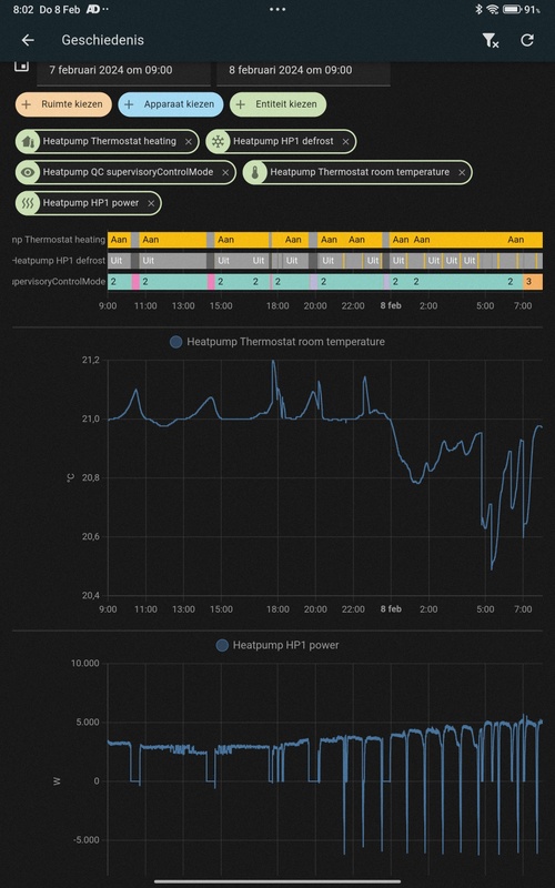

0xygen500 schreef op donderdag 8 februari 2024 @ 07:59:
Wordt er niet bedoelt dat de tado dom wordt gehouden? 😉 Niet de smart functies zoals zone regeling etc.
Mijn Quatt komt de 28e. Ik heb recent contact gehad met Tado, ze moeten ook intern wat zaken aanpassen voor de Quatt:

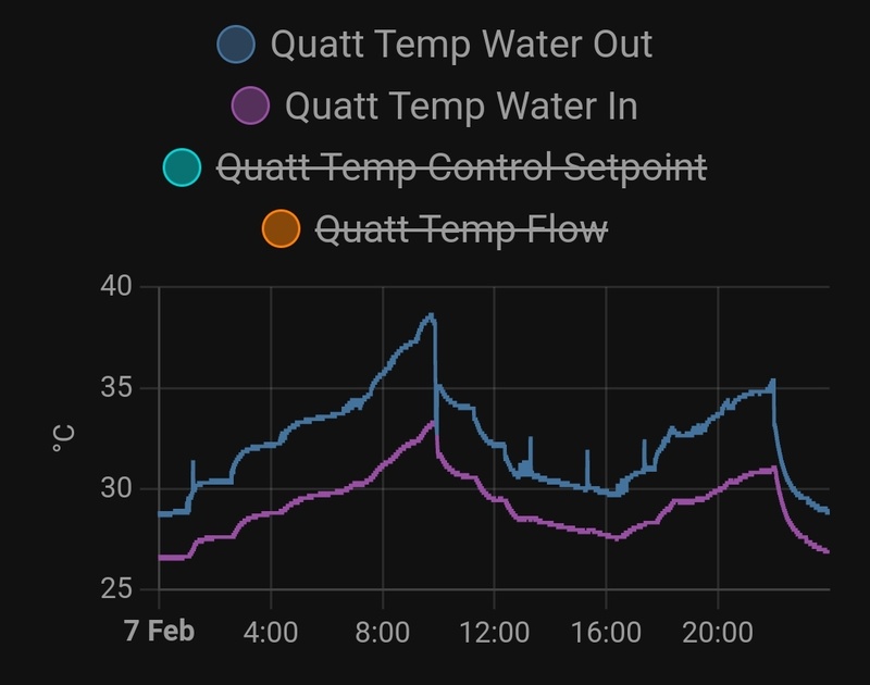

Mickel moen schreef op donderdag 8 februari 2024 @ 08:27:
Begrijp ik. Echter. Ik heb een lagere instelling geprobeerd, maar dan kwam ik in de woonkeuken tekort op echt koude dagen. Met een WP zal dan de ketel moeten bijspringen.
Ik kan geen overzicht van de watertemperatuur over een periode genereren. In de Tado pro-app kan ik alleen de actuele aanvoer uitlezen.
Gisteren om 13.00 was dit 37C bij een buitentemperatuur van 5C.
Op dit moment is het ook 37C bij een buitentemperatuur van 1C.
10 minuten later 42C bij buitentemperatuur van 1C.
Ik heb denk ik een vergelijkbare situatie met Quatt. Vanmorgen zat ik op de grens van de Quatt met een buitentemperatuur van 2 graden. CV was nog niet bijgesprongen.
Afbeeldingslocatie: https://tweakers.net/i/6UEOqF7408A1aLUUeOTQsUU73qA=/x800/filters:strip_icc():strip_exif()/f/image/VHRtoz5cHs5jnb1flH5WuPmu.jpg?f=fotoalbum_large
Huis: 125 jaar oud, redelijk geisoleerd. Verwarming: hybrid Quatt met E-CV en radiatoren. Warm water: Ariston WPB. Elektra: 5,4kWp ZP + Marstek V.2 accu

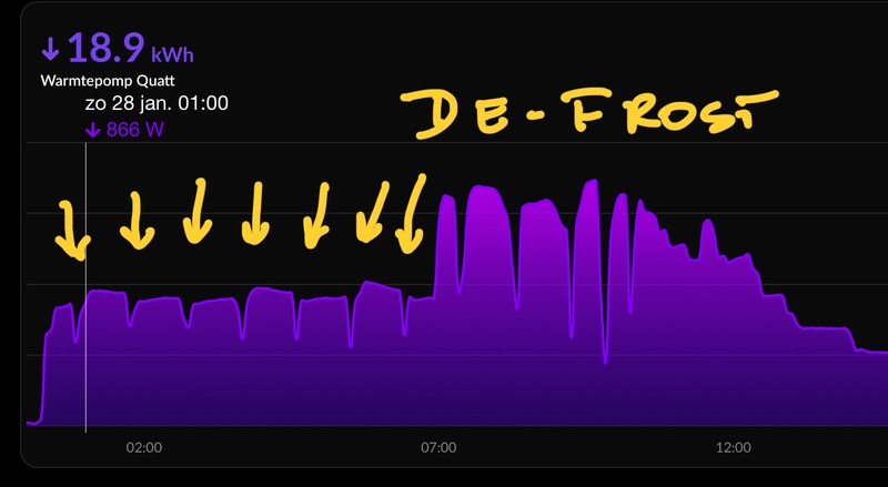

  • Michel242186
  • Laatst online: 12-10 19:08
Flesym schreef op donderdag 8 februari 2024 @ 10:15:
Waar kijk je? Volgens de Quatt app heb ik ook pufjes maar als ik in HomeWizard kijk is er geen gasgebruik.
ook in homewizard kan ik de piekjes terugvinden hoewel deze wel heel klein zijn natuurlijk.
elk uur even een verbruik (heb het even gecheckt maar het gas verbruik valt precies samen met een defrost)
[ Voor 14% gewijzigd door Michel242186 op 08-02-2024 10:26 ]

Michel242186 schreef op donderdag 8 februari 2024 @ 10:22:
Dat zijn inderdaad defrosts. Ga je niets aan veranderen (moet je ook niet willen), want daarmee beschermd de Quatt zich tegen bevriezing.

@MacD007 weet niet of het goed doe maar tijdens het stroomverbruik van de Quatt heb je af en toe stroomdipjes...(dit zijn de defrosts neem ik aan).
deze dipjes komen overeen met het gasverbruik nagenoeg zelfde tijd.
Afbeeldingslocatie: https://tweakers.net/i/GG4YrkSDUB2wzqEpPam7UdQqsXc=/800x/filters:strip_icc():strip_exif()/f/image/NUolkJyrDW1A7aMLPwhqpV5B.jpg?f=fotoalbum_large
Hier zie je de dipjes waar ook dus gas is gebruikt.
Je hebt ook spikes, maar bij deze heb je dus geen gasverbruik.

  • Michel242186
MacD007 schreef op donderdag 8 februari 2024 @ 12:49:
ja die dipjes bedoel ik....daar heb ik gas verbruik

  • MacD007
  • Laatst online: 06-06-2025
Michel242186 schreef op donderdag 8 februari 2024 @ 12:52:
Zijn de-frost, kun je niets aan doen, dat hoort er bij bij een hybride.
