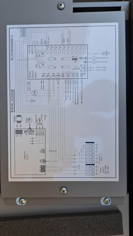

Misschien wil iemand een foto van het label/typenummer op de buitenunit posten. Dan kan ik morgen, wanneer de Quatt bij mij thuis uitgepakt wordt, de type- of versienummers vergelijken.

Freeckje schreef op donderdag 22 februari 2024 @ 17:08:
Afbeeldingslocatie: https://tweakers.net/i/CzdrfbmmdaH0rH32aKR2YM7_A7w=/x800/filters:strip_icc():strip_exif()/f/image/sL9RdZWjxDjW10k2kECqvEUM.jpg?f=fotoalbum_large
Afbeeldingslocatie: https://tweakers.net/i/oEU7U_2QFZs_ee2HM5UKYf14HE0=/x800/filters:strip_icc():strip_exif()/f/image/LFSUskuj1hyoz9BIpZkqqy2X.jpg?f=fotoalbum_large
@Freeckje
Prima idee, misschien geeft een vergelijking van typenummers en een vergelijking met verbeteringen en problemen een idee waar Quatt mee bezig is. Maar volgens mij heb ik nog nooit hier bij tweakers een opmerking gezien welk typenummer geplaatst is, komt dat omdat het buiten verstopt is????
Maar als je er al uitkomt, ben ik bang dat jij nog een oudere quatt krijgt. Maar een update zou dan fantastisch zijn, zeker als duidelijk bekend wordt gemaakt wat de veranderingen zijn, ...kunnen we meedenken.

Maar de getoonde schemaś hier vind ik ook wel leuk, zie ik wat meer sensoren, dus waar zitten zijn beveiligingen.

een unit met R290 vergt een heel andere warmtepomp, mn dat deel met het koudemiddel (andere compressor), condensor zal ook iets anders zijn gezien de andere eigenschappen van R290.
ik verwacht eerder een net iets andere controlboard, zoals de NCXT00449A00-E, mogelijk een andere revisie (-F). Dus graag voor die een nieuwe warmtepomp binnenkrijgt ook even een foto van het schema maken zodat we kunnen vergelijken.
bij een wisseling naar R290 en zeker ook koeling hadden we martingtechnisch daar al veel meer over moeten horen, gezien dat natuurlijk weer verkoop bevorderend is.

  • harv
  • Registratie: November 2023
  • Laatst online: 23:45
MacD007 schreef op vrijdag 23 februari 2024 @ 07:54:
Staat gewoon in de TS, kleine tip: dus mogelijk toch maar eens de moeite nemen om dat te lezen.
@MacD007
Dan denk ik, heb ik dat niet gezien, er overheen gelezen??
Dus nog een keer de TS doorgepluisd. (Waar overigens best nuttige info te vinden is!)
i
Maar waar ik om vroeg zijn label/serienummers, en wat zijn de verschillen
de echte mechanische verschillen tussen de twee warmtepompen van de DUO
dus de eventuele denkbeeldige (hoop ik) uitwisselbaarheid van de twee units,
dat zie ik echt niet in de TS, dus toch wel goed gelezen.
Volgens TS en ook de originele Quatt documentatie bestaat de DUO uit 2 hybrids.
Dus twee indentieke, als oik dat zo lees, dus ook twee pompen voor de flow??, dezelfde besturingskaart??
Dat zou eventueel uit typenummers kunnen blijken.
Misschien heb je meer gegevens??
Sinds aug 24: Duo 2 x V1.5, Tado v3+ opt temp 30gr, const temp, eerst 1100m3 gas, nu 0. Vrijst no brab 76, 150m2, nefit combi exel 04, Veel hr+, vooral in serre, redelijke isolatie. Radiators t22, vvw in serre als bijverwarming. Pomp vvw verwijderd.
  • MacD007
  • Laatst online: 06-06-2025
harv schreef op vrijdag 23 februari 2024 @ 10:59:
@MacD007
i
Heel eenvoudig, dat weten we nu niet, wat de verandering zou zijn, zoals ik het al heb aangegeven, het is tot nu toe alleen giswerk van ons, mogelijk zit die wijzigingen wel ergens heel anders. Tot nu toe is er nog geen nieuwe versie opgedoken waar je dat zichtbaar aan kon zien.
En ja de twee Quatt in de Quatt duo zijn gewoon twee exact de zelfde units, en dus ook twee pompen. En ze zijn in serie geschakeld.
Daarom is het ook zo makkelijk om een bestaande quatt uit te breiden.

MacD007 schreef op vrijdag 23 februari 2024 @ 18:38:
dan moeten we dat maar eens vragen aan de mensen die de kommende tijd een nieuwe Quatt krijgen, willen die dat aub dan even kijken of zij een andere versie hebben. Als je niet weet hoe dan graag even een brichtje hier plaatsen. alvast bedankt.
_/-\o_
Ik heb er één klaarstaan voor installatie. Nog in de doos etc. Waar zit die sticker?
PSN: GregNL76 - Consoles: PS1, PS2, PS3 phat, slim & superslim, PS4 (fw 5.05), PS4 Pro, PS4 Slim, PS5 Pro, PS5, PS Portal, PS Vita (HENkaku), PSP, PlayStation TV, PSVR, Nintendo Wii U, Switch (unpatched), DS, NES, GameBoy and more consoles!
  • MacD007
Gregory76 schreef op vrijdag 23 februari 2024 @ 19:48:
De typestikker zit aan de linker zijkant (dacht ik) en het schema zit rechts maar daarvoor moet je wel de bovenomkasting losmaken.
Quatt WP 4,5 kW - Atag CV ketel - Honeywell T6 - 23 panelen SolarEdge
