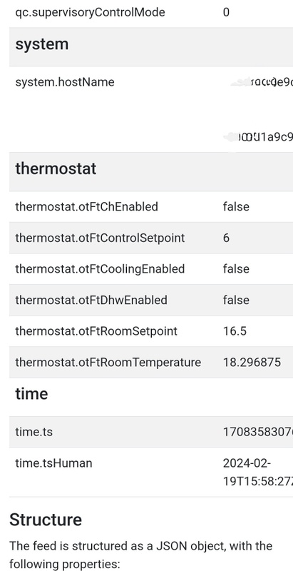

Ik heb sinds afgelopen woensdag ook geen flow meer terwijl de Quatt wel warmte produceert.
Quatt pas 2,5 week geleden geïnstalleerd.
Uit en inschakelen helpt bij mij niet. Een fluittoon heb ik niet waargenomen. Mij is het opgevallen omdat de Quatt continu stond te pendelen. Start op en valt 5 minuten daarna uit op temperatuur in/uit boven 50 gr.
Als er nog een warmtevraag hoog staat start de cv ketel, waardoor de in/uit temperatuur van de Quatt weer zakt en deze dus weer inschakelt. Enz...
Om verdere belasting te voorkomen heb ik mbv de tarieven de boel naar cv gebruik geforceerd.
Bij derde telefoontje naar de noodlijn gisteren eindelijk een techneut gesproken. Hij kon zien dat het flow probleem inderdaad woensdagmorgen was begonnen. Vermoedelijk circulatiepomp defekt of geen aansturing.

  • Heinemancp
  • Laatst online: 06:59
pietjm schreef op maandag 19 februari 2024 @ 15:30:
Ik weet niet welke thermostaat je hebt, maar kijk daar eens naar. Die geeft een signaal aan de CiC om te verwarmen of te stoppen met verwarmen. Een reset van de thermostaat of even van de stroom af kan helpen.
Ik trof de CIC zo aan (warmtevraag, geen actie)
Afbeeldingslocatie: https://tweakers.net/i/pPPJY5DkflZA_nI6-kFFiUq-1Uc=/x800/filters:strip_icc():strip_exif()/f/image/zCv5hE12N6bAYiJYHsSD8A3y.jpg?f=fotoalbum_large
Even warmtevraag uitzetten
Afbeeldingslocatie: https://tweakers.net/i/_AF339clNhg_MaqCbHb4z5TSv-E=/x800/filters:strip_icc():strip_exif()/f/image/UVrDLl74bE9n0M6PF76nwZhP.jpg?f=fotoalbum_large
En toen weer aangezet ten, zorgde voor activatie van de CIC, nu met ketel zsm terug naar 19.5'C
Afbeeldingslocatie: https://tweakers.net/i/nOM_SkynVIfPjlasPnsTgeY5w8M=/x800/filters:strip_icc():strip_exif()/f/image/BIzye8I6tXahYkCn8QPQ6RkU.jpg?f=fotoalbum_large

Een vraag of dit normaal gedrag is en of anderen dit ook zien. Screenshot 1 is van software 2.10 en de Comfort Touch. Screenshot 2 is van 2.11 en de DT4M.
Afbeeldingslocatie: https://tweakers.net/i/7-Es6L_xQ6BZy63LOs6F2R_y3Qg=/x800/filters:strip_icc():strip_exif()/f/image/S10fkMltA6LGIy10WDAzZVAZ.jpg?f=fotoalbum_large
Afbeeldingslocatie: https://tweakers.net/i/gCWKKCld_82yYcl8CAorNuBQIoo=/x800/filters:strip_icc():strip_exif()/f/image/U0PkxKZQ5nYK100ncPgMMOPZ.jpg?f=fotoalbum_large
Huis: 125 jaar oud, redelijk geisoleerd. Verwarming: hybrid Quatt met E-CV en radiatoren. Warm water: Ariston WPB. Elektra: 5,4kWp ZP + Marstek V.2 accu
