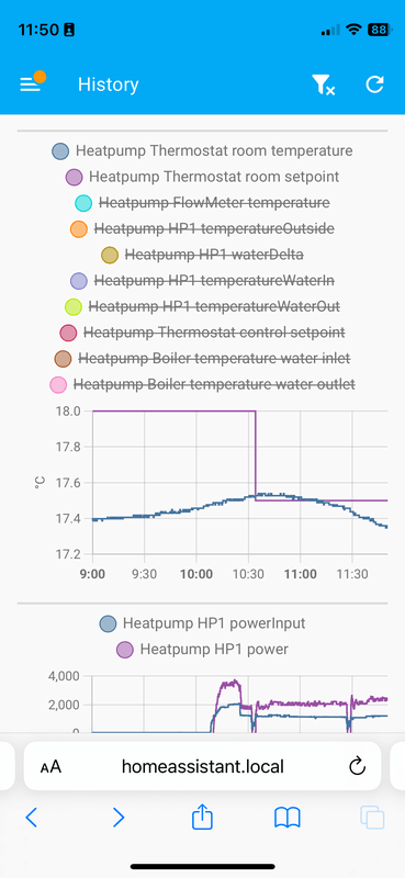

Afbeeldingslocatie: https://tweakers.net/i/VwHvErnrJder277hRu9SqUnaHik=/x800/filters:strip_exif()/f/image/9DNKFYOTKi1XT4FS9GD02XyY.png?f=fotoalbum_large
Ik heb bij Quatt een ticket aangemaakt voor het niet kunnen vasthouden van de kamertemperatuur terwijl de quatt wel nog omhoog kan met zijn vermogen. Eerder vanmorgen kon de Quatt nog naar 3500 watt (warmte) om de ingestelde temperatuur te halen. Na bereiken van de setpoint verlaagt de Quatt te snel en te veel zodat de kamertemperatuur eerst daalt naar 17,2 en nu langzaam weer opkrabbelt (daarbij ook geholpen door de zon)
[ Voor 38% gewijzigd door TeslaNerd op 10-01-2024 12:21 ]

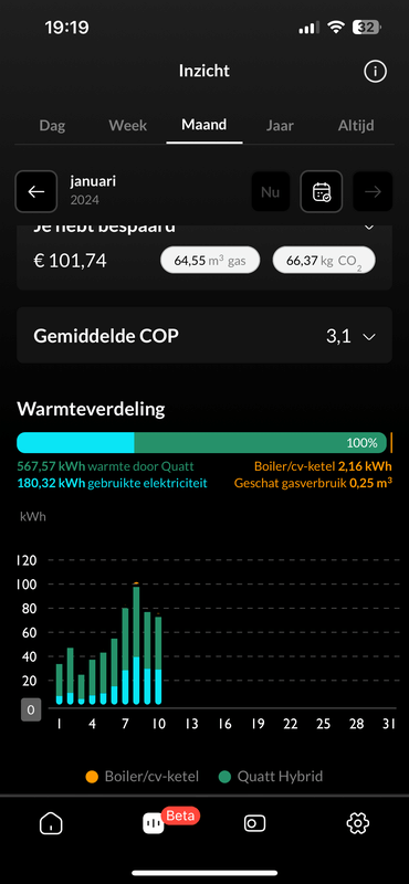

MacD007 schreef op woensdag 10 januari 2024 @ 10:48:
Op zich is dit niet verkeerd voor een hybride, bij ons was het vannacht ruim -6 graad met een stevige wind, dus extra warmteverlies daardoor.
Gisteren ook een vergelijkbare COP en gasverbruik, nu ook de nieuwe update CIC 2.9.0, zie vandaag een duidelijke verlenging van de tijden van de defrost, nu circa om de 2 uur een defrost.
Met de vaste intervallen van 55 minuten maar eens bij de buitenunit gekeken hoe zo een defrost er uit ziet maar ik zie helemaal geen ijs in/op/aan de buitenunit? De 150watt draad in de bodemplaat voorkomt al dat er ijs opbouwt in de kast. Waarom dan toch iedere 55 minuten een defrost?
120m2 bovenwoning met 6 radiatoren en vvw in de badkamer. Intergas HRE 36/30A met Honeywell Round Modulation en Quatt hybrid op het dak van de dakkapel

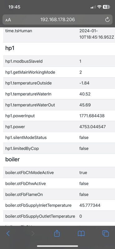

TeslaNerd schreef op woensdag 10 januari 2024 @ 12:27:

Ben nu aan het experimenteren met de de haard aan, de Quatt in stille modus en de T6 in de buurt te houden van de kamertemperatuur.
Indien kamer temperatuur >+2c setpoint verhoog setpoint naar temperatuur
Kijken of ik dat een keer in HA kan krijgen.

Ik twijfel of mijn warmte verlies wel goed staat ingesteld, of dat het mijn t6 is die het laat afweten.. ik heb dat mijn ketel in stootjes meehelpt, lijkt wel tegelijk tijdig met defrost? Maar dat rond middag eten alles boven setpoint is (20,5 24/7) dan staat er 21,3.. dan later in middag schiet alles weer aan, net als nu, en dan moet ie opeens hard gaan werken omdat het dan 19,3 is.
Waarom dan niet de hele tijd maar dan 24 uur lang meer modulerend draaien? En dan zonder gas? Ik heb optimalisatie uit en electra prijs op 0.01 en gas op 3 euro.

Als ik conclusie mag trekken van afgelopen paar dagen is dat ik best all electric zou kunnen, maar dat de warmtepomp toch op dit soort dagen geen capaciteit over heeft om warm water te verzorgen, laat staan als het -10 zou zijn waar de booster toch meer substantieel zou moeten helpen in de ruimteverwarming.
Warm water zou dus volledig door de COP 1 booster gedaan moeten worden, en begin toch bedenkingen hebben of dat zo slim / voordelig is.
(Tip van de dag: als je Quatt het minder goed trekt, loop je ventilatie roosters eens na en kijk of je wel alles volledig open moet hebben, scheelt best wel kWh, thermisch & elektrisch)

Quatt heeft wat aanpassingen bij mij gedaan. Helaas weet ik niet exact wat en hoe. Wel naar gevraagd.
Het is in ieder geval nu wel aangenaam binnen en hij verwarmt lekker:

onlinaius schreef op woensdag 10 januari 2024 @ 20:06:
Ja hoor, de CiC controleert niet of er daadwerkelijk een cv ketel aangesloten staat. Je zou ook prima zelf een doorstroomverwarmer kunnen (laten) plaatsen, die geschakelt zit op het aan-uit contact van de CiC.
"isBoilerConnected": true,
"isThermostatConnected": true, Wordt wel gecontroleerd. Of ze er iets mee doen is wat anders.
  • onlinaius
  • Laatst online: 14:28
medu80 schreef op woensdag 10 januari 2024 @ 13:19:
Klopt, heeft niets met versie te maken, Zit gewoon ingebouwd dat het na een x tijd of na een x aantal minder opbrengst te defrosten. Maar het is inderdaad wel leuk dat een uitspraak van @Flesym en @onlinaius iedereen doet denken dat het aangepast is en voor waarheid aanneemt.
Ik weet zelf ook niet volledig hoe het werkt, maar ik weet wel dat:
1. Ik tot ongeveer een maand geleden in geen enkele output van wie dan ook hier andere intervals zag dan om het uur.
2. Ik dit nu wel zie, waaruit ik concludeer dat er iets is aangepast.
3. Ik in de statistieken in home-assistant geen duidelijk beeld zie wat COP waardes betreft. De ene keer zakt deze meer dan een halve punt tussen 2 defrosts, maar af en toe (zeker als het heel koud is) zie ik nagenoeg geen verschil (bijv minder dan 0.05 verschil).
4. Ik nu in statistieken 3 intervals voorbij zie komen, 1 uur, 1.5 uur en 2 uur.
5. Ik dit moeilijk kan verklaren met opbrengst (COP) want dan zou je random iedere mogelijke interval verwachten, op basis van luchtvochtigheid en temperatuur.
Mijn theorie op basis hiervan is dat er op basis van de buitentemperatuur een 1, 1.5 of 2 uur interval wordt gekozen.
Ik hoor graag als je een betere theorie hebt die je kunt onderbouwen met cijfers / statistieken.
