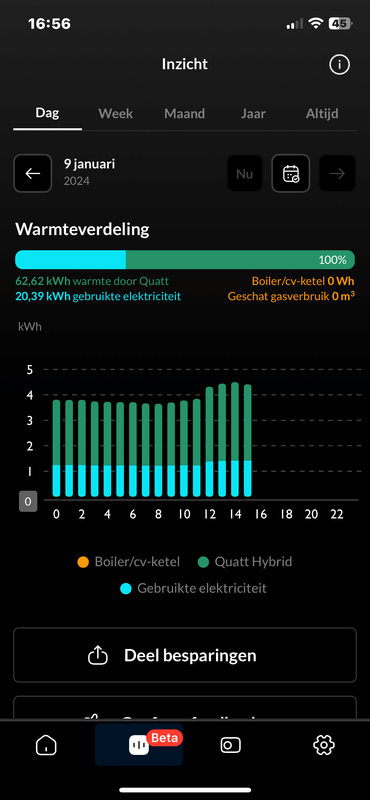

  • Bennobang
  • Registratie: Februari 2023
  • Laatst online: 28-06-2025

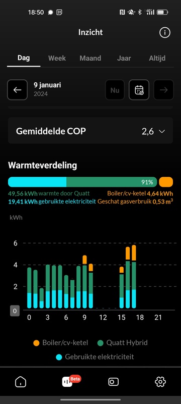

Hier verwarmen van het gas af red de Quatt net aan om boven de 20 graden te blijven. Respect voor deze (leuke test)wpAfbeeldingslocatie: https://tweakers.net/i/anx58xUVmhDYKsUpp7yS_NEtc9s=/x800/filters:strip_exif()/f/image/xbWD43LIAQLgKX8MhBZjMuSa.png?f=fotoalbum_large
Afbeeldingslocatie: https://tweakers.net/i/vuvC78P1LGqxenVqsnP1Yxy18iU=/x800/filters:strip_exif()/f/image/09dGg7jHvCn8o7NxQhrM77wW.png?f=fotoalbum_large
NH 180m2 vrijstaand buitengebied. Alles goed geïsoleerd HR++ veel op zuid. 120m2 vvw in woonkamer/keuken + 2xT22 radiator 2.5x0,5 zonder fans Verlies Quatt ingesteld op 7kW. Intergas 28/24 2009 voorheen gas ca 750m3. 9600Wp PV Geen cv denker en snap WP

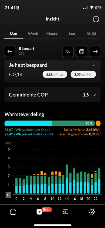

Afbeeldingslocatie: https://tweakers.net/i/DLGiPXDL7lqrs1kboJXtwuZlgs0=/x800/filters:strip_exif()/f/image/sTW3mDlAWWPVZEHcyOZj97jT.png?f=fotoalbum_large
Afbeeldingslocatie: https://tweakers.net/i/wu4jRb4_S13qgG6xpW3dLXinUD8=/x800/filters:strip_exif()/f/image/D6Z5RPjvEuHOJkBWSHn7M7bk.png?f=fotoalbum_large
En vandaag de optimalisatie “limit by COP” getest en vanmiddag de radiatoren gebalanceerd
Afbeeldingslocatie: https://tweakers.net/i/WiQNdh4Jqsx0VoXguzEfH5G0ZyE=/x800/filters:strip_icc():strip_exif()/f/image/DS7hQBczH1mieBVfbZwbh2vC.jpg?f=fotoalbum_large
120m2 bovenwoning met 6 radiatoren en vvw in de badkamer. Intergas HRE 36/30A met Honeywell Round Modulation en Quatt hybrid op het dak van de dakkapel

TeslaNerd schreef op dinsdag 9 januari 2024 @ 21:44:
zou je het vermogen van je radiatoren even corrigeren voor de werkelijke aanvoer & retourtemperaturen, de Hytools app is daarvoor mooi hulpmiddel
(spoiler alert vermogen van je T21 200*40 kan je bijna door 4 delen..)

  • okijokii
  • Registratie: Oktober 2021
Kan ik hieruit opmaken dat ik met deze temperaturen een warmteverlies heb tussen de 4,5 en 5 kWh? Of is dat te kort door de bocht:
Afbeeldingslocatie: https://tweakers.net/i/sZH9A5mglRjeHeQ65XEAAyY8IMc=/x800/filters:strip_icc():strip_exif()/f/image/xt5dwYwiNAEtFOS9bMO6kN8s.jpg?f=fotoalbum_large
En dat de Quatt nog niet op vol vermogen staat te draaien, maar waarschijnlijk door de optimalisatie kiest voor deze cijfers?
[ Voor 11% gewijzigd door okijokii op 10-01-2024 10:19 ]
