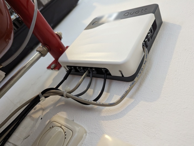

Fotootje van de kabel tussen de CV en de CiC (aangesloten op Bus):
Afbeeldingslocatie: https://tweakers.net/i/uyn_N9_QO95MQR-yNUyMZ-2Iau0=/x800/filters:strip_icc():strip_exif()/f/image/QWOeZjRTlszKongp0uAodNTq.jpg?f=fotoalbum_large

BUS? Welke ketel heb jij en ondersteund deze wel OpenTherm. Ziet eruit als een ATAG

Vrijwel 100% zeker dat je kabels verkeerd zitten, die moeten op aan/uit (eentje lager dan bus). Ik vermoed dat "bus" een eigen protocol is van je CV ketel fabrikant, dat alleen met hun eigen thermostaten werkt. Waar had je voor de Quatt de Tado op aangesloten?
Ik heb een ATAG E325EC CW5
"If you see a light at the end of a wormhole, it's probably a photon torpedo!"

Priet schreef op dinsdag 9 januari 2024 @ 11:39:
Kijk nu komen we ergens. Alleen een Atag na 2013 ondersteund OpenTherm, is die van jou ook van na 2013

Jaar van installatie is niet hetzelfde als bouwjaar. Kun je adhv je serienummer achterhalen, zie bovenstaand post, heb ik naderhand aangepast.
Kun je ook een Foto maken waar die kabel in de CiC zit?

olafmol schreef op dinsdag 9 januari 2024 @ 11:39:
Ehhh dat is een goede vraag... geen idee eigenlijk meer. Daarvoor moet ik de handleidingen opzoeken.
Kan het kwaad om de kabel een naar beneden aan te sluiten?

Priet schreef op dinsdag 9 januari 2024 @ 11:42:
Ah ik heb toch niet helemaal gelijk, de "bus" aansluiting is volgens de handleiding van je CV ketel ook een OpenTherm aansluiting, maar volgens je JSON krijgt ie niet echt OT communicatie op orde.
Ik vermoed dat je CiC op de aan/uit aangesloten is dan? Hier kun je in de handleiding zien welke cic aansluiting voor aan/uit is, en welke voor opentherm. Je kunt beiden gebruiken, als je ze maar goed aansluit aan beide kanten: https://support.quatt.io/...eiding-cv-ketel-onderhoud

medu80 schreef op dinsdag 9 januari 2024 @ 11:42:
Afbeeldingslocatie: https://tweakers.net/i/KF8TCsyOuPcNlArfkKbA0w9r3t8=/800x/filters:strip_icc():strip_exif()/f/image/F5I4Zhjcwq5OiJn2NfgWFAqz.jpg?f=fotoalbum_large
Ik denk dat je alles hier goed op kunt zien. De kabel naar de CV zit rechts.
Serienummer kan ik zo snel niet vinden, wel een 'Productidentificatienummer' maar die wordt niet hierkend door dat formulier.

  • medu80
  • Laatst online: 20:47
Dat kan geen kwaad, maar ik weet toevallig dat of de OT of de AAN en UIT aansluiting van de CiC is geactiveerd. Dus zelf handmatig omzetten gaat niet werken zonder hulp van Quatt. Je kan het proberen om beide op de aan-uit aansluiting te zetten.
Of dat inmiddels anders is weet ik niet. Ik praat over ervaring van vorig jaar februari. Aan de andere kant maakt het niets uit of je ketel op AU of OT zit. De ketel helpt toch sporadisch mee, die ene paar kuub dat je eventueel gaat besparen door een andere aansluiting is verwaarloosbaar.
@Priet Ik hoop dat je nu zelf ook de misconfiguratie ziet. Als je het ziet, gaan we door voor de hoofdprijs een wasmachine.
[ Voor 6% gewijzigd door medu80 op 09-01-2024 11:57 ]

  • medu80
@Priet Je bouwt de spanning wel op zo. Zie je het al?
  • medu80
olafmol schreef op dinsdag 9 januari 2024 @ 11:57:
Bedoel je dat ze bij Quatt (ook nog eens) een setting moeten aanpassen om de CiC tussen aan/uit en OT te schakelen? Dus hij checkt niet zelf welke aansluitingen er gebruikt zijn? brrrrrrr ;)
Dat meende ik wel, maar weet niet zeker meer of dat nu nog zo is.
  • Priet
  • Laatst online: 12:24
Priet
To boldly do what no one has..
medu80 schreef op dinsdag 9 januari 2024 @ 11:58:
Ehh nee ik zie de fout niet :/
Ok wacht... op de CiC aangesloten op aan/uit maar op de CV op Bus ipv Aan/uit. Is dat 'm? :P
[ Voor 19% gewijzigd door Priet op 09-01-2024 12:00 ]
  • medu80
Priet schreef op dinsdag 9 januari 2024 @ 11:58:
Je CV zit op de CiC op de aan en uit aansluiting
Op je CV zit de kabel op de BUS/OpenTHERM.
Gaat niet werken...
Zet de kabel op je CV eentje naar onderen en aanschouw het wonder.
LOL, je houdt ons idd wel in spanning. Kun je even op de CiC kijken op welke aansluiting de CV ketel zit verbonden? (check anders even die handleiding die ik hierboven plaatste voor de soorten CiC aansluiting)

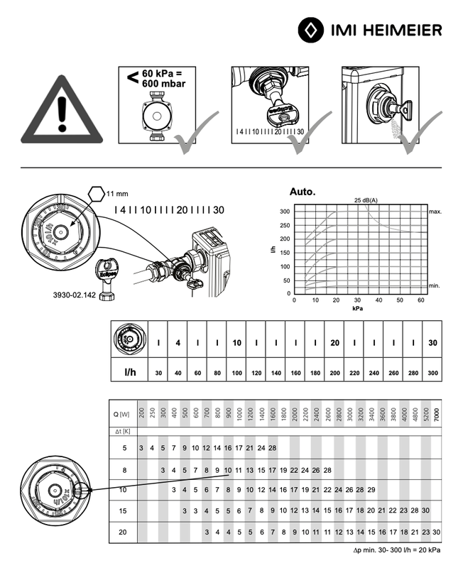

netappie schreef op dinsdag 9 januari 2024 @ 10:21:
Het debet is gewoon afhankelijk van de warmte afgifte van de radiator en de warmtevraag in de ruimte als die lager is.
Dus stel voor het gemak dat je 2 radiatoren hebt van 3000W en 2 radiatoren van 1000W, dan heb je opgeteld 8000W (op 80/60 temp).
De flow is 800 liter over het systeem, dus de grote radiatoren krijgen 300 liter en de kleine 100 liter. Dit bereik je door de retourtemperatuur gelijk te maken met balanceren wat een gevolg is van die lagere flow in de 1000W radiatoren.
Stel dat er een 100W handdoekradiator bij hangt, dan kan je zien hoe dit zonder balanceren flow wegneemt bij al die andere radiatoren zonder dat het de warmte echt af kan geven aan de handdoek/ruimte. Het water gaat heet retour terug, wat de gemiddelde Delta-T verpest.
Kortom, flow hoef je niet door te rekenen. Balans is voldoende en dan doet de CiC de rest.
Dit staatje zit er bij die Heimeier. Daar staat op welke waarde je moet instellen
Afbeeldingslocatie: https://tweakers.net/i/sLvXryx2rxuHF7NiV0mP7ONyZP8=/x800/filters:strip_exif()/f/image/SrRpfUgjbeP5ejOhyoRsOpmz.png?f=fotoalbum_large
KVS138 schreef op dinsdag 9 januari 2024 @ 10:07:
heb of iemand deze erop? dit vervangt dus ook direct je knop van de radiator. Kan je dan wel de groene kop veranderen want dit krijg ik er anders niet in ben ik bang :P
Dat is een beschermkapje. Eronder zit het pinnetje waarop je een thermostaatkraan monteert.
Ik zie geen pinnetje voor een thermostaatkraan in de specs/fotos
[ Voor 14% gewijzigd door TeslaNerd op 09-01-2024 12:04 ]
yups...dus op de CV ketel ook even naar aan/uit verbinden, et voila

  • Priet
Priet
medu80 schreef op dinsdag 9 januari 2024 @ 12:00:
Gaat niet werken...
olafmol schreef op dinsdag 9 januari 2024 @ 12:03:
Woeiiii het lijkt te werken nu! De CV is aan het werk _/-\o_

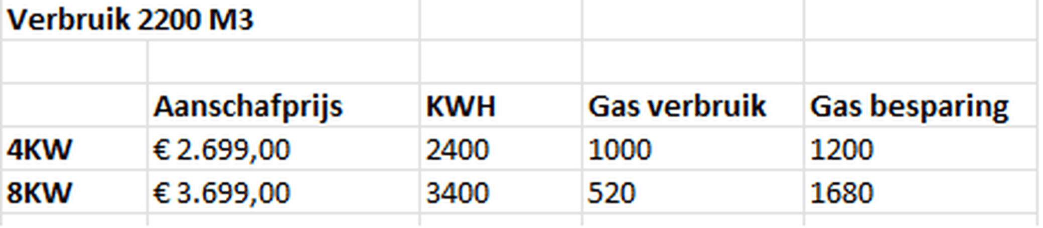

Net een adviesgesprek gehad met Quatt maar ik dub nog steeds met de vraag of ik een 4KW of 8KW nodig heb. Wij wonen pas sinds juli 2023 in dit huis dus het gasverbruik is lastig in te schatten.
  • Huis: Vrijstaand
  • Bouwjaar: 1979
  • Verwarming: Vloerverwarming als bijverwarming op de begane grond (circa 100 m2) / 2 Aircos op de begane grond / Radiatoren
  • Isolatie: Redelijk (dubbelglas, 5 cm vloerisolate, spouw isolatie, redelijke dakisolatie
  • CV ketel: Nefit HR uit 2005 (wordt zsm vervangen)
Op dit moment stoken we voornamelijk met de airco in de woonkamer en open keuken (sinds de verbouwing). We merken echter dat dit zeer lokaal is en zeker op de koude dagen niet geheel aangenaam is. Tevens voelt de rest van het huis heel koud aangezien we lokaal stoken. We willen vaker met de vloerverwarming stoken maar op een koude dag ben ik al gauw 10 - 20 m3 aan gas kwijt.
Op dit moment is mijn gasverbruik van juli tot december 2023 circa 700 m3 (al stoken we meestal met de airco). De vorige eigenaren hadden een gasverbruik van circa 2200 m3 (vloerverwarming aan 's ochtends en daarna met de airco stoken).
Op basis van Quatt's advies kwamen we uit op het volgende op basis van een gasverbruik van 2200 m3:
Afbeeldingslocatie: https://tweakers.net/i/e2Mnv62EetC3pDgjoEXoxhmmlCY=/full-fit-in/4000x4000/filters:no_upscale():fill(white):strip_exif()/f/image/kpdoSZIirnIZYSyg2VKLbFL0.png?f=user_large
Wat is wijsheid? Een 4 KW of 8 KW? De sales persoon van Quatt raadde zelf de 8 KW aan met het oog op een all-electric uitbreiding in de toekomst. Ik weet echter niet of dat ooit rendabel zal zijn voor dit type huis in de toekomst.
PS: Deze week wordt er nieuws gedeeld over de all-electric versie (hoe veel dit mag kosten werd mij niet verteld)
[ Voor 3% gewijzigd door shpponer op 09-01-2024 13:38 ]

shpponer schreef op dinsdag 9 januari 2024 @ 13:37:
  • Huis: Vrijstaand
  • Bouwjaar: 1979
Heel duidelijk, met dat gasverbruik en ook de nieuwe mail vandaag, zou ik voor een 8 kW model gaan, tenminste als je die kunt plaatsen met een vrijstaand huis moet dat echter veelal wel lukken.
tipje; heb je al eens gedacht om mn in je woonkamer/keuken het glas te vervangen met HR++, tenminste als je kozijnen nog in goede staat zijn. krijg je met de warmtepomp nog een aardige subsidie erbij, heb ik zelf ook gedaan. (mn aan de kant waar de wind op staat, die als eerste).
ps. ook het TS gelezen? heb je nog opmerkingen of mis je dingen, dan hoor ik het graag.

MacD007 schreef op dinsdag 9 januari 2024 @ 13:41:
Top, bedankt voor je reactie. Ik heb er inderdaad over nagedacht - aangezien ik ook redelijk veel raampartijen heb in de woonkamer die grenzen aan het zitgedeelte. Ik vraag me op dit moment alleen af of het financieel wel rendabel is :-) Als ik het doe zou ik het namelijk ook graag in de gang willen vervangen (hier hebben we twee ramen met enkelglas).
