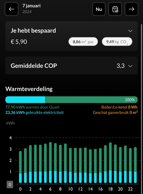

Quatt staat hier sinds gisteren voluit te pompen.
Het valt me een beetje tegen dat mijn huis blijkbaar 120Kwh aan warmte nodig heeft.
Thermostaat staat op 21 graden constant; in de best geïsoleerde ruimte (woonkamer). De twee bovenste verdiepingen van ons huis staan op 16 graden want daar komt niemand tot woensdag.
Ziet dit normaal uit of nog iets aan te doen? (behalve isoleren en radiator ventilatoren)

RealCato schreef op maandag 8 januari 2024 @ 20:16:
Als je radiatoren boven effectief dicht staan door die 16 graden instelling (slimme thermostaatknoppen?) dan doen ze niet mee in de warmteafgifte. Daardoor moet de Quatt een hogere aanvoertemperatuur kiezen om dezelfde Delta-T uit de resterende sneller doorstromende radiatoren te halen. Ook lekt er meestal flink wat wamte naar een verdieping hoger, dus per saldo bespaar je zo ook niet echt tenzij er een hele dikke laag steenwol tussen hebt zitten om de verdiepingen echt te zoneren.
Een betonvloer isoleert namelijk ongeveer net zo goed als enkel glas.

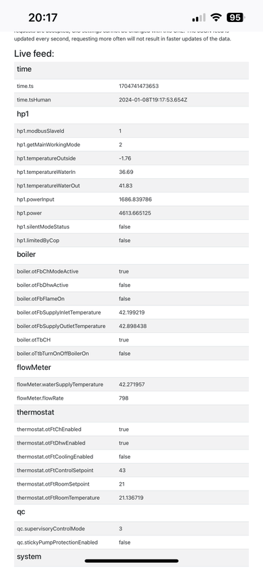

Welke versie van de iSense hebben jullie? Dit maakte volgens mij ook nog uit. Hier de V30. Geeft de volgende grafieken bij 24/7 20 graden, vloerverwarming BG en 3 open radiatoren boven. Flow altijd 800 l/u. 2 onder 1 kap 150m2.

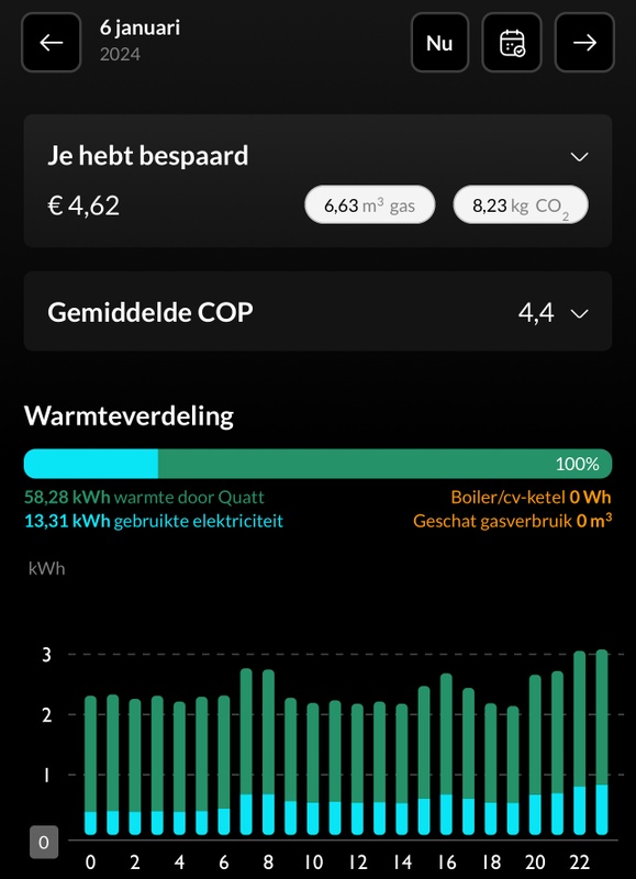

Ik gooi er toch nog maar weer eens een verbruiksplaatje in hier. Ik zie veel schemas die er compleet anders uitzien dan mijn verbruik en ik vraag me af: vanaf okt is het verbruik vd Quatt al 1.28 mwh is dat veel? En als je op dit plaatje kijkt is dat dan een normaal verbruik? En dan hoevik nieg super duper efficient te stoken met ventilatoren onder iedere radiator... ik wil 'gewoon' besparen zoveel ik kan in dit huis met de huidige aanpassingen die ik heb gedaan. Woning 650m3, 155 m2, 1986 vrijstaand, muur vloer dakisolatie, hr++ glas geen vloerverwarming. Remeha Tzerra Ace.
Afbeeldingslocatie: https://tweakers.net/i/Go_gFNyhXldpSjEPri97eTkwj3g=/full-fit-in/4920x3264/filters:max_bytes(3145728):no_upscale():strip_icc():fill(white):strip_exif()/f/image/KgYobA0GCSqL78bJK4QBjf9i.jpg?f=user_large
  • twisty
  • Registratie: Maart 2023
  • Laatst online: 08-06-2025
Quattdummy schreef op maandag 8 januari 2024 @ 23:46:
Hi!
Of 1,28MWh veel is hangt van veel
Zaken af. Maar je dagverbruik lijkt akelig veel
op dat van mij! Huis ook vergelijkbaar alleen iets ruimer en iets nieuwer (1998) maar wél vvw Afbeeldingslocatie: https://tweakers.net/i/Hl-ITTeDgg7DCBVhtQHR3RVWlv0=/x800/filters:strip_icc():strip_exif()/f/image/HPTt56lLM6x1YpxOQJ6wVAmL.jpg?f=fotoalbum_large

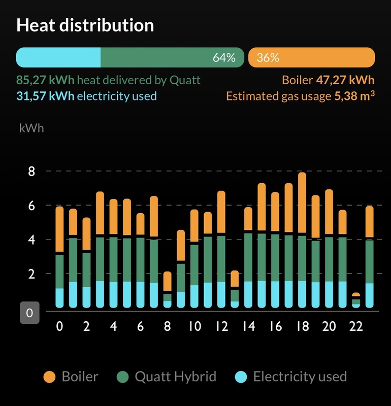

Afbeeldingslocatie: https://tweakers.net/i/gXMh5lwVOlXpoVW_YmadxIyzVFI=/x800/filters:strip_icc():strip_exif()/f/image/hJDUYUFJOKmTnZmNxH6uiOA4.jpg?f=fotoalbum_large
Vrijstaand huis uit 1998 met alléén in woonkamer en keuken vvw.
Heb in woonkamer een grte erker met (ouderwets) dubbelglas en in keuken ook groot dubbel raam met dubbel glas. Ga denk ik hier ook maar eens in investeren (hr++ glas + nieuwe isolatiestrips)

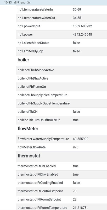

Dit is mijn plaatje:
Afbeeldingslocatie: https://tweakers.net/i/xp9clAmmlynbWtcZRBt3E5Ntb34=/800x/filters:strip_exif()/f/image/x8vSfcEl6QcxTxKL4NVpWxhU.png?f=fotoalbum_large
Dit is van vandaag, tot nu toe. Vorige dagen/maanden tonen hetzelfde beeld: CV slaat nooit aan tenzij voor een defrost eens per uur.
Echter.... de temperatuur in de woonkamer is vannacht wel gedaald naar 19.3 ipv 20,5:
Afbeeldingslocatie: https://tweakers.net/i/zQczH5mfEpeIb6NYUPEXMMtGznA=/x800/filters:strip_exif()/f/image/MvfZkJxeGEYX40J4jPSbLnzl.png?f=fotoalbum_large
Ook als ik de CV op 25gr zet (Tado icm vloerverwarming) gaat de CV niet aan.
Normaal gesproken hoeft dat ook niet en blijft de temperatuur keurig op 20,5 graden, tenzij het vriest (zoals nu).
Dit zijn de waardes uit JSON:
24
25
26
27
28
29
30
31
32
33
34
35
36
37
38
39
    "hp1": {
        "modbusSlaveId": 1,
        "getMainWorkingMode": 2,
        "temperatureOutside": -4.99,
        "temperatureWaterIn": 28.21,
        "temperatureWaterOut": 32.64,
        "powerInput": 1471.296431,
        "power": 4078.76868,
        "silentModeStatus": false,
        "limitedByCop": false
    "hp2": null,
    "boiler": {
        "otFbChModeActive": null,
        "otFbDhwActive": null,
        "otFbFlameOn": null,
        "otFbSupplyInletTemperature": null,
        "otFbSupplyOutletTemperature": null,
        "otTbCH": false,
        "oTtbTurnOnOffBoilerOn": true
    "flowMeter": {
        "waterSupplyTemperature": 32.661419,
        "flowRate": 798
    "thermostat": {
        "otFtChEnabled": true,
        "otFtDhwEnabled": false,
        "otFtCoolingEnabled": false,
        "otFtControlSetpoint": 70,
        "otFtRoomSetpoint": 25,
        "otFtRoomTemperature": 19.296875
    "qc": {
        "supervisoryControlMode": 3,
        "stickyPumpProtectionEnabled": false
Soms staat supervisoryControlMode op 3 (Heating - heatpump + boiler) en zie in de app de schoorsteen roken. Maar loop ik dan naar de CV dan doet die helemaal niks.
Ik heb de CV zojuist even van het stroom gehaald en weer ingeschakeld. Het ontluchtingsprogramma draait nu. Ik ga er niet vanuit dat dit het probleem oplost.
Iemand die mij op de goede weg kan helpen? Wat veroorzaakt dit probleem? Het is wel lekker gasloos zo, maar 't wordt inmiddels wel wat koud :X
Bij mij staat de supervisory mode sinds gisteren continu op 3, maar wil niet zeggen dat de cv de hele dag meedraait. Geen idee hoe dit werkt..

Vandaag hier de eerste echte koude nacht. Met een nachttemperatuur van 18,5 graden oplopend met halve graden tot 19,5 om 08.00u was het hier vanmorgen om 09.00u 18,4 graden. De Quatt heeft vrijwel de hele nacht gewerkt, maar kan het huis niet verwarmen. De ketel springt af en toe bij, maar alleen bij defrosts lijkt het. Nu is het 18,6 graden. Veel te weinig. 10 kWh stroom en 0,6 m3 gas gebruikt. Geen flauw idee waarom de ketel niet vaker wordt gebruikt. Ik heb de optimalisatie wel aan staan met de echte tarieven, maar los daarvan moet het systeem eerst doen wat het moet doen: verwarmen. Of dat nu met stroom of gas gaat.
Ook gisteren had de Quatt het moeilijk om het huis op temperatuur te krijgen. Er staat nog een ticket hierover open. Even een reminder sturen maar.
24
25
26
27
28
29
30
31
32
33
34
35
36
37
38
39
    "hp1": {
        "modbusSlaveId": 1,
    "hp2": null,
    "boiler": {
        "otTbCH": false,
    "flowMeter": {
        "flowRate": 798
    "thermostat": {
    "qc": {
Zo te zien is je CV ketel middels aan/uit op je CiC aangesloten, maar dat is geen probleem. Ik denk dat Quatt jouw CiC met vermogen en stookgrens te laag/krap heeft ingesteld, ik zie dat de delta tussen in en uit klein is, en dan vindt de Quatt het wel prima.
Als je je Tado een slinger naar bv 25C geeft, zie je dan wel dat ie om warmte vraagt? Haal ook even de CiC van de stroom, en dan weer aan, kan ook helpen.
