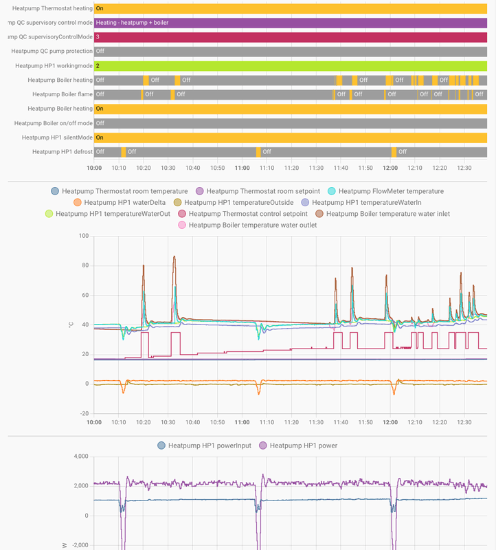

  • okijokii
  • Registratie: Oktober 2021
Friezin schreef op zondag 7 januari 2024 @ 22:28:
Enne... heb je er ook wat van opgestoken?
Want gezien je reactie, ben je, net als ik ooit, aan het draaien geslagen.
Hier een versie voor diegenen die wel inregelventielen hebben.
(Ik heb m niet helemaal uitgekeken: die inregelventielen heb ik niet namelijk.)
YouTube: Versla de jaarafrekening! - Deel 04 - Radiatoren & vloerverwarming
Jazeker, maar nog wel een vraag, want ik heb onder sommige radiatoren ventilatoren hangen. Gaat het dan precies hetzelfde?
2-onder-1-kap 1990 | Enkele Quatt op garagedak | T6 | Intergas Xtreme 36 | vvw beganegrond en badkamer | radiatoren met speedcomforts begane grond en eerste verdieping | Zonnepanelen 3,3 MWh per jaar | HR++
  • okijokii
SBL schreef op zondag 7 januari 2024 @ 22:54:
Komt dat door de COP dat de ketel wordt ingeschakeld (kun je zien in JSON), of omdat de Quatt niet meer dan 4,5kWh/h kan leveren bij defrosts? Ik gok op het laatste.
Ik denk ook het laatste:
Afbeeldingslocatie: https://tweakers.net/i/pOOjnQEGhrUWgdrDJp3-6Gms5vE=/x800/filters:strip_icc():strip_exif()/f/image/ATqCbrGzU2rSgYLwqsuqxDWy.jpg?f=fotoalbum_large
Afbeeldingslocatie: https://tweakers.net/i/X2a9cTlRpsatAh-tcJiBPDsJ4QI=/x800/filters:strip_icc():strip_exif()/f/image/Z0QeCiIXHWDN85tmEygyNKO5.jpg?f=fotoalbum_large
Afbeeldingslocatie: https://tweakers.net/i/CljqEY3TendsfdRqisMq-W8I3G4=/x800/filters:strip_icc():strip_exif()/f/image/KzEeiMZYXbAGAqDpnk7rmW3B.jpg?f=fotoalbum_large
[ Voor 36% gewijzigd door okijokii op 08-01-2024 07:05 ]

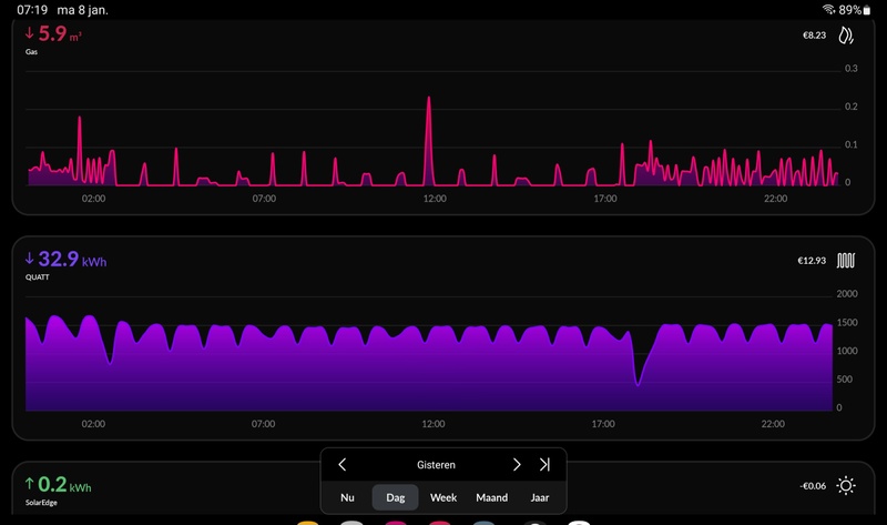

  • Seroendeng
  • Laatst online: 26-11 23:05
olafmol schreef op zondag 7 januari 2024 @ 23:47:
Hmm dat is interessant. Ik denk dat het opendraaien van een extra radiator of delta T (en/of de flow?) heeft beïnvloed, en dat de CiC toen heeft gedacht dat dit verschil te groot was, en toen de cv heeft bijgeschakeld. Is je cv via opentherm of via aan/uit met je CiC aangesloten? Je zou kunnen kijken of je je cv kunt limiteren qua brander vermogen en/of max aanvoertemp om de boel wat te minderen als ie de cv aanslingert.
Mijn Evohome hangt via OpenTherm aan de CiC. Ik had inderdaad de cv nog op 70graden staan. Nu teruggezet naar 45graden. Vanochtend is het weer even aangesprongen met iets rustiger gedrag. Alleen helaas wel weer continue met CV erbij. Kijken wat de rest van de dag gaat doen.

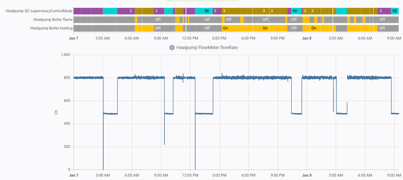

  • Friezin
  • Registratie: November 2023
Friezin
Even een "inventarisatie-vraagje".
Bij wie blijft de supervisoryControlMode in JSON op 3 staan en blijft ook fysiek de pomp van de cv lopen, zonder dat er gas wordt gebruikt?
(flowMeter.waterSupplyTemperature is in zo'n geval bijna identiek aan hp1.temperatureWaterOut.)
Gisteren overdag enkel gas voor defrosts. SupervisoryControlMode bleef tussen de defrosts in op 3, flow 950. Ook continue mooi rookwolkje in Quatt-app. Geen gasverbruik tussen defrosts in.
Hier is hij bijna niet van die 3 af te krijgen, behalve wanneer ik ingestelde kamertemperatuur 1-1,5°C verlaag.
Gaat dan naar 2 en binnen een paar seconden naar 1: Quatt gaat uit.
Ik vermoed dat door die 3 continue CIC denkt dat cv al loopt, hij springt hier namelijk niet bij wanneer kamertemperatuur ver zakt (tot wel 1°C onder de ingestelde temperatuur nog niet geprobeerd verder te laten wegzakken) : pas bij het eerst flink verlagen en daarna op 23°C instellen, gaat cv aan het werk (nee, ook niet bij 22,5 en kamertemperatuur van 20,6°C)
Ticket ingeschoten.
Screenshot toegevoegd.
cvpomp draait, maar verwarmt niet:
Afbeeldingslocatie: https://tweakers.net/i/9lH6h9NyfxUyhfAFkWmwgGwQREk=/x800/filters:strip_exif()/f/image/MRslKYcQFzBXzzKes5IzkEXG.png?f=fotoalbum_large
[ Voor 16% gewijzigd door Friezin op 08-01-2024 09:27 ]
Ticket ingeschoten.
Nu het kouder is zie ik mode 3 wat vaker voorkomen. De CV-pomp draait dan inderdaad ook mee, maar bij mij blijft de flow op +/- 800
Afbeeldingslocatie: https://tweakers.net/i/ltDdB8ZOjIZ-snAbYqsyeHLttzI=/800x/filters:strip_exif()/f/image/STxS6jTY1OxP2ve4RJObkeQK.png?f=fotoalbum_large
Quatt in hoekhuis (130m2) met radiatoren, 3680Wp PV zie https://ei.tigoenergy.com/p/wouterb

Friezin schreef op maandag 8 januari 2024 @ 09:14:
Ticket ingeschoten.
Jason en app zien er bij mij het “zelfde” uit. Alleen de pomp draait niet mee. Gewoon 800l/u
De flowMeter.waterSupplyTemperature is bij mij meestal 0,1-0,2 graden onder de hp1.temperatureWaterOut, maar na de defrosts blijft hij er een tijdje boven hangen, ook als de sCM weer op 2 staat. Maar dat lijkt me op zich logisch:
Afbeeldingslocatie: https://tweakers.net/i/PlR1gGwqP--rbNT9orNHyS-iUKc=/x800/filters:strip_exif()/f/image/01ztfEeQ1wNToQihtpTYTNPf.png?f=fotoalbum_large
Met sCM op 3 is voor zover ik zie altijd daadwerkelijk gas erbij. Bij mij is het eerder tegengesteld: de cv lijkt er helemaal geen extra pomp bij te pakken. Flow de hele tijd rond de 800, ook als de sCM weer op 3 staat. Gaat daar iets mis? Op welke momenten gaat bij jullie (zonder vloerverwarming) de cv pomp mee draaien? Overigens staat bij mij de BoilerOutlet temp nog steeds op 0, zoals @TeslaNerd ooit opviel. Ticket daarvoor staat nog in de wacht.
Edit: ik zie dat anderen ook 800 l/u houden; wellicht draait bij mij de cv pomp dus ook, maar schroeft de Quatt pomp iets terug?
Ticket ingeschoten.
Ja, ook bij mij vaak te zien, zoals nu. Misschien een vorm van stand-by. In de app wel rook uit de schoorsteen dan.
NH, vrijstaand, 182 m2 incl verw garage, 1 Quatt met T87M2018 thermostaat, alles OT, duurzaam en zonder gas in Quatt app met variabele tarieven, HRE 36/30, 4950 wp , vvw met HR++, radiatoren boven, de koffie nog steeds op z’n Italiaans.

WouterB schreef op maandag 8 januari 2024 @ 09:28:
En zo te zien, gaat de supervisoryControlMode tussendoor ook gewoon naar 2: pomp cv uit?.
Ticket ingeschoten.
Modus 3 gaat aan als hij vanuit warmteverlies denkt dat ketel nodig kan zijn, denk ik. Met jouw instelling 9,5kW bij -10 zou ik net als CiC/Quatt denken dat je ketel nu structureel/vaak draait omdat je nu ongeveer 6-7kW nodig zou hebben, en de Quatt dus tekort schiet.
Maar overdag verbruik je bijna geen gas? Dat kan ik niet rijmen met die 9,5kW verlies. Of vang je zoveel zon? Straalkacheltje aan?
WP: Quatt 4,5kW hybride monoblock op garagedak, T6, radiatoren met 25gr Speedcomforts. PV: 15x 320Wp ZZO, PhonosolarMWT met SolarEdge optimizers en 5000H omvormer. EV: Polestar2 en Enyaq60, laadpunt Volt Time Source 2s

SBL schreef op maandag 8 januari 2024 @ 09:54:
Gisteren wel iets zon, maar niet extreem.
Gas 's morgen was omdat ik met moeite (ingestelde kamertemperatuur 23°C en herstart cv) eindelijk de cv zaterdagavond "aan de praat" kreeg. Maar laten gaan, want moest natuurlijk overbruggen.
Idem hier ⤵️ rond 18 uur: temperatuur was bijna 1°C onder de ingestelde temperatuur gedaald.
Ingestelde temperatuur naar 23 gezet, CIC geherstart.
Die 9,5kW was niet mijn idee: ik had gevraagd om stookgrens naar 18 of 19°C te zetten, maar antwoord Quatt: "het is nog geen 18°C buiten".....
PS: luie zondag, dus pas om 12.00 uur onder de douche gestapt 🙃: die gaspiek.
Edit: Ik verwacht eigenlijk dat de cv gewoon wordt bijgeschakeld bij teveel zakken van de temperatuur. T'is een hybride... Maar dat gebeurt dus niet
Edit 2: even mijn posting van gisteren opgezocht:
Friezin in "Ervaringen met Quatt Deel 2"
Afbeeldingslocatie: https://tweakers.net/i/h1X074xv5ykW6_o6afcxT85GSg0=/800x/filters:strip_icc():strip_exif()/f/image/VixZfJgNjCmYNYsHzQ3ZDHSc.jpg?f=fotoalbum_large
[ Voor 7% gewijzigd door Friezin op 08-01-2024 10:13 ]
Ja, hier ook op 3 sinds gisteren. Ik heb de opentherm cv ketel kanalen er bij gezet die mijn oude Intergas laat zien (Nerd Alert!)
NB mijn cv heeft de max aanvoer nog op 35 graden staan. Ik zie dat mijn cv niet bij defrosts bijstookt maar op andere momenten
Afbeeldingslocatie: https://tweakers.net/i/HqyqeKFJ3lMMS4vSdpeb06BXPhA=/x800/filters:strip_exif()/f/image/Sh9EgSm86I2VQ2KrWyJuhgkN.png?f=fotoalbum_large
[ Voor 6% gewijzigd door TeslaNerd op 08-01-2024 12:43 ]
Ticket ingeschoten.
Bij mij nog niet op 3 geweest. Alleen 2 of 0.
Edit: Oeps, naar workingmode gekeken. Ja staat bij mij ook op 3, maar schakelt ook soms terug.
[ Voor 3% gewijzigd door verguldebarman op 08-01-2024 13:02 ]
Ticket ingeschoten.
Ja, bij mij is dit ook het geval, de cv wordt wel regelmatig voor korte tijd aangesproken (verbruik vandaag circa 1,6m³ gas wat in de pas loopt met de de-frosts (kun je mooi zien in HW).
pomp snelheid zit gewoon in zijn normale window van rond de 800 l/h.
wat ik nu wel duidelijk zie is een behoorlijke stijging van hp1.waterOut tussen 38 en zelfs soms bijna 40 graden en de deltaT is hierbij ook een stuk hoger dan normaal, hp1.waterIn op rond 32-33 graden. (dus deltaT van circa 5 graden). Merk je ook aan de radiatoren, die worden merkbaar warmer.
de Quatt met de huidige -2graden (buiten) loopt wel aardig tegen zijn max aan, zag (hoogste piek op 1.800W) en gemiddeld nu toch op ruim 1.600W. heeft vandaag al ruim 18 kWh verbruikt .de COP is natuurlijk nu ook in de kelder, maar met 3 ben ik nog helemaal niet ontevreden.
[ Voor 8% gewijzigd door MacD007 op 08-01-2024 17:33 ]

Flow nog steeds 800?

Sorry maar die van jou werkt echt niet goed genoeg. Als jij hier tevreden mee bent dan prima, maar een warmtepomp wat bij deze temperaturen meermaals per dag aan en uit gaat is niet goed. Klopt het is niet optimaal maar goed is het zeker niet.
Afbeeldingslocatie: https://tweakers.net/i/IGu-_MD8DqAp9ccNZH7mjreOqCs=/x800/filters:strip_exif()/f/image/c9Cy2O8525tT6qbNOnAfaggC.png?f=fotoalbum_large

Vermoedelijk... maar jij hebt toch maar een paar radiatoren?
Ik weet niet of het dan handig is.
Ja, daar let ik op als ik de radiatoren een voor een afstel op de voetventielen. Quatt gaat altijd weer terug naar 800 l/uur na iedere afstelling. Aan de stapjes vermogensopbouw na standby en voordat de compressor aan gaat denk ik te kunnen zien hoeveel hoger de pomp staat in vergelijking met toen alles nog volledig open stond. De datalogger in HA is echt zo nuttig. Nogmaals veel dank aan Marco e.a.

Mijn Quatt staat de hele dag al flink te draaien, maar krijgt het huis niet op temperatuur. Het blijft 18,5, terwijl ik 19,5 vraag. Vorige koude periodes (vanaf februari) hier nooit problemen mee gehad... Als ik de thermostaat vervolgens op 21 zet gaat de cv helpen, en is het zo weer op temperatuur. Zal Quatt het warmteverlies van mijn woning naar beneden hebben bijgesteld, of heeft iemand anders nog een idee?

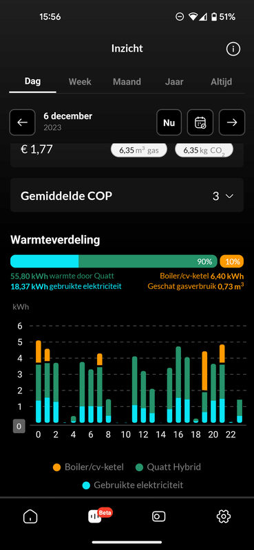

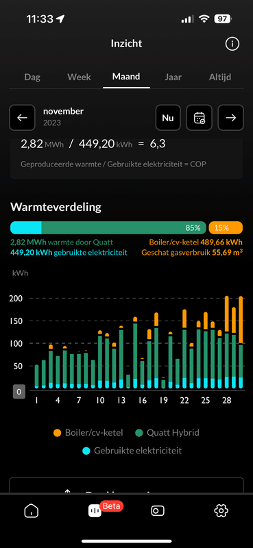

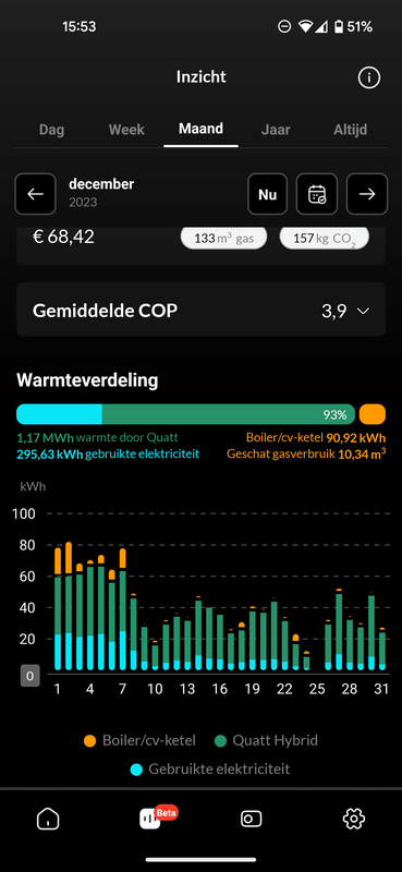

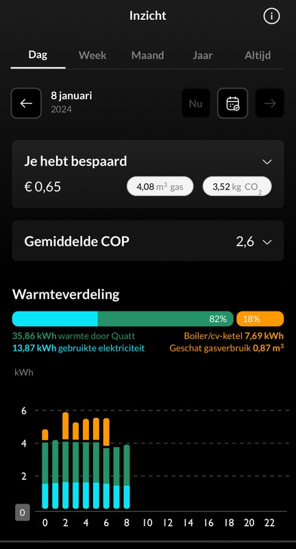

Eind augustus 2023 is bij ons een Quatt warmtepomp geplaatst. Tot begin december heeft ie na tevredenheid gefunctioneerd. Echter van december tot nu toe geen warmte opbrengst meer van de warmtepomp! Zie de inzicht plaatjes. Rondom de ingestelde temperatuur gaat de CiC over op wamtepomp regeling als of er niets aan de hand is. Gevolg temperatuur zakt een halve graad en ze gaan samen weer verder.
Heeft iemand een idee wat hier aan de hand kan zijn?
Afbeeldingslocatie: https://tweakers.net/i/iYkR6T7joZw8zU8PIKZx69MvIRg=/800x/filters:strip_icc():strip_exif()/f/image/RHHzWvhwM7Sk1XS47GKGrFMT.jpg?f=fotoalbum_large

famuitvlugt schreef op maandag 8 januari 2024 @ 18:15:
Ik zou snel bellen met Quatt. Geen ticket via de app aanmaken, maar telefonisch contact. Dit is niet goed.
Check ook even of je geen vreemde tarieven in de app hebt ingevoerd met optimalisatie aan. Zou ook best nog kunnen.

jroz2001 schreef op maandag 8 januari 2024 @ 17:57:
Ik heb nu hetzelfde. Het lijkt wel of na iedere update van de firmware van de CiC diezelfde CiC moet worden gereset. Ik heb het wel gedaan door de display van de T6 eraf te halen en de CiC even van stroom af te halen. Had wel effect. Of dat morgen nog zo is, is even afwachten.
Hier hetzelfde beeld
Pomp komt niet hoger dan 1350-1400 watt. En 4.1kw warmte
Begrijp niet dat hij de cv niet erbij pakt om ingestelde temperatuur van 19.5 te halen. Blijft hangen tussen 18.5-18.8
Warmte verlies hier 5.8 ingesteld.
Volgens berekeningen net voldoende.
Water temp komt niet hoger dan 30 graden.
vrijstaand 1924 200m2, zuid limburg, quatt duo, 5.8 warmteverlies Remeha avanta 35c, tado v3+, 60m2 vwv droogbouw, radiators, speedcomfort, isolatie kan beter,5300kw zonnepanelen. Kia e-niro, 2xMarstek v3 fw148.117.112
even alles uit zetten, kijk in de TS onder handleiding cv vervangen, daar vind je hoe je het moet uitzetten. dan even wachten en hele zaakje weer aanzetten.
in de tijdstip van je schermen staat de Quatt gewoon uit.
na het uit en aanzetten dan je thermostaat circa 0,5 graad boven de huidige temperatuur zetten, zodat je geen boost gaat krijgen via de CV.
Omdat je water is gewoon op temperatuur, dus zou de Quatt gewoon moeten opstarten.
lukt dat nog steeds niet, dan het nog een keer proberen, hou circa 5 min tussen uit en aan zetten.
anders een ticket bij Quatt aanmaken.
welke Thermostaat gebruik je?
Wow, dat ziet er niet okay uit. Heel snel gaan bellen met Quatt, dus geen chat of ticket inschieten.
Je zou in de tussen tijd de boel even uit kunnen zetten en opnieuw aan.
Ps, niet iedereen kijkt iedere dag de Quatt app, maar in jouw geval zou ik het voor alle zekerheid even dagelijks in de gaten blijven houden. En niet te lang afwachten...
