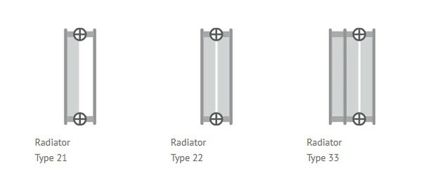

KL643 schreef op zondag 7 januari 2024 @ 15:11:
Ah okay, dank voor de toelichting.
Ik heb hem nu sinds November in gebruik en ben daar tevreden over. Ik heb een 2 onder 1 kap huis uit 1930 waar het dak, de spouwmuur en de bodem geïsoleerd is. Het enige waar ik tegenaan loop, en dat is geen Quatt probleem, is dat mijn radiator in de woonkamer onderin best wel lauw blijft. Even snel gemeten met mijn Google Pixel 8 Pro zit daar ongeveer 10 graden tussen. Hierdoor lijkt het mij dat de Quatt harder moet blijven werken om mijn huis op temperatuur te houden en dat zou zonde zijn. Iemand enig idee hoe dit op te lossen is?
de dingen die je onder de radiator ziet (3 stuks zie ik) zijn dat radiatorventilatoren die op de grond liggen. als dat zo is, dan doen ze daar niet zo veel, ze moeten onder de radiator vastgeklikt (magneet) worden, ze moeten dus van de vloer af.
welk type radiator is dat Txx?

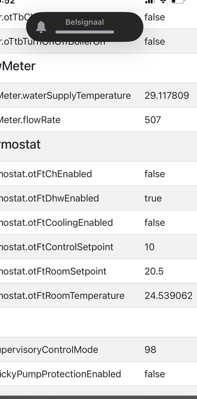

Niet zo handig van mij. Ik kom er gisteren pas achter dat de Honeywell Chronotherm Modulation ook een continue stand heeft 8)7 . Niet eerder gezien en natuurlijk had ik geen gebruiksaanwijzing meer. Samen met een wijziging op aangeven van een andere Tweaker (dank dank dank) ook op vloerverwarming gezet. Toen ben ik er achter gekomen dat de water temperatuur bij de lange stilstand van de Quatt met de thermostaat op 20 graden zelfs onder de 18 graden kwam waardoor de ketel telkens bijgeschakeld werd. Dus nu op 20,5 gezet. Nu is ie warempel mooi aan het terug moduleren. Wel heb ik eergisteren weer het cv bedrijf uitgezet in mijn ketel met mooi resultaatAfbeeldingslocatie: https://tweakers.net/i/qxW4CZ3-uouw9maXJfhoBtxxPo8=/x800/filters:strip_exif()/f/image/Txje65gtidb80t2yhsXmhlby.png?f=fotoalbum_large
Afbeeldingslocatie: https://tweakers.net/i/Hx4GzksN_B5ToGSio4G1fC7NWBE=/x800/filters:strip_icc():strip_exif()/f/image/s9K8RsDtGRHdr8NNgYei67ge.jpg?f=fotoalbum_large
Afbeeldingslocatie: https://tweakers.net/i/ZfRBZAoL7-E4tcW5LSQqfvrxH9w=/x800/filters:strip_exif()/f/image/qVvsWP4CIwiZNhY8wz5kUNwG.png?f=fotoalbum_large
Afbeeldingslocatie: https://tweakers.net/i/Eu09Xmds0Edfy0wIYoTbW79wkg4=/x800/filters:strip_exif()/f/image/DU3O1MjK6psO8bRLf1jzDvzy.png?f=fotoalbum_large
[ Voor 35% gewijzigd door Bennobang op 07-01-2024 17:33 ]

Bennobang schreef op zondag 7 januari 2024 @ 17:25:
Niet zo handig van mij. Ik kom er gisteren pas achter dat de Honeywell Chronotherm Modulation ook een continue stand heeft 8)7 . Niet eerder gezien en natuurlijk had ik geen gebruiksaanwijzing meer. Samen met een wijziging op aangeven van een andere Tweaker (dank dank dank) ook op vloerverwarming gezet. Toen ben ik er achter gekomen dat de water temperatuur bij de lange stilstand van de Quatt met de thermostaat op 20 graden zelfs onder de 18 graden kwam waardoor de ketel telkens bijgeschakeld werd. Dus nu op 20,5 gezet. Nu is ie warempel mooi aan het terug moduleren. Wel heb ik eergisteren weer het cv bedrijf uitgezet in mijn ketel met mooi resultaat[Afbeelding]
Niet zo handig van jou misschien.
Maar als je Quatt wordt opgeleverd na een goede vooropname en een goede installatie zul je toch wel instructie hebben gehad om een optimaal resultaat te krijgen???
Ik mis hier toch iets bij jou of bij de info van Quatt.!!
Sinds aug 24: Duo 2 x V1.5, Tado v3+ opt temp 30gr, const temp, eerst 1100m3 gas, nu 0. Vrijst no brab 76, 150m2, nefit combi exel 04, Veel hr+, vooral in serre, redelijke isolatie. Radiators t22, vvw in serre als bijverwarming. Pomp vvw verwijderd.

harv schreef op zondag 7 januari 2024 @ 17:50:
Nul instructie zelfs! Dat is zeker van Quatt een misser! Daar moeten ze zeker nog op verbeteren. Misschien ook voor ts:
Instellen thermostaat
Let op met minimale watertemperatuur ook bij thermostaat op 20 graden
Maar goed ik leer elke dag bij en met HA had ik dat van de watertemperatuur eerder kunnen zien maar dat heb ik (nog) niet
NH 180m2 vrijstaand buitengebied. Alles goed geïsoleerd HR++ veel op zuid. 120m2 vvw in woonkamer/keuken + 2xT22 radiator 2.5x0,5 zonder fans Verlies Quatt ingesteld op 7kW. Intergas 28/24 2009 voorheen gas ca 750m3. 9600Wp PV Geen cv denker en snap WP

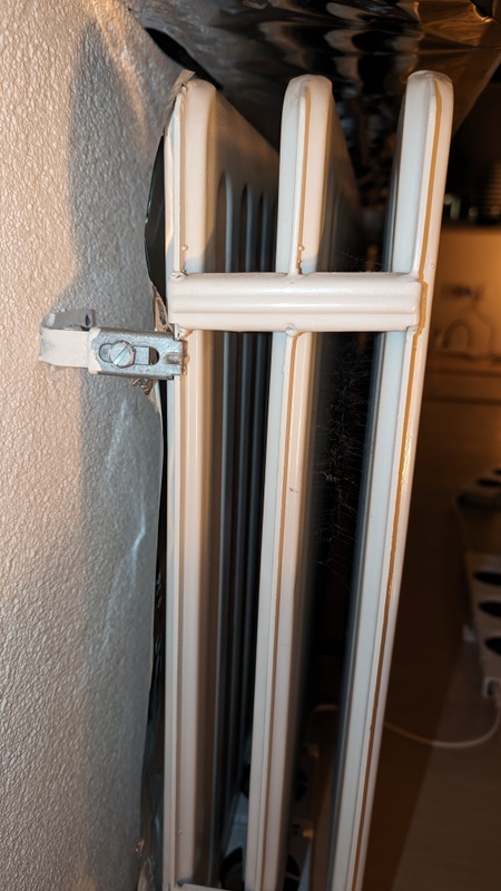

Maarten58 schreef op zondag 7 januari 2024 @ 16:24:
@KL643 Er moet echt ruimte onder de speed comforts zitten, anders kunnen ze niet 'blazen' !
Wat die speedcomforts betreft : Die passen bij mij niet tussen op deze radiator. Ik had ze er normaal bovenop liggen maar ze waren laatst eraf gevallen en daarom had ik ze even zo neergelegd. Inmiddels liggen ze er weer bovenop. De ruimte onder en boven de radiator is best wel beperkt helaas.
MacD007 schreef op zondag 7 januari 2024 @ 17:13:
Geen idee wat voor radiator dat is. Hoe kan ik daar achter komen?

KL643 schreef op zondag 7 januari 2024 @ 18:14:
Je weet dat je de magneethouders ook kunt verstellen voor smalle radiatoren?

Peet-je schreef op zondag 7 januari 2024 @ 18:38:
Nee 8)7 maar die speedcomforts zijn zo breed dat ze uberhaubt niet tussen de bladen passen

KL643 schreef op zondag 7 januari 2024 @ 18:38:
Kijk hier eens, bij 25 sec.
Poging waard.
Zal die link even checken maar ik denk dat ik t.z.t. even een loodgieter laat komen om het e.a. te checken (waterzijdig inregelen of radiator vervangen).
kijk eens hier na, mbt het type:
Afbeeldingslocatie: https://tweakers.net/i/brsEqefZXLUxXcYZgZwdqxIn96w=/full-fit-in/4920x3264/filters:max_bytes(3145728):no_upscale():strip_icc():fill(white):strip_exif()/f/image/LuNvxNlfk4FMp4w5yveX8UOV.jpg?f=user_large
als je maar één plaat hebt is het T10 of T11 (de laatste met convector lamellen)
voor een warmtepomp, ook mede gezien de lage temperaturen, hebben die convectoren een heel belangrijke functie. Heb je nog een radiator met type T10 of T20 dan zou ik zeker deze vervangen, omdat daar ook radiatorventilatoren te weinig effect hebben (deze hebben juist die convectoren nodig).
maak een een foto dwars op de kop van de radiator.

Peet-je schreef op zondag 7 januari 2024 @ 18:43:
Poging waard.
Weer wat geleerd _/-\o_ maar.. als ik ze eronder zou willen plakken dan is de afstand tot de vloer slecht enkele mm

MacD007 schreef op zondag 7 januari 2024 @ 18:52:

Eenzijdig met de magneten werkt ook...

KL643 schreef op zondag 7 januari 2024 @ 18:54:
Is geen probleem, lucht wordt naar boven geblazen.
De stofzuigermond past er nu mss. ook al niet best onder? Anders met een mondstuk "meepakken" of een Swiffer/doekje o.i.d.

Peet-je schreef op zondag 7 januari 2024 @ 19:13:
De stofzuigermond past er nu mss. ook al niet best onder? Anders met een mondstuk "meepakken" of een Swiffer o.i.d.
De uitdaging is dat de radiator zo laag zit, dat er in het midden al niets meer tussen past. Daarom laat ik ze nu bovenop liggen en naar beneden blazen.

  • Maarten58
  • Registratie: Juli 2022
  • Laatst online: 21:27
Je kunt beter naar boven blazen; dan trekt ie het wel er doorheen...
Ik had ook een radiator waar een afvoer onderdoor liep. Ik moest hem wel erbovenop doen, en in dezelfde richting; werkt prima; je voelt de warmte.
[ Voor 52% gewijzigd door Maarten58 op 07-01-2024 19:19 ]

Maarten58 schreef op zondag 7 januari 2024 @ 19:17:
Morgen maar eens kijken of ik de radiator 1cm omhoog kan doen om zo de speedcomforts eronder te plakken. T.z.t. maar eens kijken voor de heat boosters.

Leg anders gewoon een paar knijpers onder de uiteinden 😉.
Liggen ze ook stukje van de grond (want ze moeten lucht aan kunnen zuigen)

Friezin schreef op zondag 7 januari 2024 @ 19:34:
Dat past nu nog niet.

KL643 schreef op zondag 7 januari 2024 @ 19:37:
Laatste vraag, boven staat een ATAG E325C CW5, OSS2 met de verwarming temperatuur op 60 graden. Is het slim om die wat naar beneden te doen? Ik heb alleen vloerverwarming in de badkamer, verder nergens.
Een halve?
Of om mij een satéstokje? Iets wat wel past: je hoeft maar een paar mm ruimte onder
ZO-Fryslân, vrijstaande villa (monument) bj.1909, enkelsteens, 200m2, 60m2 vvw/schuim, 12xradiator (2 met heatfan), T6: 21,5°C 24/7, 65×HR+(+), 2xQuatt (11-2023v1&9-2025v1.5), Nefit HR43, 10xSolarEdge, inductie, Quooker, weduwe, imker, klusser, 11 are

Blijkbaar is de t6 toch heel erg gevoelig voor temperaturen
Was even door het menu naar de instellingen aan het kijken en de t6 maakt een sprong van 20.2 naar ruim 24 in json deed😂Afbeeldingslocatie: https://tweakers.net/i/mLM6uVGIs9F3MJhlYGGKxEKiGRw=/x800/filters:strip_exif()/f/image/gOYRVulCsX3buntBCBgPbAzh.png?f=fotoalbum_large

Jero22 schreef op zondag 7 januari 2024 @ 20:01:
Was even door het menu naar de instellingen aan het kijken en de t6 maakt een sprong van 20.2 naar ruim 24 in json deed😂[Afbeelding]
En dan ook nog verkeerde screenshot😭

Jero22 schreef op zondag 7 januari 2024 @ 20:03:
Afbeeldingslocatie: https://tweakers.net/i/-XSB53pvelZkgX7ozde2HAaED5k=/x800/filters:strip_icc():strip_exif()/f/image/THdy7XySqKb1KlGg1YjY93ot.jpg?f=fotoalbum_large
Dat is dus waar ik nu mee met Honeywell over in discussie ben. Goed te zien dat ik niet de enige ben.

pietjm schreef op zondag 7 januari 2024 @ 20:16:
Doet de Nest ook. Als je met de thermostaat zelf bezig bent wordt ie warmer (WiFi, scherm, cpu etc) en dat meet ie dan als een ruimte verhoging. Niet echt “slim” maar dus niet ongebruikelijk.

olafmol schreef op zondag 7 januari 2024 @ 20:45:
Kan zijn maar de thermostaat geeft geen temperatuurs verandering aan zie het alleen in de json feed staan maar wel met als gevolg dat de quatts nu alweer een uur niets doen

In principe gaat dikker of langer je meer helpen dan een hogere radiator. Je wil het liefst zo snel mogelijk de lucht uit de radiator krijgen nl.
Speel maar eens even op een website met de verschillende opties die je hebt en bereken je beste prijs / Watt opbrengst.
Dus ik zou voor 35cm hoog gaan. Dan heb je mooi 10-15cm aan de onderkant om de lucht aan te zuigen en 10-15cm aan de bovenkant om de lucht de ruimte in te krijgen. Dat zijn perfecte afstanden.
Nu heb je zoiets als dit (dit is een van 3000mm lang omdat ik geen kon vinden van 2700):
https://www.techniekwebsh..._content=Advertentiegroep
Deze heeft afmeting van 50x3000 maar die Jaga van 35x2600 die trekt hem makkelijk omver. De performance is 30-40% hoger, en je gaat mrt die Jaga een veel, maar dan ook veel betere airflow krijgen.

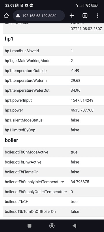

Bij mij laat hij de CV eerder meedoen hoor:
Afbeeldingslocatie: https://tweakers.net/i/86cVSgnXryCfU56wbOzelDwqDrk=/x800/filters:strip_icc():strip_exif()/f/image/t9JD4JqBNG2BAeMylVkcvCqP.jpg?f=fotoalbum_large
Afbeeldingslocatie: https://tweakers.net/i/gnHG3HEAUCPmMH6E_9q4vrF_yzw=/x800/filters:strip_icc():strip_exif()/f/image/l7jtkB5rD2Q4xn5Wy5so0Mvr.jpg?f=fotoalbum_large
[ Voor 16% gewijzigd door okijokii op 07-01-2024 21:51 ]

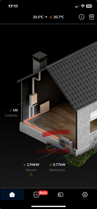

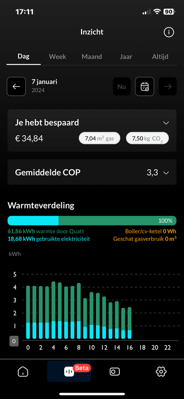

Nu een paar maanden verder na installatie en wat een verschil met de cv manier van stoken zeg. Nu dezer dagen staat de Quatt al 3 dagen 24/7 te stoken. Dit betekent in de praktijk altijd een heerlijk aanvoelende vloer en dito comfort in de woonkamer. Het lijkt zonde zo zonder nacht verlaging maar de Quatt draait gewoon het beste en zuinigste zonder. Het is even een andere mindset maar ik heb er geen seconde spijt van.
Voorheen was het altijd pieken en dalen. Nu zeer constant qua temperaturen.
Watertemperatuur die het huis nodig heeft om op temperatuur te komen/blijven met deze buitentemperaturen ligt hier rond de 32-33 graden. Thermostaat op 20 graden 24/7.
Afbeeldingslocatie: https://tweakers.net/i/szV23sYJ1TTkwvNe8tfK9dLPJjA=/x800/filters:strip_icc():strip_exif()/f/image/MV6PZ2Ppx6OJ4i9MfGMfMrcd.jpg?f=fotoalbum_large

KL643 schreef op zondag 7 januari 2024 @ 20:17:
Ik heb er geen probleem mee om de radiator te laten vervangen voor een betere als dit echt zou helpen om mijn kamer beter te verwarmen. Wat er nu hangt is 50x270cm. Geef liever 1 x wat geld uit waar ik daarna elke dag plezier aan beleef ;)
Speedcomfort blazen nu naar boven :)
Mocht ik een nieuwe radiator laten plaatsen dan denk ik toch om de speedboosters te laten vervangen voor heat boosters
Speedcomforts die naar boven blazen en je haalt een deltaT van 10 bij 33 graden? Niets meer aan doen. Andere radiator lijkt me dan niet nodig.
Ik kan niet zo goed zien of er folie achter zit; dat is wel een goed idee bij een buitenmuur, zodat die niet de muur heet straalt, maar de warmte in je kamer blijft.
Andere radiatoren iets knijpen/dichtdraaien zodat ze het water niet te warm terug sturen naar de Quatt (zolang die ruimtes voldoende warm worden).
WP: Quatt 4,5kW hybride monoblock op garagedak, T6, radiatoren met 25gr Speedcomforts. PV: 15x 320Wp ZZO, PhonosolarMWT met SolarEdge optimizers en 5000H omvormer. EV: Polestar2 en Enyaq60, laadpunt Volt Time Source 2s
  • Seroendeng
  • Laatst online: 26-11 23:05
Heeft iemand dit al eens gehad dat de cv 'ongewild' bijspringt en de boel laat klapperen lijkt het wel? Hele dag draaide het stabiel tot ik een extra verwarming op zolder een beetje open draaide. Toen sprong de cv bij op max vermogen. Werd een sauna als ik het niet uitgezet had. Ik heb het nu voor de nacht maar uit gezet en kijk morgen maar dit is niet fijn zo.
Eerder begin december draaide het met vries temperaturen wel ok. Snap niet zo goed wat er nu anders zou zijn.
Ik heb een Honeywell Evohome systeem hier die ik via Home Assistant aanstuurt met kleine stapjes. Een groot Temp verschil kan dus ook geen reden zijn voor de cv om te gaan blazen.
Afbeeldingslocatie: https://tweakers.net/i/AD59lq2UZrxe6FysGe05ABaiHrE=/x800/filters:strip_exif()/f/image/VFtS3wyQFvwBydklxPj2ySkT.png?f=fotoalbum_large
  • SBL
  • Registratie: November 2022
  • Laatst online: 24-07 01:01
SBL
okijokii schreef op zondag 7 januari 2024 @ 21:50:
Komt dat door de COP dat de ketel wordt ingeschakeld (kun je zien in JSON), of omdat de Quatt niet meer dan 4,5kWh/h kan leveren bij defrosts? Ik gok op het laatste.
