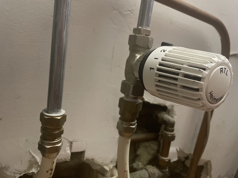

  • TeslaNerd
  • Registratie: Maart 2020
  • Laatst online: 13:17
TeslaNerd
TeslaNerd schreef op zaterdag 6 januari 2024 @ 12:18:
Ik ontdek net dat de “thermostaatkraan” op mijn vloerverwarmingslus in de badkamer een Retourtemperatuurkraan is. Moet ik die instellen op de watertemperatuur waar ik naar toe wil? Of de gewenste temperatuur voor de vloer?
Ik had deze dus ook helemaal open staan op stand 5 😬
Iemand die mij kan helpen met het correct instellen van een RTL kraan op de badkamervvw?
120m2 bovenwoning met 6 radiatoren en vvw in de badkamer. Intergas HRE 36/30A met Honeywell Round Modulation en Quatt hybrid op het dak van de dakkapel

  • Bennobang
  • Registratie: Februari 2023
  • Laatst online: 28-06-2025
TeslaNerd schreef op zaterdag 6 januari 2024 @ 21:24:
Ik niet maar anderen vast. En anders gewoon aan de knop draaien en afwachten wat het resultaat is en ervan leren. Wat kan er mis gaan?

MacD007
Zolang je niet weet welke temperaturen er met de verschillende standen staan kun je daar eigenlijk niets over zeggen. Je moet echt eerst weten hoe jou hele systeem in elkaar zit, wat ik van de foto zie, wordt ik in ieder geval niet echt blij van. Wie heeft dit aangelegd?

MacD007 schreef op zaterdag 6 januari 2024 @ 21:35:
Het is 18 jaar geleden aangelegd door Evert, mijn timmerman/aannemer. Systeem draait al 18 jaar probleemloos en de slowaken van Quatt hadden ook geen opmerkingen toen mijn Quatt aan dit systeem is toegevoegd.
Standen van de RTL heb ik gevonden en zijn: 1=10, 2=20, 3=30, 4=40, 5=50C graden
Identiteitscrisis?

  • borisheyl
  • Laatst online: 08-01-2024
Overdag is mijn systeem aan gelegd door Evert, 's nachts is hij Teslanerd B)

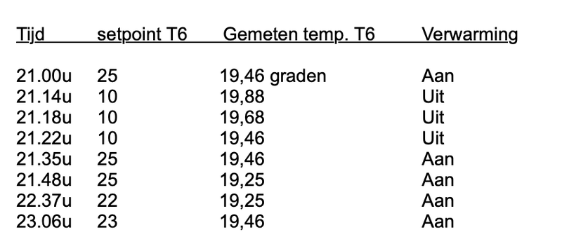

Friezin schreef op zaterdag 6 januari 2024 @ 18:19:
Na bijna 24 uur netjes 21,55°C ging om 14.00 uur de kamertemperatuur naar 21,34 en rond 16 uur naar 21,13. Half uurtje afgewacht... Dan maar wat gas erbij (16.30uur): dat mag, het is 0°C en ik ben nog steeds een Fryske koudkleum 🥶.
Dus thermostaat naar 22°C.
Geen sjoege.
Cv-pomp staat wel aan (hele dag al, maar enkel iets gas tijdens defrosts).
Rond 17.30 uur naar 22,5°C.. noppes.
Draait nog steeds enkel Quatt (bij cv aan wordt flow temperatuur namelijk rap hoger).
CIC geherstart ... nog niks (nog steeds versie 2.8.0 btw).
Straks maar naar 23 (en ga ik vanavond in bikini hahaha)

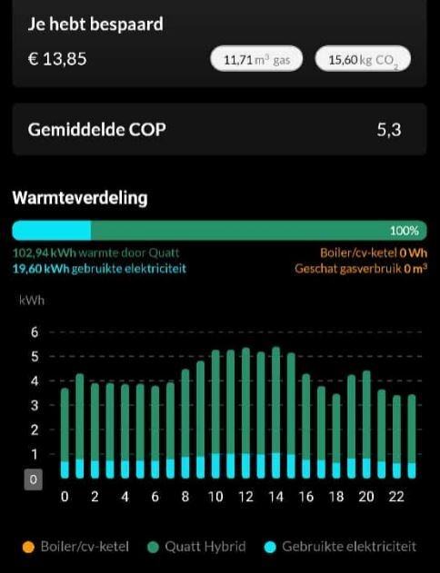

  • robmaas
  • Registratie: April 2023
  • Laatst online: 30-10 14:17
Ik moet iets bekennen.
Toen ik alleen met gas verwarmde keek ik dus echt nooit naar het verbruik per minuut, per uur, per dagdeel of per dag. Hooguit per maand op de jaarafrekening.
Voorlopig vindt ik het dus al heel wat dat ik dagelijks eens kijk hoe de Quatt het gedaan heeft.
En ik doe dat niet tot in detail. Ik kijk naar de App en zie dat het goed is.
Huiskamertemperatuur 24/7 op 21C.
Vanaf 7 december geen gas meer verbruikt voor het verwarmen. En volgens Quatt al meer dan 800M3 bespaard sinds de installatie in September. (in 2022 hadden ruim 2500M3 verbruik!) Geen details maar voor mij ziet het er prima uit zo:Afbeeldingslocatie: https://tweakers.net/i/3KHg7vQnCAifxhvxANBwdHemckM=/full-fit-in/4920x3264/filters:max_bytes(3145728):no_upscale():strip_icc():fill(white):strip_exif()/f/image/WGUUfYyGth05H7UyTmp9LJRu.jpg?f=user_large en met mij waarschijnlijk nog veel meer non-tweaking-gebruikers
Duo quatt, huis 1928, ca 80M2 vloerverwarming beneden,matig geisoleerd, 250 m2 woonoppervlak, midden brabant

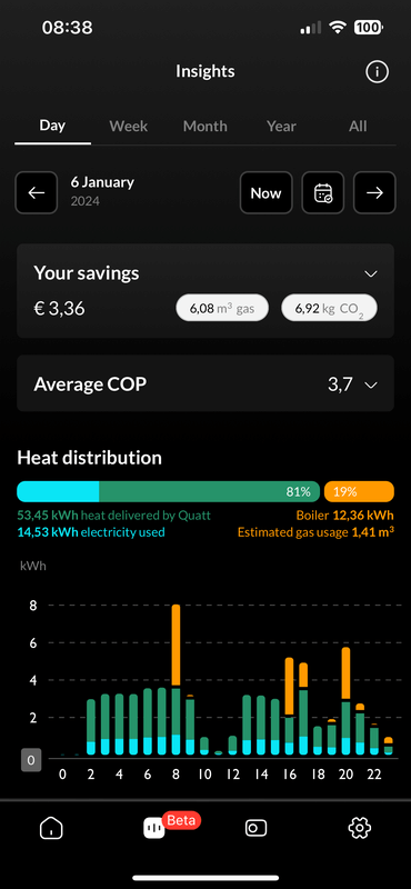

Sorry, had je bericht gemist. Nee, warmtevraag wordt niet ineens hoger:
Afbeeldingslocatie: https://tweakers.net/i/L2hyuGyKI689h9_R1OFtJxhkT5M=/x800/filters:strip_exif()/f/image/Aq0Lo911w7QJUWMMHo92g9m7.png?f=fotoalbum_large
De Quatt pakt nu bij 0 graden buiten continu de CV erbij, terwijl hij zelf op 650 Watt kabbelt. Moet dus een instelling aan de kant van Quatt zijn. Denk de stooklijn. Heb een ticket ingeschoten. Want zelfs met een COP van 3,5 nu heb ik liever dat de Quatt Elec gebruikt ipv van gas - daar heb ik dat ding voor gekocht.
Hier nog screen van einde dag. Dit is dus wat ik eigenlijk niet wil zien:
Afbeeldingslocatie: https://tweakers.net/i/B6OK3e4g-6YgzNKmFcmU_vKUeQY=/x800/filters:strip_exif()/f/image/d52YtGXjn3eo6lmxyVnwrBgA.png?f=fotoalbum_large

  • TeslaNerd
TeslaNerd
Nu de Quatt op hogere compressorfrequenties draait merk ik dat de geluidshinder op hogere frequenties minder storend is. Heeft dat te maken met resonantie in de constructie van de buitenunit?
[ Voor 6% gewijzigd door TeslaNerd op 07-01-2024 09:15 ]

  • okijokii
  • Registratie: Oktober 2021
robmaas schreef op zondag 7 januari 2024 @ 00:14:
Vanaf 7 december geen gas meer verbruikt voor het verwarmen. En volgens Quatt al meer dan 800M3 bespaard sinds de installatie in September. (in 2022 hadden ruim 2500M3 verbruik!) Geen details maar voor mij ziet het er prima uit zo:[Afbeelding] en met mij waarschijnlijk nog veel meer non-tweaking-gebruikers
Ik ben echt blij voor je, maar kan een verbruik van 2500 m3 nog niet helemaal rijmen met dit plaatje dat je laat zien.
Heb je extra geïsoleerd?
2-onder-1-kap 1990 | Enkele Quatt op garagedak | T6 | Intergas Xtreme 36 | vvw beganegrond en badkamer | radiatoren met speedcomforts begane grond en eerste verdieping | Zonnepanelen 3,3 MWh per jaar | HR++

netappie schreef op zondag 7 januari 2024 @ 10:15:
Dat is niet handig bij een Quatt omdat te veel van de flow dan door een korte VVW heen gaat.
Eigenlijk moet het zo gesteld worden dat de vloer nog wel opwarmt, maar de retourtemperatuur niet hoger is dan die van de radiatoren. Een goedkope infrarood meter doet wonderen als de VVW slang nog zichtbaar is op het punt van afstellen.
Welke goedkope is dat? Zo een die je op je telefoon klikt?
Dankjewel voor deze toelichting. Ik heb de RTL nu op 3,5 (retour vvw 35C) maar begrijp ik het goed dat hier eigenlijk een normale kraan of voetventiel op moet omdat de retourtemperatuur van de radiatoren niet constant is (20C tot 40C)
  • netappie
  • Laatst online: 02-11 07:47
netappie
TeslaNerd schreef op zondag 7 januari 2024 @ 10:36:
Het probleem is niet temperatuur maar flow. Die is veel hoger bij een Quatt en de thermostaatknop gaat niet ingrijpen met de lage temperaturen die de Quatt (bij voorkeur) stuurt.
Ik zou even goed kijken of er echt geen stelventiel zit.
Mij lijkt 35 retour nog vrij hoog. Dan is je aanvoer rond de 38 a 40. Gezien deze 24 uur per dag aan staat, zou het moeten volstaan met 28 retour of max 30. Maar nogmaals, probeer het eens. Begin laag.
  • TeslaNerd
TeslaNerd
netappie schreef op zondag 7 januari 2024 @ 10:40:
Hier kan je zien hoe zo'n ding geplaatst wordt, en misschien verduidelijkt het ook iets:
YouTube: Stap voor stap vloerverwarming installeren met RTL-ventiel: Bespaar ...
Helaas geen stelventiel op mijn vvwlus. Kan ik deze RTL kraan modificeren op de temperatuurstift zodat het een domme stelkraan wordt?
  • robmaas
okijokii schreef op zondag 7 januari 2024 @ 09:35:
[...]Afbeeldingslocatie: https://tweakers.net/i/3KHg7vQnCAifxhvxANBwdHemckM=/full-fit-in/4920x3264/filters:max_bytes(3145728):no_upscale():strip_icc():fill(white):strip_exif()/f/image/WGUUfYyGth05H7UyTmp9LJRu.jpg?f=user_large
Plaatje is verbruik op 5 Januari, DUOQuatt, Oud huisje, deels spouw, totaal ca 250 M2, Niet extra geïsoleerd, thermostaat van 20 naar 21, verdeling Quatt Gas 98-2% tot nu toe. ( en 16 zonnepanelen sinds afgelopen zomer:) Ik ben blij.
[ Voor 17% gewijzigd door robmaas op 07-01-2024 10:59 ]

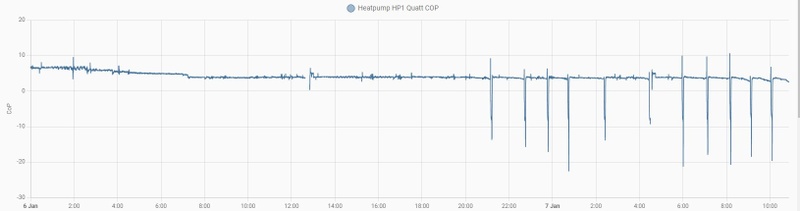

  • onlinaius
  • Laatst online: 12:26
onlinaius

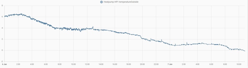

Friezin schreef op donderdag 4 januari 2024 @ 22:30:
De defrost exact iedere 55minuten/1uur is foetsie sinds 2.8.0
En om deze nog even op te halen: ik zie nu ook ander defrost gedrag.
Afbeeldingslocatie: https://tweakers.net/i/wrLn7GAshoqScZ4RQagpojKxMgA=/800x/filters:strip_icc():strip_exif()/f/image/8Fq93WYNBg3LFRPI5dqOcvfM.jpg?f=fotoalbum_large
Afbeeldingslocatie: https://tweakers.net/i/pYKyMGprQr7W5pqs-9uzTIaOf1M=/800x/filters:strip_icc():strip_exif()/f/image/FLtNzAM6LJXSrTvIl3mqhoaz.jpg?f=fotoalbum_large
Afbeeldingslocatie: https://tweakers.net/i/1jtADVMqbqkNIoqE3mpewDd5FCU=/800x/filters:strip_icc():strip_exif()/f/image/MwvcZ2W7H1L6S73SoDrNfnUi.jpg?f=fotoalbum_large
Als ik nu een gokje zou moeten wagen zou ik zeggen dat onder de 1 graad buitentemperatuur er elk uur een defrost plaats vind, daarboven kan ik nog niet echt een logica ontdekken.
Ik ben benieuwd wat er gebeurd als het iets warmer is (graad of 3) waarbij de omstandigheden zo zijn dat er ijsvorming optreed, en wat er gebeurd als het onder de 0 gaat (dat zullen we binnenkort kunnen zien), omdat er dan theoretisch vaak minder defrosts nodig zouden zijn.
Mid-Limb, 2-ond-1-kap, 1965, 133m2, 4800wp + 4200wp GoodWe, 67m2 VVW, etage: 4 rad + 7 m2 VVW, 1 Quatt, Mit Heavy 5KW + 3.5KW, Toon 1, elec koken, CV uit, VVW mengt niet, 'oud' dubbel glas, isolatie RD 1.5 - 2.5, 2x Sf 800+ met 2400WP

  • TeslaNerd
TeslaNerd
Afbeeldingslocatie: https://tweakers.net/i/WMDYdrtoGY14KuPe3VhSoEP2qIo=/800x/filters:strip_icc():strip_exif()/f/image/hedHIWKsAcKTAlpLFWmNXfvn.jpg?f=fotoalbum_large
Afbeeldingslocatie: https://tweakers.net/i/zecG1-BLruqeUozodXsyHsoTC5s=/800x/filters:strip_icc():strip_exif()/f/image/9hbBTNRD0RATKjO3ghpcKyTH.jpg?f=fotoalbum_large

TeslaNerd schreef op zondag 7 januari 2024 @ 10:54:
https://www.cvtopper.nl/heimeier-handwiel-m30-wit.html
Wel even controleren of dit de goede maat is.

Afbeeldingslocatie: https://tweakers.net/i/48HyJkKYTz3FZrGZqdbHTvDH1aA=/800x/filters:strip_icc():strip_exif()/f/image/91mTAtSPbXfp5ilN7w0paASM.jpg?f=fotoalbum_large
Vinnik best knap: met deze temperatuur toch steeds ruim 4°C ophogen.
Dit is ruim tussen defrosts in, geen invloed van die 0,2m3 gas tijdens die defrosts.
Zon knalt nu kamer in (en op zonnepanelen, maar met enkele cm sneeuw doen die nog niet veel 😁).

Friezin schreef op zondag 7 januari 2024 @ 11:11:
Ja netjes dat dlt lukt met zo'n grote woning.
En een COP van ongeveer 3,14 is ook keurig.
  • RealCato
  • Laatst online: 07-06-2025

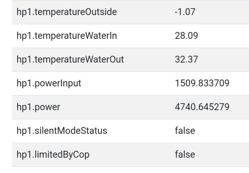

RealCato schreef op zondag 7 januari 2024 @ 08:32:
Ok, ik had de silent mode dus nog aanstaan waardoor de Quatt zichzelf begrensde op 1000Watt 😬 Nu draait de Quatt op 1,4kwh en is de CV niet of nauwelijks meer nodig.
Met een delta van 4,5gr en COP van 3,2 ben ik ook niet ontevreden op dit moment:
Afbeeldingslocatie: https://tweakers.net/i/yFfc9BJTh4ZQAuYZTH4cbIkHeRU=/x800/filters:strip_exif()/f/image/pyJBKnRzBNFYadO1cpOSWNJ6.png?f=fotoalbum_large

Weer even wat T6 perikelen.
Bij toeval zag ik vrijdagavond de gemeten temperatuur door de T6 plotseling omhoog gaan. Daar was geen enkele reden voor en ik heb toen even de getallen een tijdje in de gaten gehouden met het volgende resultaat:
Afbeeldingslocatie: https://tweakers.net/i/waYDzGSW_uucNMJoFSUNDzoE_tU=/800x/filters:strip_exif()/f/image/ZmONEXzujO5d04TaPDNGQrwK.png?f=fotoalbum_large
Ruim voor 21.00u was de Quatt uitgegaan (warmte door koken) om op of vlak na 21.00u weer te starten. De gemeten temperatuur heeft die tijd op 19,46 graden gestaan. Plotseling ging die omhoog naar 19,88 graden om daarna relatief snel weer te dalen. En is de app van Quatt zie je dan dit:
Afbeeldingslocatie: https://tweakers.net/i/_eW065TyDuxpg3dVP5uBZ3L_Uvs=/800x/filters:strip_icc():strip_exif()/f/image/Eb975LQmluKMTTLi4o9Aq08C.jpg?f=fotoalbum_large
Als ik nu niet via json had gekeken, lijkt het erop dat de Quatt er zo maar mee stopt om vervolgens met een toefje gas weer te starten. Dit laatste fenomeen is hier vaker genoemd en er werd ook gevraagd waarom de Quatt dan niet op bv 400W blijft draaien ipv helemaal te stoppen. De kamertemperatuur is vrijwel de hele dag ongewijzigd 19,5 graden geweest. Dat zie ik aan een andere thermometer die ik heb.
Maar het lijkt erop dat de Quatt niet zo werkt, maar de T6 hier de oorzaak van is. Ik heb inmiddels contact met Honeywell/Resideo hierover en zij hebben nu in ieder geval gevraagd hoe precies de installatie eruit ziet. Voorheen was hun oplossing resetten, maar kennelijk zijn ze er ook achter dat er meer aan de hand is. Zoals bv dat de ingestelde temperatuur soms bij mij op de display komt te staan om vervolgens weer de gemeten temperatuur te laten zien.
Wordt vervolgd.

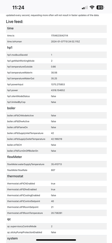

Sinds vandaag is de flow ineens van 800 naar ongeveer 880-900 gegaan?
Is dit bij andere mensen ook zo.
Ketel cv Remeha avanta staat in standby.
Waarschijnlijk de cv pomp de oorzaak?
Afbeeldingslocatie: https://tweakers.net/i/OSXhIq-c0Ay7KqP98qa4Qp2psm4=/x800/filters:strip_icc():strip_exif()/f/image/LXQJDNg7VG8kYgeDASggQXxg.jpg?f=fotoalbum_large
vrijstaand 1924 200m2, zuid limburg, quatt duo, 5.8 warmteverlies Remeha avanta 35c, tado v3+, 60m2 vwv droogbouw, radiators, speedcomfort, isolatie kan beter,5300kw zonnepanelen. Kia e-niro, 2xMarstek v3 fw148.117.112

berrieberrie schreef op zondag 7 januari 2024 @ 11:55:
Ja, is de cv-pomp, die draait hier ook continue.
Enkel iets gas bij een defrost.
Hier is flow 950.
JSON geeft (en houdt) 3 als qc-controlmode en is daar ook niet vanaf te krijgen.
Zag ditzelfde begin december ook.
ZO-Fryslân, vrijstaande villa (monument) bj.1909, enkelsteens, 200m2, 60m2 vvw/schuim, 12xradiator (2 met heatfan), T6: 21,5°C 24/7, 65×HR+(+), 2xQuatt (11-2023v1&9-2025v1.5), Nefit HR43, 10xSolarEdge, inductie, Quooker, weduwe, imker, klusser, 11 are
Modus 2 solo en 3 standby bij mij nog steeds 800l/u. (2.8.0)

  • RobertowNL
  • Laatst online: 13:15
RobertowNL
For your gear!
Flow lijkt inderdaad ook nog 800.
Vanochtend tegen 7 uur was het hier (kop van Overijssel) iets onder nul en leverde de Quatt constant tussen de 6 en 5.8kW vermogen.
Dat valt niet tegen. Dat is wel ruim boven het grafiekje dat Quatt wel eens gedeeld heeft. Daar staat een afgifte van 4kW.
CIC hier nog op versie 2.8.0 en dus iedere 55 minuten nog een defrost. Ben benieuwd wat daar nu op is aangepast.

pietjm schreef op zondag 7 januari 2024 @ 11:30:
Wordt vervolgd.
Dit is inderdaad gekloot door de T6. De Quatt schakelt uit als hij 0.3 graden boven setpoint zit. Door de spike van de T6 zit je hier opeens boven. Als de T6 meteen weer zakt, gaat de quatt weer meteen aan.
Ik heb geprobeerd dit aan te kaarten bij Honeywell, maar uit hun 1e lijn helpdesk komt alleen maar onzin uit (ben hier maar mee gestopt):
- spikes minder dan 1 graden zijn niks om je zorgen over te maken. De verwarming blijft gewoon werken (maar dat was mijn vraag helemaal niet :( )
- dit gedrag is aan te passen door het aantal schakelmomenten te verhogen (dat heeft er ook echt niks mee te maken).
Helaas geven ze ook geen antwoord op vragen of de DT4 beter presteert.

  • olafmol
  • Laatst online: 13:14
Wordt vervolgd.
Wat ik mis in je tabel: waar stond je thermostaat op ingesteld voor elke regel? Ik schat in 19,5C?
  • KL643
  • Laatst online: 11:18
KL643
beeldaandemuur
Afbeeldingslocatie: https://tweakers.net/i/_FtPnljEwUPkpn-lBjKhqwZUsIg=/x800/filters:strip_exif()/f/image/84nFUEDS6ibSuVaz1PpakOiU.png?f=fotoalbum_large
Is dit een schoonheidsfoutje van de app ?
beeldaandemuur
  • olafmol
okijokii schreef op zondag 7 januari 2024 @ 13:16:
Ik had ook een koude badkamer, bij mij was de oplossing -> ontluchten van de designradiator 😲 die zat half vol lucht 🤫
Heel misschien bij jou ook?
Radiatoren die achterblijven bij lage temp verwarming is niet raar, dat komt omdat het afgiftevermogen van een radiator keihard keldert als de watertemperatuur daalt. Dat kun je oplossen door meer afgiftevermogen te creëren middels grotere/meer radiatoren, en/of ventilatoren.
