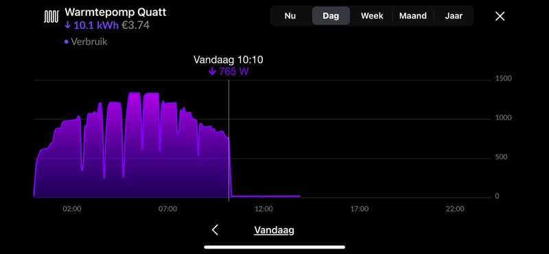

s020506 schreef op zaterdag 6 januari 2024 @ 12:25:
Eens. Ik snap dit ook niet helemaal, sinds het wat kouder is (vannacht) draait de wp een tijdje op een wat hoger dan minimaal vermogen, om dan te stoppen als de temperatuur bereikt is. Afgelopen dagen, toen het wat warmer was, draaide de wp langer achter elkaar.
Exact! Hier dezelfde ervaring en al vaker aangegeven in het forum (ook bij Quatt, maar die reageren helaas niet :O ).
Hij jakkert hier op topniveau naar de gewenste temperatuur, moduleert daarna kort terug en gaat dan uit. Wacht tot het weer onder de 19.7 graden komt en het spel begint overnieuw. Dat kan echt wel beter....
Afbeeldingslocatie: https://tweakers.net/i/saJi90KfM1V5xIE5AbCTDOjtMjE=/x800/filters:strip_icc():strip_exif()/f/image/NTlRG82pex09UoWfwXoojF6v.jpg?f=fotoalbum_large
[ Voor 21% gewijzigd door okijokii op 06-01-2024 12:48 ]

Nu heb je op het koudste deel van de dag (de nacht) hoog verbruik om van defrost naar defrost te springen om vervolgens alles weer uit te schakelen :S
Heel herkenbaar elke dag. Nu vanaf 10.00 uit thermostaat op 20 en nu dus nog 20.5 graden in huis 7(8)7Afbeeldingslocatie: https://tweakers.net/i/MyJiz4MBsMGJEyDjWSN20LHrlQE=/x800/filters:strip_exif()/f/image/wgtYO8J9BOU91aWlrQReqm5y.png?f=fotoalbum_large

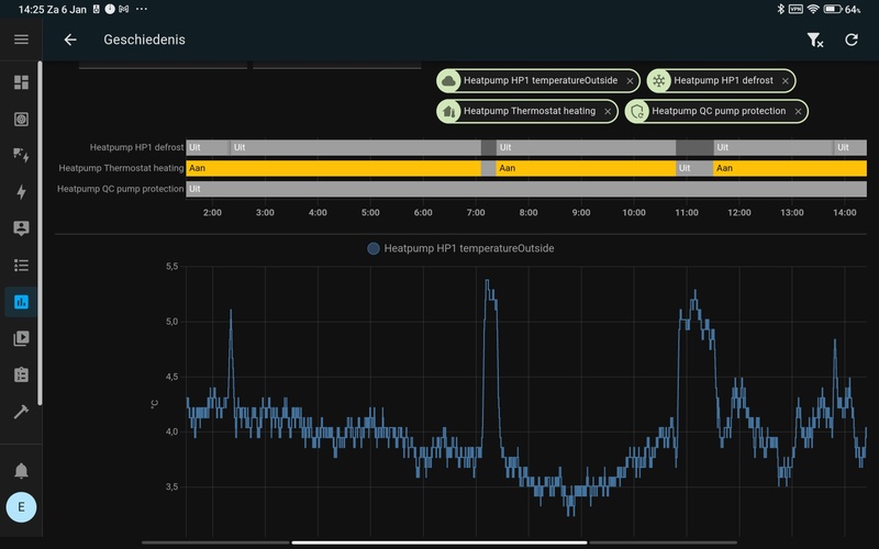

okijokii schreef op zaterdag 6 januari 2024 @ 13:28:
Het gedrag van vandaag. Thermostaat (T6) staat zonder schema nu continu op 20 graden:
Heel herkenbaar die oplopende lijn toen ik de T6 nog had.
Overigens heb ik nog steeds geen defrosts gehad terwijl de temperatuur de hele dag rond de 4 graden zit.

Flesym schreef op zaterdag 6 januari 2024 @ 14:29:
Met je huidige thermostaat (welke is dat?) zie je meer een modulerende Quatt met minder vermogen?
Zou jij ook iets kunnen plaatsen van jouw Quatt vandaag?

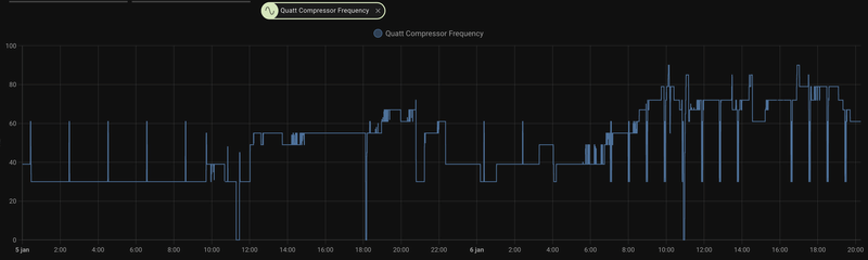

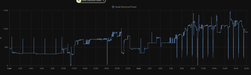

@Friezin Hij sluit dat toch ook nergens uit?
Jij hebt mijns inziens -al eerder gezegd, weet ik zeker- een haast ideaal voorbeeld van een hybride werking.
Ondanks dat dit wat suboptimaal is
Afbeeldingslocatie: https://tweakers.net/i/KmldCeql0lHuMI9JPrBdhTSiTIs=/800x/filters:strip_icc():strip_exif()/f/image/6VZFocRC7fn4RX7jqH4eXJGS.jpg?f=fotoalbum_large
maar wel een kleine warmtepomp, die wordt bijgestaan door de CV ketel op d emomenten dat ie het niet meer alleen trekt.
dit echter is ronduit raar
Afbeeldingslocatie: https://tweakers.net/i/f56GrA53AuZimbVWlT9Xmxyljw8=/800x/filters:strip_icc():strip_exif()/f/image/IU4l3b1OmDQW0mcICwHJ4pF2.jpg?f=fotoalbum_large
Reageert zo te zien overdreven op een wellicht te krap hysterese. Weinig "AI" te bespeuren in elk geval.
Maakt wat... 3.5~4kW? Besluit ineens dat er 0 kW nodig is, oh nee toch niet, ik moet wel 4 kW hebben 8)7
naja weet je, was wat veel... doe maar 0.. Om enige tijd later toch weer 3.5 kW te willen.
Lijken net 2 AAN/UIT systemen die werken op een vooraf ingesteld vermogen.
1500 resp 1100W

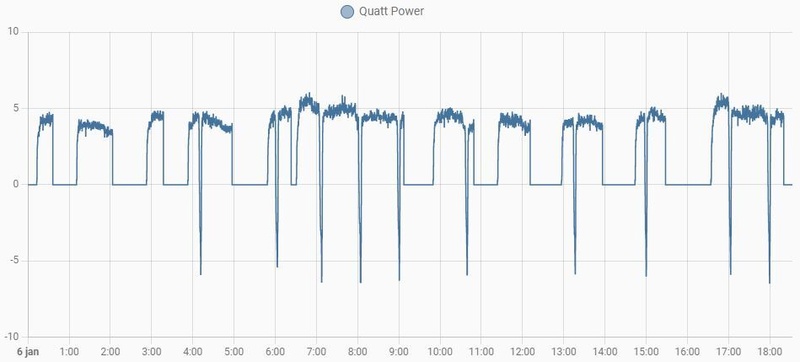

Updateje op vanochtend: zoals verwacht heeft de Quatt 3 uur praktisch uitgestaan vanwege zijn eigen domme vraag aan de CV ketel:
Afbeeldingslocatie: https://tweakers.net/i/Osshak1wlhqLOJiP7ihEHFdmolQ=/x800/filters:strip_exif()/f/image/0AlgD7A9AVtoUDUrGve9wAYO.png?f=fotoalbum_large

RealCato schreef op zaterdag 6 januari 2024 @ 15:45:
Tja als je vrouw de inefficiënties niet kan accepteren dan blijft er eigenlijk maar één oplossing over….
Als de zon op dat moment niet binnengutste, dan is het erg vreemd.

Friezin schreef op zaterdag 6 januari 2024 @ 15:52:
Wat gebeurt er wanneer je 0,5°C harder gaat stoken?
Vertel mij wat over oude woningen haha, maar misschien moet hij bij jou zo ingesteld (lager?), dat hij op top van zijn kunnen blijft draaien?
Dit gebeurt er bij mij van 17.5 naar 18 terwijl het op de laagste compressorstand met een paar uur extra ook was gelukt. Helaas laat Quatt de klant (nog) niet kiezen voor een snel of traag reagerend systeem met bijvoorbeeld een simpele draaiknop of schuif in de app. En dat terwijl de Quatt als hybride zowel heel snel kan op de oude ketel als heel traag op de warmtepomp.
Afbeeldingslocatie: https://tweakers.net/i/GbdUwiRUdb1KCI9KUtDb7ksVmjk=/800x/filters:strip_icc():strip_exif()/f/image/N2zoPjUCVS3htZJzJTPCcbur.jpg?f=fotoalbum_large
Afbeeldingslocatie: https://tweakers.net/i/pkWTK_wdQK2c8_aTB1C2GhgpCYc=/x800/filters:strip_exif()/f/image/1gixtryWBTCCCheRq0EWzLZA.png?f=fotoalbum_large
Afbeeldingslocatie: https://tweakers.net/i/EfbAx89NxQeepnZuhdHksilvynk=/x800/filters:strip_exif()/f/image/KsIO4ZIfEQLQI2rcFWU92Hon.png?f=fotoalbum_large
[ Voor 16% gewijzigd door TeslaNerd op 06-01-2024 16:56 ]

paQ schreef op zaterdag 6 januari 2024 @ 15:29:
1500 resp 1100W
Dit gedrag herken ik en stoor ik mij mateloos aan. Loop gewoon lekker op 500W met de lagere watertemp, hogere efficientie e.d.. ook sterk schommelende temperatuur op deze manier. De aansturing zou je liever zelf meer knoppen hebben om aan te draaien. Aangezien ze bij Quatt blijkbaar niet aan de goede draaien.

Na bijna 24 uur netjes 21,55°C ging om 14.00 uur de kamertemperatuur naar 21,34 en rond 16 uur naar 21,13. Half uurtje afgewacht... Dan maar wat gas erbij (16.30uur): dat mag, het is 0°C en ik ben nog steeds een Fryske koudkleum 🥶.
Dus thermostaat naar 22°C.
Geen sjoege.
Cv-pomp staat wel aan (hele dag al, maar enkel iets gas tijdens defrosts).
Rond 17.30 uur naar 22,5°C.. noppes.
Draait nog steeds enkel Quatt (bij cv aan wordt flow temperatuur namelijk rap hoger).
CIC geherstart ... nog niks (nog steeds versie 2.8.0 btw).
Straks maar naar 23 (en ga ik vanavond in bikini hahaha)
Afbeeldingslocatie: https://tweakers.net/i/j2iPTHITqcdF_Yt76kX92NG_68A=/x800/filters:strip_icc():strip_exif()/f/image/W5J9XyRQIAf7Mkb4a3YuKzoQ.jpg?f=fotoalbum_large

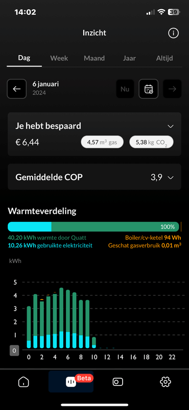

Paul_Heineman10 schreef op zaterdag 6 januari 2024 @ 17:03:
Afbeeldingslocatie: https://tweakers.net/i/W8n4Xr9k8PR8ZZ8oi_UkyC5BWNY=/800x/filters:strip_icc():strip_exif()/f/image/E4rrnn99NYNcDW9v3Xljw03v.jpg?f=fotoalbum_large
Hier vergelijkbaar, steeds 30-75 minuten uit om vervolgens weer op +- 1.000W opgenomen / 4kW+ afgegeven vermogen te gaan draaien. Waarom niet de hele dag op 3kW draaien, dat zou de zelfde hoeveelheid afgeleverde warmte moeten geven. Met waarschijnlijk minder stops en minder schommelingen in temperatuur.
Ik hoop dat Quatt hier wat voor gaat verzinnen of dit gaat tunen. Desnoods icm een andere thermostaat.
Wel 'zin' in de komende dagen, voor mij de proef of ik zoal verwacht zonder enig gasverbruik ook wat koudere dagen doorkom. Het warmteverlies is dusdanig beperkt dat de Quatt het tot ongever -7 wel zou moeten trekken.

  • medu80
  • Laatst online: 20:56
RobertowNL schreef op zaterdag 6 januari 2024 @ 18:36:
Ik weet niet of je een T6 hebt, maar ik zou zeggen. Herstart de CiC EN de Honeywell Gateway. Want zoals jij het hebt is volgens mij niet heel goed.Afbeeldingslocatie: https://tweakers.net/i/5NFGD0oGCmCTJLA3UHQl8crptkk=/800x/filters:strip_exif()/f/image/lBRvujXRms5wvZCe4AHll0Nk.png?f=fotoalbum_large
Hier draait ie de hele dag al rond 72Hz de laatste paar uur. Maar buitentemperatuur daalt ook en die kinderen hebben nog nooit van deur dicht gehoord. :D
Afbeeldingslocatie: https://tweakers.net/i/nLUclPaGUBGdWRUjOhPtcGpLgDg=/800x/filters:strip_exif()/f/image/Ksf2OCecdtUFM7AJY2TwUQg6.png?f=fotoalbum_large
Al mag die van mij wel net iets hoger draaien om eerder bij doel te komen...Blijft nu wel lang hangen op 20.4 ipv de 20.5

  • RealCato
  • Laatst online: 07-06-2025
Friezin schreef op zaterdag 6 januari 2024 @ 18:19:
Geen sjoege.
Ruilen? Bij mij kan-ie maar niet met zijn tengels van de CV afblijven:
Afbeeldingslocatie: https://tweakers.net/i/slYYPt0isp4c5KExi9K-l8WUoKw=/x800/filters:strip_exif()/f/image/gRLfEBMeo6K67NQRSodJ5Jrc.png?f=fotoalbum_large
