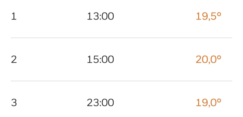

Hallo quatt eigenaren, op de 25e wordt mijn quatt geinstalleerd, Begrijp dat je er wel anders mee moet omgaan dan een cv alleen, op dit moment werk ik vaak thuis en staat de temperatuur op de toon versie 1 op 15 graden.
in de middag gaat hij naar 19,5 graden en verbruik ik tot 22:30 ongeveer 5 quebe gas, is het inderdaad beter om hem op 18 te zetten in de nacht en laten naar 19,5 of hoger voor de avond. mijn cv temperatuur staat op 55 gr of zou dat aangepast moeten worden,

lecram24 schreef op vrijdag 5 januari 2024 @ 22:47:
De nachtverlaging naar 15 graden is echt verleden tijd met een warmtepomp. Een halve tot een hele graad verlagen is goed te doen. Het woord quebe kende ik nog niet. Ik vind het een mooi woord :)
CV temperatuur op 55 graden is volgens mij niets mis mee. Zelf heb ik hem op 50 graden.

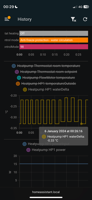

Heeft update 2.9.0 de anti freeze protection aangezet door de pomp continu op ca 400l/uur te draaien als de thermostaat uit staat? Of was dit er altijd al?
Afbeeldingslocatie: https://tweakers.net/i/LVqcNFtYE6aykZ-3zjUXmpB-dd4=/x800/filters:strip_exif()/f/image/R8TXIfXS6ssGUh5oJJGxHLAI.png?f=fotoalbum_large
Afbeeldingslocatie: https://tweakers.net/i/55g3aQ_t3a9-pbIKDoX9aWLMXmI=/x800/filters:strip_exif()/f/image/UfARMVYnZitZ7gcxfX41jTwC.png?f=fotoalbum_large
120m2 bovenwoning met 6 radiatoren en vvw in de badkamer. Intergas HRE 36/30A met Honeywell Round Modulation en Quatt hybrid op het dak van de dakkapel
Die stap van 15 naar 19,5 vind een warmtepomp echt niet fijn, hij raakt daardoor in de stress en schakelt zijn hulptroepen in, in dit geval de cv. Wil je dus met een warmtepomp niet.
Dus nacht cq dag verlaging Max -1 graad, en als het koud wordt zo als nu, dan gewoon 1 temperatuur aanhouden.
Een warmtepomp is geen cv en kan dus niet snel en veel.
Omdat mijn quatt nog te hoog staat ingesteld zet ik mijn nachtverlaging toch naar 17 graden. Ik verwacht dat op het (te hoge) minimum vermogen dat mijn quatt heeft mijn quatt niet op een constante temperatuur blijft maar het huis zal blijven verwarmen voorbij de ingestelde temperatuur

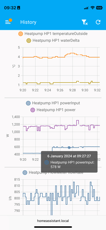

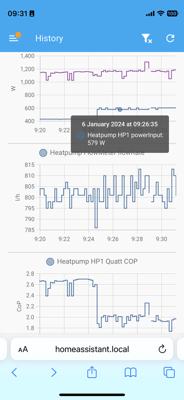

Vorig jaar verwarmde ik wel wat bij, met stevige kou, met 2 COP1 paneelverwarmingen: 2x750W max (ik verwarmde met ketel alleen 3 uurtjes 's morgens en 3 uurtjes namiddag) tot 19,5 in de kamer, rest huis kouder.
Quatt sjouwt nu op 1500W, zo nu en dan 0,2m3 gas voor defrost, COP 2,6, kamer 21,5, het vriest nog net niet (1°C). Benedenverdieping 20°C.
ZO-Fryslân, vrijstaande villa (monument) bj.1909, enkelsteens, 200m2, 60m2 vvw/schuim, 12xradiator (2 met heatfan), T6: 21,5°C 24/7, 65×HR+(+), 2xQuatt (11-2023v1&9-2025v1.5), Nefit HR43, 10xSolarEdge, inductie, Quooker, weduwe, imker, klusser, 11 are
  • netappie
  • Laatst online: 10:57
netappie
Friezin schreef op zaterdag 6 januari 2024 @ 07:46:
Heb btw wel mijn bedenkingen gehad bij een enkele Quatt.
Achteraf waren 2 misschien beter geweest, maar heb geen zicht op wat er dan bijv. aan stroomverbruik was geweest.
COP 2,6 valt mij een klein beetje tegen boven het vriespunt als ik naar de specificaties kijk.
Is de aanvoertemperatuur misschien omhoog geschoten?
Bij A2/W45 moet de COP in principe tussen de 2,9 en 3,3 zitten met maximaal 3,6 kW warmte, daarboven gaat het niet lekker meer.
P.S. Dit is misschien ook wel waarom ik neig naar de standaard weercompensatie, waar de warmtepomp voorspelbaar de aanvoertemperatuur ophoogt en je het afgiftesysteem kan knijpen in ongebruikte ruimtes zonder dat de logica gaat compenseren om de berekende energie maar in het huis te pompen.

Ik kom op 3,33.
Die opgegeven COP waardes zijn mooi, maar onder wat voor omstandigheden, wat voor soort woning, ingestelde temperatuur, warmteverlies etc is dat gehaald?
PS pomp cv draait vandaar hoge flow, springt enkel bij bij defrost
Zet even je outsidetemp erbij, onder 5gr gaat de pumpprotection aan. Als dat nu bij een andere temp gebeurt, is er wat veranderd (maar ik denk het niet).

Anti freeze protection ging aan toen thermostaat uit ging voor nachtverlaging. Pas een half uur later ging de buitentemperatuurmeter van de quatt onder de 5 graden
Wat is je vraag nu? Want ik meende dat de anti-freeze aanging onder de 6 graden. Of het nu 5 of 6 graden is, de Quatt doet wat ie moet doen, zorgen dat het water in de buitenunit niet bevriest. Al mag van mij die anti-freeze temperatuur wel wat lager zijn. Iets in de trant van 2 graad of iets dergelijks.
Daar waren @Slurpgeit en ik vorig jaar al een achter?

Ja, mijn vraag was of dit een 2.9.0 change was.
Eens dat 2 graden beter is voor antifreeze dan 6
dankjewel voor de link

Gisteren heeft tech support mijn warmteverlies omlaag gezet na 2 weken zeuren. Waar die nu op staat dat willen ze niet zeggen. Ik denk nog steeds te hoog want ik heb nog steeds overshoots en een quatt die uit gaat nadat hij door de setpoint heen vliegt in plaats van de hele dag doordraaien bij het setpoint.
Ik heb vanmorgen de vloerverwarminglus in de badkamer en de radiator op de slaapkamer die beiden dicht bij de ketel aftakken dichtgedraaid.
DeltaT blijft op 1.5C en de quatt laat de watertemperatuur oplopen richting 40 graden terwijl ik al meer dan 2 uur boven het setpoint zit
Even voor 9:00 vvw en radiator dicht en iets na 9 thermostaat 0.5 omlaag en weer 0.5 omhoog gezet

Maar je 'verwarmt' tot 17 graden zie ik?
En als je de thermostaat nou eens op 19 zet?
En wat is de compressor snelheid bij die 600W en bijna 40 graden water?

Dat moet toch ook werken op 17 graden? Ik ga zo de deur uit en ben dan de hele dag weg.
Geen idee wat de compressorsnelheid is maar het is niet de laagste stand. Dat zie ik niet in de json data

Ik vermoed dat je te weinig afgifte hebt. Als ik zie hoe snel je aanvoertemperatuur omhoog schiet. Heb je maar 1 of 2 radiatoren open? Tevens een deltaT van 1,5 houd in dat het water zeer snel retour komt bij de Quatt.

Voor mijn woning heb ik voldoende afgifte. Er staan nu zelfs nog ramen op ventilatie in slaapkamer en badkamer en de kamertemperatuur loopt snel op boven het setpoint
