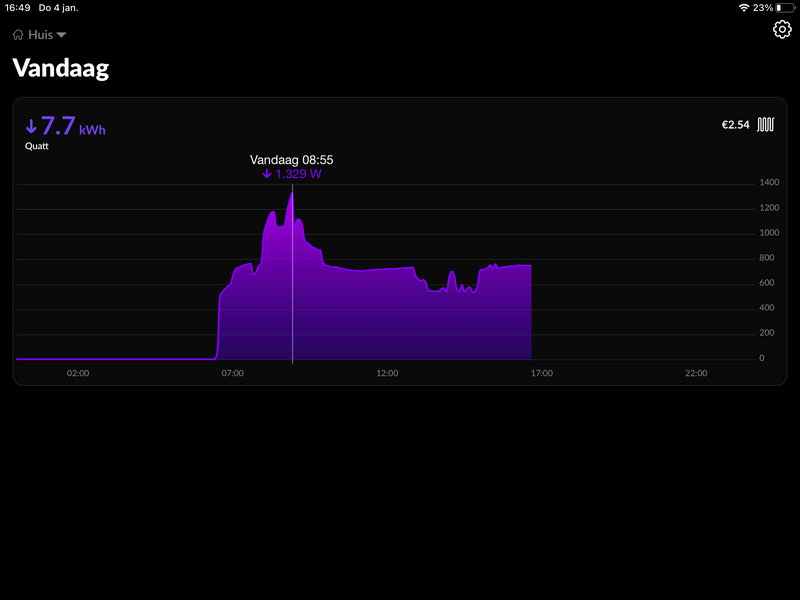

medu80 schreef op donderdag 4 januari 2024 @ 16:47:
@pietjm
Heb jij watertemperatuur van 50 graden?
Vanmorgen wel rond 9 uur. Heerlijk hete verwarming.
Afbeeldingslocatie: https://tweakers.net/i/r4CcAE5JMxTS10BDuFlYUIwudbI=/800x/filters:strip_exif()/f/image/9tGoM9sXhKTo4LcheywLktHg.png?f=fotoalbum_large
NH, vrijstaand, 182 m2 incl verw garage, 1 Quatt met T87M2018 thermostaat, alles OT, duurzaam en zonder gas in Quatt app met variabele tarieven, HRE 36/30, 4950 wp , vvw met HR++, radiatoren boven, de koffie nog steeds op z’n Italiaans.
  • medu80
  • Laatst online: 17:46
@pietjm Je ziet denk ik ook dat je drie keer zoveel verbruikt. Ik weet niet of je nachtverlaging toepast, maar stel dat je het 24x7 op 19.5 of 20 graden had gelaten, had je misschien twee keer zoveel verbruikt ipv elke keer opwarmen naar 50 graden en veel lagere COP. Het is maar hoe je het wilt gebruiken, maar antwoord van QUATT klopt wel. Het is een traag systeem dat eigenlijk altijd aan moet staan.

medu80 schreef op donderdag 4 januari 2024 @ 16:56:
Ik wil in eerste instantie een warm huis. Ik kan veel minder verbruiken en het dan koud hebben binnen, maar daar heb ik niks aan. Ook niet met een goede COP. Daar krijg ik het ook niet warm van.
Met 1 graad nachtverlaging en in anderhalf uur die ene graad omhoog naar de temperatuur voor de rest van de dag is prima voor een warmtepomp. Dat het water dan 50 graden wordt met ruim 1300W input lijkt mij ook heel mooi.

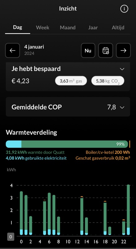

De defrost exact iedere 55minuten/1uur is foetsie sinds 2.8.0
Afbeeldingslocatie: https://tweakers.net/i/qhbd8wdBbP3ASeyQCfMv149Hi3g=/800x/filters:strip_icc():strip_exif()/f/image/ajGbpVCQAQlWbnV4Nv8IlwAr.jpg?f=fotoalbum_large
ZO-Fryslân, vrijstaande villa (monument) bj.1909, enkelsteens, 200m2, 60m2 vvw/schuim, 12xradiator (2 met heatfan), T6: 21,5°C 24/7, 65×HR+(+), 2xQuatt (11-2023v1&9-2025v1.5), Nefit HR43, 10xSolarEdge, inductie, Quooker, weduwe, imker, klusser, 11 are
  • Gerardwaz
  • Registratie: Oktober 2020
  • Laatst online: 28-11 21:54
Friezin schreef op donderdag 4 januari 2024 @ 22:30:
2.9.0. Nog niet binnen?

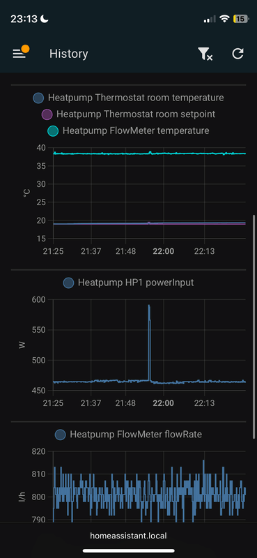

medu80 schreef op donderdag 4 januari 2024 @ 22:25:
probeer het eens, zou ik zeggen.
Ik heb het vanavond geprobeerd. Vermogen bleef op 465watt na thermostaat van 19 naar 19.5 en na 20 seconden terug naar 19 bij kamertemperatuur van 19.2 graden

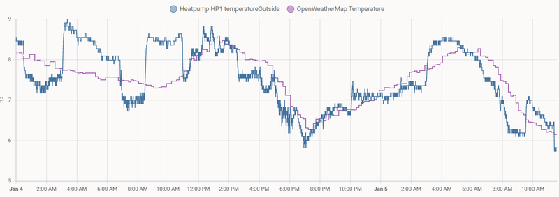

Afbeeldingslocatie: https://tweakers.net/i/afuwpoAlFGjvLs1ENP-Ks_71isU=/x800/filters:strip_icc():strip_exif()/f/image/jZsllvgoVCw9fNtZsHWMFzy4.jpg?f=fotoalbum_large
Ben nu een tijdje 18.5 vs 19 aan het testen maar op 19 graden zijn de runs nog korter dan op 18.5, denk dat ik toch even Quatt ga mailen om warmteverlies te laten bijstellen, deze staat op 7 bij -10. In de koudste dagen van december kwam ik zeif uit op 4.5.

pietjm schreef op vrijdag 5 januari 2024 @ 09:40:
Warmteverlies staat bij mij op 6. Zelf kwam ik nu op gemiddeld 5 uit, dus 6 is prima. Isolatie is ook goed. Daar hoef ik niets meer aan te doen.
Op dit moment komt er 46 graden uit en weer is het nu al heerlijk warm hier.
Ik heb het Excel blad gebruikt kan ik hiervoor de waardes gebruiken welke de Quatt app aangeeft voor Warmte (kWh) en CV Ketel (kWh) of reken jij deze anders uit?

Bij ons zie je de door de Quatt gemeten temperatuur fluctueren omdat hij zichzelf beïnvloed:
Afbeeldingslocatie: https://tweakers.net/i/_sLck5yIbOthwyMpdrSB_96IYs0=/800x/filters:strip_icc():strip_exif()/f/image/0nhdrEhAR62C0uNMhxlFDAHj.jpg?f=fotoalbum_large

Onno ! schreef op vrijdag 5 januari 2024 @ 11:29:
Doen ze wellicht ook iets met de temperatuur die de lyric T6 ophaalt op basis van je locatie?
Daar hebben ze helemaal geen slimme thermostaat voor nodig. Ze weten zelf precies waar die Quatt staat. Maar het is wel relatief onnauwkeurig om dit alleen van het internet te halen. Mogelijk combineren/corrigeren ze de meting uit de buitenunit met de verandering op de publiek beschikbare weerdata.
Ja, ik zie hetzelfde:
Afbeeldingslocatie: https://tweakers.net/i/mADOgk7fghKz41UPWvAYhcT8F6E=/800x/filters:strip_exif()/f/image/oUovHNggjgraZS9twYmfqYsO.png?f=fotoalbum_large
Ik vermoed dat, omdat de quatt bij de gevel staat, deze opwarmt door het warmteverlies vanuit de gevel als hij uitstaat. Zodra hij aangaat, wordt de lokaal opgewarmde lucht vervangen door de koudere verse lucht (plus nog misschien wat koude-invloed van de koude lamellen waar de sensor vlak bijzit?)
Quatt in hoekhuis (130m2) met radiatoren, 3680Wp PV zie https://ei.tigoenergy.com/p/wouterb
