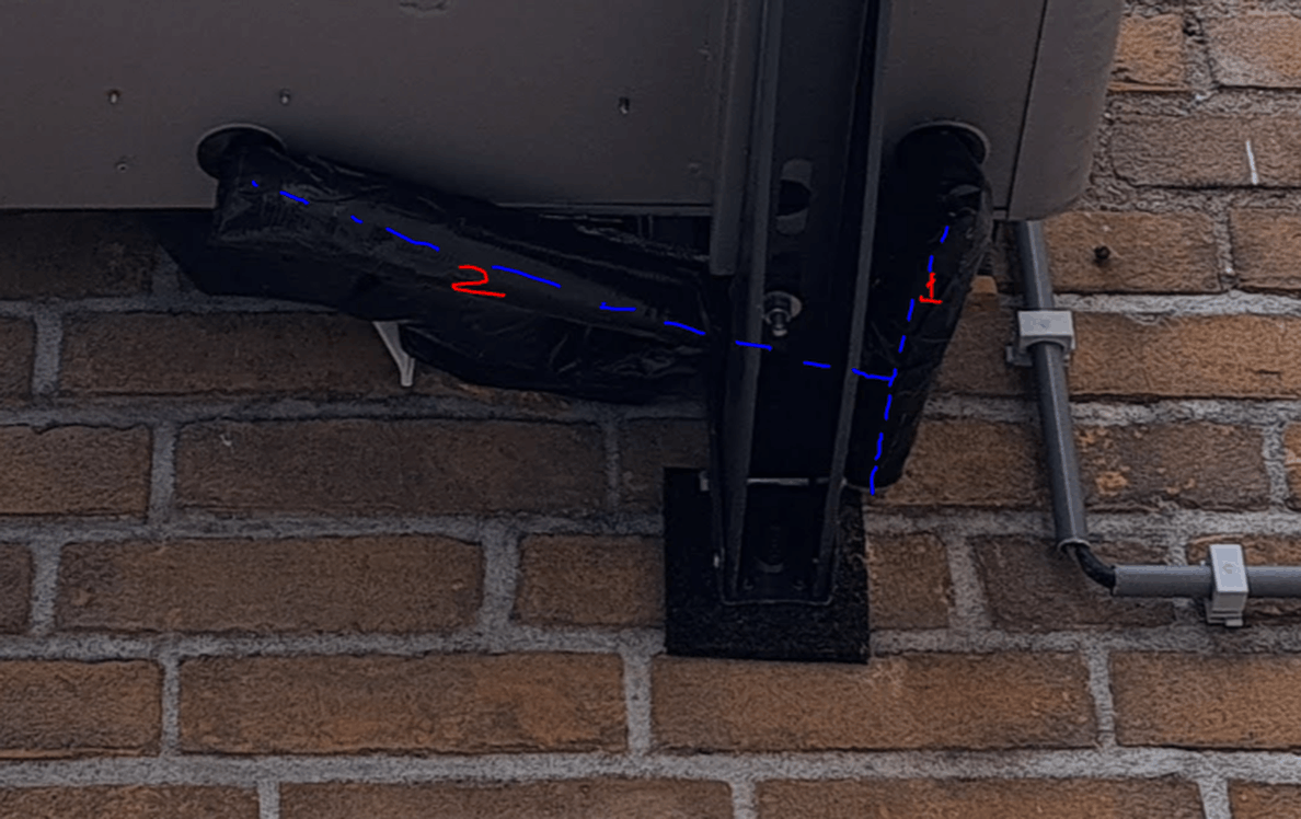

Quattdummy schreef op woensdag 3 januari 2024 @ 21:27:
Ha allen,
Is het wel goed dat er vreselijk veel water lekt uit de buitenunit? Volgend mij was dit de eerste maanden niet zo. Misschien trekt t bij ons meer de aandacht omdat hij schuin boven de voordeur hangt en je dus alles kunt zien, maar het is echt wel heftig nu. Ik vraag me af waarom er een afvoerbuis zit want het meeste water lekt van/uit de box zelf.
Dat probleem heb ik ook gehad. Er stond minimaal 10cm water in de bak. Toen ik onder de Quatt keek, zag ik dat er 2 gaten met pluggen inzaten en 1 gat waar de afvoer op bevestigd was .
Ik heb beide pluggen eruit getrokken en vervolgens stroomde al het water uit het middelste gat. Daar heb ik de plug niet in terug gestopt.
Vervolgens is Quatt langs gekomen en die hebben de afvoer aangepast naar het middelste gat.
Blijkbaar is het afhankelijk hoe de Quatt hangt (hellingshoek ofzo) en welke afvoer dan gebruikt moet worden.
Probeer beide pluggen er eens uit te halen?
Ps, ga er niet onder staan...... 😜

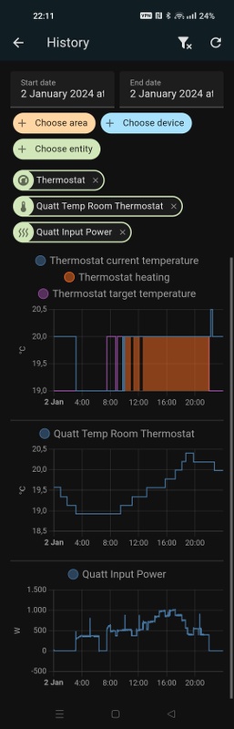

olafmol schreef op woensdag 3 januari 2024 @ 22:09:
Volgens mij zit er een lastigheidje in dat er daadwerkelijk een warmtevraag van de thermostaat moet zijn. Maar ik kan me ook zomaar voorstellen dat dat niet nodig is met Opentherm, en dat de gemeten en gewenste temp ook doorkomen zonder warmtevraag, en dat de CiC dus idd autonoom kan bepalen of ie wel of niet de Quatt en/of CV aanslingert. Zou denk ik een hoop gedoe schelen idd, aangezien veel van de thermostaat-algoritmes qua warmtevraag en schakelmomenten gebaseerd zijn op snelle CV systemen.
Ik kan bevestigen dat je (met een T6) geen warmtevraag nodig hebt om de Quatt zn ding te laten doen. Zie hieronder:
- 1e grafiek is de T6, met in oranje de daadwerkelijke warmtevraag van de thermostaat. De T6 staat op deze momenten ''aan''
- de 2e grafiek de temperatuur die de T6 aan de Quatt doorgeeft
- de 3e grafiek zie je de input Power van de Quatt
Je ziet dat de Quatt dus draait zonder warmtevraag en zelfs als het setpoint laag is (in de nacht).
Afbeeldingslocatie: https://tweakers.net/i/J277Hnstl9YbzHR5LYNmNOmoi6U=/x800/filters:strip_icc():strip_exif()/f/image/FuhDQhaKHBO2AwjTakjQRpF3.jpg?f=fotoalbum_large

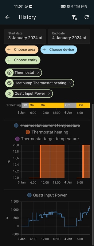

  • mrdop
  • Laatst online: 20-11 16:29
verguldebarman schreef op woensdag 3 januari 2024 @ 22:17:
Ik zie bij ons (T6R) juist alleen de Quatt draaien als Thermostat Heating 1-op-1 op TRUE staat…Afbeeldingslocatie: https://tweakers.net/i/WcZXv84VPK7xk8XcZIh8A3jzDyY=/800x/filters:strip_exif()/f/image/WoXiiUPAc6G6CrMg3U8I7hX9.png?f=fotoalbum_large
[ Voor 7% gewijzigd door mrdop op 03-01-2024 23:02 ]

  • mrdop
olafmol schreef op woensdag 3 januari 2024 @ 23:09:
Hmmm da's interessant! Andere CiC firmware misschien?
2.8.0 hier (maar dit beeld is bij ons al sinds de installatie). Quatt gaat/is uit als Thermostat Heating FALSE is (ook staat ThermostatControlSetpoint dan op 10gr).
  • Heinemancp
  • Laatst online: 14:37
Ha allen,
Had ik ook na enkele weken. Rechter gat gebruikt als afvoer? Die werkte bij mij niet (meer) opeens.
Dus nu een tweede afvoer gemaakt vanaf het middelste gat, die gekoppeld aan het andere gat. Hiervoor heb ik bij Quatt een aansluitset gevraagd met plug & slang. Dat kreeg ik na een paar keer vragen en daarmee (incl T-stukje, heb ik nog wel liggen) is het opgelost.
Ook de afvoerbuizen geïsoleerd om bevriezen te voorkomen en ingepakt in zwarte gaffer tape voor het zicht.
Afbeeldingslocatie: https://tweakers.net/i/iyQO6ZoQkC_cULRXDcd-Sm2u-2Y=/full-fit-in/4000x4000/filters:no_upscale():fill(white):strip_exif()/f/image/fW2V2nnN7QzB5XjUGANjmDCG.png?f=user_large

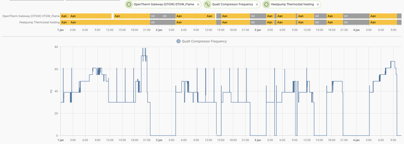

  • Registratie: Oktober 2021
Nu het echt kouder wordt, zou het zo mooi zijn dat de Quatt niet uit gaat, maar lekker door blijft pruttelen op laag vermogen:
Afbeeldingslocatie: https://tweakers.net/i/1kNyFxTVly4TFYJxmSzopp2qcj4=/x800/filters:strip_icc():strip_exif()/f/image/kHESkxBRs1seHPQk4osLwQ4A.jpg?f=fotoalbum_large
Afbeeldingslocatie: https://tweakers.net/i/FRI07btuQd7h5T-UGlJnxG81FoI=/800x/filters:strip_icc():strip_exif()/f/image/a74OU0yzWnYcgOvYCkI3PiHc.jpg?f=fotoalbum_large

okijokii schreef op donderdag 4 januari 2024 @ 09:20:
Inderdaad, maar ik heb niet het idee dat deze slimmigheid in Quatt/CiC zit. Het luistert alleen naar de thermostaat voor zover ik kan beoordelen...
Ik denk dat je een storing hebt gehad in je HA. Want dat beeld heb ik totaal niet, zonder een flame=on oftewel Thermostat hearting heb ik nooit gezien dat de Quatt aan staat.

  • medu80
Ik heb geen heating informatie van de T6 in mijn HA, de beperkte informatie die de T6 toont in HA is niet voldoende om met zekerheid te roepen:
"Ik kan bevestigen dat je (met een T6) geen warmtevraag nodig hebt om de Quatt zn ding te laten doen"
Als je een Opentherm Gateway haalt, kun je zien dat ook zonder het vlammetje op het display, de T6 nog warmtevraag doet. Afbeeldingslocatie: https://tweakers.net/i/WqTg8Rpm3nh1eErBNCxxDmCtImE=/800x/filters:strip_exif()/f/image/UJ0UF8K89QGqfNaGWdTS8UDn.png?f=fotoalbum_large
Hier zie je dat de Thermostat Heating overeenkomt met wat ik uitlees met de OTGW. Als ik naar heating van de T6 kijk, klopt bovenstaande totaal niet. Die laatste leidt zijn eigen leventje.

  • medu80
verguldebarman schreef op donderdag 4 januari 2024 @ 11:05:
Check mijn -gewijzigd- antwoord. Je kunt m.i. geen conclusies trekken door alleen naar de CIC data te kijken. Daarom kijk ik naar de T6 data zoals de T6 de genereerd en niet zoals de CIC die zelf interpreteert. En vervolgens vergelijk ik dat.
Jazeker kan ik conclusies trekken door naar de CiC data te kijken. Dit is namelijk 1 op 1 de Opentherm pakketjes die geïnterpreteerd worden en getoond op de JSON pagina. Deze komen ook 100% overheen met wat ik monitor met de Opentherm Gateway. Je kunt geen conclusies trekken met wat de T6 toont en daadwerkelijk stuurt. Ik lees dus uit wat ie daadwerkelijk stuurt.

Ik moet toch een klein beetje terug komen op mijn conclusie.
- 1e grafiek heating vanuit de CIC
- 2e grafiek heating vanuit de T6
- 3e grafiek de manier waarop de Quatt hierop reageert met zijn vermogen
Afbeeldingslocatie: https://tweakers.net/i/YfveFkaMJ-B8FO5mbADQdlldlWA=/x800/filters:strip_icc():strip_exif()/f/image/MFYXI8CiIuws8zvF2Nx3lv7d.jpg?f=fotoalbum_large
Wat je ziet in de 2e grafiek is een heel dun lijntje (lage warmtevraag), en samen met de hoge warmtevraag komen de periodes overeen met wat de CIC uitleest.

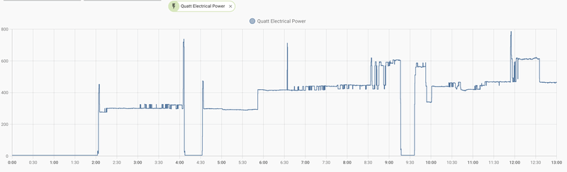

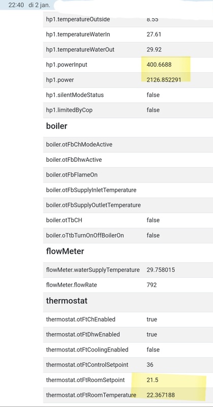

TeslaNerd schreef op donderdag 4 januari 2024 @ 11:21:
De techneut van Quatt zei dat die 500 watt het minimale vermogen blijft ook al kan hij met 300 watt starten. Eenmaal op 500 watt kan het minimale vermogen dan niet meer terug naar 300 en zit je vast aan de te hoge aanvoertemperatuur.
Hij liegt. Ik heb wel logs dat urenlang rond de 400W blijft hangen, warmte 2000W. Buiten 7gr, water 30gr kamer 19gr.
Ik zie hem niet vaak terugmoduleren naar 300, maar wel regelmatig naar 370-380, dus ook dat klopt niet.
WP: Quatt 4,5kW hybride monoblock op garagedak, T6, radiatoren met 25gr Speedcomforts. PV: 15x 320Wp ZZO, PhonosolarMWT met SolarEdge optimizers en 5000H omvormer. EV: Polestar2 en Enyaq60, laadpunt Volt Time Source 2s
  • medu80
SBL schreef op donderdag 4 januari 2024 @ 11:51:
Klopt, maar ook je pompsnelheid van de Quatt heeft invloed op het verbruik. Als ie boven de 60% draait dan is je verbruik ook 350 a 370. Draait ie rond de 20%, bij mij als alle radiatoren open staan. Dan schommelt het rond de 300...
Afbeeldingslocatie: https://tweakers.net/i/zNvxfoPBg9l3iATK6VIRl3uLQTA=/800x/filters:strip_exif()/f/image/JeTUGtRveQQ4m7Vw72DFh2qH.png?f=fotoalbum_large

Intussen kwijt op wie ik zou moeten reageren haha.
Quatt zonder warmtevraag T6...
Bedoelen jullie dit?
Hieronder mijn JSON van gisteravond.
Temperatuur ging om 22.00 uur terug naar 21,5, maar had wel overshoot gehad blijkbaar op die 22°C.
Vervolgens heeft Quatt (volgens HW) vrolijk doorgewerkt op 340-350W tot vanmorgen 4.30 uur (maar daarbij de kamertemperatuur wel onder die 21,5 laten zakken)
Afbeeldingslocatie: https://tweakers.net/i/xnsFRf4ppUJUG4LPCskEr6mzld0=/x800/filters:strip_icc():strip_exif()/f/image/Rd6HoRG9QRMt9VJTjZt3Aora.jpg?f=fotoalbum_large
ZO-Fryslân, vrijstaande villa (monument) bj.1909, enkelsteens, 200m2, 60m2 vvw/schuim, 12xradiator (2 met heatfan), T6: 21,5°C 24/7, 65×HR+(+), 2xQuatt (11-2023v1&9-2025v1.5), Nefit HR43, 10xSolarEdge, inductie, Quooker, weduwe, imker, klusser, 11 are

pietjm schreef op woensdag 3 januari 2024 @ 10:37:
Ik heb het een half uurtje geleden meteen gedaan. Effect nu is dat er met iets minder power er evenveel geleverd wordt (eerst ongeveer 620W input vs 3000 output; nu 550 vs 3000), dus iets beter COP, maar de temperatuur in de kamer is gedaald van 19,3 naar 19,1 graden bij een ingestelde 19,5. En die kamertemperatuur moest nu juist omhoog. Kan natuurlijk toeval zijn.
Nadat ik rond 11 uur bovenstaande had gedaan, heb ik direct daarna telefonisch contact gehad met Quatt en daar mijn probleem uitgelegd met de opmerking dat het leek alsof de Quatt in silent mode stond. Zij zouden daar later op de dag op terug komen. Na een kwartiertje al kreeg ik een mail met de volgende tekst:
I hope this email finds you well.
I would like to ask you if you have seen the issue again.
i checked your data and consumption and it seems that the temperature set in the thermostaat is always reach (with the time needed).
I would like to give you some suggestions in order to have a better performance with the quatt.
i can see that sometimes you have 19 degrees and you set 21 and then you cool down until 18 and ask again for 20 few hours later.
As we are a low temperature and slow heat system should be better if the cool down and warm up will be reduce, in this way quatt will work on that in a better way and the performance will be higher, and even the savings.
We suggest to heat up one degree per time, for example 18-19 and then 19-20 and then 20-21 and to cool down not more than 1 or 2 degrees.
A constant temperature, even if hotter, will savings more than swinging between higher and lower temperature.
Please let me know if everything is clear or if you still have any question.
Een behoorlijk onbevredigend antwoord en ook helemaal fout wat ze over de temperatuur zeggen. Ik haal de ingestelde temperatuur vrijwel nooit sinds half december. Ook de opmerking over het wisselen van de temperatuur op de thermostaat klopt niet. Heb ik zegge en schrijve 1 keer gedaan om het warmer in huis te krijgen.
Dus direct terug gemaild en tijdens het schrijven van dat mailtje zag ik dat zowel de CiC als de Quatt helemaal gestopt waren, om na heel korte tijd weer te starten.
Het gevolg was dat de Quatt met meer power begon te werken en de rest van de dag is het prima warm geweest in huis met een vrijwel constante temperatuur van 19,75 graden volgens json op de ingestelde 19,5. Ik vond dat mooi. Zie de schermafbeelding voor het stroomverbruik.
Ook vanmorgen was de woonkamer redelijk snel op temperatuur met een watertemperatuur van bijna 50 graden. Ook een redelijk constante temperatuur.
Het lijkt dus opgelost en het stoppen van de CiC en de Quatt doet mij vermoeden dat ze nogmaals de firmware hebben geupload hoewel mijn problemen al begonnen met versie 2.7.1. De 2.8.0 versie maakte niets uit.
Ik heb op mijn mail en hun mogelijke actie nog niets van hun gehoord.
Afbeeldingslocatie: https://tweakers.net/i/lBaW3TZJ9vm8Ii8k__L4vuel_HQ=/800x/filters:strip_exif()/f/image/0XJVpR8buTH3PjtElilFxCyp.png?f=fotoalbum_large
Dit was de dag ervoor:
Afbeeldingslocatie: https://tweakers.net/i/l3JskRypHZnQTSWqXcXJUx6snlk=/800x/filters:strip_exif()/f/image/z4er0iDsPfjVG6EIQ1SNNy2N.png?f=fotoalbum_large
[ Voor 7% gewijzigd door pietjm op 04-01-2024 16:02 ]

  • olafmol
pietjm schreef op donderdag 4 januari 2024 @ 15:58:
Je zegt dat je niet wisselt op de thermostaat, maar zo te zien doe je wel aan nachtverlaging via de thermostaat?
en:
Waarom moet je zo heet stoken? Een warmtepomp is een traag systeem, ruimtes "snel op termperatuur" krijgen is echt niet hoe je een wp-systeem efficient gebruikt. Misschien dat de medewerker dat probeerde te communiceren?
[ Voor 5% gewijzigd door olafmol op 04-01-2024 16:15 ]

olafmol schreef op donderdag 4 januari 2024 @ 16:12:
en:
Het ging om wisselen van temperatuur overdag wat ik 1 keer gedaan heb.
Ik heb 1 graad nachtverlaging. Vervolgens om 06.30u naar 19 graden en om 08.00u naar 19,5 graden. Dat is rustig opbouwen. Die 50 graden regelt Quatt dus zelf, maar het was vanmorgen heerlijk warm.
NH, vrijstaand, 182 m2 incl verw garage, 1 Quatt met T87M2018 thermostaat, alles OT, duurzaam en zonder gas in Quatt app met variabele tarieven, HRE 36/30, 4950 wp , vvw met HR++, radiatoren boven, de koffie nog steeds op z’n Italiaans.
