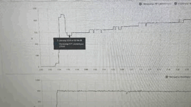

  • TeslaNerd
  • Registratie: Maart 2020
  • Laatst online: 00:38
TeslaNerd
medu80 schreef op woensdag 3 januari 2024 @ 12:33:
Ik ben toch benieuwd hoe je aan deze informatie komt over de stappen van 25watt.
Afgelezen uit de grafiek in HA
vermogenspunten waargenomen:
296 watt
322 watt
345 watt
367 watt
391 watt
415 watt
422 watt
447 watt
470 watt
Etc
Afbeeldingslocatie: https://tweakers.net/i/rgwioeHlm52_Xnb20d3vh-YdAC4=/full-fit-in/4000x4000/filters:no_upscale():fill(white):gifsicle():strip_exif()/f/image/CZS5XV5dJ4tIzGGJ9LjoJttd.gif?f=user_large
[ Voor 21% gewijzigd door TeslaNerd op 03-01-2024 12:48 ]

  • medu80
  • Laatst online: 11:58
TeslaNerd schreef op woensdag 3 januari 2024 @ 12:35:
296 watt
322 watt
345 watt
367 watt
391 watt
415 watt
422 watt
447 watt
470 watt
Etc
Heeft meer met buitentemperatuur te maken.

TeslaNerd schreef op woensdag 3 januari 2024 @ 10:07:
Als ik in mijn grafiek zowel thermostat.heating en Heatpump QC supervisory control mode laat zien dan bepaalt de thermostaat of de Quatt aan mag en zo lang de thermostaat ON staat mag de CiC de warmtevraag sturen.
Ik denk dat dit veel onduidelijkheid verklaart in sturing door onze thermostaten en sturing door de CiC
Klopt het dat in dit grafiekje je thermostaat warmte blijft vragen terwijl de setpoint al overschreden is?

olafmol schreef op woensdag 3 januari 2024 @ 13:19:
Ja, zo begrijp ik dat wel uit de waarde “On” voor Heatpump Thermostat Heating

TeslaNerd schreef op woensdag 3 januari 2024 @ 13:31:
Dat blijf ik bizar gedrag van een thermostaat vinden, dan gaat er daar echt iets niet goed. Bij trage systemen zou je eerder te vroeg maar nooit te laat de boel uitzetten ivm naijlen. Dit riekt naar zo’n Honeywell optimalisatie/comfort setting.

olafmol schreef op woensdag 3 januari 2024 @ 13:38:
Dit is de Honeywell Round Modulation. Die heeft geen optimalisatir/comfort setting

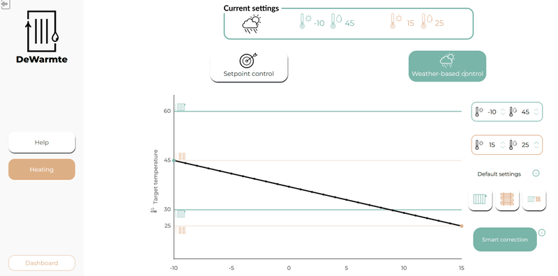

Het lijkt mij (correct if wrong) dat een ander radertje, wat je wel bij DeWarmte vindt, ook invloed heeft, namelijk je interne afgiftesysteem.
Volgens mij werkt het wezenlijk anders of je:
- enkel vloerverwarming hebt (die warmte ijlt na: dus wanneer temperatuur oploopt, rem erop zodra je bijna doeltemperatuur bereikt en hoger bijstoken bij zakken van de kamertemperatuur),
- een mix (idem bij vloerverwarming in kamer en rest radiatoren).
- enkel radiatoren (reageren sneller).
Screenshot DeWarmte:
Afbeeldingslocatie: https://tweakers.net/i/PJgbltWKmN1juZOTnSsf8x9tBHA=/800x/filters:strip_exif()/f/image/jD3F01FMgOIEK9P0EswT0Dum.png?f=fotoalbum_large

Friezin schreef op woensdag 3 januari 2024 @ 17:45:
Net bericht: Warmteverlies verhoogd van 8 naar 9,5 kWh.
Dit naar aanleiding van mijn klacht dat, sinds cic-update naar 2.8.0, mijn doeltemperatuur van 21,5 °C niet meer wordt gehaald. Mijn Quatt blijft "kabbelen" op te laag vermogen en laat zelfs de kamertemperatuur tot 21,0°C zakken.
Rond 16 uur zie ik in HW dat de Quatt inderdaad meer power is gaan trekken.
Mijn workaround (continue 22 ipv 21,5) nu weer bijgesteld naar 21,5°C continue.
Afwachten hoe warm het is, morgen bij opstaan (hopelijk hoger dan 21°C) 😁.
Aansluitend aan de posts hierboven over overshoots en undershoots:
Zo als het nu lijkt, is dat warmteverlies het enige radertje waar Quatt aan kan draaien.
