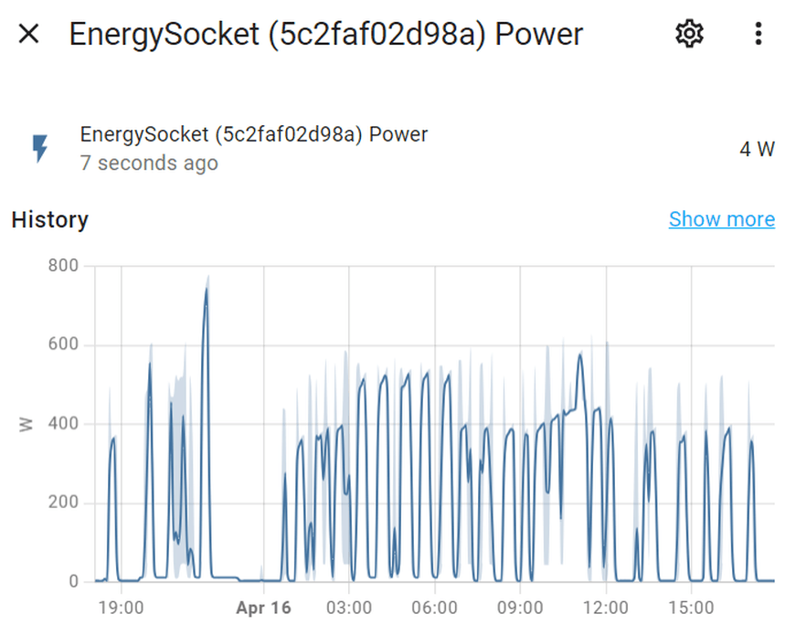

Afbeeldingslocatie: https://tweakers.net/i/D0oUGa3bCrFsBeINhher7HHJ7jQ=/full-fit-in/4000x4000/filters:no_upscale():fill(white):strip_exif()/f/image/oZHDY2XaoyrkMnld40Vd2l0S.png?f=user_large
was nieuwschierig en heb mijn Homeassistant eraan gekoppeld.
Ik zit geen flow meer :'( dit was altijd 800l/h dacht ik?

Alleen als de CiC hem aan zet. Dus als je nu geen warmtevraag hebt, dan kan het 0 zijn.
  • sjiht777
  • Laatst online: 31-07 13:42
netappie schreef op dinsdag 16 april 2024 @ 19:41:
ik had de thermostaat 1graadje omhoog gezet, zie stroomverbuik omhoog gaan maar er gaat geen water lopen zo lijkt het

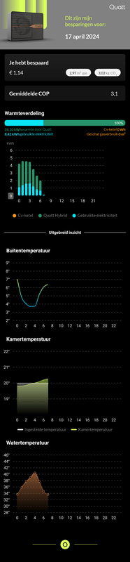

netappie schreef op dinsdag 16 april 2024 @ 19:52:
Dat is raar. Hopelijk is het gewoon de CiC die achter loopt. Kan je de grafieken van de app van vandaag nog even plakken? Wie weet zien we er wat aan. En misschien even gewoon direct op de JSON pagina kijken voor het geval dat de HA integratie niet helemaal werkt.
Ik had de CiC even helemaal stroomloos gemaakt. Na herstarten thermostaat weer met 1 graad verhoogd. Toen zag ik wattage omhoog gaan. Ook zag ik hem naar 600l/h springen de pomp.
Dit duurde echter maar een paar minuten. Toen sprong hij weer op 0l/h
Hierbij de gevraagd info
Afbeeldingslocatie: https://tweakers.net/i/PFamIJ36RYJNKlNbwI3owab37Io=/x800/filters:strip_exif()/f/image/Kj0DSDZHquitocyp4UziYR2l.png?f=fotoalbum_large

sjiht777 schreef op dinsdag 16 april 2024 @ 20:01:
Ik vind de aanvoertemperaturen nogal hoog. Doen alle radiatoren mee? heb je een VVW verdeler met pomp die stuk kan zijn? (dat remt ook lekker in de afgifte). Is het systeem goed ontlucht? Is de waterdruk op orde?

  • netappie
  • Laatst online: 07:45
Friezin schreef op dinsdag 16 april 2024 @ 20:34:
Welke aanvoertemperatuur bedoel je?
De watertemperatuur in de grafiek. Die vind ik wel aan de hoge kant voor de huidige buitentemperatuur. Niet dat dit alles verklaart, maar je moet ergens beginnen.

  • netappie
sjiht777 schreef op dinsdag 16 april 2024 @ 20:39:
ik heb te vroeg gejuicht, nog steeds hetzelfde probleem.
Welke ketel heb je en is deze opentherm of aan/uit verbonden met de CiC?
Ik vind 70 graden wel erg hoog, en als het aan/uit verbonden is dan moet die ketel misschien wat getemd worden.

Zal ik doen!
Dit is toch ook gek? 700watt en hij doet niks?
Heb ik ook nog nooit gezien.

sjiht777 schreef op dinsdag 16 april 2024 @ 21:49:
Zal ik doen!
Denk dat er ergens een signaal mist, draait de Quatt wel en zijn de radiatoren warm?

Gerardwaz schreef op dinsdag 16 april 2024 @ 22:23:
Hij hangt vrij hoog aan de zijgevel. Dus weet niet direct of hij draait. En ja de radiatoren zijn warm maar dat komt door de CV

  • Gerardwaz
  • Registratie: Oktober 2020
  • Laatst online: 12-10 11:58
sjiht777 schreef op dinsdag 16 april 2024 @ 22:25:
Dat zou je moeten zien in de app dus ergens een signaal probleem. Check de bedrading van de CiC eens.
Zal ik doen!
Ook de cv -leiding is niet oranje in jouw app, terwijl er wel verwarmd wordt. Stond er toevallig iemand onder de douche op het moment van de printscreen?

  • sjiht777
okijokii schreef op dinsdag 16 april 2024 @ 22:36:
Nope en met douche zal hij ook niet aanslaan toch?

  • okijokii
  • Registratie: Oktober 2021
sjiht777 schreef op dinsdag 16 april 2024 @ 22:43:
Nee, maar mogelijk even niet aan? Dus wel warmtevraag, maar niet verwarmen
