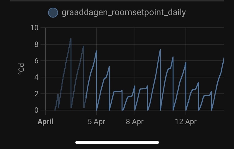

Ik laat de (gewogen?) graaddagen voor mijn woning gedurende de dag opbouwen in Home Assistant obv het verschil tussen de room setpoint van mijn thermostaat en de buitentemperatuur die door de Quatt wordt gemeten.
Afbeeldingslocatie: https://tweakers.net/i/Zt2QobN-aeP5oqW7qOxNJYgnP-I=/800x/filters:strip_icc():strip_exif()/f/image/rQXDAphn4Qt6fyqnpq9mxL6B.jpg?f=fotoalbum_large

  • Friezin
  • Registratie: November 2023

@harv , @TeslaNerd Mijn beproefde methode om het warmteverlies van een woning experimenteel te bepalen.
Standaard condities: alles! verwarmen, weinig/geen wind, grijs/bewolkt, bij voorkeur december-januari
Kost wel wat - vooral tijd en geduld - Ik gebruik overigens een weerstation in de buurt
YMMV
  • harv
  • Laatst online: 17:34
dunklefaser schreef op maandag 15 april 2024 @ 12:06:
YMMV
@dunklefaser
En zo heb jij je eigen graaddagenmodel gemaakt, maar ook jij ziet dat het echt goed werkt in januari, februari.
Maar we kunnen hetzelfde aanhouden, we wonen in de buurt!!

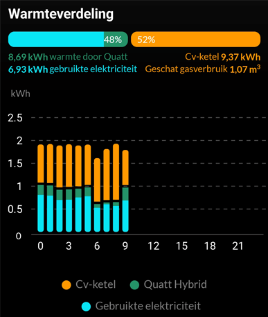

Dames en Heren:)
Delta t bij lagere aanvoer temperatur is bij min rond 2.5 a 3 grade is dit goed of moet het naar 5 ?
Afbeeldingslocatie: https://tweakers.net/i/5yVIh2YplMUCDZ2DeErYgiaKKiU=/x800/filters:strip_icc():strip_exif()/f/image/jHANgAd5HtL47VoINU6M1UEr.jpg?f=fotoalbum_large
Vrijstaande woningen 1901, 160 m2 geïsoleerd gemiddeld rc 4.5, HR+++ Quatt + Remeha Calenta , Tado xa vvw 80 m2 beneden, 5 radiatoren voorheen 750 m3 gas

Dames en Heren:)
Nee is prima zo.

Safe_grut schreef op maandag 15 april 2024 @ 19:36:
Dames en Heren:)
Heb je het warm genoeg in huis?
Ja? Dan gewoon zo laten.
(Want anders had je wel gemeld wanneer je het koud zou hebben toch?)

Friezin schreef op maandag 15 april 2024 @ 20:23:
Prima 21 graden bijna :)
Afbeeldingslocatie: https://tweakers.net/i/H5zxHZvU9Cd10QZkDSAqezufau8=/x800/filters:strip_icc():strip_exif()/f/image/OJO099bcSoBaJL0dz9LAcRMf.jpg?f=fotoalbum_large
Ik zou hem allen liver zien draaien op 300 watt 😒
En weet niet zeker of dat met delta t te maken heeft🙆
Dames en Heren:)
Ik ben heel benieuwd hoe wil je dat doen naar 5 graden.

medu80 schreef op maandag 15 april 2024 @ 21:30:
Dacht radiatoren verder knijpen en vvw pomp wat lager zetten 🤷
Hogere afgifte?
Hele avond op 5°C delta gedraaid.
Net terug naar 4 (0,3 boven 21,5)
Edit: nog steeds optimalisatie start aan, stop uit
Afbeeldingslocatie: https://tweakers.net/i/sBcbBxjp7olAngowCWVyJeLQk1E=/800x/filters:strip_icc():strip_exif()/f/image/fpV1INztLx5xiyDUhSjQeH17.jpg?f=fotoalbum_large

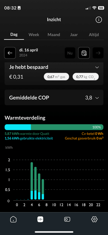

Zijn er meer Quatt eigenaren die ook last hebben van de storm? Bij mij heeft hij vannacht weinig gedaan.Afbeeldingslocatie: https://tweakers.net/i/C3ZGAC67ymcIbzRNkwDcAX783Pw=/x800/filters:strip_icc():strip_exif()/f/image/BZVPcfoZEc9p3DCoJLqkMH1T.jpg?f=fotoalbum_large
  • TeslaNerd
  • Registratie: Maart 2020
  • Laatst online: 12-10 18:05
sjiht777 schreef op dinsdag 16 april 2024 @ 08:19:
Zijn er meer Quatt eigenaren die ook last hebben van de storm? Bij mij heeft hij vannacht weinig gedaan.[Afbeelding]
Heb jij de SoundSlider op Silent staan?
120m2 bovenwoning met 6 radiatoren en vvw in de badkamer. Intergas HRE 36/30A met Honeywell Round Modulation en Quatt hybrid op het dak van de dakkapel

TeslaNerd schreef op dinsdag 16 april 2024 @ 08:23:
Nee
  • TeslaNerd
Dat is vreemd dan. Maximale warmte door Quatt ligt ieder uur onder de 4kWh. Dat zou de Quatt zelf prima moeten kunnen leveren.
Optimalisatie voor besparingen staat misschien aan?
Jij hebt wel meer bespaard dan mijn Quatt zonder gas 🤑
Afbeeldingslocatie: https://tweakers.net/i/2kZESF__5kuZboYYvzDwCQfdyO4=/x800/filters:strip_exif()/f/image/EzvDSRcluj0A3vw7bLJeK9YA.png?f=fotoalbum_large

Safe_grut schreef op maandag 15 april 2024 @ 21:57:
De deltaT is het resultaat van het geleverde verwarmingsvermogen. Doordat de flow constant wordt gehouden op 800L/uur, kun je de deltaT eigenlijk niet beïnvloeden. De Quatt pompt bijv 3000W continue in dat water dat met 800 L/u voorbij stroomt. Natuurkunde zegt dat dat water dan ongeveer 3.3 graden warmer je Quatt uitgaat dan erin. Dat verandert niet.
Als je verwarmingen precies die 3000W kwijt kunnen (niet meer, niet minder) komt het water weer exact 3.3 graden kouder bij je Quatt. Kan je die warmte nou niet kwijt, bijv doordat je radiatoren gaat knijpen (minder flow is altijd minder vermogen…), dan komt je water bijv maar 2 graden afgekoeld bij je Quatt. Die doet er weer 3.3 bij, enz. Resultaat is een stijgende watertemperatuur en daardoor minder efficiënte Quatt. Naarmate die temperatuur stijgt gaan je radiatoren of vloerverwarming meer vermogen kunnen leveren (ze worden heter waardoor ze makkelijker warmte afgeven aan je huis). En zo komt er weer een balans in het geheel.
En dat is waar je wel invloed op hebt! Door je afgifte vermogen te vergroten kun je hetzelfde vermogen (die 3000W) bij lagere temperatuur kwijt, en kan je Quatt efficiënter werken om die 3000W te leveren (ie die 400W wordt bijv 340W).
Dus eigenlijk zoek je de maximale flow in alle radiatoren/vvw, zodat ze maximaal vermogen kunnen leveren. Uiteraard wel in balans, niet dat 1 dikke convector bijna alle 800L/u pakt en daardoor 1 kamer een sauna wordt terwijl de rest bibberend koud blijft.
Hier klopt iets niet.
Op vol vermogen heeft Quatt 1,5kWh nodig en schakelt dan pas gas bij.
Jij gebruikt al gas bij 1/5de daarvan zo te zien.
Heb je CIC al eens geherstart?
En geen rare bedragen in je optimalisatie om gas af te dwingen?
Edit: ziet de hele maand er zo uit bij jou, met gas?
Afbeeldingslocatie: https://tweakers.net/i/_AkMT1IsnEVr5DPvHbZZs_3uUi0=/x800/filters:strip_icc():strip_exif()/f/image/Oq2W5X6fmFl1PHQso9l5pv80.jpg?f=fotoalbum_large
[ Voor 4% gewijzigd door Friezin op 16-04-2024 09:39 ]
Hier niet:
Afbeeldingslocatie: https://tweakers.net/i/txSzLaOh-jaOvKCtBzmlyycFpng=/800x/filters:strip_exif()/f/image/9GKLZuVnTDnGM5GbbK0SvuPG.png?f=fotoalbum_large
NH, vrijstaand, 182 m2 incl verw garage, 1 Quatt met T87M2018 thermostaat, alles OT, duurzaam in Quatt app aan met echte tarieven, HRE 36/30, 4950 wp panelen, vvw beneden met HR++, radiatoren boven, de koffie nog steeds op z’n Italiaans.

  • Friezin
sjiht777 schreef op dinsdag 16 april 2024 @ 10:01:
Nee dit is eigenlijk de eerste dag dat er gas gestookt wordt.
Ik heb de optimalisatie uitgezet nu. Stonden wel bedragen in en wellicht dacht de CiC dat het zo goedkoper was?
Hangt van de bedragen af die je daar hebt ingevuld.
Zelf heb ik reële bedragen, maar optimalisatie staat uit.
Hoe lang heb je de Quatt?
Want dan denk ik dat je steeds mazzel had.

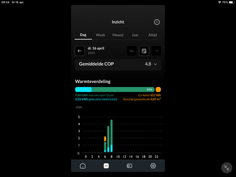

Ook hier het zelfde gedrag. Quatts zijn gisteren geïnstalleerd. Eerste uren ging het goed.. maar nu staat de cv te loeien en zie ik een zelfde grafiek.
Afbeeldingslocatie: https://tweakers.net/i/UyqgtFE2tk447UoPVcMqrC1SgYk=/full-fit-in/4000x4000/filters:no_upscale():fill(white):strip_exif()/f/image/4PH6vQPtAsSwX9Dqua7naFGY.png?f=user_large
Afbeeldingslocatie: https://tweakers.net/i/OprG0vs3Ll3p_YXQG0WQQ0CENhs=/full-fit-in/4000x4000/filters:no_upscale():fill(white):strip_exif()/f/image/cpSBUTLMPvnfKCdzDBWuclPi.png?f=user_large
Quatt Duo | Marstek 5.12kwh - V151 - HWP1

Bigfoot87 schreef op dinsdag 16 april 2024 @ 10:18:
Even alles resetten en naar de instellingen in de Quatt app en van de thermostaat kijken. Dit is niet goed.
Heb je vloerverwarming? Dan is die vast inmiddels wel dichtgeslagen met die geleverde warmte (waardoor kamertemperatuur zakt en de CIC vol gas gaat geven om temperatuur op peil te brengen, wat dan onmogelijk is....)
Waar staat je cv op ingesteld?
Probeer eens 45°C.
En herstart de CIC: dat is hier altijd het eerste wat ik doe bij "raar" gedrag.

Friezin schreef op dinsdag 16 april 2024 @ 10:24:
Probeer eens 45°C.
Ja ik heb inderdaad vloerverwarming. Ben nu niet thuis, maar ga vanavond even kijken.
Heb optimalisatie uitgezet; even kijken wat dat doet.

Bigfoot87 schreef op dinsdag 16 april 2024 @ 10:28:
Zet anders verwarming iets zachter.
Mengt je vvw?
(Wat vaak het geval is bij cv-gebruik)
Geen rare bedragen in Quatt app bij optimalisatie?

Friezin schreef op dinsdag 16 april 2024 @ 10:39:
Mengt je vvw?
Bedankt voor deze tip.. blijkbaar een tikfoutje gemaakt bij de gasprijs. :+ 1.99 ipv 1.19. Nu aangepast; dat gaat vast helpen.

Bigfoot87 schreef op dinsdag 16 april 2024 @ 10:42:
Heb je optimalisatie Quatt ook uitgezet?
(Met zo'n hoog bedrag was cv juist niet aangeslagen, tenzij je ook een astronomisch bedrag bij stroom hebt)
Dat verklaart het niet denk ik. Zet de gasprijs eens op 3 euro
Jouw grafiek is nog een stuk erger, want het stukje dat de Quatt doet is met een extreem laag rendement/COP.
Water is ook veel te heet met 59graden, dan kunnen Quatts niets bijdragen.
Zet svp veel radiatoren open.
Als je vloerverwarming hebt: boel af laten koelen en opnieuw beginnen met langzaam verwarmen.
WP: Quatt 4,5kW hybride monoblock op garagedak, T6, radiatoren met 25gr Speedcomforts. PV: 15x 320Wp ZZO, PhonosolarMWT met SolarEdge optimizers en 5000H omvormer. EV: Polestar2 en Enyaq60, laadpunt Volt Time Source 2s
