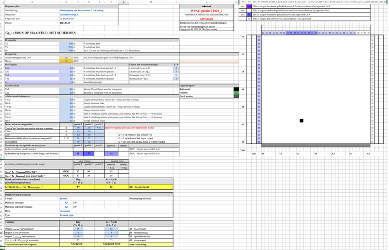

nou, @MacD007 kom maar door met die rekentool dan

  • MacD007
  • Laatst online: 06-06-2025
W13k3 schreef op woensdag 10 april 2024 @ 15:30:
Goede vragen. Als die verantwoordelijkheid bij Quatt ligt zou fijn zijn. Dan kan ik naast de buren gaan staan, om Quatt voor een oplossing te laten zorgen. Dat is altijd beter voor de samenwerking dan wanneer je als buren tegenover elkaar komt te staan.
Helaas niet, de bouwetgeving, dus het valt hier onder het aspect verbouwen en dus onder het bouwbesluit, de geluidseisen zelf maken ook onderdeel uit van dit bouwbesluit, geeft heel duidelijk aan dat de eigenaar van het bouwobject primair verantwoordelijk is, deze verantwoordelijkheid verschuift alleen indien er heel duidelijke afspraken en opdracht tot (bv aan een bouwkundige met duidelijke omschrijving van de opdracht) is gedaan.
bij plaatsen (kan) adviseert een leverancier, maar hoeft dat formeel niet eens.
Een bouwwerk moet altijd voldoen aan de voorschriften uit het Bouwbesluit 2012. Ook als je bouwt of verbouwt met of zonder vergunning. Maar ook als je een bestaand pand hebt. Dit heeft de Raad van State op 27 juli 2016 (ECLI:NL:RVS:2016:2100) nogmaals bevestigd."
De voorschriften voor bestaande bouw die gesteld worden in het Bouwbesluit 2012 zijn minimumeisen. Als eigenaar van een pand heb je de verantwoordelijkheid om ervoor te zorgen dat jouw pand ook voldoet aan deze eisen.
sorry, kan het helaas niet anders maken, dus in dit geval is en blijft je buurman de eerste aanspreekpunt op dit punt.
of en hoe deze buurman zijn leverancier daarop kan aanspreken is een heel andere zaak, in feite is dat ook een heel andere wetgeving (civiel recht)

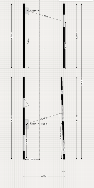

  • W13k3
  • Registratie: November 2021
@paQ welke afwateringsbuis bedoel je?
Onder de Quatt loopt een stroomaanvoer. Ook geen fraaie oplossing. Verder is er op de hoek van mijn huis een regenpijp maar volgens mij stond die niet op de foto.

  • W13k3
Afbeeldingslocatie: https://tweakers.net/i/Pb2S7Zzm6ESTFA09AeZYBQaZbQI=/x800/filters:strip_icc():strip_exif()/f/image/gBxF9ysN4qAtJY29z5Vw7fhq.jpg?f=fotoalbum_large
Je hebt gelijk, die komt uit tussen de plantjes.
Dat overpad heeft te maken met dat het pad tussen beide huizen half eigendom is van de buren en half van mij. Beiden mogen het hele pad gebruiken. Ik moet er bijvoorbeeld met een auto overheen kunnen naar mijn garage, al doe ik dat zelden want het past nauwelijks.
[ Voor 23% gewijzigd door W13k3 op 10-04-2024 19:09 ]

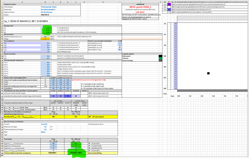

  • MacD007
Friezin schreef op woensdag 10 april 2024 @ 06:55:
Ik zie hier in de link zo snel niet wat ik bedoel: maaiveld.
Oftewel: Wat wanneer de Quatt op 5 meter hoogte een meter van de erfgrens aan een muur hangt? Geldt dan erfgrens op de grond (maaiveld) of rechtuit?
(Al zoekende vind ik net een site met indicatieve berekening (waar ook wordt verwezen naar de officiële berekening die Mac al aan het doen is)
https://warmtepomp-panel....pomp_op_perceelgrens.html )
nee, een beetje volgens deze tekening:
Afbeeldingslocatie: https://tweakers.net/i/HekpZhG-xNzZOzc2LHy7HDbaQXI=/full-fit-in/4920x3264/filters:max_bytes(3145728):no_upscale():strip_icc():fill(white):strip_exif()/f/image/zhNqPtuXNNSF21nNwEPGduzH.jpg?f=user_large
Dus diagonaal, meetpunt blijft hierbij op 1,5 staan. berekenen conform de Stelling van Pythagoras.
Afbeeldingslocatie: https://tweakers.net/i/Tuk6prX0LEk6Qr7HfnGE3Odi8uo=/full-fit-in/4920x3264/filters:max_bytes(3145728):no_upscale():strip_icc():fill(white):strip_exif()/f/image/W4rfT3MULa7AeZjUmsam5mZU.jpg?f=user_large
waarbij b = hoogte - 1,5 en a = afstand tot erfgrens, c= de afstand warmtepomp naar meetpunt.

MacD007 schreef op woensdag 10 april 2024 @ 21:20:
Maar dat is dus alleen het geval als het perceel van de buren op de erfgrens geen bebouwing heeft, gezien het onderschrift.
Ook niet heel raar, want anders zou je met een beetje aanbouw waarbij de dakrand wat hoger ligt dan het dak (wat bij onze garage wel het geval is), en een niet al te hoge warmtepomp nooit meer rekening te hoeven houden met buren, omdat die lijn die je (virtueel) over je dakrand trekt pas op 1.5 meter komt na heel veel afstand.

  • MacD007
paQ schreef op donderdag 11 april 2024 @ 10:18:
Ik snap die hele "T6" niet 8)7
(Of verwijst dat dan weer naar het flippen van de thermostaat?)
Anyway, @MacD007 , wat is de uitkomst in de rekentool?
ik bespreek dit eerst met de beste man, in overleg met hem plaats ik dat dan hier wel.

  • MacD007
paQ schreef op donderdag 11 april 2024 @ 12:44:
dit maakt GPT4 er van:
Een schatting van GPT is dat er 1.5dB bij komt vanwege reflecties.
Nog een reden om AI en dus ook GPT niet te vertrouwen, want een controle is hier dus niet mogelijk.
Overigens uitkomst van de officiële berekening is dat deze op de dag voldoet en avond/nacht is dat afhankelijk van de tonaaltoeslag K1 bij K1=2 of 3 voldoet het niet, bij K1=0 en 1 dus wel.
Afstand tot meetpunt op erfgrens ligt hierbij op 4,35 m !
Quatt WP 4,5 kW - Atag CV ketel - Honeywell T6 - 23 panelen SolarEdge

  • paQ
Dit is wat ik uit die rekentool haal.
Afbeeldingslocatie: https://tweakers.net/i/aavN208oUDBl39EZYC2oEXKm1uU=/800x/filters:strip_exif()/f/image/8ia9VWGFKz4rXWikpeLV5nhX.png?f=fotoalbum_large
positie 1: 1,5m boven maaiveld op de erfgrens
positie 2: het badkamerraam
[ Voor 49% gewijzigd door paQ op 11-04-2024 15:03 ]

paQ schreef op donderdag 11 april 2024 @ 14:58:
Zoals ik de handleiding van de rekentool begrijp, is dat wanneer er een te openen raam zich dichter bij de WP bevind dan de '1.5m maaiveld', dat de geluid bij het raam de beperkende factor is

Toby-Wan schreef op donderdag 11 april 2024 @ 15:07:
#metoo
Maar echt voorzien in deze situatie wordt er niet in die tool. Wat een abracadabra.
  • MacD007
paQ schreef op donderdag 11 april 2024 @ 14:20:
nou nou, wat een uitspraken weer :X
"Officiële berekening" = jouw berekening?
Als er op hoger gelegen delen in de gevel ramen of deuren zijn die open kunnen, dan moet je dat punt als meetpunt pakken. (Zoals ik het interpreteer) En in dat geval kun je de rechtstreekse afstand nemen.
Anders kun je namelijk voor Jan Doedel een tuinscherm op de grond op de erfgrens plaatsen, en dan zou hij plotseling niet meer voldoen in plaats van (nu) wel.
bedankt dat je meedenkt, echter ja, dat is ook meegenomen in de berekening.
om even voor jullie een beter en vollediger beeld te geven, juist omdat jullie bepaalde gegevens hebben gemist (deze zijn via een pm doorgegeven) hier de afmetingen en daaronder mijn berekening.
Indien ik een fout gemaakt hebt dan graag dat even kenbaar maken, dan is de beste man en vrouw namelijk ook geholpen.
en ik heb er weer iets bijgeleerd, leer nog elke dag bij.
Afbeeldingslocatie: https://tweakers.net/i/D9QcY_vwYMXBreFK1km8bjDwqY8=/x800/filters:strip_exif()/f/image/Io7QlC0urWOwPQmShzh5vBMh.png?f=fotoalbum_large
bovenste tekening is de vooraanzicht en onderste is de bovenaanzicht.
Afbeeldingslocatie: https://tweakers.net/i/rDHocB7LC_ldvWw0IkRE_2sCrDw=/full-fit-in/4000x4000/filters:no_upscale():fill(white):strip_exif()/f/image/6fPkHzFgK9nE7zW4y8saV3HQ.png?f=user_large diagonale afstand tot standaard meetpunt op 1,5m hoogte.
Afbeeldingslocatie: https://tweakers.net/i/Tp4bGE53XoHhlfBkfnhBmxed9e8=/800x/filters:strip_exif()/f/image/e1i07IWpnZzt7k0mFIBB50T6.png?f=fotoalbum_large
dit is afspraak met de poster, aub graag wel beleefd houden zoals we dat hier gewend zijn.
deze is met een K1 (tonaaltoeslag van 3 in de avond/nacht), helaas is de totaaltoeslag van de Quatt nog onbekend, heb Quatt ook verzocht om deze gegevens te publiceren.
Nee, een berekening conform de officele rekentool, en dat met de juiste afmetingen en niet zoals bij jou via een mini of meer grove schatting.
zo ver ik de wettelijke regeling heb gelezen kwam daar een toegestaande berekening via GPT daar niet in voor. :?
kijk eerst maar eens naar het rekenmodel, daar zie je 3 extra rekenpunten, waarbij 2 mbt het raam en één mbt de erfgrens.
  • paQ
MacD007 schreef op donderdag 11 april 2024 @ 19:16:
Je moet gpt niet zomaar (dis)kwalificeren als maar weer eens onbetrouwbaar 8)7
De parameters die ik ingeef rekent hij keurig uit. Incl analyze als ik daar op klik.
Daarbij, ook DE rekentool is hooguit een benadering. Staat er ook bij vermeld.
Het is enig richting geven, alhoewel het ding hopeloos onhandig is gemaakt.
Typisch zo’n ding waar er 0,0 is nagedacht over de user input. Allemaal uit de gedachtegang van de maker.
Zie geluidslabel.com hoe het ook kan (zou moeten)
Het punt blijft dat je met deze installatie de boel op scherp zet met je naaste omgeving. En @W13k3 zit er maar mooi mee.

  • MacD007
paQ schreef op donderdag 11 april 2024 @ 19:52:
Allemaal leuk je eigen gedachten, helaas hebben deze geen wettelijke borging, wat de rekentool dus wel heeft, ondanks zijn beperkingen.
Een gemeente heeft hier ook helaas alleen de optie van het bouwbesluit, de enige andere optie is om het te meten.
Los wat een tool als GPT wel of niet kan is met name ook afhankelijk van de input. Het nadeel wat ikmin dergelijke toepasssingen zie dat je deze dus niet kunt toetsen hoe ze tot die oplossing zijn gekomen, nog ontbreekt het van een wettelijke status.
Dus als jij daar gelukkig van wordt prima, maar om aan te tonen dat iets wel of niet voldoet mbt de geluidseisen is het in mijn ogen geheel onbruikbaar, wettelijk heb je hiervoor maar twee opties, en GPT staat daar niet bij.
ter aanvulling; hier een formeel stukje van de rijksoverheid wat zij hierover zeggen.:

  • paQ
MacD007 schreef op donderdag 11 april 2024 @ 22:00:
De rekentool is verder ook niets wettelijks aan.
Als dat zo zou zijn, dan heb je ineens 'juridische' slagkracht?
Geluid afzwakking is een logaritmische berekening. Die kun je op diverse manieren berekenen, en daarbij omstandigheden in ogenschouw nemen. Dat geeft je een best behoorlijke benadering. Dat kan met GPT, dat kun je zelf doen, of met warmtepomp-panel, of met de rekentool.
De wettelijke bepalingsmethode is een meting op locatie, zoals gebruikelijk is bij geluideisen
in de bouw- en milieuregelgeving. Dat de wettelijke bepalingsmethode een meetmethode op
locatie is, betekent echter niet dat bij buiten opgestelde installaties daadwerkelijk moet worden
gemeten. In de praktijk kan namelijk op basis van akoestische berekeningen vaak aannemelijk
worden gemaakt dat voldaan zal worden aan de geluideis. Voor deze berekeningen is de deze
rekentool gemaakt.
aannemelijk, en prognose, en verwachting
"Ja, deze willekeurige persoon van tweakers heeft dit voor me ingevuld en nu heeft het juridische waarde"
[ Voor 7% gewijzigd door paQ op 11-04-2024 22:25 ]

  • paQ
robmaas schreef op vrijdag 12 april 2024 @ 00:11:
Die rekentool van de overheid is natuurlijk pure quatsch. In elkaar gezet door twee, hoogst waarschijnlijk, hoogbegaafde ingenieurs maar inderdaad absoluut niet User Friendly opgebouwd. Het zegt genoeg dat ze er maar liefst 63 pagina's voor nodig hebben om uit te leggen hoe het invullen van slechts een paar parameters werkt, of zou moeten werken. Ze hebben er daarmee zo'n gedrocht van gemaakt dat het niet als grondslag kan dienen omdat de kans op fouten immers huizenhoog is (pun intended) al lijkt dat dan weer op te vangen te zijn door ergens een marge van 2-3 in te vullen :)
Yep. De Duitse variant van de tool is op zich wel netjes (netter), maar die houdt bij plaatsing tussen twee muren in die op minder dan 5m van elkaar staan maar liefst 9dB marge aan!
Daarom dat het GPT antwoord ook over "real world conditions" spreekt, en je het eigenlijk zou moeten meten als je het zeker wil weten. Maar dan moet je wachten op de volgende winter, zodat het ding eens goed zijn best kan doen op stille en niet stille modus.
OF! je hangt hem daar niet op 8)7

  • MacD007
Ja, het is niet echt een gebruiksvriendelijk programma, aan de andere kant is dit een behoorlijk complex verhaal, dus als je dan kijkt hoe ze het hebben opgelost, vind ik het nog behoorlijk geslaagd.
Met je opmerking van de handleiding ben ik het echter niet mee eens, juist hier hebben ze heel veel, deels ook goed uitgelegd achtergrond informatie geschreven, zodat als iemand zonder enige e4varing dit nog zou moeten kunnen invullen.
Het echte probleem zit hem in de zeer beperkte aantal scenario’s die het programma bied, juist ook hiervoor bied de handleiding aanvullende informatie om ook bij afwijkende situaties gebruik te kunnen maken van deze tool.
Vergeet niet er is ook een alternatief beschikbaar, namelijk achteraf meten door een erkend bedrijf.
Heeft twee behoorlijke nadelen:
A- als het niet goed is kun je weer alles afbreken en op nieuw beginnen, deze aanzienlijke kosten zijn dan wel voor jou.
B- de meting op zich zelf is veelal behoorlijk kostbaar, in vergelijking met een Quatt kan deze zelfs meer kosten dan de warmtepomp zelf, zie ik zelf dus niet zo snel gebeuren dat mensen deze keuze gaan maken. Zeker met het risico bij A ook nog bestaat.
En uh , mijn besparing dit jaar ligt boven de 1250 EUR DUO. (maar we komen dan ook vanuit ca.2600 M3 gas voorheen)

MacD007 schreef op vrijdag 12 april 2024 @ 08:57:
Als ik zo rond kijk zie ik geluidsmetingen van 250€ tot 1000€ , niet schrikbarend hoog.
En nogmaals als een Quatt zoveel geluid weet te produceren dat iemand er aan de andere kant van het er tegenoverstaande huis, wakker van ligt dan is er eerder iets mis met de Quatt of de ophanging dan met de locatie.
Duo quatt, huis 1928, ca 80M2 vloerverwarming beneden,matig geisoleerd, 250 m2 woonoppervlak, midden brabant
  • dunklefaser
  • Laatst online: 20:18
dunklefaser
Point Of KnowReturn
@MacD007 en anderen:
Was er niet een specifiek topic over de geluidsproblematiek bij airco's en warmtepompen?
Volgens mij zijn niet alleen de gebruikers van Quatt-warmtepompen hiermee geconfronteerd.
  • MacD007
robmaas schreef op vrijdag 12 april 2024 @ 10:10:
ik ken prijzen die een stuk hoger liggen, maar dan nog in feite is het dus 250-1000 voor iets wat je dus voor de meeste gevallen gratis kunt krijgen.
En en is eigenlijk nog een veel belangrijker aspect wat tegen meten spreekt, je moet het dus doen na plaatsing, en wat doe je als het dan blijkt dat het niet voldoet, kun je zo opnieuw 1000-2000 euro uitgeven voor een nieuwe plaatsing. los van de elende die je dan krijgt.
mij lijkt het gebruik van de WPAC rekentool om te kijken waar je de warmtepomp het beste kunt plaatsen een betere (en slimmere) werkwijze.
vooral omdat je daarmee ook een bepaalde rechtszekerheid en vaak nog belangrijker kunt aantonen dat je een goede inspaningsverplichting om je te houden aan wettelijke bepalingen hebt gedaan (dat laatste is belangrijk als bv een gemeente tot handhaving wil overgaan, dat zou wel eens het verschil tussen wel of geen boete kunnen betekenen).
deze WPAC berekening is namelijk wel in de regelgeving geborgd. (uiteraard dien je wel de juiste gegevens in te vullen) zie bv mijn post waar dit kort staat vermeld hoe dit geborgd is. borging WPAC berekening in regelgeving
Helaas zie ik dat veel zelfs dat niet doen en pas aan de bel trekken als er klachten komen cq de buren zich afvragen of die warmtepomp van hun buren wel daar mag hangen (mbt to geluid dan, want er zijn nog veel meer apecten die hier een rol in spelen (oa de nieuw omgevingswet)).
alleen in zeer bijzondere situaties waar je absuluut niet met de tool kunt werken of bv een VVE een meting eist, is dat een verstandige keuze.
overigens bij 250 euro zou ik wel de cerificatie van dat bedrijf gaan controleren, want ze moeten wel aan de eisen voldoen en die zijn niet mals.
[ Voor 32% gewijzigd door MacD007 op 12-04-2024 10:59 ]

ja, er zijn er diverse die dit bespreken, hier bv eentje, helaas is deze niet erg actief, ik zie dergelijke discussies eerder bij de forums van het specifieke merk warmtepomp voorbij komen.
De WPAC (warmtepompen en airco’s) geluidseisen rekentool
Maar dat staat los van heel het al dan niet invullen van de rekentool, dan wel de waarde die je aan de uitkomst kunt hangen van alle eenvoudigere methoden.
Zowel A als B hadden echt doodsimpel voorkomen kunnen worden door een installatie niet zo uit te (laten) voeren. Zowel buurman als Quatt hebben hier verantwoording. Buurman is hoofdverantwoordelijke, maar Quatt stelt op zijn beurt installatie binnen wettelijke kaders uit te voeren. (waarbij je nu dus wel vraagtekens mag zetten)

ondertussen weet je hoe ik over al die andere "wel of niet AI benaderingstools denk, ja, je kunt ze mogelijk ook als guideline prima gebruiken, helaas is in de wetgeving maar twee opties genoemd dat is meten conform industriegeluid en berekenen conform de WPAC rekentool van de overheid, meer smaken zijn er niet (of de overheid bepaald dat ook andere methoden hiervoor voldoende zijn).
dan heb je de vraag wie draagt hier de verantwoordelijkheid voor; ook daar is ondertussen vaak over gepraat. De hiervoor belangrijke wetgeving mn het bouwbesluit is hier echter eenduidig in, primair is en blijft de eigennaar van de woning hiervoor verantwoordelijk. Hij kan deze verantwoordelijkheid natuurlijk via de juiste contracten doorgeven, maar dat gaat een heel stuk verder dan een aankoop van een warmtepomp.
los daarvan ben ik het met je eens dat een leverancier hier wel ook een morele verplichting heeft, echter afdwingen cq het afschuiven zit daar dus niet in. Ik vrees dat je daar bij een rechter bot gaat vangen.
ook heb je gelijk dat de buurman in deze eigenlijk de gebeten hand is, juist deze regelgeving was er eigenlijk voor bedoeld dat een overlast zo veel mogelijk beperkt cq vermeden dient te worden.
Ook vind ik ook dat de gekozen locatie in deze situatie vere van ideal is, het verveldende is echter dat een WPAC tool hier voor de 45 dB (dag) een voldoet aanggeeft en alleen bij de avond/nacht (40 dB) een k1 van 2 of 3 (of meer) hier een voldoet niet aangeeft. ook als je nog iets met afmetingen gaat schuiven blijft het oordeel het zelfde.
Het probleem bij Quatt is echter dat de K1 (ten minste bij mij) onbekend is. dus heb ik uit veiligheid hier een K1 van 3 genomen (gemiddeld, K1 loopt van 0 - 6). Dit zou betekenen dat het in de avond/nacht dus niet voldoet. Je kunt de berekening graag overdoen, en als je iets ziet wat volgens jou niet klopt, dan wil ik daar met alle plezier naar kijken, twee zien meer dan één. ik kan dit ook alleen positief zien, tenslotte de poster is daarmee ook geholpen. :)
wat nu verder; ik vermoed dat de poster nu met zijn buurman gaat praten om te kijken wat te doen. Gezien het vreemde geluid wil ik ook een mogelijk defect niet uitsluiten, dus daar zal naar gekeken moeten worden.
ik hoop eigenlijk dat de buurman ook tot het besluit is gekomen dat de huidige plaats geen goed idee is geweest en deze beter op de achtergevel geplaatst kan worden.

Ja, goed dat je dat benoemd, ook de wetgeving mbt geluidseisen voor warmtepompen (en airco's) is uitsluitend van toepassing voor het geluidniveau, die uitwerkingen hebben richting de erfgrens met een woonbestemming. trillingen en geluid richting de eigen woning maken geen deel uit van deze wettelijke regeling.
De WPAC rekentool is naast meten conform meten Industrielawaai (MI) ook als tweede optie in de regelgeving (bouwbesluit) benoemd, waarbij dit in feite als eerste optie word beschreven. Deze WPAC rekentool is ook op basis van de Handleiding Meten en Rekenen Industrielawaai (HMRI) opgesteld en voldoet dus ook aan deze methodiek.
Hiermee is dus ook een bepaalde rechtszekerheid (bij juist invullen van) te verwachten en dat is ook een van de redenen dat bv een gemeente dat bij een vergunningsaanvraag veelal eist.
Bij andere berekenmethodes is dit veelal onbekend op welke basis zij zijn ontworpen.

Hou er wel rekening mee dat de berekening juist heeft aangetoond dat het probleem in de avond/nacht zit, en daar heb ik al de silentmodeus in meegenomen, en ondanks dat is het nog te hard.
ik verwacht dat het verschil circa 2 dB is, want bij een reductie van 2 dB (K1=1 ipv K1=3) berekend de WPAC tool dit als voldoet.
Helaas heb ik nog geen antword van Quatt gekregen.
zelf meten geeft je natuurlijk wel een referentie, echter je het echt speciale (dure) meetapparatuur nodig en je moet ook nog juist meten (is een vak apart) wil je "echte" meetbare waarden krijgen.

omdat met de huidige berekening deze in feite niet voldoet kun je dat wel van hem "eisen/met klem vragen", je hebt ten slotte deze berekening achter je staan. een volgende stap zou kunnen zijn een handhavingsverzoek te doen, met deze uitkomst staa je redelijk sterk.
