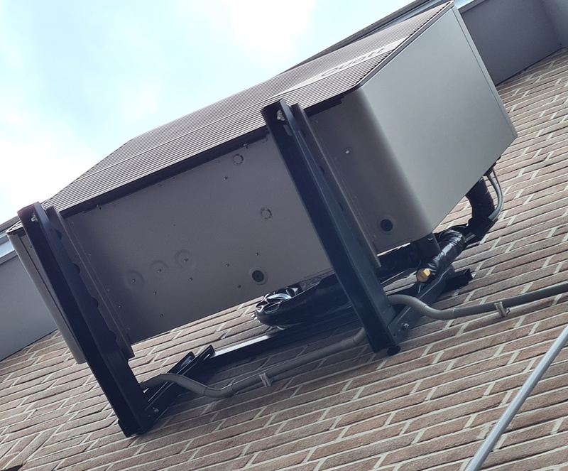

MacD007 schreef op dinsdag 9 april 2024 @ 14:46:
plaats aub eens een foto van hoe de opstelling nu is, graag ook een closeup van de kontactvlakken (muur/dak).
Afbeeldingslocatie: https://tweakers.net/i/xk3yr92GuNBR46ghgjg6tGhdW7c=/800x/filters:strip_icc():strip_exif()/f/image/OwNBKry1ODNXPOx46pkokw6e.jpg?f=fotoalbum_large
Afbeeldingslocatie: https://tweakers.net/i/DFRcTaKdyuV6eJ6IrsWzeSf1p_k=/800x/filters:strip_icc():strip_exif()/f/image/0cAPO1Zadosz8s5LmbDovw32.jpg?f=fotoalbum_large
Afbeeldingslocatie: https://tweakers.net/i/fEknXqlq-0cieJmLko9XzFljo9c=/800x/filters:strip_icc():strip_exif()/f/image/XMgESbFL1CReRcwzMFlMhk4K.jpg?f=fotoalbum_large
Aangevuld met foto van onderen en een foto van de plaatsing ten opzichte van de huizen.

W13k3 schreef op dinsdag 9 april 2024 @ 14:52:
mogelijk oplossing zijn hier of zachte dempers of de veerdempers van Quatt. plus ik zou kijken of je nog onder het raakvlak van de ophanging een wagnermatje kunt plaatsen, bij mij werkte dat echt goed en ik heb totaal geen last van trillingen (aan de achterkant zit de keuken met de keukenkastjes, dus als daar trillingen door komen trilt de hele kast(en) vrolijk mee (heb daar dus geen last van).
Afbeeldingslocatie: https://tweakers.net/i/EK324iuEKBfeHlBqFxTTK4IgW9A=/800x/filters:strip_icc():strip_exif()/f/image/rm2jTH6uZO22sCsomCR57Huw.jpg?f=fotoalbum_large
Afbeeldingslocatie: https://tweakers.net/i/VHPqasR_Kyz5NMigCs6696ZA4Ns=/full-fit-in/4920x3264/filters:max_bytes(3145728):no_upscale():strip_icc():fill(white):strip_exif()/f/image/t7RYrVz9dlZsunkl5oER3SS0.jpg?f=user_large
Afbeeldingslocatie: https://tweakers.net/i/jaQ0zA-S7EZvtUkikJC3LBEwppc=/full-fit-in/4920x3264/filters:max_bytes(3145728):no_upscale():strip_icc():fill(white):strip_exif()/f/image/CEMtsQpgRiqHFjKQrFGPhEvt.jpg?f=user_large
wagner dempingsmatjes
Afbeeldingslocatie: https://tweakers.net/i/MIph4pdBQ3MuDJtRUbtulO8s-cw=/full-fit-in/4920x3264/filters:max_bytes(3145728):no_upscale():strip_icc():fill(white):strip_exif()/f/image/I6H5FTm7stemAIdhry1SFkGh.jpg?f=user_large
zachte dempers

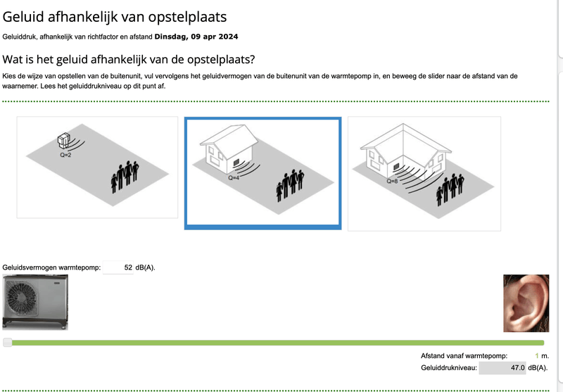

sorry, had de post verkeerd gelezen, hebben de buren wel een berekening (met de rekentool van de overheid) gedaan? anders wil ik deze wel voor je maken, stuur maar een pm op indien je dit wilt?

Linksom of rechtsom, de Quatt maakt geluid. 55dB op vol vermogen, 52dB in de silent mode. Dat hoor je. In jullie situatie kan het geluid geen kant op. Slecht advies vanuit Quatt. Ik denk dat ze veronderstellen dat na 3 meter het geluid wel voldoende gedempt is....
Afbeeldingslocatie: https://tweakers.net/i/-r6_VTMFQZRh3Lo7G4j42eLeLsI=/full-fit-in/4920x3264/filters:max_bytes(3145728):no_upscale():strip_icc():fill(white):strip_exif()/f/image/0cAPO1Zadosz8s5LmbDovw32.jpg
:X
ja uh...
[ Voor 7% gewijzigd door paQ op 09-04-2024 21:34 ]

Exactly my thought. Ik kan me ook niet voorstellen dat dit kan binnen de regelgeving.
Maar als @W13k3 het zeker wil weten moet hij het even in het overheidsmodel gooien, of hier een tekening plaatsen met de afstanden, dan is er vast wel iemand die het overheidsmodel voor hem wil invullen.
Mid-Limb, 2-ond-1-kap, 1965, 133m2, 4800wp + 4200wp GoodWe, 67m2 VVW, etage: 4 rad + 7 m2 VVW, 1 Quatt, Mit Heavy 5KW + 3.5KW, Toon 1, elec koken, CV uit, VVW mengt niet, 'oud' dubbel glas, isolatie RD 1.5 - 2.5, 2x Sf 800+ met 2400WP
  • paQ
onlinaius schreef op dinsdag 9 april 2024 @ 21:58:
nog los van zo'n uitkomst... sjesis waar is het gezonde verstand.

  • paQ
Friezin schreef op dinsdag 9 april 2024 @ 22:14:
Heeft het niet te maken met grens op maaiveld niveau?
Maar daar weet @MacD007 het antwoord wel op
45 en 40 dBA op de erfgrens
En als de erfgrens op ca 1m van de Quatt zit, dan wordt dat een lastig verhaal.
hier leuke site:
https://warmtepomp-panel....pstelling_warmtepomp.html
De Quatt in kwestie zit in de stille stand dus al 7 dBA boven het toegestane.
Afbeeldingslocatie: https://tweakers.net/i/ilIlFwlZ4x6ZJXKLYW1BHVrcGIA=/800x/filters:strip_exif()/f/image/SEHa82hNRofkSvBMkemMTFA4.png?f=fotoalbum_large

  • Registratie: Oktober 2021
paQ schreef op dinsdag 9 april 2024 @ 22:42:
Hoe zit het met afstanden dat geluid 'minder' wordt? De Quatt maakt een geluid van 52dB op silent modus. Wanneer er 3 meter tussen zit, wat blijft er dan over?
Bij mij zit er een parkeerplaats, een weg, een voetpad en een tuin tussen en wanneer ik de hond uitlaat en op het voetpad loop, dan hoor ik de compressor nog. Ik geloof best dat het dan uiteindelijk bij het raam minder dan 40dB is, maar op de manier waarop dit geplaatst is? Bizar....

paQ schreef op dinsdag 9 april 2024 @ 22:50:
hier leuke site:
Ik zie hier in de link zo snel niet wat ik bedoel: maaiveld.
Oftewel: Wat wanneer de Quatt op 5 meter hoogte een meter van de erfgrens aan een muur hangt? Geldt dan erfgrens op de grond (maaiveld) of rechtuit?
(Al zoekende vind ik net een site met indicatieve berekening (waar ook wordt verwezen naar de officiële berekening die Mac al aan het doen is)
https://warmtepomp-panel....pomp_op_perceelgrens.html )

  • paQ
okijokii schreef op dinsdag 9 april 2024 @ 23:58:
Je kunt op die site je situatie selecteren (kwa reflectie) en aan de slider trekken.

  • paQ
Friezin schreef op woensdag 10 april 2024 @ 06:55:
Op 1.5m boven de erfgrens, en in geval van schutting, op 2m.
Stel de quatt hangt op 5.5m hoogte, de bron zit op ca 40 cm uit de gevel, blijft nog 1m tot de erfgrens over.
Dan is de afstand tot het meetpunt (op 1.5m hoogte) 4.5m.
Je krijgt dan wel reflecties op beide gevels. het zal er dan net wel net niet om hangen of je binnen de norm blijft. Maar eigenlijk vind ik dat nieteens belangrijk eerlijk gezegd. Zo voer je de installatie niet uit, zeker niet als er alternatieven zijn. (Wellicht niet bij Quatt, maar dat is deze tweaker haar probleem niet)

  • MacD007
  • Laatst online: 06-06-2025
hier leuke site:
in eerste instantie ziet dat er leuk uit, alleen ben ik op de eerste blik niet echt onder de indruk, het is gewoon te simplistisch en met te weinig input, zeker als je dat vergelijkt met de officiele rekentool van de overheid.
het kan een eerste korte idee geven of iets kan of niet kan, maar waarschijnlijk meer dan dat ook niet.
Ik zou dat eens met verschillende berekeningen moeten controlleren in hoevere deze site een bruikbare uitkomst kan genereren die ipv de rekentool gebruikt kan worden.
Echter zou ik daar niet op willen vertrouwen, de hoogte wordt in deze "berekening" totaal niet mee genomen, nog hoef je geen afmetingen van de unit (die is echter wel meebepalend) aan te geven.
Dus leuk speelgoed, maar helaas ook niet meer dan dat, speelgoed, wil je het echt weten, gebruik dan suitsluitend de rekentool.

MacD007 schreef op woensdag 10 april 2024 @ 10:29:
Ongeacht wat de rekentool hier zegt; dit soort situaties moet je gewoon voorkomen.
Gewoon uit fatsoen en beetje rekening houden met je omgeving. Bovendien vind ik dat Quatt hier de buurman had moeten waarschuwen en zeggen: "dit lijkt me een ongeschikte plek voor uw warmtepomp"
De rekentool zal hier ook niet exact deze situatie berekenen, waar de gevels parallel zo dicht op elkaar staan. In dergelijke gevallen: meten = weten.
(Ben desondanks wel benieuwd wat er uit je rekentool rolt)

  • W13k3
  • Registratie: November 2021
Ik heb al een aanbod gekregen voor de rekentool, waarvoor dank. Net een rondje foto's maken en meten gedaan.
Ik heb overigens dubbel glas. Mogelijk komt het geluid via het pannendak.
De fundering is niet gedeeld. Buren hebben een trapfundering.
We wonen niet in IJsland ;-) wel aan een dijk, dus met de wind van de laatste nachten koelt het snel af. Daarnaast heb ik gezien hoe hun huis nageisoleerd is en heb zo mijn twijfels daarover.

paQ schreef op woensdag 10 april 2024 @ 10:34:
helemaal 100% met je eens, ik wacht nog op de juiste gegevens en dan ga ik kijken hoe het is, ik verwacht een beetje dat de verwachting was dat door de hoogte men voldoende afstand heeft gecreerd, echter ze zijn denk ik het raampje vergeten.
Dus even wachten wat er uit komt. ik heb ondertussen geleerd dat ook mijn eigen eerste ingeving er wel eens er naast lag, het enige wat hierbij helpt is de rekentool juist in te voeren.
Ja, en nee, ik ben op dit moment voor een andere tweaker ook bezig die pas een echte meting door de gemeente heeft laten uitvoeren, ook daar zie je zeker in deze tijden dat meten toch niet zo eenvoudig blijkt dan het lijkt, ze kregen de warmtepomp niet op vol vermogen (uiteraard door de zachte temperaturen nu buiten). (heb jij daar nog een tip voor hoe je dat zou kunnen krijgen (onbekend merk warmtepomp overigens, dus geen Quatt of ander bekend merk).

W13k3 schreef op woensdag 10 april 2024 @ 10:43:

Maakt ook eigenlijk niet zoveel uit. Wat als jij graag met je raam op kiepstand slaapt, en de buren de verwarming aan hebben? Daar zijn die regels voor gemaakt.
Zo'n ding dan pal tegenover je slaapkamer raam hangen op 3m afstand is 8)7

MacD007 schreef op woensdag 10 april 2024 @ 10:48:
Metingen uitvoeren is best lastig. Ik heb er vaak zat met mijn neus bovenop gestaan als Peutz bijv aan het meten was. En dat was dan ook altijd met een zelf te regelen bron. (Ruis, volume, richting, enz)
Ik neem aan dat je elke warmtepomp via een installateurs unit op vol vermogen moet kunnen laten draaien. Maar dan moet je ook nog maar een moment vinden waarbij je omgevingsgeluid niet mee-meet.
Mijn punt is dat het er niet zoveel moet doen in dit voorbeeld. Maar dat ben ik.
Ook als de rekentool zometeen 39,6dB uitspuugt bij wijzen van.

Het is gelukkig het badkamerraam. Maar met ventilatie dicht, lamellen dicht, badkamerdeur dicht, hoor je het nog. In de slaapkamers, ook die aan de andere kant van het huis, in de woonkamer beneden en op de slaapzolder. Niet hard, maar onmiskenbaar. Daarom kan het niet alleen het raam zijn.
Ik slaap normaal zomer en winter met het raam open. Ik ging alleen net nieuwe horren bestellen, mijn drie dakramen zijn net vervangen. Dus op dit moment zijn ze altijd dicht.

Als je het daar allemaal doorheen hoort, dan is er waarschijnlijk iets mis met de Quatt.

Kan goed dat die specifieke afstand tussen de twee paralell staande gevels leidt tot weerkaatsing op en neer en het geluid wordt versterkt doordat er resonantie optreed. Dan is de enige optie verplaatsen ben ik bang.

  • W13k3
Resonantie klinkt heel aannemelijk en zou ook kunnen verklaren dat op alle drie de verdiepingen het geluid te horen is. Al zou ik verwachten dat dat in beide huizen dan zo is.
Dat kan natuurlijk best zo zijn, want geluid ervaren is persoonlijk. Wij hebben beide een zeer goed gehoor.
Ik hoop vooral dat ik zonder dat de verhoudingen ernstig verstoord raken de buren zo ver kan krijgen dat ze inzien dat dit nooit zo geplaatst had moeten worden, en hem verplaatsen.
Ik wacht ook even de berekening af. Het maakt natuurlijk ook uit of zij zelf verkeerd geïnformeerd zijn door Quatt, of dat dit volgens de berekening wel mag. Als we dit probleem niet opgelost krijgen verhuis ik van Tweakers naar Funda...
