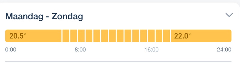

  • TeslaNerd
  • Registratie: Maart 2020
  • Laatst online: 20:46
Wat is SupervisoryControlMode 95? Dat is het enige dat mijn Quatt nog doet nu het stookseizoen voorbij is. 😎
Stroomverbruik gaat dan gedurende 1 minuut van 5Watt naar 15Watt
Update: 95 = pump protection ON, Quatt laat de waterpomp 1 minuut draaien op halve kracht: 400l/uur
Afbeeldingslocatie: https://tweakers.net/i/0yVn-7b5KYPMmA5me70jxYXYiSE=/x800/filters:strip_exif()/f/image/bAqidENl6Ht3fAqO8nl9zlBM.png?f=fotoalbum_large
[ Voor 72% gewijzigd door TeslaNerd op 07-04-2024 13:34 ]

Het mooie van de Tado-thermostaat is, dat je deze kunt instellen op tienden van een graad. Proefondervindelijk ben ik er achter gekomen dat, ik de rest van het huis het best bedien door ieder half uur de temperatuur met 0,1C te verhogen. Te beginnen om 00 uur op 18,2C tot 21,6C om 17.00 uur. Hierna beginnen we meestal met koken. Dit brengt extra verwarming met zich mee, waarbij de kans dat de Quatt dus stopt groot is. Ik moet er dus voor zorgen, dat ook de andere ruimtes in het huis rond dat tijdstip voldoende op temperatuur zijn.
Het laten oplopen van de ingestelde temperatuur zorgt ook voor de langste runs.

Voor de achterkamer heb ik een dagprogramma gemaakt weer in stappen van 0,1C/half uur. Hier hangt ook een Tado temperatuursensor, zodat ik ook hier instappen van 0,1C kan regelen. Een dagverhoging van 1,5C. Dat past beter bij ons. ''s Ochtends wat koeler en's Avonds lekker knus. Ik ben ook helemaal geen liefhebber van vloerverwarming met de gehele dag dezelfde temperatuur.
Onder de radiator weer Heatfan. Meestal op stand 1 of 2. Ik heb het zo gemaakt, dat vlak bij de Controller hiervoor geschakeld stopcontact zit. Ik kan de Heatfan hier dus ook makkelijk uitzetten. Mijn stoel staat namelijk stijf naast de radiator. Als deze niet meer verwarmt, blijven de fans nog wel een poosje draaien. Dat geeft een luchtstroom die ik dan als tocht ervaar. Bijvoorbeeld als de houtkachel aangaat. Overigens zet ik dan de thermostaat in de keuken op 20C. Immers dan hoeft er niet meer verwarmt te worden. Zodra we naar bed gaan, zet ik de thermostaat in de keuken op 19C.
