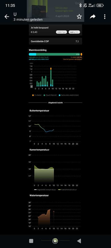

Ik heb wel het idee, dat juist door het bijschakelen van de CV de VW wel snel opwarmt. Zou het dan toch niet het proberen waard zijn om de CV temp. op 50 of 45 te zetten? Ben alleen bang dat de VW dan nog verder onderuit zakt en het nog langer duurt voordat de woonkamer weer op temp. is......
Watertemperatuur die ik zie van 60°C gaat je vvw ook niet leuk vinden: die stopt ermee, kamertemperatuur zie je zakken, cv dendert door maar radiatoren zitten ook dicht en Quatt stopt ook (bij 55°C).
Laten we even bij 0 beginnen:
Hoeveel m2 vvw heb je en hoeveel radiatoren (en hoeveel daarvan liggen buiten een slaapkamer en kunnen open blijven?).
De grap is namelijk: des te meer afgifte open, des te lager de watertemperatuur.
Cv zou ik inderdaad eens een tijdje op 45°C zetten: nu wordt hij ingeschakeld. Zonder cv-hulp blijven je slaapkamers ook wel koeler. Zet die eens op 17°C ipv 15.
Hier staan 9 radiatoren open en 60m2 vvw. Max watertemperatuur is 36°C.
2 radiatoren slaapkamer open (16°C ongeveer, rraampje open), rest is hal, bijkeuken, toiletten.
Voor optimale flow moeten er 3 grote radiatoren volledig open blijven.
Edit
Effect van zoveel open, watertemperatuur laag, dat gaat je slaapkamer niet naar 21,3 brengen... zie 7 maart, Quatt loopt op top kunnen.
Afbeeldingslocatie: https://tweakers.net/i/rRITbbUJaeo1lp06sLg4LZYRayU=/x800/filters:strip_icc():strip_exif()/f/image/JUk0HAfQi5wpQ0ntsNZ1Qxnj.jpg?f=fotoalbum_large
[ Voor 17% gewijzigd door Friezin op 03-04-2024 08:45 . Reden: Afbeelding toegevoegd ]

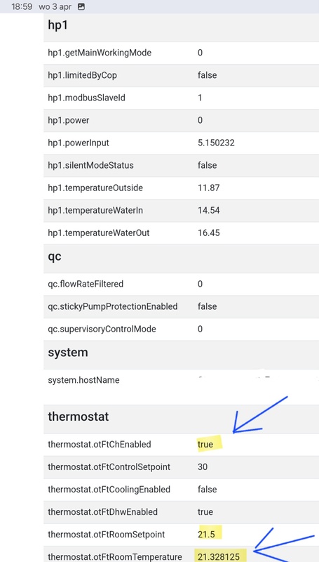

Ik zit toch al minimaal 3 kwartier te kijken naar "true".. maar Quatt is en blijft uit.
Komt dit jullie bekend voor?
Eerste keer dat ik het zie.

Friezin schreef op woensdag 3 april 2024 @ 15:56:
Jouw RoomTemperature ligt met 21,75 al 0,25 graden boven de RoomSetpoint van 21,5
Ik heb dat 1 keer kort gezien bij mij, maar nadat de ketelvertraging voorbij was, ging de Quatt aan het werk. Kan natuurlijk toeval zijn geweest, maar ik dacht dat er een verband tussen zat.

TeslaNerd schreef op woensdag 3 april 2024 @ 16:00:
Dat ligt meer aan de T6. Als die zegt dat er toch verwarmd moet worden, doet de Quatt dat. Dat hij dat nu niet doet, is toch vreemd.
Bij mij nu net 0,03 graden hoger dan het setpoint van 19,5 en de T6 laat de Quatt alweer stoppen.

  • Friezin
  • Registratie: November 2023
Die true geeft aan dat T6 warmte vraagt, staat ook wel met kamertemperatuur van 21,9 en lopende Quatt op true.
Combinatie true en Quatt die niets doet, nog niet eerder gezien (inmiddels 21,53°C, nog steeds true)

  • Friezin
pietjm schreef op woensdag 3 april 2024 @ 16:01:
Nog steeds true, geen werkende Quatt, nu kamertemperatuur 21,53°C.
pietjm schreef op woensdag 3 april 2024 @ 16:02:
Optimalisatie stop staat dan aan?

  • Flesym
  • Registratie: April 2023
Friezin schreef op woensdag 3 april 2024 @ 17:18:
Ben benieuwd wanneer CIC Quatt aan gaat zetten.
Het aangaan is bij mij heel wisselend, van -0,6 tot 0 graden onder de ingestelde temperatuur. Maar je kunt het zien, de QC gaat van te voren naar 1.

  • Friezin
Flesym schreef op woensdag 3 april 2024 @ 17:27:
Hier is hij eerder wel aangegaan op 21,75, ook wel op 21,53 (waarschijnlijk door de optimalisatie die nu bij mij aan staat).
Juist dat aangaan -onder- de ingestelde kamertemperatuur wil ik graag van af (omdat de massa vvw verwarmen al 2 uur duurt).
Edit: Schiet vaak nu via supervisoryControlMode 4 (boiler only): watertemperatuur zit nu rond 17°C

Afbeeldingslocatie: https://tweakers.net/i/KxwbxaTta-D5FH6m1m-oJNFJKaY=/x800/filters:strip_icc():strip_exif()/f/image/J6DzkpwOyj5Qpl9O8pvfS4KJ.jpg?f=fotoalbum_large

Gebruik jij Home Assistant of een andere data logger?
Met Home Assistant kun je met de kamertemperatuur uit de JSON van de Quatt (direct beschikbaar via de HA Quatt-Integration van @marcoboers94 _/-\o_ ) de opwarmsnelheid van de woning bepalen zoals die ook door de CiC/Quatt wordt waargenomen.
Als startpunt van mijn regelalgoritme gebruik ik de opwarmsnelheid als de afgeleide van de kamertemperatuur (uit de wiskunde of natuurkundeles: snelheid is afgeleide van plaatsfunctie). De afgeleide van een sensor zit standaard in de Helper-functies in Home Assistant. Je moet dan alleen nog een keuze maken wat het tijdsinterval is waarover de afgeleide wordt bepaald. Neem je een interval van 1 seconde dan zie je de opwarmsnelheid met grote sprongen op en neer gaan. Neem je een interval van een half uur dan is het verloop van de berekende opwarmsnelheid heel geleidelijk maar met een vertraging van 15 minuten. Ik ben proefondervindelijk op een interval van 10 minuten uitgekomen (met een vertraging van 5 minuten).
Afbeeldingslocatie: https://tweakers.net/i/cFoREp_hSHSGap46DyfVd7DuoCA=/800x/filters:strip_exif()/f/image/shxrL1AtkMViQCDEGYGf2Nuk.png?f=fotoalbum_large
Ik heb mijn regelalgoritme opgedeeld in 3 stukken:
- Quatt mag opwarmen met de Quatt/CiC regeling tot de door mij gewenste maximale watertemperatuur is bereikt
- Nadat ik Quatt heb laten stoppen met opwarmen bij de maximale watertemperatuur laat ik het opwarmen herstarten als de opwarmsnelheid langer dan 10 minuten onder de 0,2 graden Celsius per uur blijft
- Als de kamertemperatuur boven de ingestelde thermostaattemperatuur ligt laat ik de Quatt herstarten als de opwarmsnelheid langer dan 10 minuten onder de 0 graden Celsius per uur blijft.

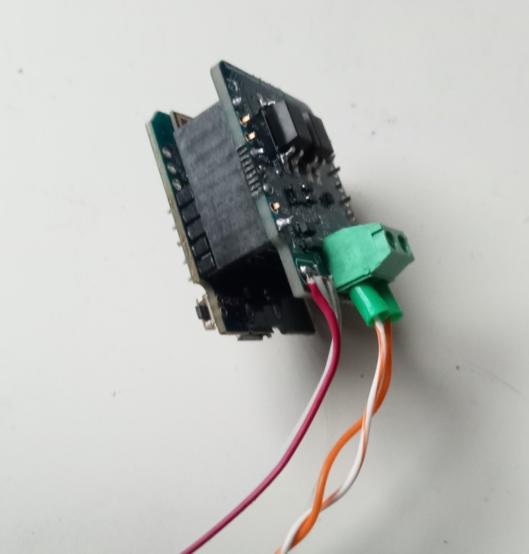

Met deze regeling voorkom ik dat de Quatt/CiC regeling het water tot boven de 40 graden laat oplopen, heb ik geen overshoots en geen te late herstarts, en draait mijn Quatt op 0,32 kWh/graaddag
Bedankt voor je input, het algoritme ga ik bestuderen.
Mbt HA: dat is een prima oplossing mn als je het integreer in je domotica systeem. Mijn voorkeur was om een zo simpel mogelijke oplossing te verkrijgen door alleen een microprocessor te gebruiken, dus geen HA en geen OTGW. Voor prototyping is HA wel geschikter lijkt me. Kwestie van voorkeur/smaak m.i.
Voor data logging gebruik ik MQTT icm Nodered. Maar daar zou je natuurlijk ook HA voor kunnen gebruiken. Tijdens de meting bij Quatt had ik hen nog gevraagd waarom ze niet zelf een thermostaat ontwikkelen en meeleveren met de WP.... ze hebben er aan "gedacht" .
Voorlopig nog even prototypen en testen. Ten eerste: Kijken of je alleen met het controlSetpoint de zaak stabiel kan krijgen. Dat zou de regeling echt simpel kunnen houden, maar misschien heb jij dat al geprobeerd?
ESP8266 en Opentherm interface:
Afbeeldingslocatie: https://tweakers.net/i/s08Tk30ds_bYMdZi7ndQxS8iNiU=/x800/filters:strip_icc():strip_exif()/f/image/k6ijbodfGKoUCGazTTEGSWHr.jpg?f=fotoalbum_large
Ja dat heb ik geprobeerd en dat ging goed maar dan moet Quatt tech support jouw CiC op waterbesturing zetten. Dat kun je met een ticket aanvragen zoals staat beschreven in de Quick Start Guide voor thermostaten die geen kamertemperatuur doorgeven aan de CiC.
Na 3 weken heeft Quatt support mijn CiC weer teruggezet op besturing op kamertemperatuur. Omdat zij kunnen zien dat mijn thermostaat een kamertemperatuur geeft willen ze mijn CiC niet meer op waterbesturing terug zetten

Onderstaande vind ik ook wel apart. Constante temperatuur van 18 graden in huis. Dan gaat de cv ineens aan en heb ik een hogere temperatuur dan waarom wordt gevraagd.
[[Afbeelding]
In de nachtelijke uren gaat hij ook steeds maar kort aan. Balkjes < 2kWh is niet hele uur draaien.
De CVketel heeft maar liefst 0,02m3 gas verbruikt. Bereken maar eens hoeveel warm water hij daarmee heeft gemaakt.
Als je huis ~18graden, wordt je water ook snel <18graden = (vooralsnog?) beetje gas.
Ah boven 18 graden zou ik dat niet hebben denk je? Opzich maakt het mij niet heel veel uit die 0.2 m3, maar 100% met quatt staat toch leuker dan 99% 😁
