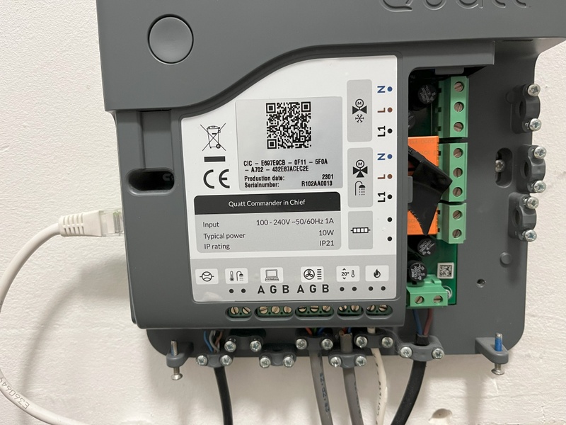

@netappie laat ik mijn multimeter nou niet kunnen vinden, dat wordt vanavond mn schuur overhoop halen.Gerardwaz schreef op woensdag 17 april 2024 @ 15:42:
Als je van opentherm naar aan/uit wil moeten zij een instelling van de CiC veranderen, dus die werken niet gelijktijdig.
@Gerardwaz Een simpele 230V spanningszoeker gaf niks aan terwijl CV ketel aan stond. Dus of aan/uit poort moet inderdaad geactiveerd worden door Quatt, of ik ben fout in aanname dat er 230V op zou staan.
Dit omdat dezelfde type connector gebruikt wordt als voor de 230V-voeding rechtsonderin. De aansluitingen onderaan (24V) zijn zeer verschillend.

Ga maar uit van 24VToby-Wan schreef op woensdag 17 april 2024 @ 16:31:

Ben ook benieuwd wat die tweede (AGB) aansluiting van de CiC voorstelt, het suggereert een service console te zijn.TeslaNerd schreef op woensdag 17 april 2024 @ 15:36:

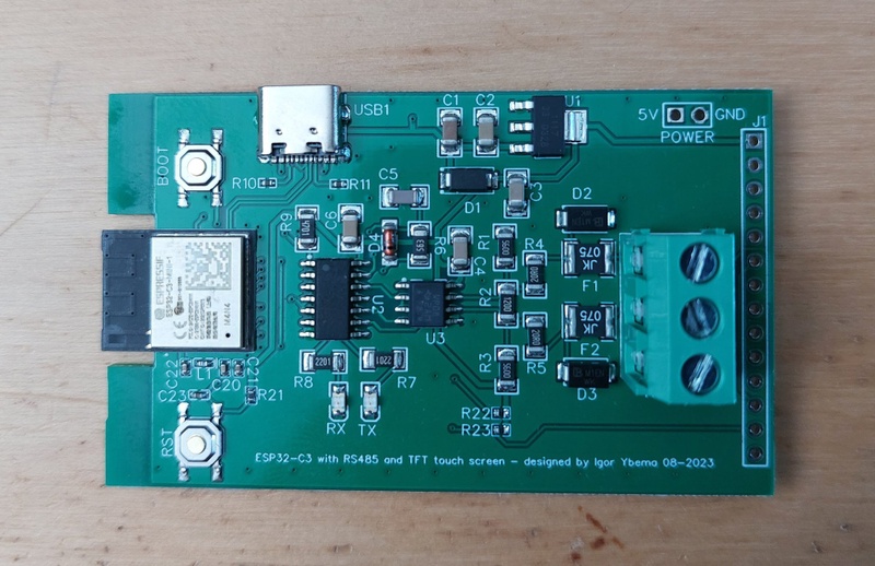

Update: ik ga het proberen met deze esp32 print van TheHogNL
https://www.tindie.com/pr...s-and-optional-touch-tft/

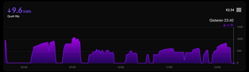

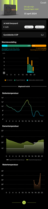

netappie schreef op woensdag 17 april 2024 @ 13:56:
Laat eens een paar mooie grafieken zien. Misschien geeft dat een idee wat er aan de hand is.
Vandaag is hier het front paneel met de tekst verkeerd om vervangen door een goede. Maar snel klaar was de monteur niet want de waterpomp is meteen preventief vervangen. Daaruit kan je concluderen dat Quatt mogelijk weet welke installaties een slechte pomp hebben. Installatie datum was 29 maart.TeslaNerd schreef op woensdag 17 april 2024 @ 10:52:
Als een circulatiepomp stuk gaat dan zou ik bij de doorlopende monitoring door Quatt tech support eigenlijk verwachten dat Quatt eerder contact opneemt om een afspraak te maken voor de vervanging dan dat de gemiddelde Quatt gebruiker pas in de gaten heeft dat er iets mis is.
Of heb ik dan te hoge verwachtingen van de Quatt monitoring (en van Quatt support en van Quatt communicatie)
Preventief? Jij had toch ook deze post eerder vandaag dat de Quatt alleen nog op gas op de cv liep?
Maar heel fijn natuurlijk dat de pomp al is vervangen. Loopt jouw Quatt weer beter nu?sbijlsma schreef op woensdag 17 april 2024 @ 10:54:
[...]Vandaag dus weer gestart met bijna geheel gas verstoken![]()
Prima afgiftesysteem, geen knijpen of wat dan ook. Na 2 uur overshoot van 1 graad in de woonkamer.
Nadat de thermostaat 0.5C omhoog was gegaan (de Honeywell Touch kan geen kleinere stap).
Weken is het goed geweest (dwz rustig aan doen alleen op de Quatt), nu niet meer.
Enige wat ik nu nog kan verzinnen is de thermostaat op continu zetten

Ik verwacht dit boardje over een paar dagen binnen te hebben. Wat denken jullie? Kan ik de 3 aansluitingen van dit RS485 boardje risicoloos an die AGB contacten van de CiC koppelen met een stukje 3-aderige kabel?Freeckje schreef op woensdag 17 april 2024 @ 17:47:

Ik verwacht dit boardje over een paar dagen binnen te hebben. Wat denken jullie? Kan ik de 3 aansluitingen van dit RS485 boardje risicoloos an die AGB contacten van de CiC koppelen met een stukje 3-aderige kabel?[Afbeelding]
PS: mede nav opmerking @Gerardwaz . RS485-adapter via een losse (galvanisch scheiding) adapter voeden. Niet op een PC aansluiten die aan het net hangt.

Het boardje kan als slave worden gebruikt:Freeckje schreef op woensdag 17 april 2024 @ 19:19:
Ik weet niet of de AB lijnen kortsluitvast zijn: voor de zekerheid in eerste instantie een weerstand van bv 50 a 100 ohm in serie met elk van de AB aansluitingen zetten. Verder bij de ontwikkelaar navragen of het bordje in slavemode kan werken of al werkt, dus als passieve ontvanger van de RS485 data.
What is it?
This is an ESP32-C3-MINI-1-N4 with RS485 and color touch TFT all together on one board. The ESP32-C3-MINI-1-N4 contains the ESP32-C3 SoC which is a successor for the well known ESP8266 microcontroller. The RS485 exists of auto-send-receive with MAX485 chip. And the touch screen is the ILI9341 screen with touch sensor.
IOT home users who want to talk to modbus devices generally some ready available components are connected together to create a arduino modbus capable device. However this is often not the best of connection due to all the wiring which is necessary between all the components. This board makes it easy and allows you to run you modbus code together with an easy visible color touch screen interface.
It is an intergrated complete design. Just connect power (USB-C) and your modbus device, upload some code, and you have a nice working device! The LCD connections to the GPIO's of the ESP32-C3-MINI-1-N4 is shown in one of the photo's. The RS485 is connected to the hardware uart rx/tx (gpio20/gpio21). Therefore you can't use serial output and RS485 together.
The basic option contains of only the PCB with the ESP32-C3-MINI-1-N4, the USB-C connector and a soldered connector for the RS485 connection. This allows it to be used as basic ESP32-C3-MINI-1-N4 modbus master or slave. You can add the ILI9341 TFT screen with touchscreen to add the possibility to add custom design for your program to interact with the user. The 3d printed case is another option for complete PCB+TFT+case solution.
The module is powered using the USB-C connector or with external 5v soldered to the power connections on the board.
I am using this design for my Sofar inverter with the software Sofar2Mqtt for which I modified the code to work with this tft screen (see last two photos). This software will be pre-installed before shipping so I can test if everything is working correctly. You can overwrite it with your own program/code with any ESP32-C3 programmer if you don't want to use this software.
ESPhome can also be installed and it also provides support for the touchscreen (TFT screen and Touch sensor) but make sure to turn of logging via UART (set baudrate to 0) as the RS485 uses the onboard UART (tx/rx).

Prima! Maar ik kan uit die tekst niet expliciet opmaken dat ie als slave ingesteld staat.TeslaNerd schreef op woensdag 17 april 2024 @ 19:55:
What is it?
De volgende vraag is wat je dan te zien krijgt: Dat zijn de modbus commando's en data registers die voorbijflitsen. Tijdens de meeting bij Quatt vroeg ik een ontwikkelaar naar de interpretatie van die Modbus-data. Hij zag dat als een zeer grote uitdaging om dat uit te zoeken. Maar niet geschoten is altijd mis.
Mogelijk dat die consolepoort leesbare info oplevert.

Je cv heeft 24v op de thermostaat draden. De CiC moet op de aan/uit enkel open/dicht staan om de cv aan/uit te schakelen. Dus met multimeter meet je ofwel oneindige weerstand of 0 weerstand.Toby-Wan schreef op woensdag 17 april 2024 @ 16:31:

Oeps, ik had niet de hele tekst gekopieerd. Ik heb het aangevuld in mijn post hierbovenFreeckje schreef op woensdag 17 april 2024 @ 20:14:
120m2 bovenwoning met 6 radiatoren en vvw in de badkamer. Intergas HRE 36/30A met Honeywell Round Modulation en Quatt hybrid op het dak van de dakkapel
Dat laatste is wellicht overbodig omdat het een esp32 is die op het boardje samen zit met de rs485 adapter en dan via wifi met de pc of in mijn geval met de raspberry pi gaat verbinden. Het boardje wordt gevoed via een usb-c voeding en het lijkt er op dat de RS485 op het boardje galvanisch gescheiden is van de voedingFreeckje schreef op woensdag 17 april 2024 @ 19:19:

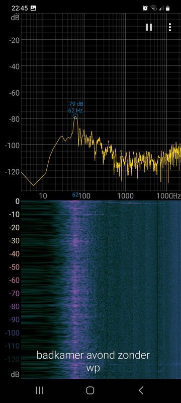

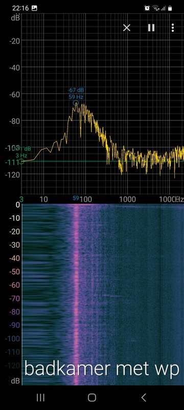

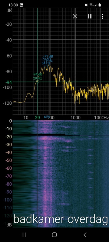

Voor wie het wat zegt een paar metingen. De avond is op "silent", overdag weet ik niet, waarschijnlijk op normaal.
:strip_exif()/f/image/SZ6MHsRATZWLNxBUZmdHutaa.jpg?f=fotoalbum_large)
:strip_exif()/f/image/HwlJWTVTPIEnnXvUlXiR21H7.jpg?f=fotoalbum_large)
:strip_exif()/f/image/OwHIL9IhQS6VU3oA0euv7Y45.jpg?f=fotoalbum_large)

Mijn Tado/Quatt gisteren:
:strip_exif()/f/image/wDTSn1SyXjBX7PgG41sf45pK.jpg?f=fotoalbum_large)

Hier verbaas ik me al maanden over. Er zijn ook op dit forum mensen die helemaal niets horen (terwijl Quatt zelf aangeeft dat hun warmtepomp wel degelijk geluid maakt).W13k3 schreef op donderdag 18 april 2024 @ 23:15:

Blijkbaar is het gehoor van de mens zo verschillend ingeregeld, dat waar jij (en je hele gezin, dus mogelijk is het genetisch bepaald of iets dergelijks) slapeloze nachten hebt, je samen op een oprit kan staan en de ander zegt dat die niets hoort. Amazing but (blijkbaar) true. Daarom zijn de berekeningen in Nederland leidend en niet hoe een geluid bij iemand binnenkomt.

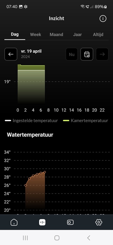

Perfect toch?nlmx51 schreef op vrijdag 19 april 2024 @ 07:43:
Vannacht is de pomp de hele nacht aangeweest bij een gevraagde temp van 19.5 is dit normaal? Hoe gaat dit sachets bij jullie? Als ik hem op 19 zet snachts heb ik dit niet maar moet hij overdag te hard werken omdat wij het liefste rond 20.5/21 overdag hebben
Dit is tenminste wel wat ik zou willen.
Mooi op temperatuur houden door de nacht voor €0,70
ZO-Fryslân, vrijstaande villa (monument) bj.1909, enkelsteens, 200m2, 60m2 vvw/schuim, 12xradiator (2 met heatfan), T6: 21,5°C 24/7, 65×HR+(+), 2xQuatt (11-2023v1&9-2025v1.5), Nefit HR43, 10xSolarEdge, inductie, Quooker, weduwe, imker, klusser, 11 are

Maar wel met een COP van 7,2 wat erg hoog is toch? Is dat juist goed?Friezin schreef op vrijdag 19 april 2024 @ 07:53:
Perfect toch?
De nacht ervoor heb ik hem een halve graad lager gehad (19 graden) waardoor hij alleen 2 runs maakte de rest van de nacht uit stond. Toen ik hem smorgens op 19.5 zette moest de cv ketel ineens 30% bijspringen..
Wat zouden jullie doen? En hoe hebben jullie de temp staan snachts en overdag?
Heb hem altijd vol open dus geen besparingsmode/nachtmode is het juist aan te raden om dat wel te doen?

De thermostaat staat op 20 graden. Ik zag dat hij vannacht 1 lange run heeft gemaakt van 5 uur lang waarin de Quatt ongeveer 1,5 kWh heeft gebruikt. De temperatuur was zo te zien de hele nacht rond de 20 graden. Eerste indruk is dus top.
Het lerende vermogen van de Honeywell thermostaat is mij inderdaad bekend, ik weet nog van toen ik hem destijds aan de CV hing dat hij de 1e dag de kamer een uur te laat op temperatuur had, de 2e dag was dit 20 minuten te laat en op de 3e dag werkte het spot-on.

Ik ben benieuwd wat ze bij mij nog gaan doen. Ik heb de zoemende en best wel doordringende toon bij 1 van de 2 Quatts (ik heb DUO) bij lagere temperaturen/hogere vermogens. Al maanden geleden gemeld en afgelopen week is de monteur geweest en die heeft alleen iets aan 1 van de bigfoots gedaan zodat er misschien minder resonantie zou zijn. Omdat hij vermoedde dat het een resonantie geluid is. Maar het geluid was er nu in veel mindere mate, aangezien het vooral voorkomt bij koud weer en hogere vermogens dan hij wist op te wekken. Ik hoop niet dat ik nu moet wachten tot volgende winter. Maar ze lijken het nu wel goed op te pakken, ook gezien bovenstaande ervaring.timobiel schreef op donderdag 18 april 2024 @ 17:55:
Ik heb een brommende Quatt (Duo) gemeld. Hij resoneerde op de betonnen vloer van de bovenverdieping. Dus er is een monteur langsgeweest.

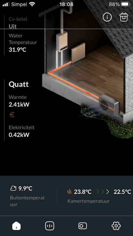

Er is iets vreemds aan de hand, is er iemand die dit herkent?
Afgelopen dinsdag rond 09.00 uur heb ik de thermostaat van 22C op 22,5C (continue) gezet aangezien mijn echtgenote het koud had (naargeestig weer). Vanaf dat moment varieerde de temperatuur in huis tussen 22,3C en 22,7C (deze variatie is normaal).
Vanochtend om 09.00 uur was de temperatuur 22,63C en bleef de hele dag oplopen tot 23,60C om 15.13 uur. Om 15.22 heb ik de stroom van de CV ketel en de CIC gehaald en even later weer aangesloten.
Op dit moment (18.31 uur) is de temperatuur opgelopen tot 23,71C en loopt de WP nog steeds.
Ik ga nu de thermostaat op 20C zetten om te zien of dit resultaat geeft.
:strip_exif()/f/image/E4Q8ER2jiCTK7YAn0qucBvfw.jpg?f=fotoalbum_large)
:strip_exif()/f/image/jFaeTdQ15cICoGeAB9HY9FcW.jpg?f=fotoalbum_large)

Ik heb mijn nieuwe esp32 rs485 boardje ook even aan die tweede AGB gehangen maar daar gingen de rxtx ledjes niet branden.Freeckje schreef op woensdag 17 april 2024 @ 17:47:

Dat wil zeggen: start ook wanneer net boven ingestelde kamertemperatuur.
Optimalisatie stop staat op uit: hier loopt hij door tot 22,1°C. Pas bij 22.3 gaat Quatt uit.
Te hoog geen probleem mee.
Zit in T-shirt.
Had ook niet idee dat te warm een probleem voor jullie zou zijn..
