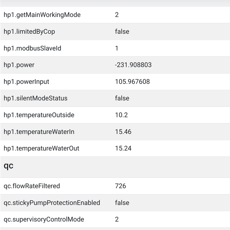

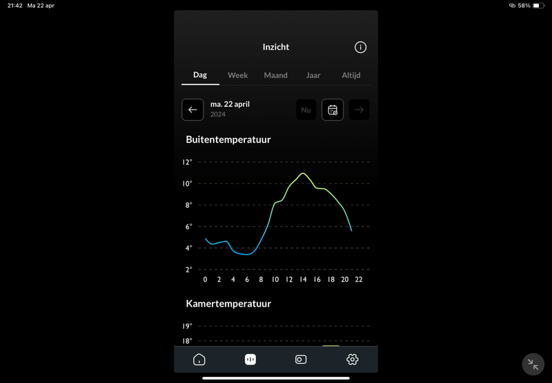

  • okijokii
  • Registratie: Oktober 2021

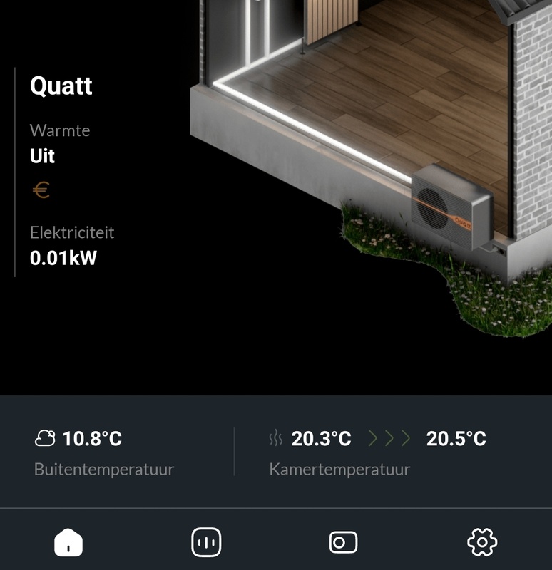

Bugje? Let op de buitentemperatuur gaat omhoog en daalt ook gelijk weer. Het is buiten nu 10 graden hier.
In een paar minuten tijd deze screenshots gemaakt:
Afbeeldingslocatie: https://tweakers.net/i/8JnwcJvDIDVRCi8caPAAawMiqQk=/800x/filters:strip_icc():strip_exif()/f/image/pUyb8GgDGP7qVCl9uohPy6xJ.jpg?f=fotoalbum_large
Afbeeldingslocatie: https://tweakers.net/i/mKNiIrabfWcWx5N2YZMW_iqraJg=/800x/filters:strip_icc():strip_exif()/f/image/R1hPpP0PqyST0BjxM3l30TYp.jpg?f=fotoalbum_large
Afbeeldingslocatie: https://tweakers.net/i/jGLpXlH9xsxWRjpBxDTQWsawyVo=/800x/filters:strip_icc():strip_exif()/f/image/4ypkDvRluKG4VyhTGE9wRaDr.jpg?f=fotoalbum_large
Afbeeldingslocatie: https://tweakers.net/i/-wwfOy2icex-C29s0b0CWU8p5cM=/x800/filters:strip_icc():strip_exif()/f/image/TzuXOAnawTm4c77pNQsAIGUM.jpg?f=fotoalbum_large
Afbeeldingslocatie: https://tweakers.net/i/AhkskTmiT4JtHmnP1W64Sfwm19o=/800x/filters:strip_icc():strip_exif()/f/image/NCh2dXo2PVqqqA1Jyftr9qZZ.jpg?f=fotoalbum_large

  • okijokii
Hij blijft wat heen en weer hobbelen
[ Voor 127% gewijzigd door okijokii op 21-04-2024 19:40 ]

  • MacD007
  • Laatst online: 06-06-2025
okijokii schreef op zondag 21 april 2024 @ 17:47:
Bugje? Let op de buitentemperatuur en die daalt ook gelijk weer. Het is buiten nu 10 graden hier.
Ps. Ze moeten eigenlijk net andersom geplaatst worden, dus lees van onder naar boven. De foto's zijn in 2 minuten gemaakt.
sorry, maar ik volg je even niet, of was dit als een speurtocht bedoeld ?
Quatt WP 4,5 kW - Atag CV ketel - Honeywell T6 - 23 panelen SolarEdge
  • okijokii
MacD007 schreef op zondag 21 april 2024 @ 19:27:
Gewijzigd, nu helder hoop ik?
2-onder-1-kap 1990 | Enkele Quatt op garagedak | T6 | Intergas Xtreme 36 | vvw beganegrond en badkamer | radiatoren met speedcomforts begane grond en eerste verdieping | Zonnepanelen 3,3 MWh per jaar | HR++
  • TeslaNerd
  • Registratie: Maart 2020
  • Laatst online: 12-10 18:05
okijokii schreef op zondag 21 april 2024 @ 19:40:
Heb ik ook. Dan schijnt de zon net even op de temperatuur sensor van de buitenunit
120m2 bovenwoning met 6 radiatoren en vvw in de badkamer. Intergas HRE 36/30A met Honeywell Round Modulation en Quatt hybrid op het dak van de dakkapel
  • okijokii
TeslaNerd schreef op zondag 21 april 2024 @ 20:09:
Die van mij staat op dat moment helemaal in de schaduw, dus dat kan het in mijn geval niet zijn
Dan zit er een duif op jouw Quatt

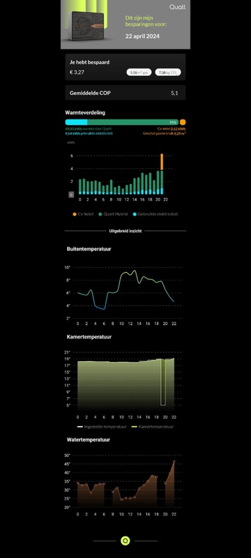

  • Friezin
  • Registratie: November 2023
Eigenlijk heb ik gruwelijk veel zin in lente, i.p.v. in defrosts ....
Afbeeldingslocatie: https://tweakers.net/i/P459_HPoh77kWXhgXwst_Yl1GTw=/800x/filters:strip_icc():strip_exif()/f/image/lXIQrFuELGcyGo2WdwcS5uEF.jpg?f=fotoalbum_large
ZO-Fryslân, vrijstaande villa (monument) bj.1909, enkelsteens, 200m2, 60m2 vvw/schuim, 12xradiator (2 met heatfan), T6: 21,5°C 24/7, 65×HR+(+), 2xQuatt (11-2023v1&9-2025v1.5), Nefit HR43, 10xSolarEdge, inductie, Quooker, weduwe, imker, klusser, 11 are

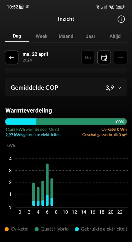

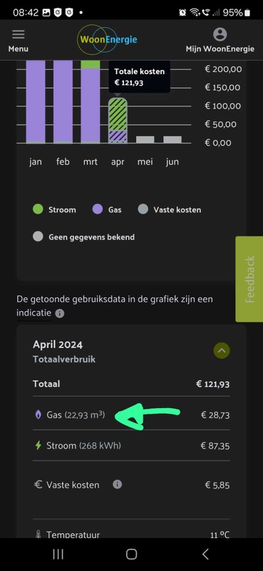

  • nlmx51
  • Registratie: Juli 2021
  • Laatst online: 31-05 22:48
Goedemorgen
Wij hebben verschillen in de quatt gas verbruik schatting en daadwerkelijk verbruik zie beide overzichten. Is dot verschil normaal? Hoe is dat bij jullie?Afbeeldingslocatie: https://tweakers.net/i/3Xq5eLCHrQ5whJr0pMrJ88Z9k_s=/x800/filters:strip_icc():strip_exif()/f/image/oYmxYsr7BGU1QMHwcHood2tk.jpg?f=fotoalbum_large
Afbeeldingslocatie: https://tweakers.net/i/YGpJb70THKYe-zKF59uMtjJzsGQ=/x800/filters:strip_icc():strip_exif()/f/image/QyZdAWL8RoO8HM9dws8GGw9l.jpg?f=fotoalbum_large
  • Bertuz-x10
  • Laatst online: 03-09-2024
Het gasverbruik in de Quatt app is enkel van de Quatt.
Het andere overzicht is van je totale gasverbruik die maand (douch, koken etc,)

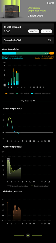

  • Mickel moen
  • Registratie: November 2016
  • Laatst online: 18:15
Mickel moen
mickelmoen.nl

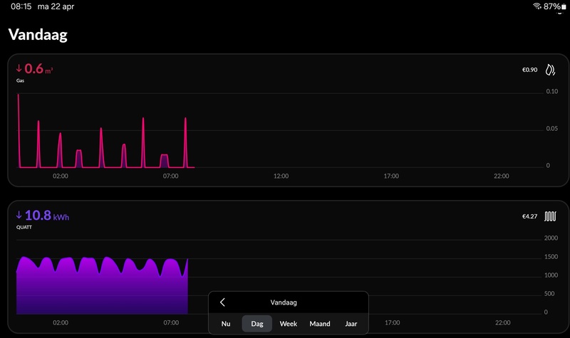

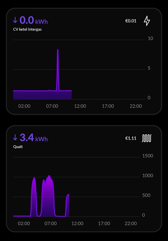

Friezin schreef op maandag 22 april 2024 @ 08:19:
Klopt het dat je die defrosts in gasverbruik wel in Homewizard ziet, maar niet in de Quatt-app?
Súdwest-Fryslân, Tussenwoning 1939, 143m2, Energielabel B, Quatt-Hybrid/Silent/6kW/-10°C/16°C/SCOP4,3, Chill, Nefit-Ecomline/9,8kW, WT40-57°C, Tado-V3+/T̄ 20,3°C, 10 radiatoren, HeatFan, Morsø, Tonzon, IsoWool, HR++/HR/dubbel, dak divers, PV 3880Wp, HW

  • Friezin
Mickel moen schreef op maandag 22 april 2024 @ 08:57:
Nee.
Ik zie ze ook in de Quatt-app.
Afbeeldingslocatie: https://tweakers.net/i/BGk-HYIhtZ0neuMXcGQLxhWB0Co=/x800/filters:strip_icc():strip_exif()/f/image/rgFGfffTOJ2ThTSqGJzMjqkx.jpg?f=fotoalbum_large
  • MacD007
nlmx51 schreef op maandag 22 april 2024 @ 08:48:
Goedemorgen
Wij hebben verschillen in de quatt gas verbruik schatting en daadwerkelijk verbruik zie beide overzichten. Is dot verschil normaal? Hoe is dat bij jullie?[Afbeelding]
kook jij op gas of heb je nog een andere verbruiker (toestel) die gas gebruiker ? en vergeet niet één heel belangrijk ding.
Quatt berekend (is dus een schatting) van je gasverbruik .m.b.t. je verwarming echter jou gasmeter meet je totale gasverbruik, dus ook dat SWW deel (warm water) waar Quatt geen rekening mee houd omdat Quatt dit ook niet kan weten (tenslotte geeft je CV geen verbruiksgegevens door hoeveel en hoelang deze gas verbruikt om juist dat warm water voor je SWW te maken. (sterker nog vrijwel geen enkele CV meet dit soort dingen).
een vergelijkbaar verschil hebt ook. bij mij is het Quatt/verwarmings deel nog geen 10% van mijn totale gasverbruik. over het jaar gezien zelfs slechts rond de 5 %. Dus heeft de Quatt mij 95% gas bespaard. :)
  • nlmx51
Heb geen andere gas apparaten los van koken en douche idd. Hmm klinkt logisch beter op zoek naar een andere manier van meten dan

Friezin schreef op maandag 22 april 2024 @ 09:06:
Nee.
Dan heb ik geen defrosts gehad.
Ik had om een uur of 3 twee hikjes in gasverbruik. Als het tapwatervat in de CV weer even opgewarmd moet worden, is dat meestal één piekje en dan heel lang niets. Vandaar.
Afbeeldingslocatie: https://tweakers.net/i/f_BAtiiSuToRu_5ptuV9leL4W4c=/x800/filters:strip_exif()/f/image/2bECGImAmjgF0b4S3b0buou5.png?f=fotoalbum_large
Afbeeldingslocatie: https://tweakers.net/i/OJG9T_vpHQ6AA_PTJf1HX6V_hMY=/800x/filters:strip_icc():strip_exif()/f/image/RhS8cdRXdjTjJfqb3kazhrbi.jpg?f=fotoalbum_large
  • MacD007
nlmx51 schreef op maandag 22 april 2024 @ 09:28:
helaas kun je dit dus niet apart meten, je hebt één toestel wat zowel verwarmd als ook SWW doet.
Het enige waar ik een verschil kan zien is via Home Wizard, omdat ik daar ook een tijdlijn heb en kan zien waneer dat gasverbruik geweest is, maar dat is puur een handmatige check.

SBL
Mickel moen schreef op maandag 22 april 2024 @ 09:33:
5:30u ziet er wel uit als een defrost.
Ik had er 3 vanmorgen vroeg, maar zonder dat er gas nodig was, dus in de Quatt-app zie je dit dan niet terug; dit wordt in de uurwaarden genivelleeerd.
WP: Quatt 4,5kW hybride monoblock op garagedak, T6, radiatoren met 25gr Speedcomforts. PV: 15x 320Wp ZZO, PhonosolarMWT met SolarEdge optimizers en 5000H omvormer. EV: Polestar2 en Enyaq60, laadpunt Volt Time Source 2s
  • Friezin
Vermoedelijk niet met gas, de 2 kleine hikjes waren misschien voor het start van de Quatt.
Heb ook wel eens van die heel kleine hikjes in HW (0.05m3) die niet in het totaaloverzicht worden getoond (tenzij je op staafje van dat tijdstip klikt).
Bovendien is Súdwest-Fryslân toch in de lente vaak wat warmer dan Súdeast-Fryslân door invloed IJsselmeer.
PS: die verwarming vat zit er bij mijn nefit ook dagelijks in: 0,2m3
[ Voor 3% gewijzigd door Friezin op 22-04-2024 09:46 ]

  • Mickel moen
Mickel moen
mickelmoen.nl
Friezin schreef op maandag 22 april 2024 @ 09:42:
Dat klopt. Als je naar jouw buitentemperatuur grafiek kijkt en die van mij, zie je duidelijk verschil, met twee dalen tussen de 3 en 4C. Bovendien woon ik in een dertigerjarenwijk in de stad. Daar is het meestal warmer.
Gezien het antwoord van SBL, is een klein beetje gasverbruik dus niet altijd zichtbaar in de Quatt-app. Aangezien dit altijd een schatting is ook wel logisch.
[ Voor 5% gewijzigd door Mickel moen op 22-04-2024 09:50 ]

  • Friezin
Mickel moen schreef op maandag 22 april 2024 @ 09:48:
Hier heeft Quatt hele nacht op topniveau gedraaid, bij jou sudderen (en soms uit). Staat hier op redelijk open stuk.
Normaliter geen gas bij defrosts wanneer kamertemperatuur bereikt is, maar nu toch ietsje.
Verwaarloosbaar, ben nog steeds super tevreden!
P1 meter?
Als je al een slimme meter hebt, dan kan je er een HomeWizard P1 aan hangen (iets van 30 euro). Die geeft je met de meeste recente gasmeters een verbruik per 5 minuten, waardoor je duidelijk de relatie tussen douchen, koken en gasverbruik kan zien en natuurlijk ook de gasketel als die bij springt. Daar kan je ook een HomeWizard slimme stekker voor hangen zodat je per 5 minuten in de grafiek en in de app realtime data hebt.
Ik heb zelf alerts staan voor hoog CV stroomverbruik gedurende meer dan 5 en 10 minuten voor het geval iemand wel erg lang onder de douche blijft staan. Warm water trekt namelijk meer vermogen dan het huis verwarmen en zo houden we het gasverbruik nu onder de 10 m3 per maand.
  • okijokii
Friezin schreef op maandag 22 april 2024 @ 10:37:
Nu lijkt me de invloed van Spanje niet echt doorslaggevend op de temperatuur bij jou 😜, 2 Quatts helpt echter wel bij gasloos 1 enkele defrost doormaken.
Defrost is wel temperatuurafhankelijk.
Hier 12 stuks afgelopen nacht.
Vermoed dat @okijokii ook wel zoiets heeft gehad.
Edit: nacht ervoor 9 stuks
Het was hier vannacht 1 graad. Ik heb nog steeds een graad nachtverlaging wat me erg goed bevalt:
Afbeeldingslocatie: https://tweakers.net/i/TNZvzYO8p1CMSViakGFQeM4Kqfs=/x800/filters:strip_icc():strip_exif()/f/image/9Dy0YNp0w7VxwJWDWXJxx459.jpg?f=fotoalbum_large
Afbeeldingslocatie: https://tweakers.net/i/S5HUpzD8w14cIkt9i87fb8dp_B8=/x800/filters:strip_icc():strip_exif()/f/image/UKMFqVFbAWbrxadLalEUzho9.jpg?f=fotoalbum_large
Afbeeldingslocatie: https://tweakers.net/i/yqaunOoNEgvlJCXY0JzkP9qds3E=/x800/filters:strip_icc():strip_exif()/f/image/DpznSZ6REL6gt1nZlF5sWWaA.jpg?f=fotoalbum_large
Afbeeldingslocatie: https://tweakers.net/i/Arq9Zb81CbdwZgJJpUne-u_ajKM=/x800/filters:strip_icc():strip_exif()/f/image/7hoQGz985j4uR1UH3qi0WBmK.jpg?f=fotoalbum_large
[ Voor 10% gewijzigd door okijokii op 22-04-2024 10:56 ]
De makkelijkste manier is te kijken naar je gemiddelde gasgebruik in de zomermaanden als er niet wordt gestookt. Het SWW-gebruik in de 'stookmaanden' voor SWW zal ongeveer hetzelfde zijn.

ik heb van een andere warmtepompleverancier die dezelfde controller print HiPlus5000-M gebruikt deze modbus documentatie ontvangen:
https://www.dropbox.com/s...2pufiys2zhdamewhrmjk&dl=0

TeslaNerd schreef op maandag 22 april 2024 @ 11:50:
Daarmee zit je wel direct op de modbus van de warmtepomp zelf, en niet op de sturing (de CIC).
Ik zou persoonlijk een eventuele modbus connectie dan ook met de CIC maken, en niet met de WP.

paQ schreef op maandag 22 april 2024 @ 12:11:
Is het niet zo dat de controller print in de buitenunit de Master rol heeft van de modbus en de CiC de slave rol heeft op dezelfde modbus?

TeslaNerd schreef op maandag 22 april 2024 @ 12:24:
Ligt er aan hoe de CIC is ingesteld. Het lijkt me dat de CIC standaard de master zal zijn. Of iig als je de PCB in de buitenunit een opdracht geeft, dat de CIC die weer overruled bijv.
Alhoewel de app steeds meer laat zien, blijft de CIC maar een zwarte doos waarbij je zelf niets kunt regelen.

Beta firmware en Quatt startte hier wel meteen zonder te wachten op 18 graden. Misschien ook vanwege hogere buitentemperatuur maar eerder was het volgens mij toch altijd pompen, wachten op 18 graden en evt de CV aan.
Edit: zal met de lagere temperaturen nog eens kijken wat ie doet.

bite schreef op maandag 22 april 2024 @ 14:01:
Hier ook de beta, maar Quatt werkt niet anders dan anders zover ik kan zien.

Viel mij ook op vanochtend. Afbeeldingslocatie: https://tweakers.net/i/4nszxdeZ_9O9GP8gI3XAIN6IAAY=/x800/filters:strip_exif()/f/image/0WIBGDGUraI4zkHvzWfg6tzL.png?f=fotoalbum_largeHier ook onder de 18 graden start Quatt. Anders moest ik cv bedrijf aanzetten nu direct starten. Ik zou zo blij zijn hiermee als dat blijft oOo
[ Voor 4% gewijzigd door Bennobang op 22-04-2024 16:52 ]
NH 180m2 vrijstaand buitengebied. Alles goed geïsoleerd HR++ veel op zuid. 120m2 vvw in woonkamer/keuken + 2xT22 radiator 2.5x0,5 zonder fans Verlies Quatt ingesteld op 7kW. Intergas 28/24 2009 voorheen gas ca 750m3. 9600Wp PV Geen cv denker en snap WP

Bennobang schreef op maandag 22 april 2024 @ 16:50:
Viel mij ook op vanochtend. [Afbeelding]Hier ook onder de 18 graden start Quatt. Anders moest ik cv bedrijf aanzetten nu direct starten. Ik zou zo blij zijn hiermee als dat blijft oOo
Hier afgelopen weekend nog niet. Het was ineens koud in huis, de temperatuur was helaas net onder de 18 gezakt.
Welke versie draait je Quatt nu?
Afgelopen weekend aanvraag verwijderen gasaansluiting al aangevraagd. Nu nog onder de 18 starten en ik ben officieel gasloos!

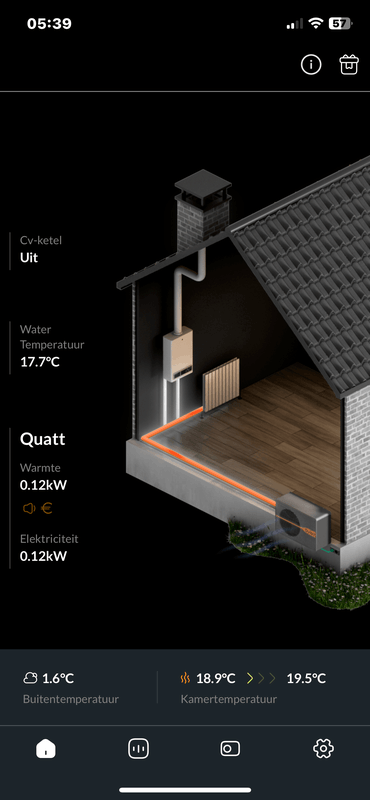

Wij zijn op vakantie en hebben de thermostaat op 12 graden gezet.
Zo laag komt de temperatuur niet in huis.
In zo'n situatie gebruikt de Quatt nooit meer dan 5 Watt. De laatste nachten echter 15 Watt.
Zal dat met de lage buitentemperatuur te maken hebben?
Afbeeldingslocatie: https://tweakers.net/i/LYwR6h-w3mYvc-cTs5DtcE1or4U=/800x/filters:strip_exif()/f/image/T8zCOnRwYpXAmaFMRoB54vb6.png?f=fotoalbum_large
Afbeeldingslocatie: https://tweakers.net/i/RXMWNpqzmLatvnR-GpKYy_4Ov3E=/800x/filters:strip_exif()/f/image/J82k6P5zfOC6la8rCFZJTMsd.png?f=fotoalbum_large

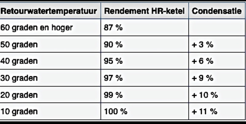

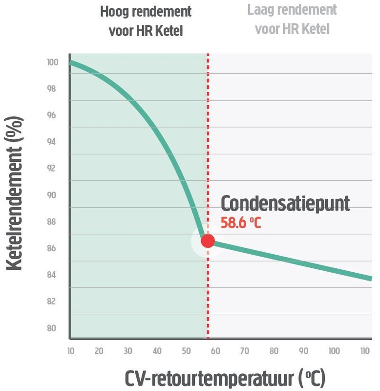

Idd maar als de retour tem. 50 graden en nog opgewarmd wordt door quatt en het gaat weer de CV in
Afbeeldingslocatie: https://tweakers.net/i/S5l-a5tXLa_QhDFseHu3PKRa6HQ=/800x/filters:strip_icc():strip_exif()/f/image/YW8eCBb1JljkA4kZhYqjgliv.jpg?f=fotoalbum_large
Of zie ik dat verkeerd?
Vrijstaande woningen 1901, 160 m2 geïsoleerd gemiddeld rc 4.5, HR+++ Quatt + Remeha Calenta , Tado xa vvw 80 m2 beneden, 5 radiatoren voorheen 750 m3 gas

Notaname schreef op maandag 22 april 2024 @ 21:46:
Dacht dat het te maken heeft dat de water niet bevriest gaat die rondpompen.
  • paQ
is nog steeds niks, maar er zal flow worden gemaakt/behouden om bevriezen tegen te gaan. Zal een soort van anti-vries stand zijn.

Ja dat zie je verkeerd, de Quatt doet niet zoveel meer bij die temperatuur en dat kleine beetje wat de ketel draait is helemaal niets om je druk over te maken.
N.H. twee onder een kap aan de kust bj 1928. Quatt Duo,14 radiatoren waarvan 3 in de garage, 1 convectorput en vloerverwarming begane grond. Alles draait volledig mee. Intergas Xtreme 36 en Tado v3+. Zonnepanelen 3850 wp SolarEdge.
Lager als 6C gaat hij op antivriesstand draaien.
interfacing is a bitch
Ja, eenvoudig is het zeker niet. Met de schermprintjes van de json hierboven zie ik inderdaad dat daar steeds staat hp1: modbusSlaveId: 1. De buitenunit is dan de Slave nr 1 en de CiC zal dan de master zijn.
Ik heb even gezocht maar zie bij duo Quatts niet dat de 2e buitenunit dan hp2: modbusSlaveId: 2 heeft.

Afbeeldingslocatie: https://tweakers.net/i/sXJrg9Bu49L37YeBwAJamRBHUXo=/x800/filters:strip_icc():strip_exif()/f/image/KjXJrJaiBI2fY9ukgFs1MSCq.jpg?f=fotoalbum_large
Bugje kostte mij 30 cent 🤡

Friezin schreef op dinsdag 23 april 2024 @ 00:28:
Oh jé, moet ik een "gofund-me" voor je starten 😜?
Stuur quatt wel een tikkie 😋. Apart dat de setpoint ineens zo laag ging. Geen idee of het bij quatt of tado vandaan kwam. In Tado is namelijk niks te zien.

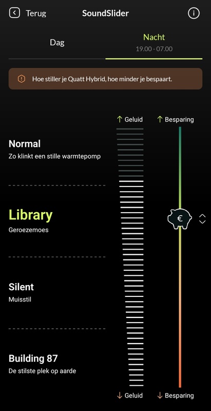

Mickel moen schreef op dinsdag 23 april 2024 @ 07:55:
Over dat geluid.
Het viel mij ook op. Ik vroeg mij steeds af, of dat nu wel het bewuste geluid was of niet.
Gekke is, dat ik het buiten bij de pomp niet hoor, maar aan de andere kant van de muur wel. Nu is dat de bijkeuken en is het zacht genoeg. Ik erger mij er niet aan en heb er geen ook laat van. Ik heb de soundslider "s nachts op"building 87" staan.
Een paar dagen geleden viel het mij op, dat het geluid ineens op dat moment (overdag) veel sterker was. Het irriteerde wel. Ik heb de soundslider voor overdag nu op silent staan. Geluid weer normale niveau. Bovendien heb ik het idee, dat de Quatt met deze stand ook langere runs maakt. Zo te zien dus een bijkomend voordeel.
Klopt dat de soundslider invloed heeft op het geluid. Nadeel is bij mij wel dat er dan vaak gas gevraagd wordt door de cv ketel 💆‍♂️

okijokii schreef op dinsdag 23 april 2024 @ 07:57:
Daar maak ik mij niet zo druk om. Het is hybride immers. Deze nacht voor het eerst sinds de installatie op 12 maart een echt koude nacht.
Afbeeldingslocatie: https://tweakers.net/i/dnTr7oKnCZSmw05fA1AWJUoMNZA=/x800/filters:strip_exif()/f/image/MP5ybVFO0aTx1Plp0DQ7AJmx.png?f=fotoalbum_large
Afbeeldingslocatie: https://tweakers.net/i/fVKAcKaQobQMAhaydsmiN4rvjDg=/800x/filters:strip_icc():strip_exif()/f/image/iwbHnQeZ7vVZ1I4bhM8JAiwl.jpg?f=fotoalbum_large
Over dat geluid.
Een paar dagen geleden viel het mij op, dat het geluid ineens op dat moment (overdag) veel sterker was. De buitentemperatuur was ook een stuk lager, dus de Quatt moest harder werken. Het irriteerde wel. Ik heb de soundslider voor overdag nu op "silent" staan. Geluid weer normale niveau. Bovendien heb ik het idee, dat de Quatt met deze stand ook langere runs maakt. Zo te zien dus een bijkomend voordeel.
Wat probeert de CiC eigenlijk te doen als de SoundSlider op buidling 87 staat?
Ik heb de SoundSlider op Silent staan (vroeger de Stille modus) en dan blijft de input power ongeveer beneden de 1000 watt

TeslaNerd schreef op dinsdag 23 april 2024 @ 08:37:
Goeie vraag. Ook bij "building" gaat hij tot 1000 Watt.
  • HarryInia
  • Laatst online: 10:41
TeslaNerd schreef op maandag 22 april 2024 @ 22:12:
HP2 heeft modbusSlaveld: 2
Afbeeldingslocatie: https://tweakers.net/i/NGnTTyuwYm-l-rFdBC5sWpepPDw=/800x/filters:strip_exif()/f/image/x48DJBaGozwvE17YMaFDF3YH.png?f=fotoalbum_large

Gerardwaz schreef op maandag 22 april 2024 @ 21:27:
Hoe hoger de temperatuur hoe groter de delta t. Als de ketel bv 55C levert zit je ruim onder het condensatiepunt dus daar hoef je je geen zorgen over te maken.
Onder het condensatiepunt is er nog een kromme, dus dit heeft wel degelijk (juist veel!) nadelige invloed op condensatie ketel-rookgassen en -rendementAfbeeldingslocatie: https://tweakers.net/i/uxkKpEF7Ij6PDi7-VhVYfK3dPKE=/x800/filters:strip_icc():strip_exif()/f/image/KHcKhqaCSracvWZplkVBLvPs.jpg?f=fotoalbum_large.
Als het retourwater uit Quatt terugkomt bij de CVketel met 50 ipv 45 graden, dan scheelt dat wel procenten in ketelrendement. Dat ziet @Gerardwaz dus verkeerd. >:)

SBL schreef op dinsdag 23 april 2024 @ 09:26:
Onder het condensatiepunt is er nog een kromme, dus dit heeft wel degelijk (juist veel!) nadelige invloed op condensatie ketel-rookgassen en -rendement[Afbeelding].
Oeh, een paar procent verlies op een paar procent van de warmtevraag.
Als de benodigde aanvoertemperatuur 55 graden is, dan kan je er redelijk zeker van zijn dat er voldoende warmteverlies is om de retour veel lager te krijgen. Tenzij je natuurlijk bijna alle radiatoren dicht hebt gezet, maar dan heb je het toch echt zelf gedaan.
