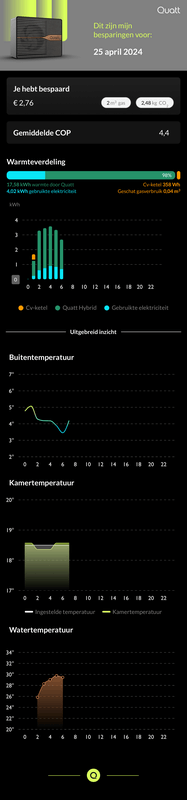

Wat jammer. Vandaag geen opstart onder 18 gradenAfbeeldingslocatie: https://tweakers.net/i/9vep9znIusygMJ0KZ-GfnSRQ9LY=/x800/filters:strip_exif()/f/image/11D2Ynxm5uNdo2O9KbHqxl6v.png?f=fotoalbum_large
Toch maar weer hoopvol afwachten

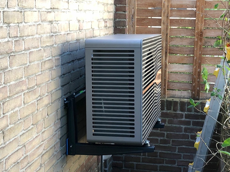

MacD007 schreef op dinsdag 23 april 2024 @ 10:08:
hoe hangt cq staat jouw Quatt dan ? foto ?
is denk ik dus geen "echt geluid" maar meer een kwestie van resonantie, en daar kun je soms wel nog wat mee. kan ook versterkt worden door een stuk eigen resonantie van een bepaalde deel van je bouwconstructie.
Jouw opmerkingen hebben mij wel aan het denken gezet. Ik denk, dat ik het niet bij de plaatsing van de Quatt, bigfoots, vering e.d. moet zoeken. Dat de Quatt via grind, zand, resonantie doorgeeft aan de muur lijkt mij minimaal.
Echter. Toen ik mijn oor tegen de houtbeklede binnenwand legde, was het geluid wel degelijk veel sterker. Mijn vermoeden nu:
De constructie werkt als een klankkast. Vroeger was dit een aanbouw schuurtje, enkelsteens. Na de verbouwing hebben we dit bij het huis getrokken. Voor de enkelsteensmuur een houten wand geplaatst met isolatie. Ik vermoed nu, dat de doorgang door de houten wand dermate minimaal is, dat geluid van de Quatt ondanks de leidingisolatie en wat pur toch doorgegeven wordt en versterkt wordt door de houten wand.
Ik ben nog niet klaar met de afwerking van het desbetreffende gedeelte van de bijkeuken, dus ik ga in de komende dagen het kastje weer weghalen en tot aan de steen het hout/pur ruim om de doorvoer weghalen. Daarna de ontstane ruimte vullen met schapenwol-isolatie wat ik nog heb liggen. Eens kijken of dat helpt.
Overigens, nogmaals, het is niet een groot probleem. Helemaal met de soundslider op building en silent. Wat overgens sowieso goed bevalt. De Quatt draait rustiger, minder grote dalen en pieken en langere runs. Althans dat idee heb ik.

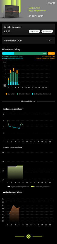

Dank, ik wil namelijk vragen waarom de quatt toch nog dit gas verbruik heeft gisteren. Ik weet niet zo goed wat ik moet doen om dit te verminderen. Gas verbruik voor eerste opstart snap ik maar waarom daarna snap ik niet.
Afbeeldingslocatie: https://tweakers.net/i/-FwAbsnIwBaV2uEdk_XY-c5wLO8=/x800/filters:strip_exif()/f/image/pD8s9zNHHLjogJpeYAhMXPwP.png?f=fotoalbum_large

Tyronica schreef op woensdag 24 april 2024 @ 08:36:
Ongetwijfeld defrosts zo met die buitentemperatuur.

Friezin schreef op woensdag 24 april 2024 @ 09:26:
Dank voor je reactie, defrost zijn dus altijd op basis van gasverbruik? Ik zie net ook een optie in de app bij tarieven, optimalisatie. Deze stond op aan en heb deze nu uit gezet zodat zo weinig mogelijk gas wordt gebruikt.
Hebben jullie nog meer tips?

Vermogen van de CV beperken, wellicht op de laagste stand. Het kan zijn dat die meer bijdraagt aan de verwarming dan je wil. Nu is die m3 niet veel maar Quatt moet toch wel 4kW kunnen doen lijkt me.

Heb je het vermogen van de Quatt beperkt door de Soundslider? Dat in relatie met gastarief en optimalisatie zou een logische verklaring kunnen zijn.

Tyronica schreef op woensdag 24 april 2024 @ 09:39:
NEE dus, dat is afhankelijk van meerdere factoren. ik heb op een van deze dagen 7 de-frost gehad waarbij slechts één een gasverbruik heeft veroorzaakt.
Daar heb ik mijn twijfels bij. Als ik in de grafiek kijk zie ik dat er iedere keer bijna een KWh aan warmte op gas wordt geleverd, dat zijn geen defrost hoeveelheden lijkt mij.

Soundslider staat op normal voor dag en nacht
Vermogen CV kan ik idd terugschroeven, heb alleen output naar max 40 graden tot nu toe ingesteld.
Optimalisatie vanaf nu uitgezet.

Tyronica schreef op woensdag 24 april 2024 @ 11:16:
zet de watertemperatuur van je CV eens op 50 graden.
heb je ook Home Wizzard, want dan zie je ook een tijdlijn, die zie je helaas bij Quatt namelijk niet. daar kun je dan ook exact zien waneer je gas gebruikt.

  • W13k3
  • Registratie: November 2021
paQ schreef op zondag 21 april 2024 @ 16:13:
@W13k3 hoe is het met het geluid de afgelopen dagen geweest?
Late reactie, maar niet fijn.
Spelletje aan de eettafel: gezoem.
Ontspannen in bad: gezoem.
Tuinieren op een frisse dag: gezoem.
Zeker in bad klinkt het alsof er iemand in de kamer ernaast aan het stofzuigen is.
In bed hoor ik hem niet zo vaak meer, dat is wel fijn. De kinderen horen hem in bed af en toe.
De buurman is in het ziekenhuis beland dus ik kan er nu even niets mee.

W13k3 schreef op woensdag 24 april 2024 @ 20:43:
:/ zuur voor de buurman, maar ze kunnen het ding natuurlijk ook gewoon uitschakelen tot nader order.
Zit er geen werkschakelaar buiten :D

  • W13k3
Voor zover ik weet veroorzaken bad vibes nog geen infarcten maar wie weet...
Natuurlijk kunnen ze hem uitschakelen, vind ik. Zij zien het probleem nog niet echt want ze horen hem niet en zitten op "volgens de berekening mag het". Na het gesprek heb ik ze overigens niet meer gezien.
Als het goed is staat er een uitvraag uit bij Quatt om de berekening te sturen dan kan ik die naast die van MacD sturen (=Nacht voldoet niet).
Verder heb ik de gemeente gemaild wat de plaatselijke regels zijn, dat staat helaas niet online en de omgevingstool zegt dat je contact op moet nemen. Daarbij heb ik ook gemeld dat deze situatie bestaat en de buren met Quatt contact opnemen. Dit zodat ik daar eventueel later op terug kan vallen als het niet opgelost wordt. Nog geen reactie helaas.
Die werkschakelaar is interessant... die zien we niet zitten. Hij hangt op 5 meter hoogte dus eens goed bekijken zit er niet in. Je zou toch zeggen dat er een moet zitten.
En verder verdoe ik mijn tijd op Funda.
Optimalisatie uit heeft zo te zien geholpen. Ongeveer zelfde situatie als gisteren alleen dit keer bij opstart klein beetje gas en daarna niet meer.

  • MacD007
  • Laatst online: 06-06-2025
MacD007
SBL schreef op woensdag 24 april 2024 @ 18:01:
Uitblaasopening links? Hij blaast toch naar voren? Dus links is aanzuigopening, volgens mij.
Ja, uitblaas is alleen naar voren en toevoer lucht is vooral aan de achterkant, daarom ook voldoende ruimte laten, op de foro (is overigens mijn eigen sitautie) zie je dat dit niet ideaal is, ik had meer gewild, echter de beugel is niet groter, en links zijkant is dus de inblaas ( cq intrekken van lucht).
mb bij plaatsing op de grond moet je dat dus ook regelmatig schoon houden (dat is eigenlijk de enige onderhoud aan dat ding).
