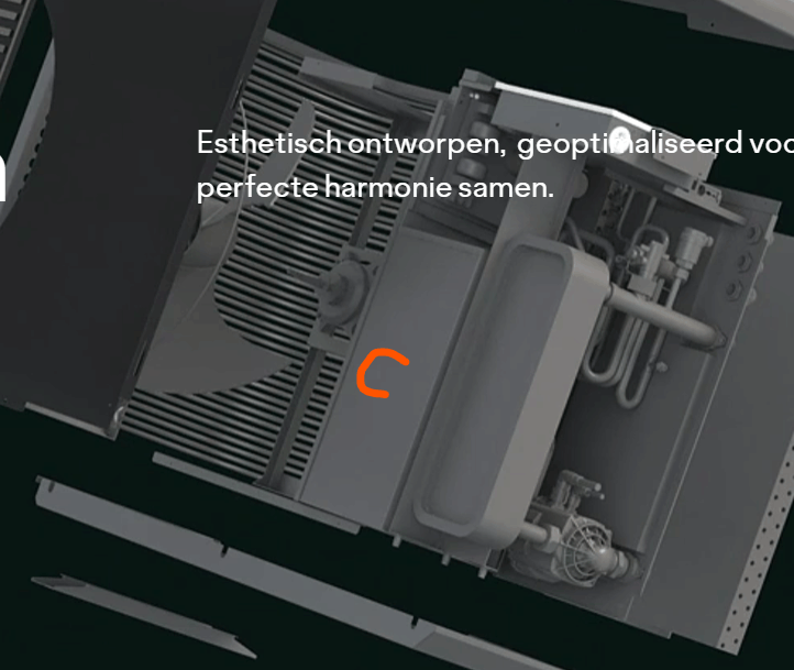

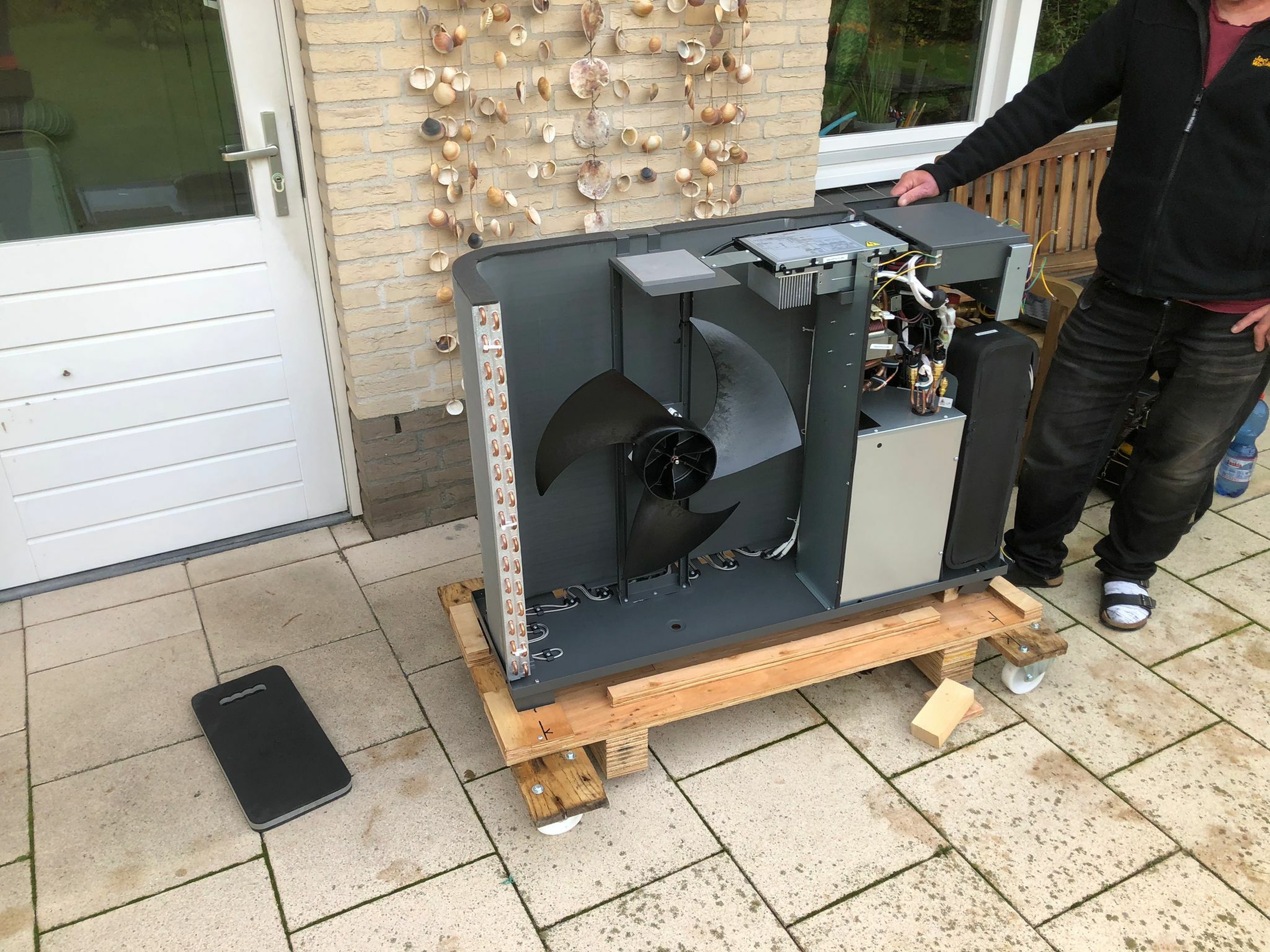

Ik had een andere in mijn herinnering uit een CAD-ontwerp van de buitenunit maar deze is zeker ook duidelijk hoe het er van binnen uit ziet.
Is het ook een idee de hele ruimte waar de compressor in zit te vullen met die isolatiekorrels waar een kruipruimte mee wordt geisoleerd (eps-parels?) of met steenwol?
Die eps-parels giet je er van boven in zonder dat de kast uit elkaar hoeft

Sowieso is dat thermisch.
Je hebt iets nodig dat resonanties absorbeert / massa.

TeslaNerd schreef op vrijdag 28 februari 2025 @ 15:59:
Er was eerder een post met technische tekeningen van de binnenkant van de buitenunit maar ik kan die niet terugvinden met de zoekfunctie
jj85 in "Ervaringen met Quatt Deel 2" deze?

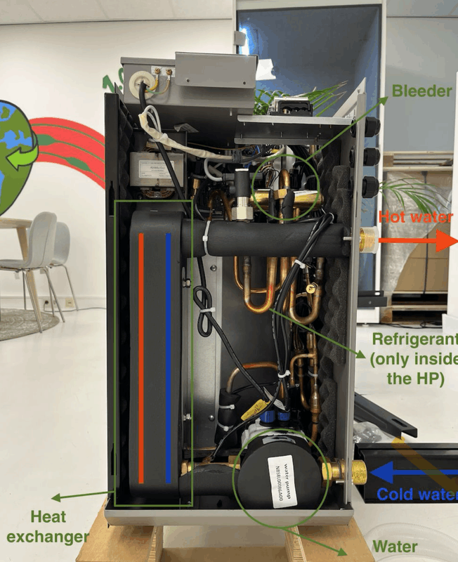

Ja, dat is het. De compressor zit hier nog achter de warmtewisselaar op de foto hieronder
Afbeeldingslocatie: https://tweakers.net/i/pCctSELOBvlKW0jcp0_-SEiIDqE=/fit-in/4000x4000/filters:no_upscale():strip_exif()/f/image/I8QR9rQmOKFFNN4yV9O80J3I.png?f=user_large

TeslaNerd schreef op vrijdag 28 februari 2025 @ 17:35:
Is dat ding aan de onderkant achter de warmtewisselaar niet de waterpomp, tenminste dat lees ik op je eigen foto. ? :?

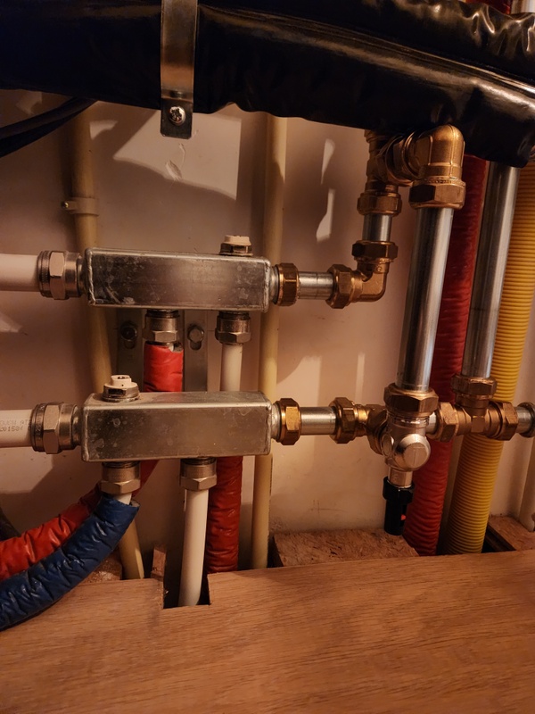

pietjm schreef op vrijdag 28 februari 2025 @ 10:02:
De installateurs van Quatt.
En hierbij de foto's. Ik had jouw eerder post wel gelezen, maar we zitten nog midden in de verhuizing en de prioriteiten liggen even anders (vorig huis opleveren en ruimen, nieuw huis inrichten door veel uit te pakken enz. Het lijkt wel werk...)
Aan de onderkant van de verdeler zitten de slangen aan een kogelkraantje dus inregelen moet lukken.
N.H. twee onder een kap aan de kust bj 1928. Quatt Duo,14 radiatoren waarvan 3 in de garage, 1 convectorput en vloerverwarming begane grond. Alles draait volledig mee. Intergas Xtreme 36 en Tado v3+. Zonnepanelen 3850 wp SolarEdge.

MacD007 schreef op vrijdag 28 februari 2025 @ 18:38:
'Achter' in de foto, niet 'achter' in de kast. Is de alu-kleur doos

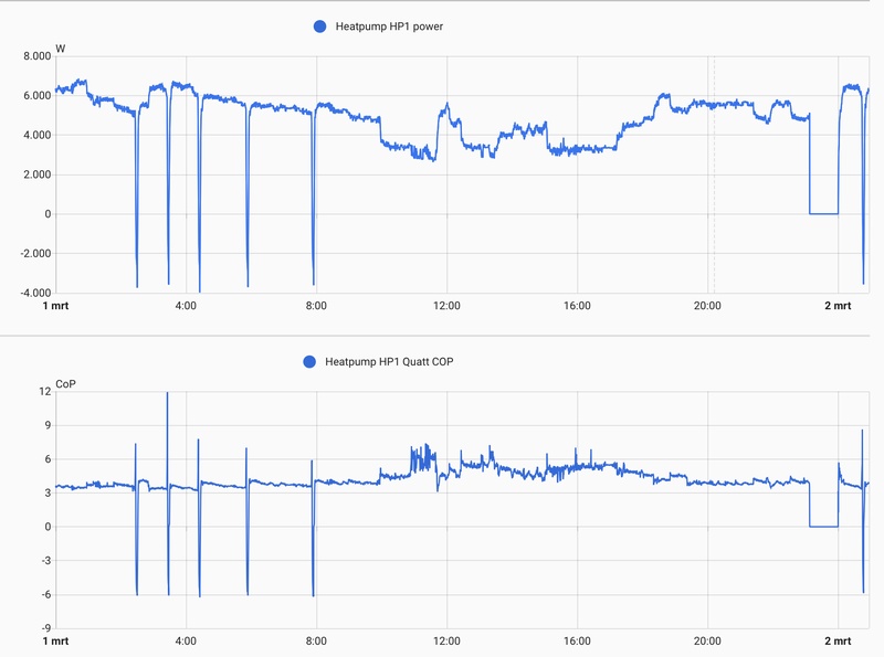

louigi58 schreef op vrijdag 28 februari 2025 @ 19:58:
Vandaag merkte ik dat de Quatt niet meer netjes terugmoduleerde maar telkens snel opstoken tot ca. 37-38 gr. om vervolgens met nog een input vermogen van 725W weer uit te schakelen om vervolgens na 1 uur weer hetzelfde riedeltje te herhalen. Ik heb dit al een paar dagen gecontstateerd.
Om 8.25 alles (CIC, thermostaat, ketel en Quatt) van de spanning af gehaald en opnieuw opgestart.
Je ziet dat nu de temperatuur weer mooi constant blijft en hij moduleert nu weer tussen 660 en 395W input power met een mooie gelijkmatige kamertemperatuur.
Komt dit vaker voor????
En moet ik dan alles spanning vrij maken en opnieuw opstarten of alleen de CIC en de thermostaat (T6)

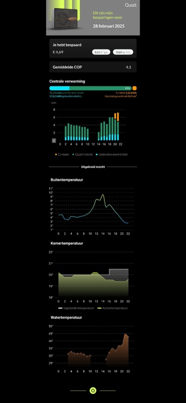

Hier de hele boel in de war, iemand enig idee wat hier gebeurt?
Afbeeldingslocatie: https://tweakers.net/i/5ufXgsKuTjAPqG-v_zFk-V7W5eU=/x800/filters:strip_icc():strip_exif()/f/image/YPODQps1Xek2AMaZmN3BAQW3.jpg?f=fotoalbum_large
2-onder-1-kap 1990 | Enkele Quatt op garagedak | T6 | Intergas Xtreme 36 | vvw beganegrond en badkamer | radiatoren met speedcomforts begane grond en eerste verdieping | Zonnepanelen 3,3 MWh per jaar | HR++

okijokii schreef op vrijdag 28 februari 2025 @ 22:44:
vvw systeem een probleem? (Pomp stuk, thermostaatknop defect?). Je lijkt geen warmteafgifte te hebben.

jj85 schreef op vrijdag 28 februari 2025 @ 22:48:
Nog geen idee, vanmiddag een tijdje de stroom van de Quatt af gehad om wat tips van @bite te proberen (hij probeert me in ieder geval te helpen ipv Quatt die het normaal geluid vindt).
Tot vanmiddag werkte alles normaal. Ik heb niets veranderd
Wat is er in de war?
Je hebt alles tijdje stroomloos gehad, vloer is afgekoeld, maar intussen wel kamertemperatuur verhoogd (vandaar 0,4m3 gas) en dalen buitentemperatuur, zie kamertemperatuur weer oplopen. Vloer is traag.
Ps: en soundslider ook nog actief?

  • okijokii
  • Registratie: Oktober 2021
Friezin schreef op vrijdag 28 februari 2025 @ 23:15:
Jij hebt gelijk, heeft tot vannacht geduurd en nu weer goed. Blijkbaar heeft enkele tijd stroomloos best wat effect. Dank voor het meedenken.

  • Friezin
  • Registratie: November 2023
okijokii schreef op zaterdag 1 maart 2025 @ 08:50:
Ik zie ongeveer ditzelfde patroon wanneer zon hier flink op de ramen heeft gestaan.
De vloer koelt dan gewoon veel af.
Was niet net je kamertemperatuur ook nog verhoogd, had je waarschijnlijk niets gemerkt: Dan had je vast geen gas gebruikt.

  • bite
Negatief vermogen is weer terug in de json (eerder aangegeven in de beta feedback)
Firmware 2.25.0 van 24 februari dus misschien was het al bekend.
Afbeeldingslocatie: https://tweakers.net/i/CK5xuRvqRtCGO2OSOXxHippCrcA=/800x/filters:strip_icc():strip_exif()/f/image/Okwc9NOzlMS0gQl0vEwsS1Yz.jpg?f=fotoalbum_large
Afbeeldingslocatie: https://tweakers.net/i/5l09Ca1CJ8M3A7jpIaMckbXl9CU=/800x/filters:strip_icc():strip_exif()/f/image/YsOnzFKGONVPjnehBxiZBDlu.jpg?f=fotoalbum_large

  • jj85
  • Laatst online: 23:35
bite schreef op zondag 2 maart 2025 @ 00:57:
*O*
Mooi, eindelijk weer een fatsoenlijke energie en COP bepaling!

Over de zon op de buitensensor, en dat dat niet zoveel uitmaakt volgens Quatt...
Vanochtend een duidelijk voorbeeld waar die invloed wel waarneembaar is.
Grijs is een buitensensor naast de Quatt die niet in de zon komt.
Zie ook m10tech in "Ervaringen met Quatt Deel 2" over een zonnekapje.
Afbeeldingslocatie: https://tweakers.net/i/w0d3uu9Y-7B_jF63kONQ8JTqWgU=/800x/filters:strip_exif()/f/image/tBt5CmFyGKv3RlGxFYB1MCwC.png?f=fotoalbum_large
[ Voor 36% gewijzigd door m10tech op 02-03-2025 11:36 . Reden: betere quote bron gevonden ]

m10tech schreef op zondag 2 maart 2025 @ 10:46:
(ik herinner me een quote van Quatt zelf, maar kan die niet meer vinden)
Die invloed zit inderdaad ingebakken in de regeling van de compressorfrequentie door de CiC. Bij een hogere buitentemperatuur gaat de compressorfrequentie omlaag.
Mijn inschatting is dat de CiC regelt volgens een formule zoiets als:
Compressorlevel = round ( a * ( b / ( Toutside + c ) ) * offset_room2setpoint + d )
120m2 bovenwoning met 6 radiatoren en vvw in de badkamer. Intergas HRE 36/30A met Honeywell Round Modulation en Quatt hybrid op het dak van de dakkapel

TeslaNerd schreef op zondag 2 maart 2025 @ 11:14:
Ik wilde de quote van Quatt weerleggen dat de Quatt/CiC dit wel snapt en er voor compenseert of zo...
Maar ik kan die quote niet vinden. Is volgens mij 2 weken oud, maar met de stortvloed aan posts is het zeer lastig te vinden.
PS. Met dank aan jj85, deze dus: okijokii in "Ervaringen met Quatt Deel 2"
Hoe dan ook, volgend weekend maak ik een kapje...
Overigens kunnen jouw a en b samen in 1 constante... ;)

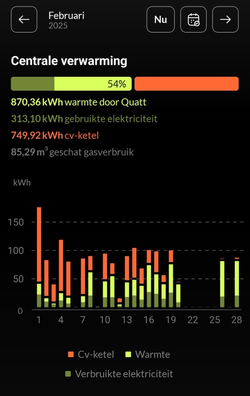

Hoi experts,
Ik ben nieuw hier maar het deze enorme draad al wel een tijdje gevolgd. Ik ben best wat teleurgesteld in de expertise die ik heb mogen ervaren van de experts die mijn cv-ketel beheren, quatt aanleggen etc.
Hierdoor is het gunstige bijeffect wel dat mijn eigen expertise wat aan het stijgen is door het uitzoekwerk.
Probleem wat ik had na installatie quatt hybrid (icm met het al werkende evohome zone systeem) was dat het huis wel verwarmde maar altijd 1,5 graad boven de gevraagde temperatuur uitkwam omdat hij lang bleef doorverwarmen. Met een enorm hoog gasverbruik terwijl we een quatt hadden...
Wat heb ik inmiddels gedaan:
quatt hybrid duo: Op noord en vrijwel de gehele dag in de schaduw
quatt app: optimalisatie uit, soundslider helemaal hoogste stand gelaten, prijs van energie naar 0,01 ct gezet vanwege de 30 zonnepanelen en salderingsregeling.
cv ketel: verlaagd naar 45 graden van 70 graden waar hij op stond (misschien kan hij nog wel lager??)
evohome thermostaat: schakelingen naar 3x/h en 3 min aantijd max.
zoneknoppen op alle kamers: alle zoneknoppen weg gehaald omdat ze denk ik geen nut hebben icm met het hybride verwarmen maar ook geen conflict kunnen geven in het verwarmen.
Ons huis is goed geisoleerd en vloerverwarming beneden en op de douche. Verder wat radiatoren die soms een beetje aan staan om ietsje mee te verwarmen. Het systeem is prima in staat om het huis te verwarmen al gaat het wel langzamer dan met de cv ketel alleen maar dat is logisch.
Probleem: Ik krijg het niet voor elkaar om het huis gewoon op 18 graden te houden permanent. Komt de temperatuur onder de 18 graden dan gaat het huis verwarmen totdat de woonkamerevohomethermostaat ontdekt dat het 19,5 graden is. (ik weet nog niet welke temperatuur precies comfortabel is mocht het stabiel gehouden kunnen worden. maar als ik nu 19 graden vraag verwarmt hij door tot 20,5 en dat is veel te warm)
Ik kan handmatig de verwarming laten stoppen door tussentijds de gevraagde temperatuur te verlagen onder de gemeten temperatuur. Maar dat handmatige stop maar met erwarmen klusje is niet heel erg ai.
Hoe krijg ik het voor elkaar dat de temperatuur stabieler blijft in de woonkamer en niet steeds anderhalve graad omhoog wordt verwarmd??
Zeer benieuwd naar jullie reacties!
Herman
Afbeeldingslocatie: https://tweakers.net/i/Invb4PGXmYE4edd5yPUJalHMB20=/x800/filters:strip_icc():strip_exif()/f/image/aXhc6ycKJTdlP4xYMGLyjMHJ.jpg?f=fotoalbum_large
Afbeeldingslocatie: https://tweakers.net/i/_lGO5y0U_N02iqW6dqPMIGz0HOM=/800x/filters:strip_icc():strip_exif()/f/image/dSwGHzsiL3LK44iIe4tpMxQt.jpg?f=fotoalbum_large
Hieronder een overzicht van de maand februari waarbij er vaak instellingen verandert zijn. Niet heel representatief maar misschien leuk om te laten zien hoe matig het eerst werkte (het was ook wel kouder af en toe toen)
Afbeeldingslocatie: https://tweakers.net/i/2fJO7BND8sUbd7VM184JJ_lWkwY=/x800/filters:strip_icc():strip_exif()/f/image/edCjxXozMPlSuZEopZnmwCWv.jpg?f=fotoalbum_large

m10tech schreef op zondag 2 maart 2025 @ 11:20:
met de compressor-data in jouw grafiek kan die eerdere quote de prullenbak in
Dit is mijn voorstelling voor de lineaire relaties tussen hoe hard de CiC de compressor laat draaien en de buitentemperatuur en het verschil tussen de kamertemperatuur en de ingestelde temperatuur op de thermostaat.
Als de a en b samen worden genomen in een enkele constante dan raak ik in mijn formule de relatie tussen a en c kwijt. Dat kan als c gelijk is aan nul

Ik denk dat je de ketel nog verder dan 45°C moet terugzetten.
Door het gebruik van VVW kan het zo zijn dat de Quatt nooit boven de 35°C komt op eigen kracht, en 'dus' schakelt de CiC de CV bij om op die 45°C te komen.
Meer inzicht in hoe CiC denkt over gas alhier... m10tech in "Ervaringen met Quatt Deel 2"

Hoi, thx voor het meedenken.
Ik heb op basis van je reactie 2 prnt scrns van gisteren toegevoegd. Op basis van gisteren zou ik de cv wel lager willen zitten in temp. Maar vanochtend met een temperatuur van -1 graad ging de temperatuur wel naar 45 graden met bijverwarmen van de cv bij een cop van 2,6.
Er zou een ai moeten zijn die doorheeft dat de lage temperaturen een ander gedrag verlangen van de warmtepomp/cv ketel combi dan bij warmere temperaturen van 5 en hoger. maar dat kan de quatt en de evohome niet en dat vind ik best een beetje gek voor dat prijzige spul
Quatt hybrid duo intergas Extreme 36; temp. CV 45 graden; evohome thermostaat open therm aansluiting; Vloerverwarming benedenverdieping en douche; 30 zonnepanelen

Ik had dit in het begin ook met mijn Quatt Duo en vloerverwarming. Ik had op basis van gasverbruik uitgerekend dat mijn stooklijn bij -10 ongeveer 3,8kW vermogen nodig zou moeten hebben. Ze hadden hem echter op 11,8kW ingesteld. Dus elke keer gaf hij veel teveel vermogen om er daarna achter te komen dat de temperatuur te hoog was en weer uit te gaan. In twee stappen heeft Quatt dit verlaagd naar eerst 8kW (ze geloofden me niet) en toen naar 4kW en nu draait alles stabiel!
Vraag dus naar je stooklijn en probeer hem zelf eens uit te rekenen, al dan niet op basis van je eerdere gasverbruik (zie openingspost in deze threat).

Ik vind 38 graden in een goed geisoleerd huis met vvw best hoog. Ook gasverbruik met een duo in een goed geisoleerd huis is zeker niet nodig. Dat kan betekenen dat je afgifte niet voldoende is, of niet voldoende radiatoren open. Of een radiator die 'kortsluiting' veroorzaakt en geen warmte afgifte heeft.
Evohome stuurt als het goed is ingesteld de cic aan op watertemperatuur. Ik zou hem eens vervangen voor een tado V3+, staan er genoeg op marktplaats. Geef dat wel door aan Quatt want dan moeten de de aansturing aanpassen. Ik had ook een evohome en nu met een tado gaat het allemaal veel beter.
Het kan ook zijn dat quatt het warmteverlies te hoog heeft ingeschat en dat daardoor de quatt eigenlijk continue op te hoog vermogen draait. In mijn geval had quatt het op 9kw ingesteld, en ben ik ondertussen in meerdere stappen op 6kw aanbeland.

Ik raad aan om in dit topic even te zoeken op "evohome".
Jij bent nummer tig met problemen, want dat is inherent aan die combi blijkbaar.
Vraag degenen die ook problemen hadden met Quatt(duo) in combi met Evohome, hoe en of zij het hebben opgelost. Ik gok dat het gros zegt: ik heb Evohome weggedaan/dom gemaakt.
Plaats ook even een screenshot (zonder CIC-id) van je JSON.
Benieuwd naar je flow
Herman
Lijkt erop dat de evohome in de war is. 1.5 graden is de proportionele band m.a.w. daarboven gaat hij uit (eronder100% aan). Hij heeft zich ingesteld, en vervolgens pas jij de afgifte aan (temp en hoeveelheid water), en dat vindt ie niet zo leuk.
Dus wat je kunt doen is:
- evohome reset;
- set point 1.5 zetten onder de gewenste temperatuur, en dan wachten tot hij ingeleerd is;
- of je vraagt aan Quatt of de aanvoer temperatuur kan laten zakken (als dat kan, ik ben meer thuis met evohome dan met quatt). Want lagere temp = minder warmte (lagere deltaT en dus ook minder verbruik), waardoor je eigenlijk niet je huis hoger kunt opstoken als je gewenste 18C. Want je heb ruim genoeg afgifte.
Andere vraag, wat heb je allemaal aan evohome hangen? Motor kleppen (voor de vloer verwarming) of thermostaat knopen (HR's)
In mijn geval (geen Quatt) heb ik geen connectie tussen de evohome en de WP, omdat het eigenlijk niet nodig is (geen afgifte in huis = hoge retour = WP uit). Maar dat is bij Quatt denk ik niet mogelijk.
Ter vergelijk heb ik bij dit weer een aanvoer temp van 27C, waarbij ik het niet warmer kan maken als 21C.
