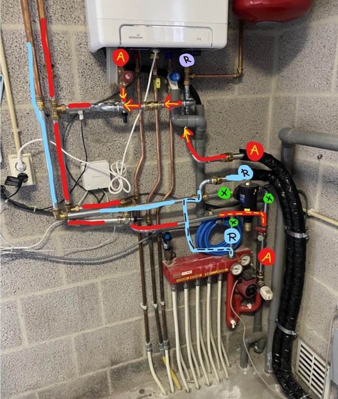

Ik heb Home Assistant op een Raspberry Pi gezet en contact gemaakt de CIC, dus in ieder geval hebben we nu beter inzicht in wat de Quatt aan het doen is.
De bypass moet toch echt hoger ipv lager om een thermische kortsluiting te voorkomen.
Overigens zal de temperatuur van de radiatoren wel mee omhoog gaan bij die kortsluiting, maar dat is niet het doel. Die bypass moet in principe alleen water doorlaten als de vloerverwarming dicht slaat.
Met alle radiatoren vol open zullen degene dichter bij de ketel meer doorlaten dan verder van de ketel door de weg van de minste weerstand. Probeer met een infrarood thermometer om de radiator die het heetst terug stuurt te knijpen met het instelbare retourventiel of indien niet aanwezig met de ouderwetse draaiknop (even opschrijven wat waar staat). Door ongeveer elk kwartier na het stellen weer alles te meten kan je zo zorgen dat elke radiator even veel temperatuur verliest. Als het goed is blijft er dan minstens 1 radiator vol open staan die waarschijnlijk ver van de ketel zit. Markeer dan de standen in een spreadsheet en eventueel met een stift op de ouderwetse knoppen als maximum stand (fijn als er andere mensen aan zitten).
Daarna kan je eventueel gaan stellen op basis van comfort wensen (radiator kan te groot zijn voor de ruimte of het soort gebruik).
Daarna kan je indien nodig beginnen aan de vloerverwarming. Stellen met dat retourventiel bepaalt dan de balans tussen vloer en alle radiatoren. Het idee is dat het water overal genoeg doorstroomt (behalve door de bypass) en zo koud mogelijk retour gaat naar de Quatt. Dan stijgt de COP en blijft de aanvoertemperatuur laag bij hoge afgifte.

netappie schreef op maandag 3 maart 2025 @ 11:49:

Dank voor de tips, zeer bruikbaar. 1 kleine opmerking, er is geen vloerverwarming aanwezig in het huis. Alle kamers, ook de woonkamer, hebben radiatoren of Jaga Convectoren.
Ah, in de war met een andere eerdere post 😂
Sowieso eerst die bypass eerst naar 0,4 en dan alle radiatoren als 1 systeem beschouwen. Even een spreadsheet maken met alle radiatoren en de (ongeveer gelijktijdige) aanvoer en retourtemperaturen op een koude moment. Dan meet je het gemakkelijkste. Dan ga je volledig open radiatoren die te heet retour sturen afstellen en zo het systeem langzamerhand in balans krijgen.
Het kan zijn dat de flow naar boven of beneden beperkt is, dus je kan het ook als twee losse systemen zien en als boven onderling in balans is pas beginnen met beneden onderling in balans te brengen. Daarna bekijk en stel je het pas als geheel. Als boven of beneden te veel verschilt.
Een optie is om de CiC tijdelijk te forceren om de ketel te gebruiken door gas bijna gratis te maken en optimaal besparen aan te zetten. Dit icm een flink hoge thermostaat en de ketel beperken op bijv 50 graden. Dan blijft het allemaal lekker constant terwijl je radiatoren stelt. Zo zou je ze bijv allemaal op 40 graden retour kunnen krijgen zonder dat de CiC elke keer de aanvoer verandert.

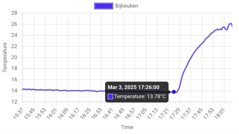

  • Friezin
  • Registratie: November 2023
Nog maar even een keer over gas erbij onder 18°C
Dat is weg.
Ook bij een watertemperatuur van 13°C gaat Quatt nog gasloos aan.
(Had Nefit al naar een wat zomerse stand gedraaid, vontie niet leuk vannacht bij -3°C)

Hoeveel tijd zit er tussen beide screenshots? Die 13grC is zonder flow namelijk
Tijd staat er gewoon op.
En natuurlijk is flow 0 bij de eerste: het gaat om het gasloos starten (en om te starten, moet alles eerst stilstaan)

Friezin schreef op maandag 3 maart 2025 @ 18:46:
ok, die was hier verstopt onder een zwarte balk..
De procedure is
-Starten, control mode gaat naar 1. Watertemperatuur speelt nog geen rol.
-Waterpomp wordt gestart.
-60 seconden circulatie. Nu wordt de ingangstemperatuur vd Quatt vergeleken met de grenswaarde (vroeger 18grC, nu onder de 16grC)
-Watertemp < grenswaarde = CV aan bij start (CM3)
-Watertemp > grenswaarde = geen CV (CM2)

Dus na een minuut circulatie was de watertemperatuur nog 13grC?

jj85 schreef op maandag 3 maart 2025 @ 20:44:
Ongetwijfeld.
Flowmeter hangt onder CV in bijkeuken.
De eerste radiator (ook onder ketel, eerste in lijn) volgt temperatuur Quatt-uit op <1°C binnen 1 minuut.
Quatt is gestart om 17.25 uur vlgs HW.
Pas om 17.33 uur was radiator op 17.88°C, 17.47: 24°C.
Eerder zag je gelijk een gaspiek naar 40°C
Alle ramen wel open ivm met veel wasgoed.
Afbeeldingslocatie: https://tweakers.net/i/zAalgOY19rU31GwaQDuF1mqcds8=/800x/filters:strip_icc():strip_exif()/f/image/Tdh64KPW94Esn8UGce2nvOwT.jpg?f=fotoalbum_large
ZO-Fryslân, vrijstaande villa (monument) bj.1909, enkelsteens, 200m2, 60m2 vvw/schuim, 12xradiator (2 met heatfan), T6: 21,5°C 24/7, 65×HR+(+), 2xQuatt (11-2023v1&9-2025v1.5), Nefit HR43, 10xSolarEdge, inductie, Quooker, weduwe, imker, klusser, 11 are

  • pietjm
  • Registratie: April 2020
  • Laatst online: 22-10 16:07
Nog steeds geen reactie van Quatt op het feit dat mijn radiatoren boven niet warm worden. Maar, ik bedacht mij vannacht (….) dat de heren van Quatt mogelijk het systeem niet hebben ontlucht. En jawel, heel veel lucht in de radiatoren. Tijdens ontluchten zakte de druk tot onder 0,5 bar en kwam er dus ook geen water meer bij. Bijvullen dus, nogmaals ontluchten, weer bijvullen en jawel, de radiatoren worden warmer. Met deze temperaturen in de middag lastig te controleren of het goed is, maar dat zie ik morgenochtend wel.
Wat mij ook opviel is de R op bijgaande foto. Dat kan van Retour zijn en dus wellicht toch correct aangesloten gezien het beeld van de warmtebeeldcamera.
Afbeeldingslocatie: https://tweakers.net/i/QkYzI0OlUzAPMzmK2Wv71955mhQ=/x800/filters:strip_icc():strip_exif()/f/image/MUTUOWyZPJj91jHJ2yR3m4Mk.jpg?f=fotoalbum_large

  • Toby-Wan
  • Registratie: Augustus 2018
  • Laatst online: 22:03
pietjm schreef op dinsdag 4 maart 2025 @ 20:43:
Mooi dat je radiatoren weer werken!
Volg de aanvoer leiding van de quatt-CV ketel- verdeler, die moet bij de thermostaat knop en "A" uitkomen. Van je eerste foto was dat duidelijk niet het geval, warmtebeeld camera of niet
[ Voor 3% gewijzigd door Toby-Wan op 04-03-2025 20:52 ]

  • Friezin
R is retour.
A is Aanvoer.
Wat mij eerder opviel was dat metertje Retour een hogere temperatuur aangaf dan de Aanvoer. Graag nwe foto, want deze klopt dus niet.
Wanneer R correct is en je vindt dat het klopt, kun je de Quatt uitschakelen; dan is je vloer blijkbaar een warmtebron.
(En meen je nu echt dat je niet hebt ontlucht? Oeps.
Na bezoek Quatt (en ja: zij hebben ook ontlucht, maar niet alle 12 radiatoren), heb ik voor alle zekerheid 3 week lang 1x een rondje gedaan: radiator werkruimte was volledig leeg, hadden ze gemist.)
  • pietjm
Friezin schreef op dinsdag 4 maart 2025 @ 21:54:
R is retour.
A is Aanvoer.
Die metertjes zullen niet heel betrouwbaar zijn en ik weet niet of er bv net verwarmd was en op het fotomoment alles uit was. Dus of ze in beweging waren. Warmtebeeld zegt genoeg.
En ik ging er vanuit dat de installateurs ontlucht zouden hebben. Was wel de eerste keer bij mij zo.
NH, vrijstaand, 182 m2 incl verw garage, 1 Quatt met T87M2018 thermostaat, alles OT, duurzaam in Quatt app aan met echte tarieven, HRE 36/30, 4950 wp panelen, vvw beneden met HR++, radiatoren boven, de koffie nog steeds op z’n Italiaans.
  • paQ
  • Laatst online: 00:57
pietjm schreef op dinsdag 4 maart 2025 @ 22:03:
Wissel de metertjes even om anders, want doorgaans moeten die prima nauwkeurig zijn. Alleen of antieke varianten dat ook nog zijn is moeilijk te zeggen.
  • Friezin
Hier zijn de metertjes behoorlijk betrouwbaar.
Quatt-uit is hier bijna gelijk aan verdeler-in.
Dat is voor het eventuele mengen: Wanneer die van jou ook nog bijmengt (de grootste "balk") kan verdeler-uit veel lager zijn dan verdeler-in.
Jaag temperatuur even op, en bekijk de meters
Je warmtebeeldplaatje komt wel overeen met hoe het stroomt. Het warme aanvoer-water stroom natuurlijk gewoon rechtstreeks door het retourblok heen, zeker als de vvw-pomp draait. Dat zie je ook wel mooi op het warmtebeeld. Rechterkant van retourblok is significant warmer.

jj85 schreef op woensdag 5 maart 2025 @ 08:31:
@pietjm
in aanvulling hierop, de retour naar de Quatt zit op de "A" met thermostaat knop, dit is dus in principe de ZUIGZIJDE van de Quatt pomp. Effectief zuigt de Quatt waterpomp dus een deel van je warme aanvoer weg voordat het de vloerpomp in gaat. HIerdoor wordt je deels door je warmtebeeld camera 'gefopt' omdat die retour ook warm lijkt.
Dit is niet bepaald effiicient voor de verwarming in de vloer, en ook niet voor de COP van de Quatt omdat die te warm retourwater krijgt.
Daarnaast: de thermostaat knop zit erin ter beveiliging tegen te hoge aanvoertemperaturen, met huidige plaats in de retour ben je dat ook kwijt..

Toby-Wan schreef op woensdag 5 maart 2025 @ 08:36:
Daar heb ik wel mijn twijfel bij.
De sensor zit wel in het aanvoerblok. Dus als die temperatuur te hoog wordt, wordt de thermostaatkraan gesloten. Dan kan er geen water meer in en uit en zul je enkel water rondcirculeren.

jj85 schreef op woensdag 5 maart 2025 @ 08:40:
ach, ik zou het alsnog benoemend richting Quatt waarom de installatie verkeerd is.
geloof niet dat iemand op kantoor daar zoveel kennis heeft van vvw-verdelers dat ze dat ze daarop aanslaan

Friezin schreef op woensdag 5 maart 2025 @ 09:12:
En ook zit de Grundfos nu gewoonweg niet op de juiste plek.
de grundfos zit prima, zolang de Aanvoer op de "A" zit en de retour op de "R", wat op dit moment niet het geval is

Toby-Wan schreef op woensdag 5 maart 2025 @ 09:13:
Dat bedoel ik ook 😉
ik vrees dat @pietjm nog steeds niet overtuigd is van de verkeerde aansluiting van zijn vloerverwarming.
ik had hem hier dit idee over de wijziging gestuurt. Maar blijkbaar was hij hiervan niet overtuigd. mis ik hier iets dan?
Afbeeldingslocatie: https://tweakers.net/i/OAF6EPqf6D-MjTlYX34kFQ7FtOU=/x800/filters:strip_icc():strip_exif()/f/image/Ko7cQFjkfwNISxhKQA2EBvEN.jpg?f=fotoalbum_large
in zijn huidige stand zit de retour van zijn VVW juist niet op de retour maar juist krijgt hij daar nu de aanvoer en zit zijn retour op de aanvoer aansluiting.
Volgens zijn uitspraak blijkt dat Quatt dit zo heeft aangesloten.

MacD007 schreef op woensdag 5 maart 2025 @ 11:00:
nee jij mist niks, Quatt heeft het verkeerd gedaan. @pietjm ziet op z'n warmtebeeld camera dat de retour (bij "A") ook warm is, maar trekt de verkeerde conclusie dat het correct werkt. de Quatt zuigt letterlijk warmte uit de vvw verdeler voordat de vloerpomp het in de vloer stopt
Ik ben er wel van overtuigd en ik zal Quatt - als ze tenminste reageren - dit plaatje ook laten zien. Ik vind de aansluiting erg vreemd.
De communicatie bij Quatt verloopt zeer moeizaam. Eigenlijk niet. Ik ben al 4 maanden bezig mijn account op mijn vorige Quatt te laten verwijderen zodat de nieuwe eigenaren de app kunnen gebruiken. Nog steeds niet gelukt. Ik had Quatt care laten ingaan op mijn oude Quatt en zeer ruim op tijd opgezegd. Daarvan bevestiging gehad, maar het wordt toch afgeschreven. Het is dat ik al lang gepensioneerd ben, maar ik zou heel graag die organisatie eens willen aanpakken.

@Gerardwaz
Wat vind je van deze waterzijdige inregeling? Vandaag moet de camera weer terug dus ik denk dat ik het hiermee moet doen.
Hier alle foto's:
https://tweakers.net/gallery/281364/fotoalbum/?MapID=224462
Hier een overzicht van het leidingwerk bij de CV van de Quatt (voor de liefhebbers).
Afbeeldingslocatie: https://tweakers.net/i/hW3y7j6qQb1qPmi9u5dXyUCdDRk=/fit-in/4920x3264/filters:max_bytes(3145728):no_upscale():strip_icc():strip_exif()/f/image/yitHXChhV9iYpTwnxRstK9Wt.jpg?f=user_large
[ Voor 61% gewijzigd door CPM op 06-03-2025 08:53 ]

CPM schreef op donderdag 6 maart 2025 @ 08:38:
@Gerardwaz
Hier alle foto's:
oe nice resolutie wel :)
sorry, nee, de hele vvw unit is op zich prima, alleen als je de aansluiting gaat verwisselen klopt de oorsprokeleijke opzet gewoon niet meer.
in mijn opzet is dat in feite zeer eenvoudig zo aan te passen dat het ook mbt de VVW weer prima klopt.
Dus de aanvoerkant van de vvw ook aansluiten aan de aanvoerleiding en niet zoals het nu is op de retour en de retour van de vvw ook op de retour richting warmtepomp aansluiten ipv de nu de aanvoer.
hierbij kan dan ook de vuilfilter op de juiste plek worden aangesloten, want nu neemt hij mn de grooste vervuiler helemaal niet mee.
dus eigenlijk op deze manier aansluiten, dan zie je ook dat alles op de juiste plek valt.
Afbeeldingslocatie: https://tweakers.net/i/WEkuA8ET9C9k8e_xUaIo-JveOQs=/x800/filters:strip_icc():strip_exif()/f/image/MPRKYehZW8IAdcXG3ePCGePP.jpg?f=fotoalbum_large
@Gerardwaz
Hier alle foto's:
Ziet er prima uit, mooi werk.

MacD007 schreef op donderdag 6 maart 2025 @ 11:49:
Ik heb inmiddels alle foto’s en opmerkingen naar Quatt gestuurd en wacht nu op antwoord. De thermometer aan de retour gaf vanmorgen weer een hogere waarde dan die bij de aanvoer. Ook daarvan hebben ze de foto.
Dank voor alle info en tijd die ervoor genomen is door de diverse tweakers!
