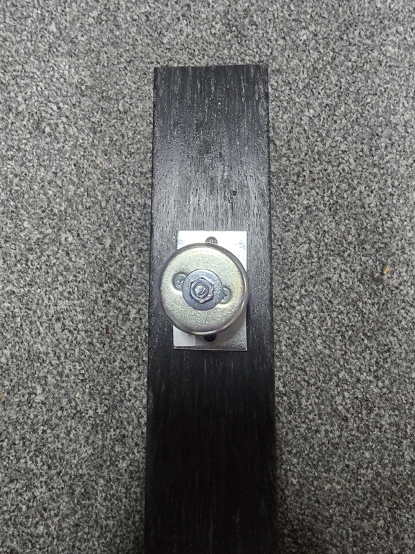

  • okijokii
  • Registratie: Oktober 2021
Wat is het beste:
1:
Afbeeldingslocatie: https://tweakers.net/i/q0zfYXSJkczFznNzTnQp2Jn7220=/x800/filters:strip_icc():strip_exif()/f/image/wQBK3bZ0mihgG3CNSMcxcVbF.jpg?f=fotoalbum_large
2:
Afbeeldingslocatie: https://tweakers.net/i/Nr6KwSdVzRikK_wDFQi53wuLICE=/x800/filters:strip_icc():strip_exif()/f/image/bDjjNwvKlW9EajWDVr3ckYdN.jpg?f=fotoalbum_large

  • MacD007
  • Laatst online: 06-06-2025
Sorry, wat is het verschil? Ik zie het, de tweede, de afstand tot de rand is bij de eerste te klein, kans op scheuren, zeker als deze niet door en door worden geboord en aan de onderkant met een contramoer worden bevestigd.
[ Voor 13% gewijzigd door MacD007 op 07-03-2025 09:41 ]
Quatt WP 4,5 kW - Atag CV ketel - Honeywell T6 - 23 panelen SolarEdge
  • okijokii
MacD007 schreef op vrijdag 7 maart 2025 @ 09:38:
Of het steviger is om de veer over de breedte te plaatsen op de balk of in de lengte?
Misschien maakt het niet uit, maar ik vraag het even
2-onder-1-kap 1990 | Enkele Quatt op garagedak | T6 | Intergas Xtreme 36 | vvw beganegrond en badkamer | radiatoren met speedcomforts begane grond en eerste verdieping | Zonnepanelen 3,3 MWh per jaar | HR++
  • MacD007
okijokii schreef op vrijdag 7 maart 2025 @ 09:39:
Jawel, zie mijn aangepast antwoord.

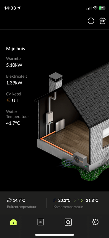

Sinds vannacht werkt de app bij mij niet meer. Er wordt geen data geladen en ik krijg geen inzichten meer. Er verschijnt geen foutmelding, alleen dat de Quatt uitstaat, terwijl dat niet zo is. Via de webinterface zie ik dat alles gewoon draait en de temperatuur klopt ook. Iemand een idee hoe dit kan? Lost dit zich vanzelf op, of kan ik iets doen?
  • jj85
  • Laatst online: 12:30
jj85 schreef op zondag 2 maart 2025 @ 07:23:
*O*
Mooi, eindelijk weer een fatsoenlijke energie en COP bepaling!
Toch niet -O-
Het is een verbetering, maar op een gegeven moment zet Quatt het vermogen zelf weer op 0W. Why?! Of is dit super logisch en mis ik iets.
Geel is warmtevermogen, berekend op basis van deltaT en flow
Blauw is nu het nieuwe Quatt warmtevermogen.
Afbeeldingslocatie: https://tweakers.net/i/Iwsf9asmQW5T3_7oum8ILYOFfkA=/800x/filters:strip_exif()/f/image/RroRSPFnahn291KynH9o077n.png?f=fotoalbum_large

Ze zitten er onder. Nu wachten op 1300 watt vermogen...
Afbeeldingslocatie: https://tweakers.net/i/jIOKSqggd864DhXAVGBE5l_A1mQ=/x800/filters:strip_icc():strip_exif()/f/image/7T7uFNmY6HSvsqK1LiPnLq1D.jpg?f=fotoalbum_large

m10tech schreef op zaterdag 8 maart 2025 @ 22:32:
En hierbij het zonnekapje. Morgen meetwaardes...
Ingredienten: 2mm alu plaat, decoupeerzaag, vijl, geduld
Vandaag en gisteren, bij stilstand. Nog niet perfect in de hele lage hoeken blijkbaar... maar vanaf 9 uur een duidelijk verschil.
Afbeeldingslocatie: https://tweakers.net/i/azZnqtzqpBOwcpNOxk5S7VedxY8=/800x/filters:strip_exif()/f/image/agB8Lbrzk9KGMIbvkEz9wdfh.png?f=fotoalbum_large
Afbeeldingslocatie: https://tweakers.net/i/-Dh_nONdlUffv6hcO4J1CAq4C6A=/800x/filters:strip_exif()/f/image/hZ09PirFo495gYgGIHTkBwox.png?f=fotoalbum_large
