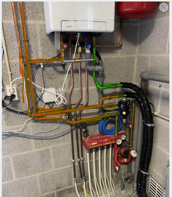

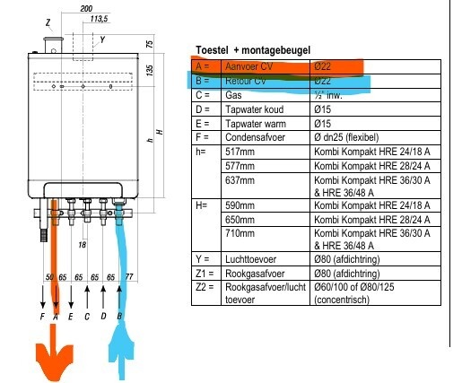

Ik hen een warmtebeeldcamera, dus zal eens kijken. En naar 0.5 probeer ik ook over een paar dagen. Flow is nu ook rond de 800. Dat gaat dus goed.
Update: eerder heeft iemand al gemeld dat Quatt de aanvoer en de retour verkeerd heeft aangesloten. En ik denk dat dat ook zo is. Ga snel een melding maken.
Als je een foto hebt van deze ketel opstelling voordat Quatt aan de slag ging dan weet je het zeker.
Of hebben die de ketel ook meteen geplaatst? Ik weet dat daar destijds een pilot voor was.
In principe onderbreken ze de ketel op de retour en laten ze verder zo veel mogelijk zoals het is, dus als een ander de ketel heeft geplaatst dan kan het zijn dat het al verkeerd zat.

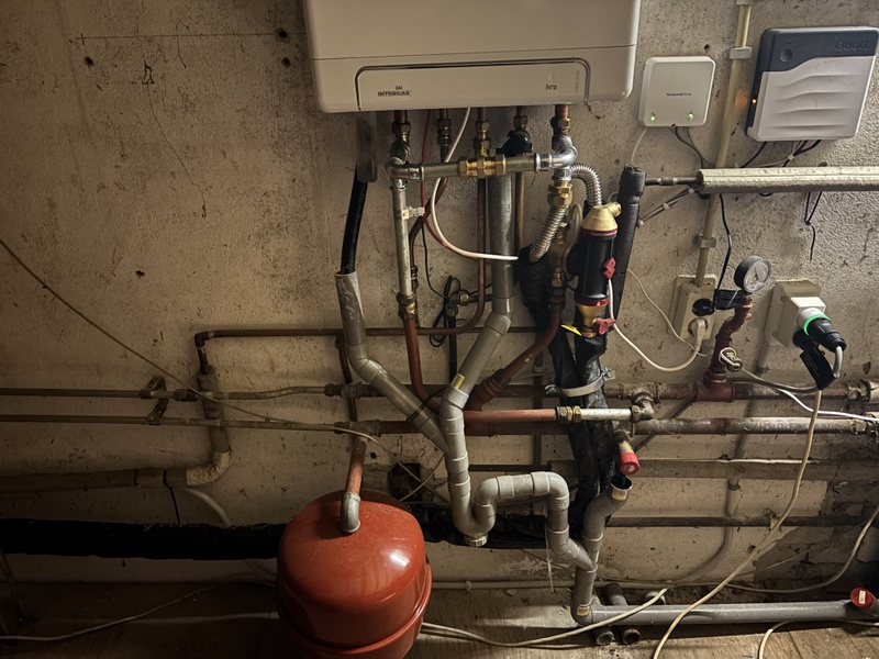

Gerardwaz schreef op donderdag 27 februari 2025 @ 15:11:
Quatt heeft het niet verkeerd aangesloten maar degene die de ketel heeft verplaatst.
Het expansievat zit echt op de retour. De ketel is al vele jaren geleden verplaatst en een paar weken geleden vernieuwd. Zij hebben dit correct gedaan. Ik heb echt de indruk dat aanvoer en retour door Quatt is verwisseld.
NH, vrijstaand, 182 m2 incl verw garage, 1 Quatt met T87M2018 thermostaat, alles OT, duurzaam in Quatt app aan met echte tarieven, HRE 36/30, 4950 wp panelen, vvw beneden met HR++, radiatoren boven, de koffie nog steeds op z’n Italiaans.

netappie schreef op donderdag 27 februari 2025 @ 16:16:
Ik denk dat ik daar wel een foto van heb. Moet even zoeken, maar ben net verhuist en kan nog niet alles vinden (foto niet digitaal).

pietjm schreef op donderdag 27 februari 2025 @ 18:47:
Als het goed is wordt nu de linkerleiding op de vloerverwarmingsunit warmer als de rechter, dit moet andersom zijn. Daar heeft de installatie van de Quatt niets mee te maken.
Maar zoals @netappie al aangeeft zal een foto van de oude situatie alles verduidelijken.

MacD007 schreef op donderdag 27 februari 2025 @ 12:43:
prima d:)b
wat we echter hier op het topic kunnen zien dat Quatt blijkbaar (helaas spreken de gegevens elkaar nog een beetje tegen, maar de richting laat het wel zien dat blijkbaar de oude 18gr.C grens waarbij de Quatt een boost van de CV nodig had blijkbaar niet meer zo keihard is en blijkbaar de Quatt nu ook duidelijk onder deze waarde (+/_ al bij circa 16 en blijkbaar ook al (bij jou) met 15 gr.C alleen zonder hulp van de CV kan opstarten.
Jammer dat Quatt hier niet gewoon open over communiceerd (en ja, daar hebben ze helaas nog heel veel te leren, net als hun support afdeling, daar zullen ze echt meer aandacht aan moeten geven). Gezien de huidige ervaringen zou dat namelijk zeker ook potentiele klanten kunnen afschrikken, wat volgens mij ook zeker niet in het belang is van Quatt.
Kennelijk een update of zo. Laatst nog getest en geen opstart onder de 18 graden. Vannacht af laten koelen tot onder de 18 graden en warempel gewoon zonder cv opgestart voordat het water in de buurt was van 18 graden *O* Afbeeldingslocatie: https://tweakers.net/i/8BhEDHuTYAROG6vZPGuHNHv8qIo=/x800/filters:strip_exif()/f/image/wa2NbyCJOqLLTGTc5uEDR8EC.png?f=fotoalbum_large
Afbeeldingslocatie: https://tweakers.net/i/HxRf96QL76njRb0P64hx3lxXpKg=/x800/filters:strip_exif()/f/image/7dOqpKHmPV0dbl3ERQo8mhy5.png?f=fotoalbum_large
NH 180m2 vrijstaand buitengebied. Alles goed geïsoleerd HR++ veel op zuid. 120m2 vvw in woonkamer/keuken + 2xT22 radiator 2.5x0,5 zonder fans Verlies Quatt ingesteld op 7kW. Intergas 28/24 2009 voorheen gas ca 750m3. 9600Wp PV Geen cv denker en snap WP
  • Bennobang
  • Registratie: Februari 2023
  • Laatst online: 28-06-2025
Gerardwaz schreef op donderdag 27 februari 2025 @ 18:54:
Nogmaals door mij en door meerdere tweakers _/-\o_ hier medegedeeld: ketel lijkt niet goed aangesloten op de leidingen en heeft Quatt hier niets mee te maken. Ik vraag mij af waar de radiatoren het eerste warm worden. Ik weet bijna zeker bij de retour i.pl.v. de aanvoer van de radiator. En daar zal je misschien met een cv boost minder last van hebben afgezien van verlies efficiëntie van je installatie

  • MacD007
  • Laatst online: 06-06-2025
Frans H schreef op donderdag 27 februari 2025 @ 18:51:
Je geeft het niet op hé!
Ik heb het over hetzelfde bericht!!!!
Letterlijke zin: Bij zulke hoge verbruiken neem je een grote warmtepomp of je gaat voor hybride en ga onder de 6 graden (ivm defrosts) stevig gas verbruiken.
Er staat dus je neemt een grote warmtepomp OF je gaat voor hybride.
Dat er staat: stevig gas gaat verbruiken onder 6 graden (-10 is ook minder dan 6) is wat jou stoort maar er staat wel degelijk een keuze voorgelegd tussen hybride en FE.

Bennobang schreef op donderdag 27 februari 2025 @ 19:25:
Ikzelf denk dat alleen de vloerverwarmingverdeler verkeerd om is aangesloten.
even een vraag, zou je even het merk en exact type van je nieuwe en van je oude CV hier even willen posten, en sorry als je dit al gedaan hebt, ik kon het echter zo snel niet zien. _/-\o_
Quatt WP 4,5 kW - Atag CV ketel - Honeywell T6 - 23 panelen SolarEdge
  • Friezin
  • Registratie: November 2023
Gerardwaz schreef op donderdag 27 februari 2025 @ 20:30:
Vermoed ik ook, ook gezien de metertjes.
Retour hoort de laagste temperatuur te hebben, maar heeft het bij @pietjm niet.
(Enkel bij een defrost zie ik het soms andersom, maar misschien momentopname: dan gaat er een deel van 200 liter warm water richting Quatt en duikt de watertemperatuur eventjes wel 4-5°C naar beneden).
PS: heb je info over je Grundfos?
Staat niet duidelijk op de foto.

MacD007 schreef op donderdag 27 februari 2025 @ 20:37:
Oude ketel was een Daalderop 32/80+. De nieuwe is een Intergas HRE 36/30.

pietjm schreef op donderdag 27 februari 2025 @ 21:04:
kijk naar de handleiding van je nieuwe ketel:
Afbeeldingslocatie: https://tweakers.net/i/1kW3IbSqkevTvBQ0H6XxUMPAgF0=/fit-in/4920x3264/filters:max_bytes(3145728):no_upscale():strip_icc():strip_exif()/f/image/5sY6FJv1naXYUNqanO19PNXF.jpg?f=user_large
rechts is de retour en links de CV uitgang (hete kant)
als ik deze echter op jouw aansluiting bekijk zie ik een kortsluiting van beide rode (warmte leidingen)
hier heeft ben dus echt iets verkeerd gedaan. ook beide leidingen die naar boven (radiatoren lijken warm te zijn, wat natuurlijk nooit de bedoelding zou kunnen zijn.
Afbeeldingslocatie: https://tweakers.net/i/aT4GHzZBolYVCFH4Az9IXw_EkoU=/x800/filters:strip_icc():strip_exif()/f/image/B2IGrCZlfTiigZDuTZvKvKMv.jpg?f=fotoalbum_large hier is blauw groen geworden.
Als ikmhier nog steeds meer naar kijk vrees ik dat er hier twee fouten zie.
1) de Quatt lijkt hier verkeerd om aangesloten te zijn.
2) ook lijkt de vvw verdeler ( maar dat is een beetje slecht te zien, maar wat hier ook al eerder is aangeven, ook verkeerd aangesloten is.
Heb ik het hier mis ?
[ Voor 11% gewijzigd door MacD007 op 27-02-2025 22:50 ]
Misschien een domme vraag, maar waar zit die verdeler?
  • Gerardwaz
  • Registratie: Oktober 2020
  • Laatst online: 16-08 12:07
pietjm schreef op donderdag 27 februari 2025 @ 21:39:
Dat is dat rode ding waar de slangen van de vloerverwarming op aangesloten zitten.

MacD007 schreef op donderdag 27 februari 2025 @ 21:33:
[Afbeelding] hier is blauw groen geworden.
Dat was mij nog niet eens opgevallen. Hier lijkt zeker een kortsluiting te zitten. Ik heb inmiddels een ticket ingeschoten.

Gerardwaz schreef op donderdag 27 februari 2025 @ 21:43:
Dat was dus zeker een stomme vraag 😬. Die bestaan dus echt.

pietjm schreef op donderdag 27 februari 2025 @ 21:44:
Bij je installateur?
Bij de blauwe pijl is de bypass dus jouw lijnen kloppen niet.

pietjm schreef op donderdag 27 februari 2025 @ 21:55:
Nee, dan zou ik het wel weten, maar ik bedenk mij nu dat in het technisch rapport staat dat ik een Xtreme 36 heb. Dat is gewijzigd in een HRE 36 en dat heb ik Quatt laten weten. Maar zij lezen hun mail met weken vertraging volgens mij.
Ik had hiervoor een Xtreme 36 en voor zover ik mij kan herinneren zit daar de aanvoer rechts. Bij de HRE is dat de retour. Ik weet niet hoe de installateurs werken, maar als ze dat alleen vanaf papier doen, snap ik deze verwisseling wel.
Ik ga morgen nog wat foto’s maken, ook met een warmtebeeldcamera. Geeft meer info.
Xtreme 36 is ook aanvoer links.
Welke installateurs heb jij het over? Ik heb het echt over de cv-beun.
Maak ook even een goede foto van de verdeler en pomp.
(En misschien toch ff vorige posts teruglezen over de verdeler?)

Gerardwaz schreef op donderdag 27 februari 2025 @ 21:52:
Jup, ik heb de linkse leiding denk ik verkeerd gekleurd, ik pas dat morgen wel even aan.
Aanvulling, ja is bekend, daarom stopt de kleur ook daar, deze kleur is de warme leiding vanuit de cv kant, echter als je kijkt vanuit de warmtepomp ontstaat daar een soort kortsluiting.

  • pietjm
  • Registratie: April 2020
  • Laatst online: 18:52
Friezin schreef op donderdag 27 februari 2025 @ 22:23:
De installateurs van Quatt.
En hierbij de foto's. Ik had jouw eerder post wel gelezen, maar we zitten nog midden in de verhuizing en de prioriteiten liggen even anders (vorig huis opleveren en ruimen, nieuw huis inrichten door veel uit te pakken enz. Het lijkt wel werk...)
Afbeeldingslocatie: https://tweakers.net/i/QkYzI0OlUzAPMzmK2Wv71955mhQ=/x800/filters:strip_icc():strip_exif()/f/image/MUTUOWyZPJj91jHJ2yR3m4Mk.jpg?f=fotoalbum_large
Afbeeldingslocatie: https://tweakers.net/i/fX8bVb8iGxiUhigpZLL7QBuuSRk=/x800/filters:strip_icc():strip_exif()/f/image/fcI8y0h3aiSYNpJvEvwrqwCB.jpg?f=fotoalbum_large

  • MacD007
pietjm schreef op vrijdag 28 februari 2025 @ 10:02:
kijk, op je WTH verdeler staat zelf wat je aanvoer (marking A) en je retour ( markering R) is.
zie mijn volgende post hierover.
  • MacD007
ik zat zelf met mijn vorige foutanalyse ook fout. sorry voor mijn eerdere fout. _/-\o_
zeker ik nu ook je betere foto's van je WTH verdeler heb kunnen zien lijkt mij de fout toch bij je aansluiting van je vloerverwarmingsverdeler te zitten.
Daar is namelijk duidelijk de aanvoer en retour aangegeven, helaas zitten deze echter juist verkeerd om aangesloten.
De overige aansluitingen van CV en ook de Quatt lijken mij hier dan ook volledig in orde en juist.
het probleem ontstaat eigenlijk bij je aansluitingen naar de vloerverwarmingsverdeler.
de retour van je radiatoren gaat in de huidige staat naar de aanvoer van de verdeler. en de koudere retour van de verdeler komt uit in de aanvoer van zowel de CV als de warmtepomp.
daarnaast staat de vuilfilter aangesloten op de aanvoer van de vloerverwarmingsverdeler, deze kan echter veel beter direct op de retour van de warmtepomp geplaatst worden (net voor de aansluiting van de spriaalleiding van de Quatt).
volgens mij is de oplossing ook redelijk eenvoudig , op de tekening met rood en gestippelde geel (voor de aanvoer) en licht blauw met zwart gestippelde lijn (voor de retour) te doen.
de vervallen leidingen zijn met een X gemerkt.
Afbeeldingslocatie: https://tweakers.net/i/OAF6EPqf6D-MjTlYX34kFQ7FtOU=/x800/filters:strip_icc():strip_exif()/f/image/Ko7cQFjkfwNISxhKQA2EBvEN.jpg?f=fotoalbum_large
  • Johnn
  • Registratie: September 2023
  • Laatst online: 12-01 17:57
Ehbrands schreef op donderdag 27 februari 2025 @ 21:24:
Wat voor merk ketel heb je? En kan je een foto posten van de ketel en de aansluitingen ?
Kombi Kompakt HRE 36/30 A
Afbeeldingslocatie: https://tweakers.net/i/Wjp-tQagOLOyIafxamZiE8IySwQ=/800x/filters:strip_icc():strip_exif()/f/image/gQdnBGJI1uE0yRQkwxLqqj4v.jpg?f=fotoalbum_large

  • pietjm
MacD007 schreef op vrijdag 28 februari 2025 @ 11:01:
Dank voor het uitgebreide en duidelijke antwoord. Ga er met Quatt over aan de slag.

pietjm schreef op vrijdag 28 februari 2025 @ 10:07:
Hier wat foto's van een warmtebeeldcamera. Het lijkt dan dat het toch goed zit gezien de temperaturen.
Update: toch niet helemaal. De @Friezin heeft gelijk vwo de verdeler. Op de warmtebeeldcamera is te zien dat de retour warmer is dan de aanvoer.
Er waren meer die het opgevallen was hoor, onder andere @Gerardwaz.
Het viel mij onmiddellijk op vanwege de metertjes, maar hadden al meer een reactie gegeven. We wisten natuurlijk niet dat je op dat moment nog niet wist wat een verdeler was....
Die pomp, dat is een oudje.
En een enorme stroomvreter (vooral op stand lll).
Documentatie lijkt me deze: https://product-selection...454154&tab=variant-curves
Zodra de verdeler juist is aangesloten, zou je daar mee kunnen spelen.
Het is wel de vraag wanneer eea is omgedraaid of water warm genoeg wordt:
nu wordt het water de kant van de vvw ingeduwd die NIET mengt... en komt er gemengd weer uit?
Wordt je kamervloer nu ergens tussen 22 en 27°C?

  • pietjm
MacD007 schreef op vrijdag 28 februari 2025 @ 12:30:
sorry, ik vrees dat Quatt daar weinig aan kan doen, de fout zit volgens mij echt in je deel van je vloerverwarming, dat deel dus onder de aansluiting van de Quatt, want die zit er goed uit. _/-\o_
Maar alles wat geen koperen kleiding is, heeft Quatt gedaan. Voor de installatie van de Quatt werkte alles prima. Ook de radiatoren boven.

  • Gerardwaz
pietjm schreef op vrijdag 28 februari 2025 @ 13:54:
Maar alles wat geen kopere kleiding is, heeft Quatt gedaan. Voor de installatie van de Quatt werkte alles prima. Ook de radiatoren boven.
Ah dat veranderd de hele boel, laat ze het dan maar in orde maken.
Heb jij een foto van hoe het er uitzag voordat Quatt de installatie heeft aangepast?
120m2 bovenwoning met 6 radiatoren en vvw in de badkamer. Intergas HRE 36/30A met Honeywell Round Modulation en Quatt hybrid op het dak van de dakkapel

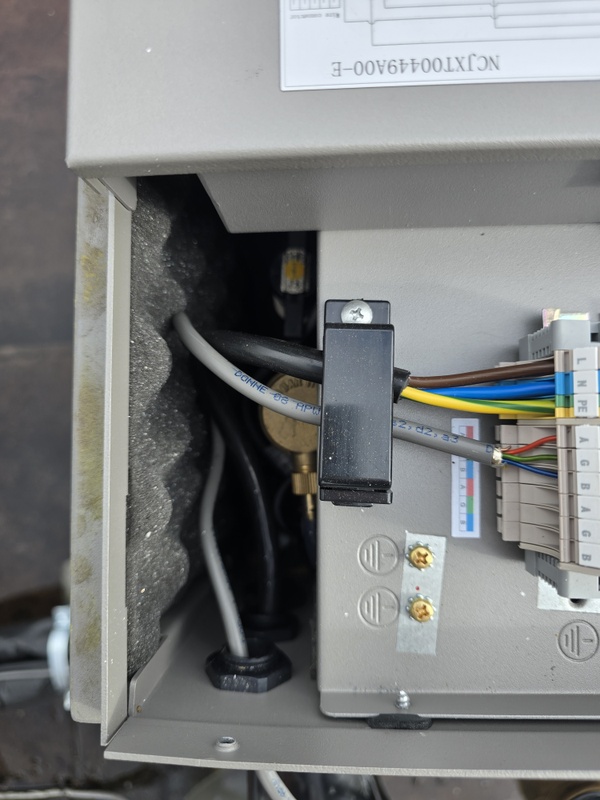

okijokii schreef op vrijdag 28 februari 2025 @ 12:57:
Dank! Zit er zelf aan te denken om wat stukken Armaflex dan tussen de linker zijwand en de onderdelen te doen. Het meeste geluid komt daarvandaan. Is dat een vreemde optie? Er zit niets bewegends volgens mij.
komt dat aan de binnenzijde ? als je dat buitenkant gaat doen, neem dan weerbestendige armaflex, anders vriest je dat namelijk kapot in de winter. _/-\o_

  • okijokii
  • Registratie: Oktober 2021
MacD007 schreef op vrijdag 28 februari 2025 @ 14:12:
Ik dacht inderdaad in de ruimte zoals te zien op de foto tussen de nepisolatie van Quatt zelf en de onderdelen. Mijn vraag is of dat kwaad kan. Paar repen armaflex ertussen.
2-onder-1-kap 1990 | Enkele Quatt op garagedak | T6 | Intergas Xtreme 36 | vvw beganegrond en badkamer | radiatoren met speedcomforts begane grond en eerste verdieping | Zonnepanelen 3,3 MWh per jaar | HR++
  • MacD007
ik zou even hierna kijken, en dan de bestande geluidsisolatie voorzichtig verwijderen en dan daartegen een zo dik mogelijke armaflex (bv ArmaComfort AB Plus) (kun je dus ook dubbel enz. daarvoor in de plaats plakken.
zie de productomschrijvingen.
Afbeeldingslocatie: https://tweakers.net/i/7TI9wfYtPzuIVAAc2duRMzLgwPA=/fit-in/4920x3264/filters:max_bytes(3145728):no_upscale():strip_icc():strip_exif()/f/image/cOSwIFZyUvNwD7AvS4L478t1.jpg?f=user_large
hier een link van een aanbieder.
Denk daarbij in 3-D, dus ook kijken aan de bovenkant en andere zijden. onderkant vaak niet omdat je daar met het water van de anti-freeze komt te zitten, water en geluidsisolatie is vaak niet zo'n goede combinatie.
[ Voor 28% gewijzigd door MacD007 op 28-02-2025 14:30 ]

MacD007 schreef op vrijdag 28 februari 2025 @ 14:24:
Deze zomer maar eens mee aan de slag. Dank 👍

TeslaNerd schreef op vrijdag 28 februari 2025 @ 13:21:
Moet er niet ook wat van die armacel of ander isolatiemateriaal onder de compressor(voetjes) en tussen de bodemplaat en de compressor om contactgeluid te reduceren?
Het eerste niet, het tweede zou kunnen. Maar geen idee hoe de compressor ont- of gekoppeld is aan of van de bodemplaat.
  • TeslaNerd
  • Registratie: Maart 2020
  • Laatst online: 16-08 10:43
paQ schreef op vrijdag 28 februari 2025 @ 14:31:
Wij hebben meer fotos nodig van de binnenkant van de buitenunit
  • paQ
  • Laatst online: 02:52
TeslaNerd schreef op vrijdag 28 februari 2025 @ 14:38:
vooral van de compressor zelf

  • TeslaNerd
paQ schreef op vrijdag 28 februari 2025 @ 14:40:
Er was eerder een post met technische tekeningen van de binnenkant van de buitenunit maar ik kan die niet terugvinden met de zoekfunctie
  • dreamer2
  • Registratie: September 2015
  • Laatst online: 27-06 21:09
TeslaNerd schreef op vrijdag 28 februari 2025 @ 15:59:
Bedoelde je deze?
https://gathering.tweakers.net/forum/view_message/81669244
