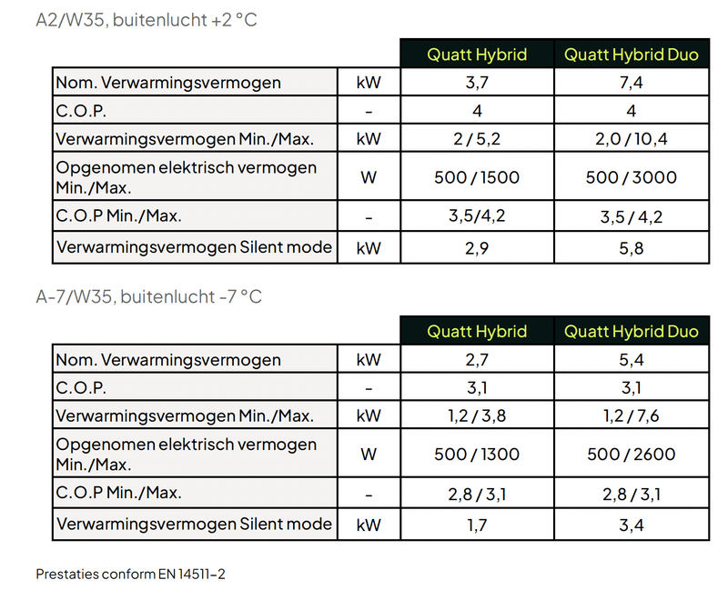

TeslaNerd schreef op dinsdag 25 februari 2025 @ 20:43:
Is inmiddels niet meer zo ingewikkeld. Met HA en een geschikte thermostaat kan het vermogen van de Quatt tot 5% worden teruggemoduleerd
Huh, Quatt kan toch niet naar 5% vermogen omlaag moduleren?
Elektrisch max ~1900W, elektrisch minimum ~280W, da's eerder 15%, toch?
En thermisch: max 6700W en komt >5gr buiten niet onder 1800W, da's zelfs 27%.
(jij lijkt lager te zitten met ~1300Wh/h warmte maar dan staat hij deel van het uur stil? Of komt dat omdat jouw COP lager is?)

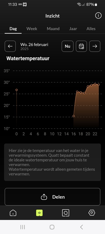

@Toby-Wan
Vandaag klein testje gedaan, niet in huis dus boel koelt mooi af.
Afbeeldingslocatie: https://tweakers.net/i/qE5yZx49Oc68xwFfLWPClwcgAhY=/x800/filters:strip_exif()/f/image/ST2ecOZyTqEqNNX63OwL8eqR.png?f=fotoalbum_large
Water flink afgekoeld.
Eerst naar CM1, Standby Heating
Pomp gaat aan. Watertemperatuur ingang HP1 blijft <16grC. Quatt start even later op zonder CV.
Dus de 18 gradengrens is verlaagd. In ieder geval onder de 16grC

Mooi om te zien, maar bij ons nog steeds pas de hp aan bij 18gr ook al was het water verder afgekoeld (Quatt stond paar uur uit met lekkere weer).
Waarom het verschillend is per Quatt? Hier enkele Quatt, firmware 2.24.

mrdop schreef op woensdag 26 februari 2025 @ 19:18:
Kan ook gewoon een standaard tijdsinterval zijn.
Er is vraag > pre run 3 min > compressor aan.
CM1 duurt bij mij 1 minuut (was voorheen 40 seconden meen ik). Bij jou ook zo te zien een minuut.
Na die minuut moet hij boven xgrC zitten om zonder boiler te starten. Jij zit er met 18grC waarschijnlijk ruim boven :)

AlfredPteD schreef op woensdag 26 februari 2025 @ 19:55:
Hoe kom je van 9,7 kW uit op 4 Quatts die ieder toch 4 tot 6 kW zouden moeten kunnen leveren ?
Nominaal (bij -7) niet
  • Frans H
  • Registratie: Oktober 2021
  • Laatst online: 11:39
Je moet kijken wat de warmtepomp voor vermogen kan leveren bij -7 graden (of -10 als jein het koudere gedeelte van Nederlanf woont)
Quatt levert dan nog maar 2,6kW

MacD007 schreef op dinsdag 25 februari 2025 @ 17:21:
Je kunt in de Quatt app prima zien wat je begin cq eind watertemperatuur was op dat punt, waarschijnlijk zat je toen nog boven de 18gr.C.
Post anders een screenshot van die dag.
Voorbeeld gevonden.
Afbeeldingslocatie: https://tweakers.net/i/HsFmD_ZY2Fk8cRFHq14JK3sV95s=/x800/filters:strip_icc():strip_exif()/f/image/ffconDHjuMvOv2c67eg5twLL.jpg?f=fotoalbum_large

SBL schreef op donderdag 27 februari 2025 @ 11:43:
Er zitten al een boel centen in het bakje. Hier mijn 2 cts. @belmonde
1 Quatt haalt 4kW bij -7 (bij mij; bij @Frans H blijkbaar maar 2,6kW)
De opgaaf van Quatt zelf:
Afbeeldingslocatie: https://tweakers.net/i/k878hz2N2vWKWNb-dg6TpiNDVfY=/800x/filters:strip_exif()/f/image/0pRHJTs4juMi8h72DBVroFvK.png?f=fotoalbum_large
Afbeeldingslocatie: https://tweakers.net/i/zPiAM7MiQtYAwLcrQ2nFjYSRUrA=/800x/filters:strip_exif()/f/image/YKpLkI6wuTyK4cOAbVlJDgnZ.png?f=fotoalbum_large

  • paQ
MacD007 schreef op donderdag 27 februari 2025 @ 13:09:
...dus heeft een starre blik naar vermogen bij -7 grC in ons land als hybride weinig zin, want komt dan de warmtepomp capaciteit te kort heeft hij nog altijd de CV om even bij te springen.
Exact, dan heeft de wp capaciteit te kort, en een duo ook. (zie Quatt specs) Precies wat @Frans H ook probeert duidelijk te maken.
