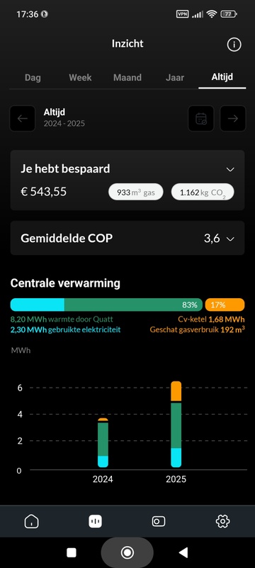

  • JanHenk
@jj85 Kun je ook zien dat je COP in de app met terugwerkende kracht is aangepast?

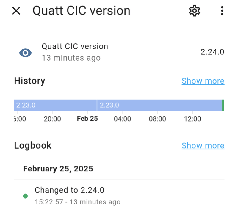

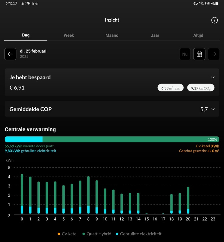

JanHenk schreef op dinsdag 25 februari 2025 @ 16:07:
Dat komt volgens mij pas in de volgende versie (2.25)
  • TeslaNerd
  • Registratie: Maart 2020
  • Laatst online: 12:08
Nee, is niet aangepast als ik een paar schermprints uit het verleden vergelijk met wat de app nu laat zien

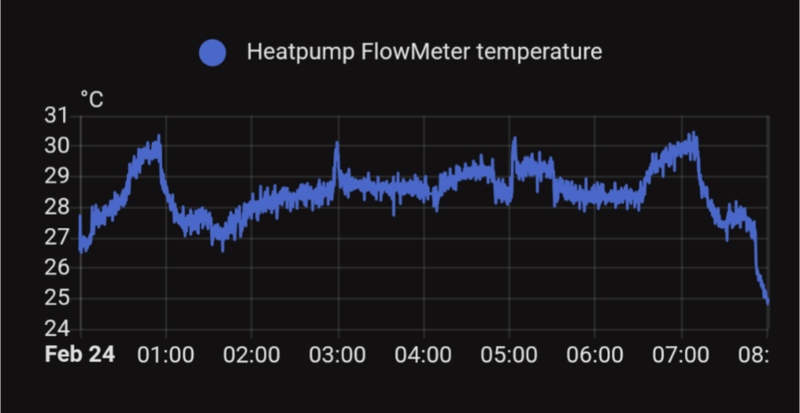

  • jj85
  • Laatst online: 12:33
Toby-Wan schreef op dinsdag 25 februari 2025 @ 18:52:
Er zijn 24 data punten per dag, 1 voor elk hele uur vraag 1 is, hoe is dit datapunt bepaald? Zie m'n vorige post..
Vraag 2, wat zegt het lijntje ertussen? Is dat louter het verbinden van de 24 datapunten? Is het gebaseerd op gemeten temperaturen? Als dat laatste, wat is de interval? Waarom zij dalen van defrosts niet zichtbaar?
Ofwel, meer vragen en/of onduidelijkheden dan dat je enige conclusies uit deze grafiek kan trekken.. dus iets perfect kunnen zien is alleen mogelijk met een HA integratie, vandaar mijn vraag aan deze groep of ze hun licht hierover kunnen laten schijnen
Hij pakt enkel het datapunt elk heel uur.
Sinds 7:52 naar standby, dus voor 8:00 geen nieuw datapunt.

  • jj85
Toby-Wan schreef op dinsdag 25 februari 2025 @ 19:38:
Dit is bijna een one-in-a-million situatie, dat Quatt 2x draait rond het hele uur zodat de opstart temperatuur geregistreerd wordt.
Edit: zou ook kunnen betekenen dat Quatt wederom meeleest hierzo en de Intergas 'vetraging' op CV bijstook heeft doorgezet in de CIC, danwel CIC geüpdate dat eerst even water wordt rond gepompt voordat opdracht tot CV bijstook wordt gegeven. Vaak zit er nog redelijk wat restwarmte in het systeem waarmee de 18 graden kan worden gehaald. Zo ook in voorbeeld van @rob987.
Dat gedrag zit er volgens mij al wel enkele maanden in. Eerst waterpomp aan in de fase Standby Heating. Indien na x seconden geen 18grC (of misschien nu iets anders) watertemperatuur, dan CV aan.

Afbeeldingslocatie: https://tweakers.net/i/CEypXoExVtU5U6Mdp72UiNWKD5s=/x800/filters:strip_icc():strip_exif()/f/image/7Cij6jDhbMMxSwHzmiViGufV.jpg?f=fotoalbum_large
[ Voor 6% gewijzigd door Friezin op 25-02-2025 22:24 ]
ZO-Fryslân, vrijstaande villa (monument) bj.1909, enkelsteens, 200m2, 60m2 vvw/schuim, 12xradiator (2 met heatfan), T6: 21,5°C 24/7, 65×HR+(+), 2xQuatt (11-2023v1&9-2025v1.5), Nefit HR43, 10xSolarEdge, inductie, Quooker, weduwe, imker, klusser, 11 are
  • Friezin
  • Registratie: November 2023
TeslaNerd schreef op dinsdag 25 februari 2025 @ 20:43:
Is inmiddels niet meer zo ingewikkeld. Met HA en een geschikte thermostaat kan het vermogen van de Quatt tot 5% worden teruggemoduleerd
COP van 4 met die buitentemperatuur? Serieus?
Ik zat gisteren op 5,5 bij <10°C en heerlijker warm op 21,5°C.
Dan kun je wel terug kunnen moduleren tot 5%, maar ik vind die 4 wel wat verontrustend.

Iemand met een HA integratie die hier iets zinnigs over kunnen zeggen? (Vergelijken van data punten in Quatt app met realtime data uit HA)
Zoals je kunt zien zet de CIC eerst de pomp aan en transporteert de Quatt warm water uit de radiatoren maar de Quatt terug. Als dit water 18 graden bereikt zet de CIC de mode op 2 en start Quatt met warmte genereren zonder dat de CV ketel aan gaat.
