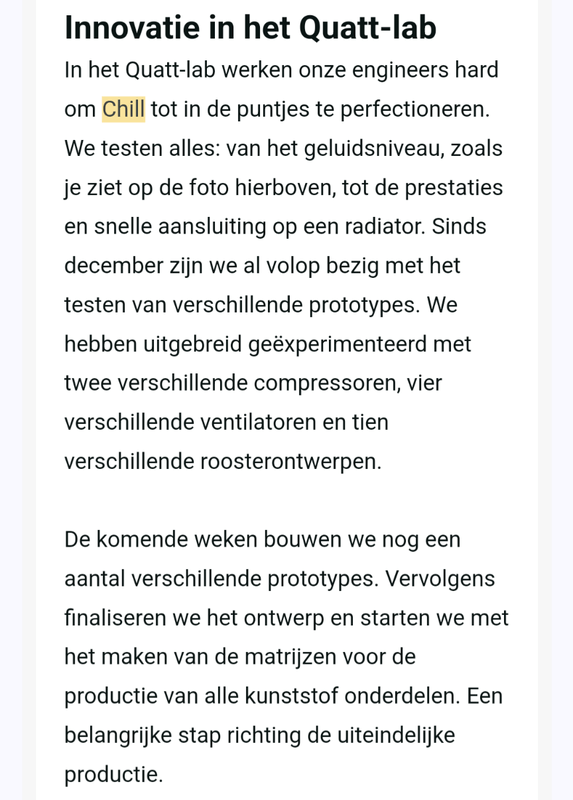

Afbeeldingslocatie: https://www.stedebouwarchitectuur.nl/sites/default/files/styles/max_1818/public/2024-12/Quatt%20Chill%20Soft_sand_home_office_1.jpg?itok=dmJ7oYRB
Best bijzonder. Kan me herinneren dat op de eerste renders / foto's ze op beide leidingen zaten?
Naja, verklaart iig dan ook wel de verplichte aanwezigheid van een radiator.

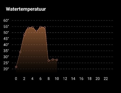

  • jj85
  • Laatst online: 23:32
netappie schreef op zondag 23 februari 2025 @ 10:19:
Maar dat is niet het probleem. De CiC werkt volgens de UTC klok en wij zitten in een andere tijdzone.
Veel van de grafieken zoals de aanvoertemperatuur en thermostaat data worden volgens die tijd getoond.
Geen probleem hier. Netjes datapunten op 10:00

  • netappie
  • Laatst online: 15:54
jj85 schreef op zondag 23 februari 2025 @ 10:22:
Ja, maar volgens mij zijn die datapunten niet correct.
Bij mij valt het op omdat de thermostaat precies om middernacht naar beneden gaat.
In de Inzicht pagina zie je om 01:00 nog de ingestelde temperatuur van 23:59 aangezien die ook niet in 0 seconden door komt bij de CiC. Het is dus feitelijk data van een uur eerder.

Hier zie je mooi wat er gebeurd als je warmteafgifte niet op orde is. En als je vvw circulatie pomp niet draait.
Afbeeldingslocatie: https://tweakers.net/i/X6gK9iKczE_UxajN4hS-ZQyuP4Y=/fit-in/4920x3264/filters:max_bytes(3145728):no_upscale():strip_icc():strip_exif()/f/image/rPZX8nl3XZhzfr4XZQMpDx57.jpg?f=user_large
Stroom was even van mijn homeassistant servertje geweest en was niet meer opgestart. Homeassistant kon dus niet de vvw pomp aanzetten. Blijkbaar kan de pomp van de quatt dan ook niet het water voldoende door de vloer krijgen. Na het aanzetten van de pomp alles weer normaal!
Toch ook maar weer de pompschakelaar ertussen zetten.

Is de Chill een eigen/origineel/uniek idee/ontwerp van Quatt?
Of is dit een ding dat al langer bestaat en per container in China kan worden besteld?
120m2 bovenwoning met 6 radiatoren en vvw in de badkamer. Intergas HRE 36/30A met Honeywell Round Modulation en Quatt hybrid op het dak van de dakkapel
  • jj85
@TeslaNerd zeg het maar
Afbeeldingslocatie: https://tweakers.net/i/xFGhsNB6N0yLeDHLmgCj7v5D8VM=/x800/filters:strip_exif()/f/image/vMzJNAbyyopD5ms3FCJ6KGlW.png?f=fotoalbum_large
Afbeeldingslocatie: https://tweakers.net/i/PJNF1s5YjKeVMU-LUYNaFjcRP2E=/x800/filters:strip_exif()/f/image/rJEkMuHzYu9ScE72cFod4e38.png?f=fotoalbum_large

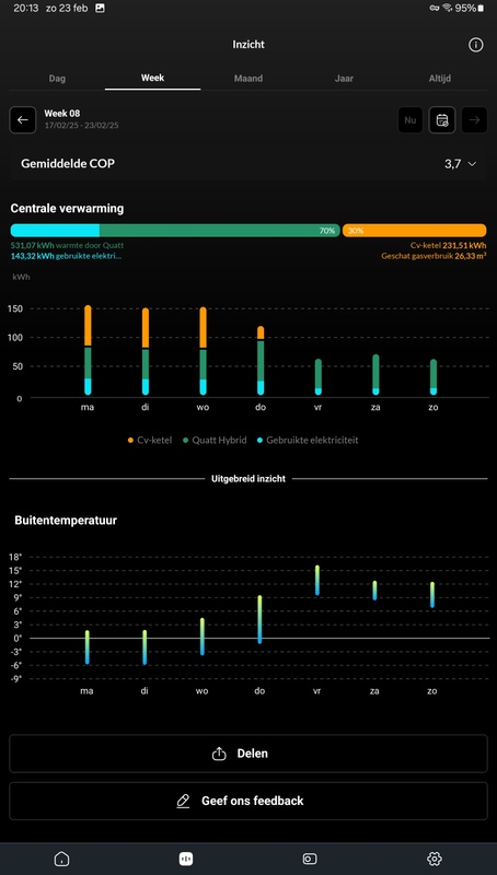

Dit was een bizarre week.
Van -6°C op maandag en dinsdag naar +16°C op vrijdag
Afbeeldingslocatie: https://tweakers.net/i/QYpZN6eJm-0lHHkNESu2WQHuaog=/x800/filters:strip_icc():strip_exif()/f/image/6q4epj38A81un8t09pDz4Gom.jpg?f=fotoalbum_large
ZO-Fryslân, vrijstaande villa (monument) bj.1909, enkelsteens, 200m2, 60m2 vvw/schuim, 12xradiator (2 met heatfan), T6: 21,5°C 24/7, 65×HR+(+), 2xQuatt (11-2023v1&9-2025v1.5), Nefit HR43, 10xSolarEdge, inductie, Quooker, weduwe, imker, klusser, 11 are

HarryInia schreef op maandag 24 februari 2025 @ 12:21:
De Chill Connector is een platenwisselaar
Zeker?
Dat is dan wel een hele kleine platenwisselaar
De Chill Connector is een platenwisselaar waarbij je de Quatt-flow van 800l/h kunt scheiden van Chill flow. Op deze manier is hij ook gemakkelijker te ontkoppelen omdat je niets met de 800l/h flow te maken hebt.
Dus jij wilt 2 kW aan thermisch vermogen laten uitwisselen in een kastje van 10 x 10 x 3 cm?
Weinig kans Frans.

s020506 schreef op maandag 24 februari 2025 @ 12:54:
Weinig kans Frans.
Dat zou inhouden dat de wisselaar buiten de chill zelf zit, in een flexibele slang met koelmiddel?
Ik denk dat je amper overdracht zult hebben in zo'n klein doosje.
