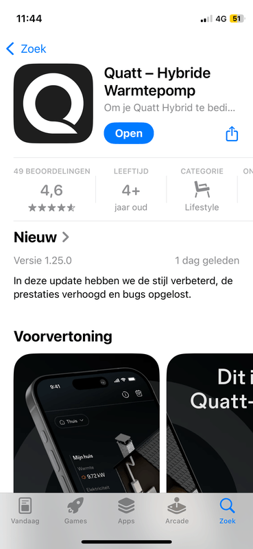

Zojuist een app update gehad. Ik vind het helemaal niks, de nieuwe kleuren zijn verschrikkelijk!

  • TeslaNerd
  • Registratie: Maart 2020
  • Laatst online: 20:47
Wow, inderdaad niet een verbetering de kleuren van de grafieken in de nieuwe versie van de (iphone)app.
Wie keurt zoiets goed?
@betatesters?
Afbeeldingslocatie: https://tweakers.net/i/GkxEMOmspgThn3wihW7W9oQAqYY=/x800/filters:strip_exif()/f/image/Iq2LcufLKPfgYA1W2qOQuiFF.png?f=fotoalbum_largeAfbeeldingslocatie: https://tweakers.net/i/qOKOClH9L9HSxeRl4ATtnfa0lBE=/x800/filters:strip_exif()/f/image/COUMruS9cY3XBViemv4DXNt5.png?f=fotoalbum_large
[ Voor 10% gewijzigd door TeslaNerd op 21-02-2025 11:33 ]

  • bite
TeslaNerd schreef op vrijdag 21 februari 2025 @ 11:31:
@betatesters?
De laatste beta update is mbt cic firmware op 12 feb 2.24.0. Ik heb niets gehoord over een nieuwe beta van de app; zal straks eens op de ipad kijken want daar wel de testflight voor de Quatt app op geïnstalleerd.
Voor Android heb ik nog geen nieuwe beta updates.
Maar ik ben sowieso niet zo'n fan van die zwarte UI's tenzij het donker is eventueel (met name die in home assistant bv vind ik nauwelijks te lezen/interpreteren met die weinig contrasterende kleuren op zwarte achtergrond).
Edit: geen nieuwe kleuren in de app vanuit testflight, wel in de screenshots; lijkt op de stijl van logo en website (android ‘play store’ zelfde screenshots):Afbeeldingslocatie: https://tweakers.net/i/SOE7BKgg9BLcu6MnTXkh6OkQtXE=/x800/filters:strip_icc():strip_exif()/f/image/e0cpj11t91hQVfLgZeVY9W93.jpg?f=fotoalbum_large
[ Voor 25% gewijzigd door bite op 21-02-2025 12:15 ]

  • CPM
CPM
Ik doe maar wat, jij dan?
@betatesters?
[Afbeelding][Afbeelding]
Die kleuren.....🤮 7(8)7
Je kunt ook iets te hard je "branding" willen uitdragen maar dit is gewoon niet om aan te zien. |:( Onbegrijpelijk.
@Quatt: doe maar niet aub.
Één screenshot in de playstore is ook in het Duits. :F
Hier tekenen aub ......

  • Friezin
  • Registratie: November 2023
@betatesters?
Wauw @marijnflipse, dit is een absolute no-go voor mij.
Werkelijk geen gezicht dit.
Heb automatisch updaten maar even uitgezet tot je bij zinnen bent gekomen.

  • Erik1805
  • Laatst online: 21:02
Eens de app ziet er niet uit. Geen idee wie dat bedacht heeft.

weet iemand welke app versie dit dan zou moeten zijn ? dat zou in ieder geval hoger dan 1.23.0 moeten zijn.
ik ga ook even niet updaten, geen goede kleurencombinatie.
[ Voor 7% gewijzigd door MacD007 op 22-02-2025 11:31 ]
Afbeeldingslocatie: https://tweakers.net/i/WDgErkDfsxq-gGO706PsWATG5MU=/x800/filters:strip_exif()/f/image/gsufwTpGfkp4gW9GtN0Rrdck.png?f=fotoalbum_large
Afbeeldingslocatie: https://tweakers.net/i/tCKkUtWDS-lAlYm1mttFw2zcShA=/x800/filters:strip_exif()/f/image/C2bZbK6aT2xpoMsGYGdfklFr.png?f=fotoalbum_large

  • MacD007
  • Laatst online: 06-06-2025
Dank, ik had nog niet gekeken, echter over een verbeterde stijl blijken de meningen toch iets anders uit te vallen, ik kan dit met de beste intenties geen verbetering noemen.
Quatt WP 4,5 kW - Atag CV ketel - Honeywell T6 - 23 panelen SolarEdge
