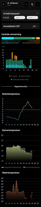

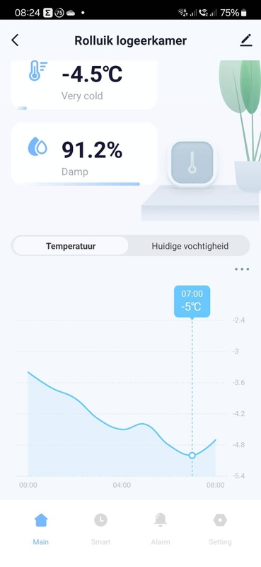

Hier loopt de Quatt bij -7 ook op zijn tandjes. Ik ben wat aan het experimenteren met nachtverlaging en je ziet dat de CV bijspringt op het moment dat de Tado +0,1 graad doet.
Vannacht dus geen nachtverlaging meer. ;)
Afbeeldingslocatie: https://tweakers.net/i/fifYg6vtiLU-rxgR7RjrQzzPVOQ=/x800/filters:strip_icc():strip_exif()/f/image/wDyShMw79USjg8aEV0CP8aWj.jpg?f=fotoalbum_large
Afbeeldingslocatie: https://tweakers.net/i/zCcVXXzk7R3O7CrQ3QP1j6-M9oc=/x800/filters:strip_exif()/f/image/OsQOYz9Z60K1FSDDeX0RTBVT.png?f=fotoalbum_large
Ook als experiment één dag compleet CV gedaan (gisteren) 12m3 gas verbruikt. De app klopte redelijk qua geschat gasverbruik. Maar op zo'n dag gebruik ik denk ik 50kW voor de Quatt. Nu dus weer lekker de Quatt aan. :)

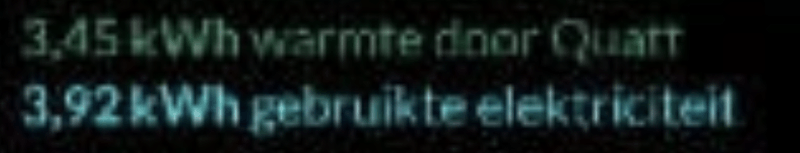

Mijn vriendin heeft sinds donderdag 13 februari de Quatt geïnstalleerd gekregen. Dit in een matig geïsoleerd huis met radiatoren.
De CoP is vanaf de start extreem laag geweest en het gasverbruik staat rond de 98%. Wel is het nu vrij koud natuurlijk met temperaturen rond de 0 graden. Maar dit kan toch niet normaal zijn? We hebben een case aangemaakt bij Quatt, maar voorlopig nog niets gehoord.

Sinds 12-02 ook de trotse bezitter van een Quatt hybrid, installatie ging voorspoedig 8.37-12.10 hadden ze al weer opgeruimd. Draaid meteen lekker met een cop van 4.2 de dag erna 3.3
Afgelopen nacht met een minimun temp van -5 om 7 uur in de ochtend een cop van 2.5, ik heb constante flow van 800-810
Graag zou ik op mijn telefoon zo'n zelfde overzicht als jouw genereren, weet alleen niet hoe, ik kan wel de .json file uitlezen maar niet zo'n mooie weergave.Afbeeldingslocatie: https://tweakers.net/i/3yn9v8Rrol7Z3rS7z4JRdX9Rw6E=/x800/filters:strip_icc():strip_exif()/f/image/TrBqmbJvo78N8haAXGEzVFYi.jpg?f=fotoalbum_large
Afbeeldingslocatie: https://tweakers.net/i/UM4dEUSr1F2ba3uFbfXEy9GNEn8=/800x/filters:strip_icc():strip_exif()/f/image/zSR7DkbHCgY2B7MHRHTvuC9Q.jpg?f=fotoalbum_large
Afbeeldingslocatie: https://tweakers.net/i/jSGS5HtDNLyWeSLgOfSql2-Hcjo=/x800/filters:strip_icc():strip_exif()/f/image/qR6ZwuMzfPMFUT6uIEJrPQU7.jpg?f=fotoalbum_large
1967,HR++ en HR+++, islolatie spouw en dak, 130m², Beg 2xT33,1xT30 + VVW 9m², 1e 3xT20, 1xT22 2e 1xT22 Quatt Hybrid Noordgevel 4,8kW/-10°C/17,9°C SCOP 4,29 Nefit HRC30 CW5 zomerstand, PV 5,25KWp Sedge. Tado X Temp 21⁰C 24/7, 2xMarstek PIB 10,24kWh HA

louigi58 schreef op dinsdag 18 februari 2025 @ 20:17:
Graag zou ik op mijn telefoon zo'n zelfde overzicht als jouw genereren, weet alleen niet hoe, ik kan wel de .json file uitlezen maar niet zo'n mooie weergave.[Afbeelding]
Home Assistant gebruiken. Even de zoekfunctie gebruiken en je hebt meer info.

  • verguldebarman
  • Laatst online: 22:36
Deze grafieken en overzichten komen uit Home Assistant. We hebben een apart forum daarvoor, lees deze maar eens goed door en mocht je vragen hebben, dan even per DM.
Ervaringen met Quatt en HA en andere Domotica
Vrijstaande woning, dubbel glas, veel ramen, alles open verbonden, ca 300m3, geen extra isolatie, vvw in de woonkamer, rest type 10 zonder boosters, T6 op 20°C & 19,5°C nacht, 4,5kW Quatt, Intergas Xtreme36, 6MWh Wp, Warmteverl. (-10°C) 7kW bij max 15°C

  • TM4
  • Registratie: December 2024
  • Laatst online: 12-02 20:39
TM4
Vandaag is mijn Quatt geplaatst, draait nu een paar uurtjes.
Lijkt het allemaal goed te doen maar COP erg laag.
Electra verbruik is niet schokkend volgens mij en de watertemperatuur met de huidige buitentemperatuur ook niet.
Geen gas gebruikt.
Iemand een idee wat de lage COP kan verklaren? Of moet ik morgen maar even contact opnemen met Quatt?
Afbeeldingslocatie: https://tweakers.net/i/jwsNEHADKY2IhgwVfdQRBaFQRbQ=/x800/filters:strip_icc():strip_exif()/f/image/dJ9LxsYUqxftlL72KOEPhMxY.jpg?f=fotoalbum_large
Geen gas gebruikt.
Geef het even een paar dagen en houd de temp constant, duurt even voordat Quatt alles normaliseert. Was bij ons wel zo iig.
Zoek je mede papa's om gezellig mee te gamen? kijk op: fathersoftweakers.nl

TM4 schreef op woensdag 19 februari 2025 @ 22:53:
Geen gas gebruikt.
dit soort posts mag je voortaan achterwege laten.
Geen gas gebruikt.
Ik ga er van uit dat je huis gisteren wel wat af is gekoeld tijdens de installatie.
Dat inhalen kan wat meer moeite kosten.
Kijk het even een dag aan met een constante temperatuur van bijvoorbeeld 20 graden en check of er radiatoren zijn die het water te heet retour sturen of nog dicht staan (werkt averechts bij warmtepompen).
Geen gas gebruikt.
Laat hem gewoon even een week draaien op een constante temperatuur. Daarna weer kijken. Nu kun je er niks van zeggen.

s020506 schreef op donderdag 20 februari 2025 @ 07:21:
Je hebt een punt hoor, maar dit is wel onnodig agressief.
Ik vraag me wel een beetje af hoe je aan een COP van 0.9 komt. Dan gaat meer energie de Quatt in dan uit, ik zou me ook een beetje zorgen maken.
Weet ik.
Maar even afwachten is ook een mogelijkheid, ipv gelijk contact op te willen nemen met Quatt
Geen gas gebruikt.
Hadden de mannen haast aan het einde van de dag?
Hebben ze het systeem wel volledig gecommissioned? Zie ook geen gasverbruik in je eerste uur, zou je wel verwachten, want normaal wordt ketelvermogen ook vastgelegd bij het in bedrijf stellen...
Bijzonder ook dat je wel een vrij hoge watertemperatuur hebt.
COP <1 is niet ok. Ook niet voor een net geïnstalleerd systeem. Dagen aanzien is zinloos.
Niet betalen en Quatt bellen zou mijn keuze zijn.
Als je zelf iets wil problem solven, deel de json eens hier. Zie topicstart voor instructies om deze te openen (zoekwoord json)

jj85 schreef op donderdag 20 februari 2025 @ 07:53:
@TM4 je moet sowieso even kijken naar de tarieven in de app. Een COP < 1 kan in principe niet.
Geen gas gebruikt.
@TM4
Vreemd plaatje.
Energie IN is zo laag dat ik het bijna niet zie. Afgegeven vermogen bijna 10 maal zo hoog. Dus COP = 10!!
Ben benieuwd naar je json gegevens, Lijkt in elk geval niet te kloppen.
Maar inderdaad, na 3 uur wel erg snelle conclusie!

harv schreef op donderdag 20 februari 2025 @ 10:50:
@TM4
Vreemd plaatje.
Denk dat je niet helemaal goed gekeken hebt. Wat je ziet is energie IN.
Energie UIT zal wel achter het blauwige balkje zitten, maar is zo weinig dat deze onzichtbaar is.
3,45 kWh IN
3,92 kWh UIT
Afbeeldingslocatie: https://tweakers.net/i/OOWEHjcZBZG7cXU92jaywZFag0g=/800x/filters:strip_exif()/f/image/R64uUe9fw1f6vvngAOc65HC9.png?f=fotoalbum_large

jj85 schreef op donderdag 20 februari 2025 @ 11:12:
3,45 kWh IN
3,92 kWh UIT
@jj85
@TM4
De rekensom klopt.
Ik kijk naar de blauwe energiebalkjes. De maximale waarde is 1,5 kwh, de ingebrachte energie 0,1 kwh.
Dat kan niet
Maar even afwachten, ik denk stiekum aan de besturingsprint in de warmtepomp!!

harv schreef op donderdag 20 februari 2025 @ 11:45:
@jj85
@TM4
De rekensom klopt.
Dat kan niet
Ah, ik wist niet eens dat deze post gelogd was. Gisteren gestuurd op het moment dat Tweakers in storing viel.
Na een tijdje kwam er inderdaad een beter beeld en zit nu op een COP van 2.5. Ik heb meegekeken bij een andere installatie en daar was het opstartbeeld heel anders. Daar werd toen meer gas gebruikt om in te regelen maar wel COP veel hoger dan 1. Onder de 1 leek mij te wijzen op een storing.
Gelukkig niet, nu alleen nog even kijken of ik de efficiëntie wat kan verbeteren.
