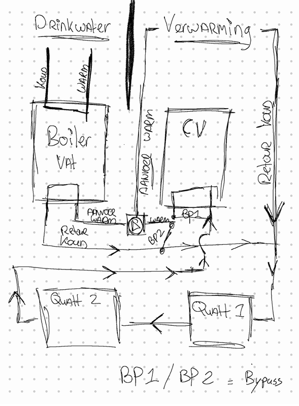

Ik hoop dat er wat slimme Tweakers zijn die even met me mee willen denken;
Ik kreeg gisteren een mail van Quatt dat er iets niet goed zou zijn aan mijn installatie:
Als de Quatt niet hoeft te verwarmen en het is kouder dan 6 graden buiten, dan start deze een anti-vries bescherming. Dit doen we door middel van de circulatiepomp op minimaal vermogen het water te laten rondpompen continu.
Nu zien wij dat als dit gebeurd er 2 dingen gebeuren.
soms valt de door stroming helemaal weg, dit lijkt erop dat het betekent dat als alles op temperatuur is wellicht alle radiatoren dicht staan of gaan. Kunt u ervoor zorgen dat er altijd minimaal 1 open is voor onze anti-vries beveiligingen.
Het lijkt erop dat er soms warmte uit de ketel komt. Dit duidt vaak erop dat de 3-weg klep die in de ketel zit stuk is. De Quatt pompt dan water rond, dit koelt de ketel dan af omdat de 3-weg klep het water niet tegen houdt en dan gaat de ketel weer bijstoken.
Wij raden u aan een CV monteur te laten controleren dat de 3-wegklep nog wel goed is of vervangen moet worden, om onnodig gas verbruik te voorkomen.
Nu is het zo dat er sinds installatie nog nooit een moment zonder vraag is geweest, en dat er altijd meerdere (maar zeker tenminste een) radiator vol open staat. Ik merk echter zelf ook in zowel Home Assistant als de Quatt app op dat wanneer ik warm water gebruik, er iets 'vreemds' lijkt te gebeuren. De vraag is of dat ook echt vreemd is, of normaal.
Als ik warm water gebruik schakelt mijn ketel (Nefit) een externe (Honeywell) 3-wegklep om een periode in plaats van mijn verwarmingscircuit, mijn boilervat te verwarmen zodat het weer op temperatuur komt. Zoals je in onderstaande grafieken ziet meet de Quatt die hoge temperatuur ook, en daalt de flow voor de Quatt naar 0 op die momenten.
Afbeeldingslocatie: https://tweakers.net/i/oB9F-sNgXtDErSRtIYeyLUfBY1I=/800x/filters:strip_exif()/f/image/F8VDsUY2b31RTpxwQXnpwJqA.png?f=fotoalbum_large
Ik heb het idee dat dat niet de bedoeling is en dat dat de situatie is waar de Quatt-medewerker op doelt. De Quatt monteurs hebben twee 'bypasses' aangebracht bij installatie, in tekening hieronder aangegeven als BP1 en BP2. BP2 heeft een drukventiel, BP1 niet, dat is gewoon een rechtstreekse verbinding.
Ik heb het vermoeden dat er iets met die bypasses fout is maar kan het nog niet helemaal onderbouwen. Ik zie zelf ook niet in hoe de driewegklep hier een rol bij kan spelen. Iemand die het wel direct ziet?
Schematische tekening van de installatie:
Afbeeldingslocatie: https://tweakers.net/i/8m9GhnCC4NnDv9R0SjaEbvkTOFs=/x800/filters:strip_exif()/f/image/8ZtpP3UusYvUZbnIpKcH3zNv.png?f=fotoalbum_large

Torrentus schreef op zondag 16 februari 2025 @ 15:55:
De opstelling is voor mij vreemd en tijdens het overgaan van de driewegklep wordt de flow waarschijnlijk tijdelijk geblokkeerd. Ook weet ik niet hoe groot de flow door de warmtewisselaar in het boilervat kan zijn.
Maar los daarvan zou ik verwachten dat BP2, als de flow even wegvalt, tijdelijk open gaat. Staat deze misschien te hoog ingesteld waardoor hij niet open gaat?
Andere vraag is hoe de externe driewegklep wordt bediend? Zit hier vertraging in zodat de CV het verwarmede water via BP2 direct de Quatts in stuurt?

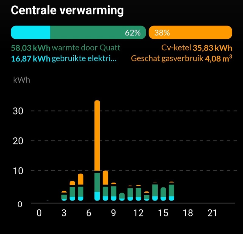

  • Hetisookwat
  • Laatst online: 20-10 14:17
Afbeeldingslocatie: https://tweakers.net/i/3bYfwnOpNjMDdgJAdxKbSfAUfpI=/fit-in/4000x4000/filters:no_upscale():strip_exif()/f/image/dTtWAByh0726b2rvHg6wLBmP.png?f=user_large
Bijzonder.. Bij mij staat dat de quatt + cv heeft gedraaid voor tig uur afgelopen nacht, alleen heeft de ketel geen seconde aangestaan in die tijd gezien het gasverbruik. Huis was overigens keurig op temperatuur, dus maakt verder niet uit maar vraag me af hoe dit komt. Bij wijze van test zojuist even de temperatuur +6 gezet, en toen schoot wel de ketel aan.
  • jj85
  • Laatst online: 18:24
Hetisookwat schreef op maandag 17 februari 2025 @ 15:49:
Is normaal. Hier afgelopen nacht ook uren in Heat pump + boiler modus, zonder daadwerkelijk CV in te schakelen.
Dit doet Quatt als ze hoog vermogen moeten leveren en het systeem al soort van standby staat om CV in te schakelen.
Zie Friezin in "Ervaringen met Quatt Deel 2"

uncappedivy schreef op maandag 17 februari 2025 @ 18:23:
6 dagen geleden hebben we onze Quatt geïnstalleerd naast onze bestaande Nefit Topline 30 CVE-ketel.
Sindsdien is mijn COP uitzonderlijk laag, rond de 1-2. Voorheen gebruikten we ongeveer 1300 m³ gas om een oppervlakte van 120 m² te verwarmen.
We hebben een grote radiator in de woonkamer op de begane grond met gedeeltelijke vloerverwarming, die wordt aangestuurd door de Wilo paras-pomp. Op de 2e verdieping zijn er 2 radiatoren en op de 3e verdieping nog eens 2 radiatoren, die lijken op een aparte circuit te zitten.
Alle radiatoren staan open, en ik heb geprobeerd de snelheid van de Wilo-pomp (stand 1-6) aan te passen, zonder merkbaar effect. Ik heb ook de radiatoren en het expansievat ontlucht. Quatt adviseerde om alle radiatoren open te zetten, de bypass op 0.1 te zetten en de UFH-pomp op stand 6. Dit resulteerde in een nog lagere COP van ongeveer ~1.4.
Ondertussen heb ik gemerkt dat mijn doorstroomsnelheid altijd rond de 550 L/h blijft, ongeacht de bypass- en UFH-instellingen. Bij het opstarten van de Quatt piekt het kort naar 800 L/h, fluctueert tussen 500-1000 L/h, en daalt vervolgens binnen 5-10 minuten weer naar 549 L/h, waar het blijft.
Ik krijg een iets betere COP door de bypass op 0.5 te zetten, de UFH-pomp lager te zetten en de radiatoren op de bovenste verdieping uit te schakelen, maar het blijft nog steeds vrij laag. Sinds de installatie van de Quatt is mijn gemiddelde COP 1.8.
Quatt komt binnenkort langs om dit te onderzoeken, maar ik vraag me af of anderen dit probleem ook hebben ervaren? Ik zie weinig berichten over lage doorstroomsnelheden.[Afbeelding][Afbeelding]
Heb je de radiatoren waterzijdig ingeregeld?
Vooral grote radiatoren willen wel eens dwarsliggen.
Wordt vloer wel warm? Mengt de verdeler bij?
Kun je de rest van "inzicht" ook even posten?
(Samsung: Screenshot, druk op Afbeeldingslocatie: https://tweakers.net/i/Qe7cVKI2SzTGG35gu1P0G7vZCj0=/fit-in/4920x3264/filters:max_bytes(3145728):no_upscale():strip_icc():strip_exif()/f/image/C7ERZpH7tSwPS2wk5oVS2y2d.jpg?f=user_large tot einde pagina, of via "delen" in de app).
ZO-Fryslân, vrijstaande villa (monument) bj.1909, enkelsteens, 200m2, 60m2 vvw/schuim, 12xradiator (2 met heatfan), T6: 21,5°C 24/7, 65×HR+(+), 2xQuatt (11-2023v1&9-2025v1.5), Nefit HR43, 10xSolarEdge, inductie, Quooker, weduwe, imker, klusser, 11 are
Gezien je flow (ook als je alles open draait) zou ik gokken op een afwijkende flowmeter.
Dat geeft dan een ogenschijnlijke lage opbrengst en COP, terwijl het in werkelijkheid mogelijk wel meevalt.
Laat Quatt het maar uitzoeken, ze hebben meer data inzichtelijk dan jij :)

Friezin schreef op maandag 17 februari 2025 @ 18:54:
(Samsung: Screenshot, druk op [Afbeelding] tot einde pagina, of via "delen" in de app).
Ik heb de radiatoren en het expansievat ontlucht. Hoewel dat misschien niet is wat je bedoelt? Wanneer ik mijn thermometer op de grote radiator in de woonkamer houd, is de bovenkant overal even warm, maar de onderkant is ongeveer 7 graden kouder.
De vloertemperatuur (laminaat parketvloer) ligt rond de 23-25 graden, en de mengkraan laat een temperatuur van ongeveer 34 graden zien. Het blijft vreemd dat het verlagen van de bypass van 0.5 naar 0.1 de COP zo sterk verlaagt.
Afbeeldingslocatie: https://tweakers.net/i/7XrU1-no6ZEyTNysR8YNlBTCvLE=/x800/filters:strip_icc():strip_exif()/f/image/f7yD3eG5dVs96Fq6OHzVisMT.jpg?f=fotoalbum_large
Afbeeldingslocatie: https://tweakers.net/i/HLK10v9qqVa30TOiy-gRZouaPEc=/800x/filters:strip_icc():strip_exif()/f/image/aCdYzQKoIQj1SRP4FI7rfE2G.jpg?f=fotoalbum_large

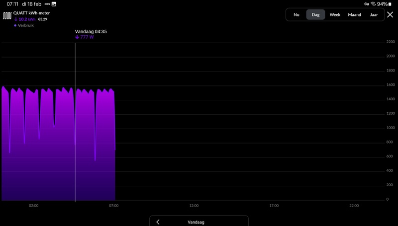

Ik zie hier nu 1 uur en 15 minuten tussen defrosts, eerder vannacht 55 minuten.
Misschien afhankelijk van temperatuur: het is hier nu -6°C, het wijzigde rond -5°C (temperatuur vlgs Quatt-app). Opgenomen vermogen neemt ook niet meer af, zoals bij hogere luchtvochtigheid.
Er is net weer 1 gestart:
Afbeeldingslocatie: https://tweakers.net/i/qEVT56MDAxx80ahEr3_yvWAfI5w=/800x/filters:strip_icc():strip_exif()/f/image/q6GaonRGKAsOt3CauMn9PlYK.jpg?f=fotoalbum_large
[ Voor 3% gewijzigd door Friezin op 18-02-2025 07:15 ]

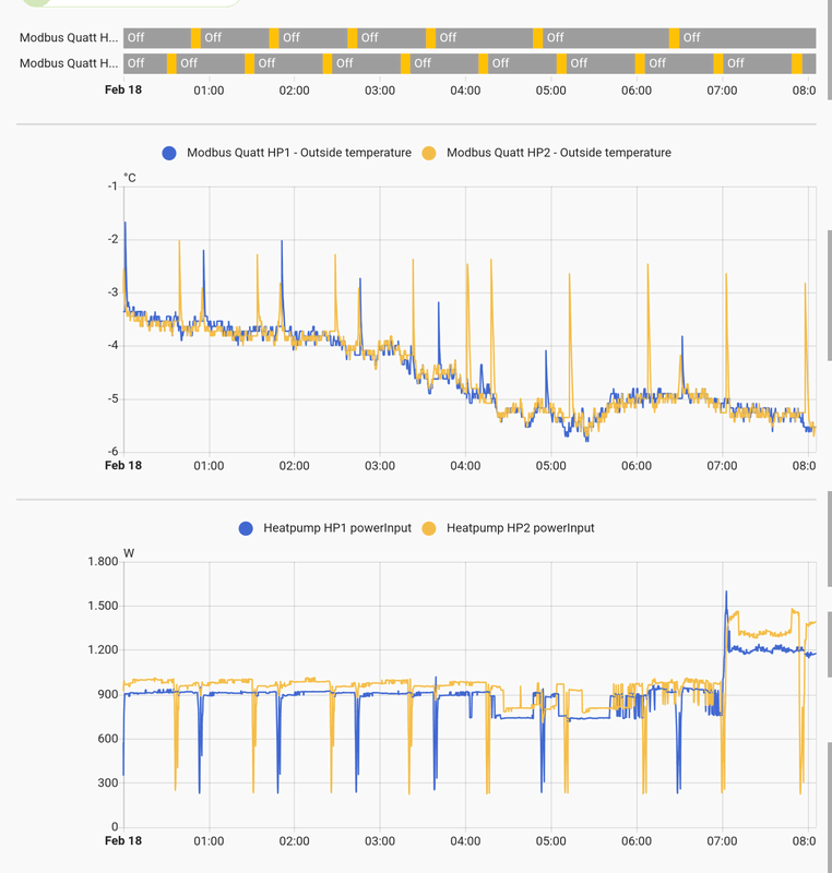

Afbeeldingslocatie: https://tweakers.net/i/dMr7U7LgaCmoy-ST_KP-AOqs31c=/x800/filters:strip_exif()/f/image/PfBWIAU2vqZQLZYeMRFM8hy6.png?f=fotoalbum_large
Vannacht lieten HP1 en HP2 juist verschillende intervallen zien. HP1 neemt zelfs flink toe waar HP2 dat niet doet .. zelfde buitentemperatuur en opgenomen vermogen (bijna)

Kan iemand mij uitleggen wat precies de functie is van die drukverschilregelaar en waarom ze die hier niet geplaatst hebben? Deze zit bij tweakers hier op de bypass zie ik, dus dat betekent dat hij tot een bepaalde druk water door de ketel stuurt en daarboven via de bypass?
Ik heb hier onder de ketel wel al een bypass met drukverschilregelaar zitten op een paar groepen die naar een aantal radiatoren gaan. Heeft een extra drukverschilregelaar op de door Quatt geplaatste bypass dan nog zin? Dan heb je namelijk twee drukverschilregelaars in 1 systeem..

Animal_X schreef op dinsdag 18 februari 2025 @ 08:44:
Ik heb echter iets onder de ketel al een bypass zitten op een paar groepen die naar een aantal radiatoren gaan. Heeft een extra drukverschilregelaar op de door Quatt geplaatste bypass dan nog zin? Dan heb je namelijk twee drukverschilregelaars in 1 systeem..
Maak, als je wil, eens een foto van onder je CV.

jj85 schreef op dinsdag 18 februari 2025 @ 08:57:
Afbeeldingslocatie: https://tweakers.net/i/ZcJqstU9RJc9l3-NJ1tfCZTavF0=/800x/filters:strip_icc():strip_exif()/f/image/VU2R0KrXaGH4XX7gTebTwt0J.jpg?f=fotoalbum_large
Hier onder de ketel. Post hierboven die drukverschilregelaar die op een oude open verdeler zit.
"It's better to keep your mouth shut and give the impression that you're stupid than to open it and remove all doubt."
  • jj85
Animal_X schreef op dinsdag 18 februari 2025 @ 09:00:
Dat messing 'ding' direct onder de CV (waar de witte kabel voorlangs loopt) is de bypass van de CV. Dit is niets meer dan een terugslagklep. Water uit de Quatt hoeft dan niet door de CV te stromen als de CV niet actief is.
De drukverschilregelaar zorgt er eigenlijk voor dat er altijd een bepaalde flow over het systeem kan circuleren. Dus zou je bijvoorbeeld een aantal radiatoren dichtgedraaid worden, dan loopt de druk tussen aanvoer en retour wat op. Eenmaal boven de insteldruk van de drukverschilregelaar, zal deze openen en daarmee de aanvoer en retour kortsluiten.
In normale situaties staat de drukverschilregelaar dicht.
Eentje lijkt me idd voldoende. En waarschijnlijk heeft Quatt ook gedacht dat het zinloos was om er nog eentje bij te plaatsen.

Vanochtend toch even onder de indruk. Gedurende langere tijd wel flink boven spec. Vanacht meerdere uren met 4.6kWh.
